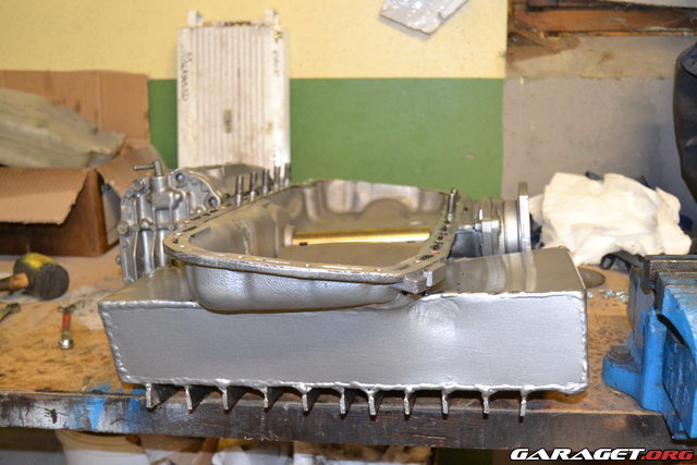

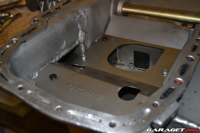

Iallafall... har bytat mitt oljetråg mot ett utbyggt med tomei plåtar
https://www1.garaget.org/gallery/images/149/148043/148043-3ee4ba0a0a5c748bd1b326fac31fdbc6.jpg
https://www1.garaget.org/gallery/images/149/148043/148043-5bd3f6b5c235514bbe275d6a364bcfdb.jpg

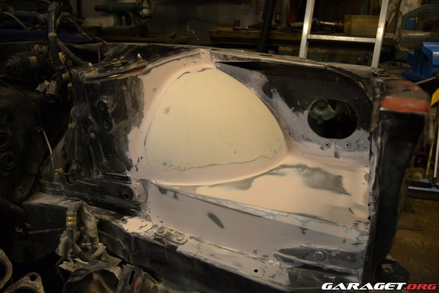

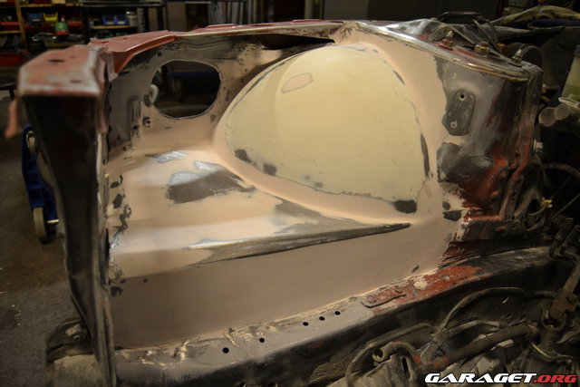

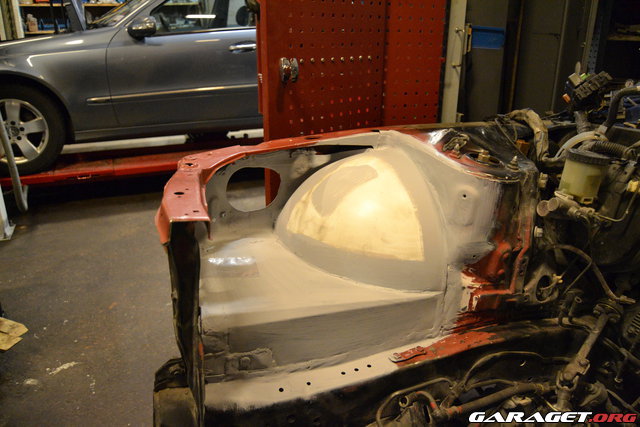

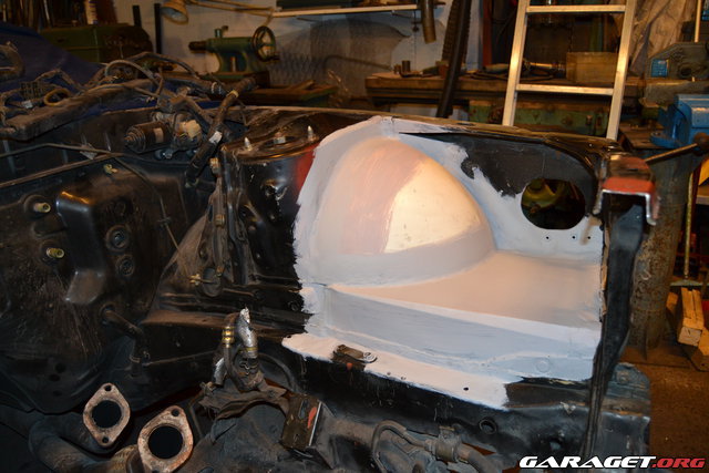

Har även hunnit göra klart hjulhusplåten, nu återstår bara lite finspackel sen blir det lack! big_smile
https://www1.garaget.org/gallery/images/149/148043/148043-f4daf7f7e66ce28886a9bb948879e644.jpg
https://www1.garaget.org/gallery/images/149/148043/148043-69f9ee10abc0499b71f9328574620f4a.jpg
https://www1.garaget.org/gallery/images/149/148043/148043-d506a13265ac56e3036ce0b469b457b5.jpg
Nästa uppdatering kommer förhoppningsvis i slutet på veckan, då med hjulhus som är klara för lack smile

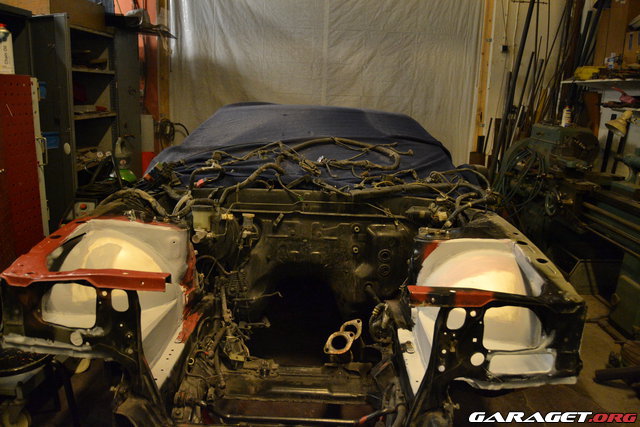

Såja.. Då var hjulhusen färdiga för lack  big_smile  Ska iväg och handla färg imorgon, står mellan svart eller brun.. Någon som har tips på en rolig färg innan jag bestämmer mig? smile
Får iallafall bjuda på ett par bilder på de färdiga hjulhusen
https://www1.garaget.org/gallery/images/149/148043/148043-81a5a7de2524ab50277fd064af96c192.jpg
https://www1.garaget.org/gallery/images/149/148043/148043-ddacdb6e34abf9b717a7463d33b9904e.jpg

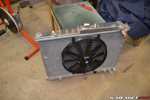

Natanael från Maxxtuning ringde och berättade att deras MaxxECU Plugin till R32 har trillat in, så han skickade ett till mig. När vi ändå var igång så bokade vi in en tid till mappning. Domedagen blir den 11e april, hoppas bara att allt är klart tills dess! smile

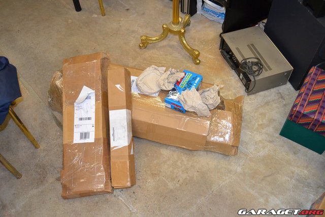

Efter samtalet fick jag lite extra motivation, så jag åkte och hämtade ut lite paket som låg och skräpade på posten  big_smile>
Vad finns här tro?  cool
https://www1.garaget.org/gallery/images/149/148043/148043-8e7b3766e1f8f3ee9f1553266d9705a2.jpg
Jo, så atttttte...

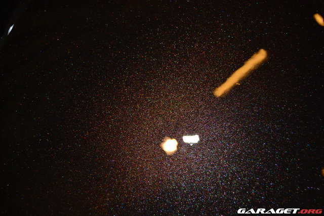

Råkade komma en skvätt färg någonstans.. Mer om det senare idag/tidigt imorgon
Ni får en teaser iallafall wink
https://www1.garaget.org/gallery/images/149/148043/148043-be656b61cf5b7aba9c039fc7e1355e34.jpg

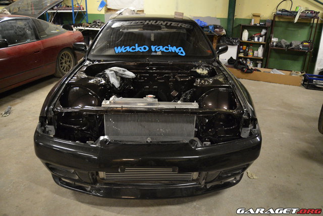

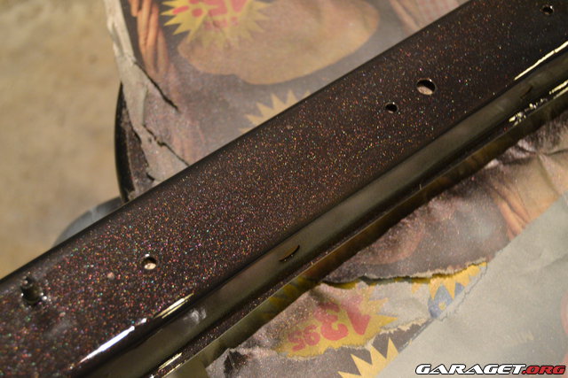

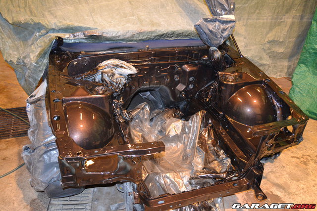

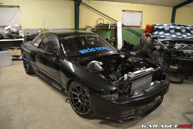

Nu har motorrummet fått ny fräsch färg  cool  Kommer inte på något speciellt att skriva, men här kommer två bilder iallafall smile
https://www1.garaget.org/gallery/images/149/148043/148043-103c053aac0f99cc7dee2e13b2608bcb.jpg
https://www1.garaget.org/gallery/images/149/148043/148043-ff0adba6b275737e99e086b472508392.jpg
Blir lite mer jobb med motorn nu i nästa vecka som lite omväxling från lackjobbet

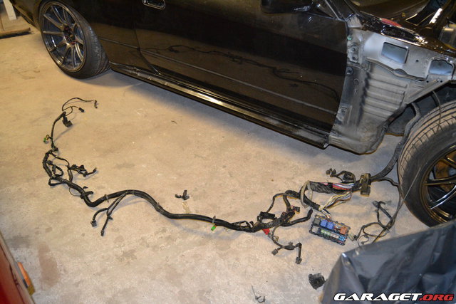

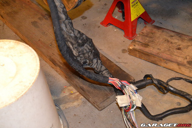

Mitt i allt transporterades bilen till garaget och förflyttning av säkringsbox påbörjades..
https://www1.garaget.org/gallery/images/149/148043/148043-692b5ebfe644ab62e69c9142ee935b3a.jpg
https://www1.garaget.org/gallery/images/149/148043/148043-8887bdac767b4bbe4218e822078854b6.jpg
https://www1.garaget.org/gallery/images/149/148043/148043-3ae78bd36fe98d5f2e812c2627d373cf.jpg

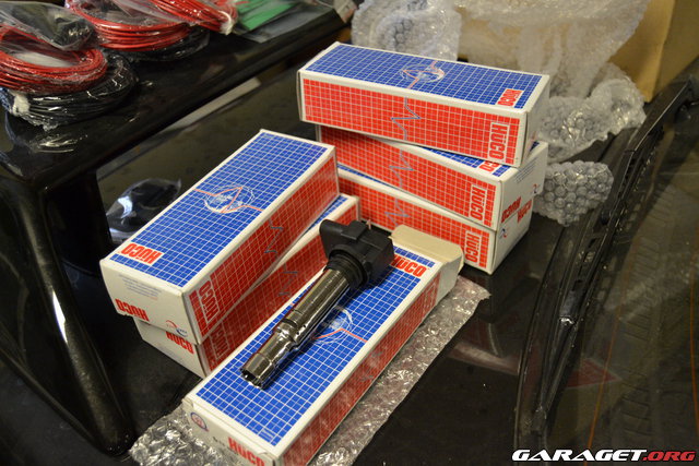

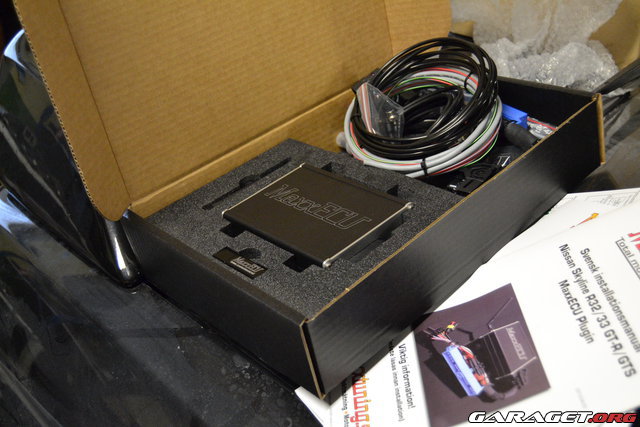

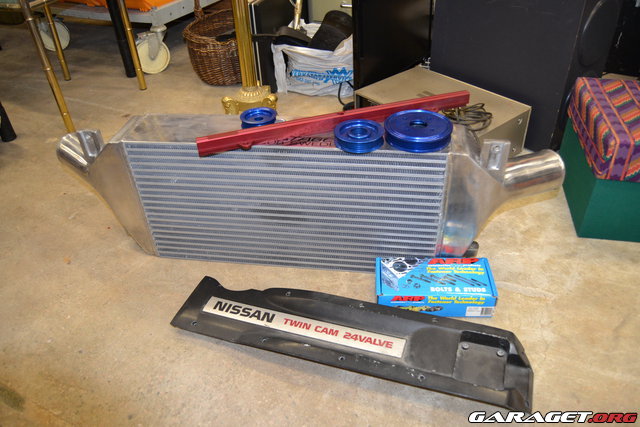

Även hämtat ut mitt paket från Maxxtuning som innehöll ett MaxxECU plugin till R32, korta VAG tändspolar samt en magnetventil så laddtrycket kan överstiga 2.5bar cool
https://www1.garaget.org/gallery/images/149/148043/148043-ff7f9ebbf5b4f7fcb0d0917d42269d18.jpg
https://www1.garaget.org/gallery/images/149/148043/148043-66992efd3925db26270927aecd506967.jpg

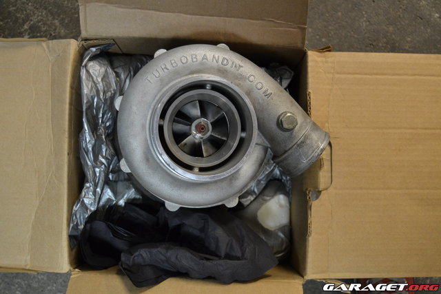

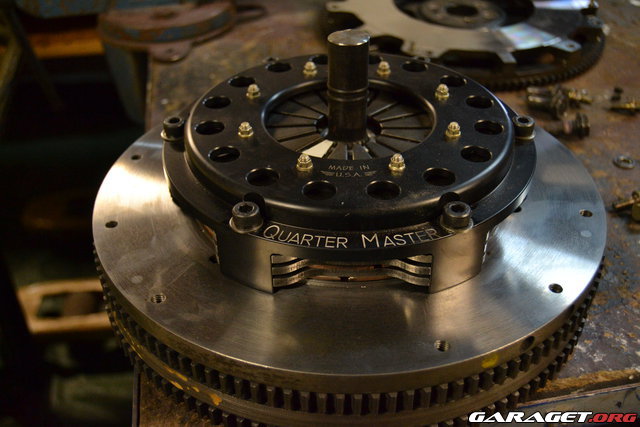

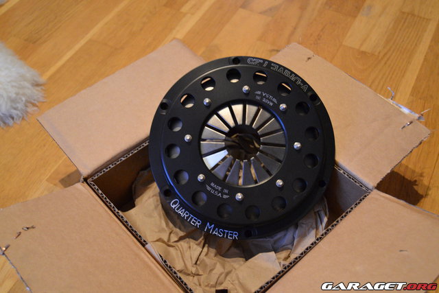

Iallafall... en av sakerna som beställdes var en QuarterMaster koppling som ska stå pall för 1200nm!
https://www1.garaget.org/gallery/images/149/148043/148043-47b98549ca1c95f3bc90180e318d870c.jpg

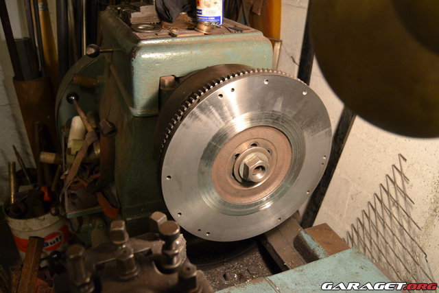

Började dålig med att mitt rb26 svänghjul inte ville bli riktigt plant då det var härdat som f*n.. _Någon_ som kanske slirat lite koppling eller försökt sig på att burna i 4an liiite för många gånger?  big_smile
https://www1.garaget.org/gallery/images/149/148043/148043-cf12f0ec3c94be56a912f1e444dd82b7.jpg
Hade som tur ett svänghjul över från min RB25 som jag kunde ta och använda. Blev en massa mätandes hit och dit innan allt blev rätt. Här är kopplingen klar iallafall smile
https://www1.garaget.org/gallery/images/149/148043/148043-f2889054afe249622cf1ab15751c0943.jpg

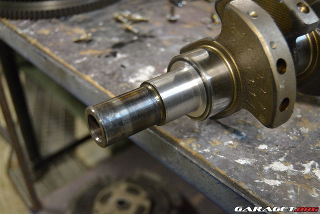

Passade även på att svarva av den gamla oljepumpsdrivningen när vi ändå var igång med svarven. Den nya drivningen smällde vi på vid ett senare tillfälle.
https://www1.garaget.org/gallery/images/149/148043/148043-3aca9a600a658e74ef8fe23439df5020.jpg

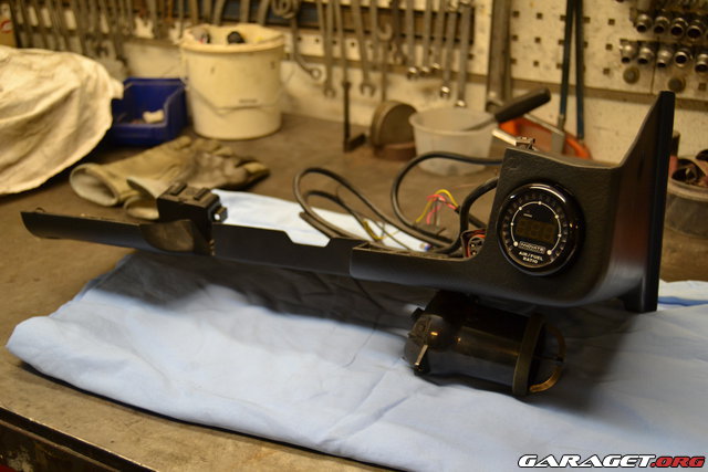

Fick lite inspiration från några r32or, så gjorde efter dom och satte bredbandslambdan på ett lämpligt och diskret ställe smile

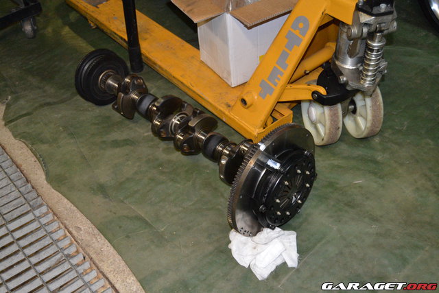

Sen blev vevaxeln, kopplingen och remhjulet balanserat ihopa hos MMR i Malmö

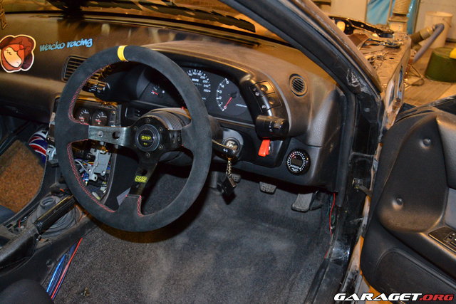

https://www1.garaget.org/gallery/images/149/148043/148043-6c93d413b19fe2767dcfec0cbe148eb8.jpg

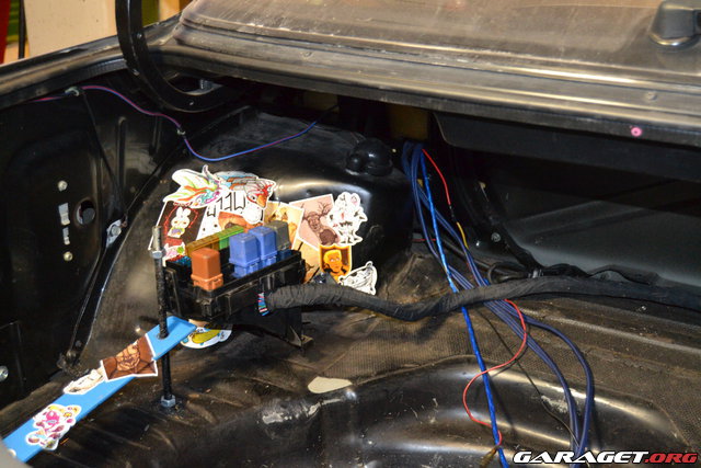

Flyttade sen bak säkringsboxen till bagaget utan några som helst bekymmer. Bara ett fäste till boxen kvar som ska tillverkas i veckan smile
https://www1.garaget.org/gallery/images/149/148043/148043-90d161ab3693a8489d16796ee0e76cd5.jpg
https://www1.garaget.org/gallery/images/149/148043/148043-520012ddf2ad77de273564de1ea56676.jpg
Satte sedan de mesta av inredningen på plats igen. Bara mittkonsolen kvar, men det får vänta tills jag har kommit på en bra lösning till att montera laddtrycksmätaren smile
https://www1.garaget.org/gallery/images/149/148043/148043-988f74bbe9caf93cdf8db05abaf55e2e.jpg
