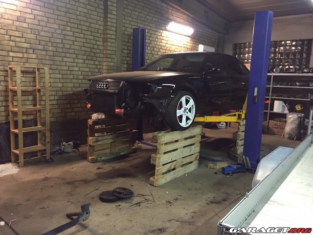

https://www1.garaget.org/gallery/images/122/121021/121021-fb8e1f280a5899acfec053a3174189aa.jpg
Haha...behövde få lite vikt på hjulen så ja kunde krypa under och dra åt alla bussningar, de funkade faktiskt bra wink haha
Ser lite mongo ut dock...

har precis plockat ner min bakvagn och ska upp med den nya men tänkte ha bussningarna som man bultar i chassit orginal så att det inte fortplantar sig vibrationer. bytte du dem? och isåfall vart köpte du dem. vill helst ha dem orginal men i värsta fall så blir det delrin som överallt annars smile
Varenda bussning på min är bytt nu! smile
Köpte de mesta på cp service, fast ja köpte polyuretan bussningar! Så om du vill ha dom original så äre kanske Audi som gäller smile
Fast poly bussningar fortplantar inte så mkt ljud!
