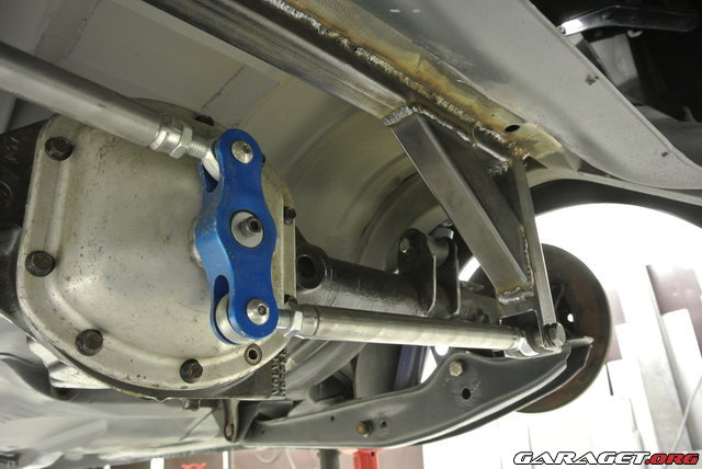

Hur långt ner går det högra fästet till wattlänken? Ser ut att gå väldigt långt ner? Eller är det bilden/ögonen som luras?smile
Det är bilden som luras.

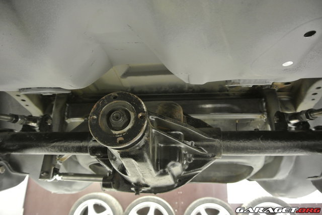

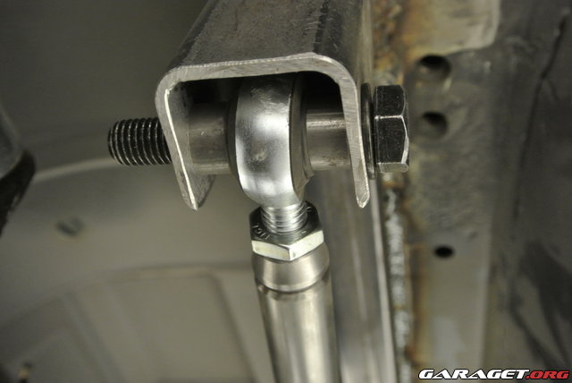

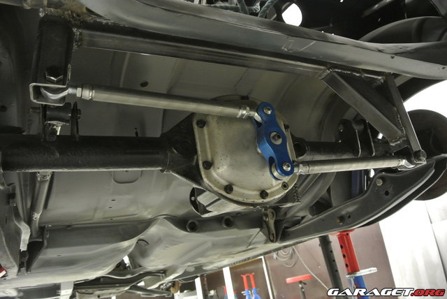

Har återigen haft svårt att ta mig till garaget.... Ren lathet. Har dock roddat prylar några dagar till bälgarna, plus att jag faktiskt gjort ett litet ryck med wattlänken. Den är klar, och såhär blev det. Är det nån som har åsikter så kom gärna med kritik, kanske har byggt helt åt helvete, vad vet jag..
