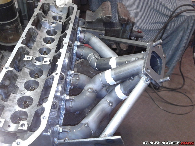

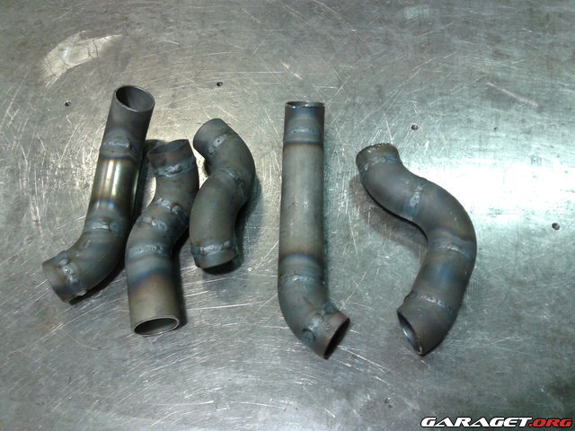

https://www1.garaget.org/gallery/images/123/122684/122684-1e482be55358be43e1eabbad3a2b28cc.jpg
https://www1.garaget.org/gallery/images/123/122684/122684-1e2f1af748f21e72e5d1a61156b96445.jpg
Varit nere i garaget o gjort näst sista röret, börjar få in snitsen på de här nu när de snart är klart smile

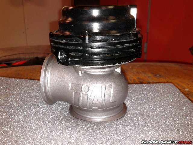

Inhandlat en wastegate 38 mm
https://www1.garaget.org/gallery/images/123/122684/122684-3c9755d44cf9eebcfcbed7b5f22f910c.jpg

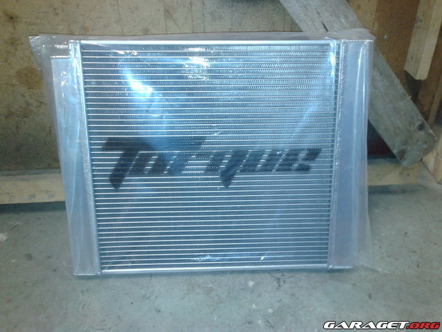

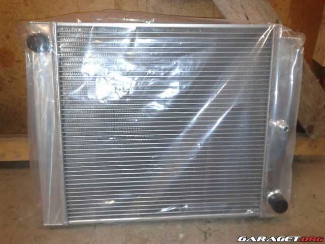

Fyndade en kylare också, den är till 240 så ja ska ta bort 2 celler så den får plats ... önska lycka till wink
https://www1.garaget.org/gallery/images/123/122684/122684-62c1fdd6a0c7479b18182f9599b408b9.jpg
https://www1.garaget.org/gallery/images/123/122684/122684-a016b9abbec11771e4344c813e0b423b.jpg

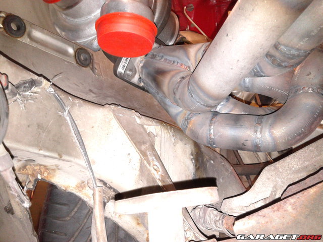

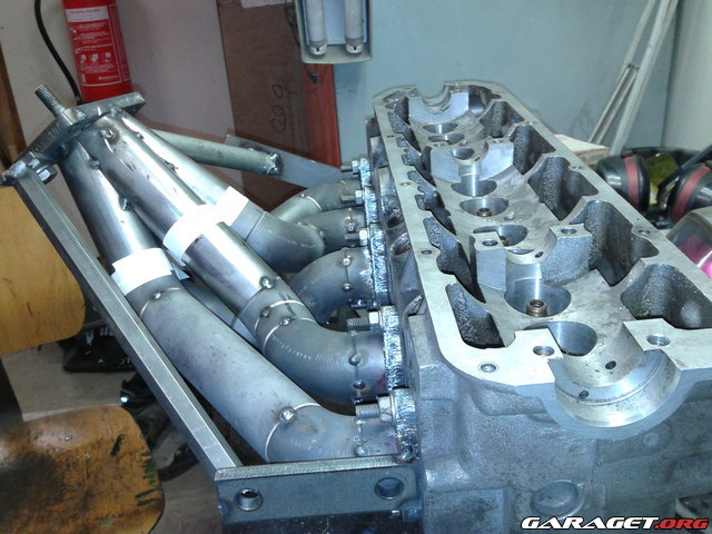

Sista röret på plats smile nu återstår helsvetsning o sen ska wastegaten dit också.
https://www1.garaget.org/gallery/images/123/122684/122684-c348297c52ef3d521bed580074975e8e.jpg
https://www1.garaget.org/gallery/images/123/122684/122684-510ad2878c2e24db23834bc11582563f.jpg
https://www1.garaget.org/gallery/images/123/122684/122684-f266d06b6b62d25e96ca3c81a14e2bf5.jpg
Tanken är att bygga ett nytt insug också, orginalet får inte plats sad Ska bli ett 2 kammar plenum.

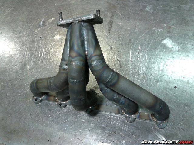

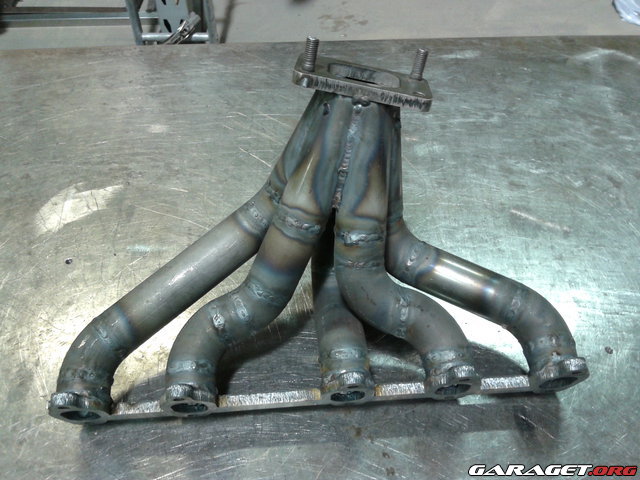

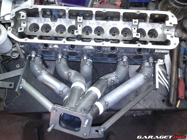

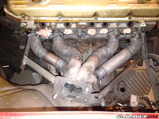

https://www1.garaget.org/gallery/images/123/122684/122684-38b745fd294bf1ef980354f3dc4b57f2.jpg
Helsvetsat rören
https://www1.garaget.org/gallery/images/123/122684/122684-a7b0b91ebbd927457f4af3dd8d84a5cf.jpg
Provmonerat röret , ser bra ut smile  Helsvetsning kollektor o toppfläns nästa .

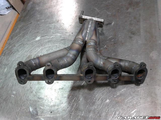

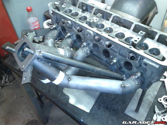

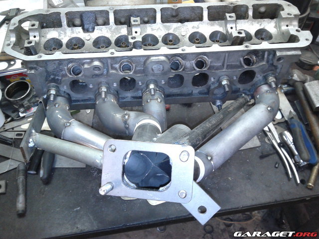

https://www1.garaget.org/gallery/images/123/122684/122684-ee5d29e287530961611bb69ba6d26d72.jpg
https://www1.garaget.org/gallery/images/123/122684/122684-e01985c8799c19a3de4c02596b3dcc6a.jpg
https://www1.garaget.org/gallery/images/123/122684/122684-3f30e39bc7d2777a978ae64f87b79721.jpg
Helsvetsat idag smile
Ska bara forma till kollektorn mot turboflänsen o svetsa den .

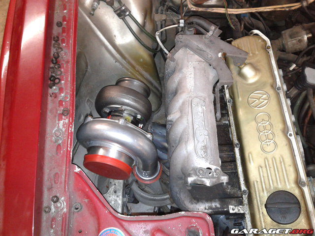

https://www1.garaget.org/gallery/images/123/122684/122684-4eeecce29935b62fbbeb27cd14851754.jpg
Provmonterat orginal-insuget , ligger på kollektorn som väntat. Ska börja med nya insuget snart.

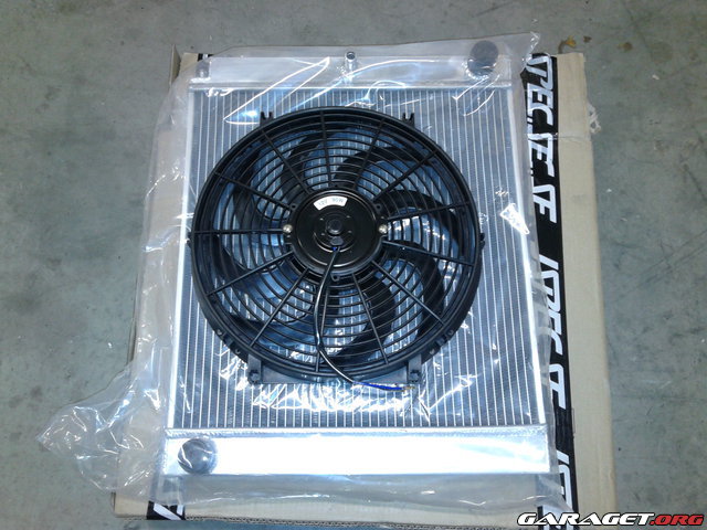

https://www1.garaget.org/gallery/images/123/122684/122684-8667a86db9bd80397dd82037958243ac.jpg
https://www1.garaget.org/gallery/images/123/122684/122684-4c7ea206ab5101a4b55087c03aef2680.jpg
Köpt en ny fläkt . 3 celler måste bort för att kylarn ska få plats .
