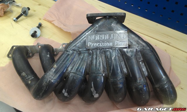

Sådär, nu har jag kommit en bit på mitt första grenrör jag bygger, vad tycker ni? lägg gärna lite respons! smile bygger gärna fler och tiggar allt jag gör typ, släng iväg ett PM ifall ni vill ha byggt o svetsat ett smile
ska bli kul o se hur det passar i bilen, men blir nog bra med tanke på att allt är byggt efter det förutom övre delen smile

God dag! nu är hela grenröret svetsat förutom flänsen till turbon som jag måste lägga i våg när turbon är på. Är väldigt nöjd då det är mitt första grenrör jag bygger och fler blir det, underlättar att vara svetsare faktiskt!
Fick även fräst en bricka med mitt namn som visar att jag gjort det, för kommer bygga fler rör, kommer även påbörja mitt insug i nästa vecka som det ser ut nu smile lägg gärna en kommentar vad ni tycker, undrar ni något eller vi ha något byggt, kontakta mig via PM!

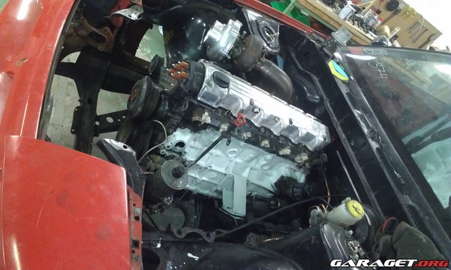

Nu blir de en uppdatering på dagens arbete! först blev turbon provmonterad, sitter bra dock kanske lite högt men de blir snyggt! wink
Sen polerades ventilkåpan, såg ju så sliten ut innan så de höjer ju hela motorrummet med lite fräschare kåpa smile
Så nu påbörjas insugsbygget snart! big_smile

fan vad mycker fräschare ventilkåpan blev!
ser gött ut nu när turbon är på smile blir att bygga nya tryckrör igen snart då? smile
har du hittat hur du skall lösa det med tändningen till Vems:et sen eller? smile
och hur passade växellådan med spakställ å allt?
Senast redigerat av Enjimmieextra (30 mars 2014)
47 Inlägg
30 mars 2014
Ja ventilkåpan blev mycket bättre, blev gött ihop med turbon och nu när blocket blir vitt smile
Det får vänta några veckor tror jag tills insuget är klart och kardan är ordnad, Har kollat lite på det och förhoppningsvis hittat en lösning som kanske går, mitt vems borde komma i nästa vecka så blir väl o klura lite på det när de är hemma smile
Har faktiskt inte tagit hem spakstället ännu och provat, men kan bli lite lurigt men borde inte vara några problem, får se hur länge denna lådan håller när jag väl börjat köra. Är ju original och svårt o hitta andra kopplingar osv. Men kanske går o hitta en växellåda som passar på som är bättre o finns kopplingar till med smile

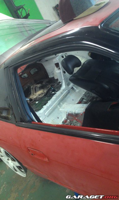

Påbörjade att måla inredningen vit igår då jag inte kunde sluta måla när jag började med blocket, får fortsätta framöver när de sätter stopp o i väntan på material smile

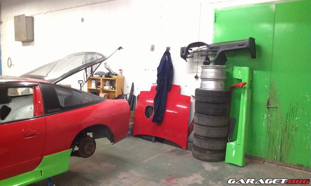

Som vanligt när jag är klar i garaget brukar de bli att sopa lite, men idag fick de bli ett lite större ryck och städa lite grövre, känns bra och alltid mycket roligare att komma till en ren plats, är jag ensam med den delen? hur har ni det i era garaget med städningen? smile

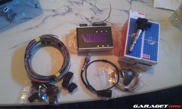

Igår blev det en tripp till Kristianstad för attt hämta mitt Vems V3 och Vag tändspolar, som ni ser så saknas det två stycken. Det är pga att jag fick göra ett snabbt motorbyte och vill ni veta varför de skedde så kontakta mig privat i PM eller på annat håll. Så kommer att göra en beställning på två stycken om ingen som läser det här har liggandes smile
Grymt skönt att ha sprutet hemma nu och kommer börja pilla lite med det idag, koppla allt in i boxen oså smile HA EN BRA O SOLIG DAG!
