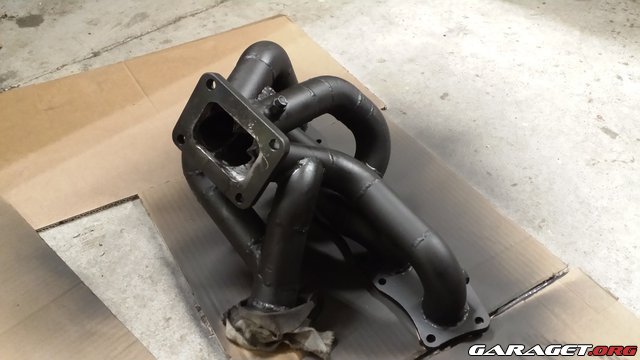

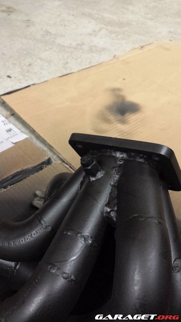

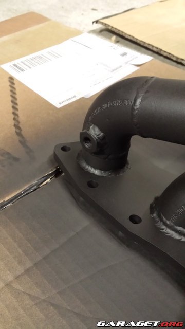

Gjorde färdigt grenröret idag!
Svetsade på mutter för EGT och även mutter för mottrycksmätning vid kollektorn. Sedan slängde jag på lite 800+ graders färg.
Bara slänga på avgasbandage och sedan montera! smile

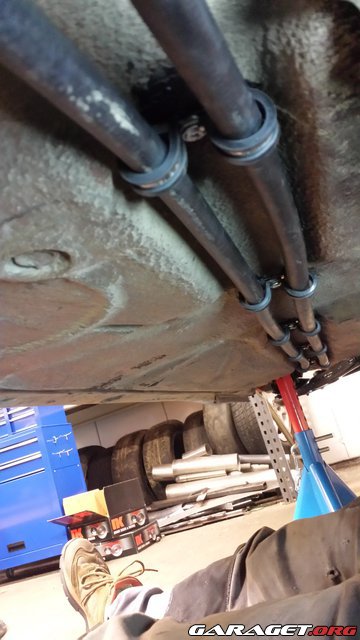

Tjena!
Drog returledningen till bränslet idag, och kollade över dragningen, kommer gå kanon tror jag! smile Kanske får ha lite aluminiumtejp/skydd som man lindar runt slangarna på ett ställe, men överlag ser det kanon ut!

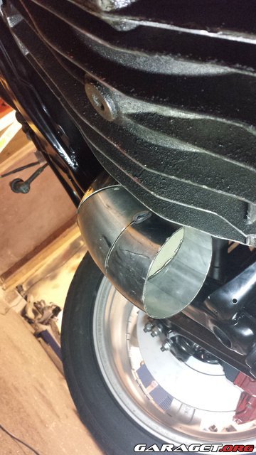

Sen fick jag ge mig på downpipen, helvete vad trångt det är men nu ser det ut som jag reder ut det runt drivaxeln! Får smida till en plåt som skyddar damasken lite, ska även linda downpipen vid damasken så då sjunker ju värmen markant. Får se om jag lindar hela vägen, då jag har rostfritt 4" så vill man ju gärna att det ska synas med wink Haha!
Måste fixa en lambdamutter med, det är väl det innan helsvetsning.

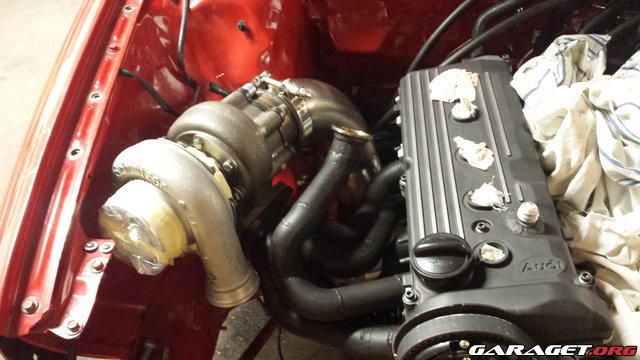

Sedan en överblick på grenrör/turbo. Får se om jag gör en utgång till Wastegate, eller om jag kör på screampipe direkt. Tror jag svetsar en utgång som jag sedan svarvar en plugg till.

Trevligt bygge detta.
Inte för att vara dryg eller så, men tror inte det grenröret kommer funka speciellt bra.
Eller rättare sagt anslutningen mot wastegate.
Om jag ser rätt på bilder så tar du bara upp pulserna från två rör?
Den bör sitta i kollektorn, där den kan ta upp pulserna från alla cylindrar.
Håller med ovanstående talare!
Kan bli svår justerat laddtryck då den bara får pulser från de 2 cylindrarna nu..
Med risk för att laddtrycket skenar ex..
Men följer detta projekt då de är en audi med 5a såklart big_smile
Tjena!
Ah, jag misstänkte detta när jag bygge wastegaterören.. Men bra att man får åsikter! Jag har i vilket fall borrat upp och byggt till ett rör ifrån mitten av kollektorn och satt dit ett rör. Helvete vad pilligt det var. Körde sönder min fars frässtift med, haha.
Men det är nu åtgärdat! smile

golf666 skrev:
Likvärdigt som mitt s2 avant bygge, dock bygger jag på en 2.5l maskin..
Nice!
Jag tog mig tiden och åtgärdade detta nu efter era svar här, så nu ska det fan räcka till wink
Härligt, jag ska kolla in ditt bygge. Återkom gärna med åsikter när ni kan!

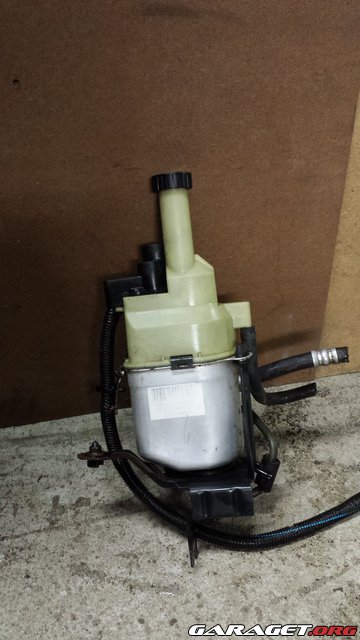

Tjena!
Var förbi skroten idag och fixade mig en Elservo från Opel Astra. Så nu dumpar jag den remdrivna och slänger i den här istället smile Och denna behöver man inte köra med canbus-signal. Så bara tuta och köra!
Skönt och frigöra lite vid motorn..

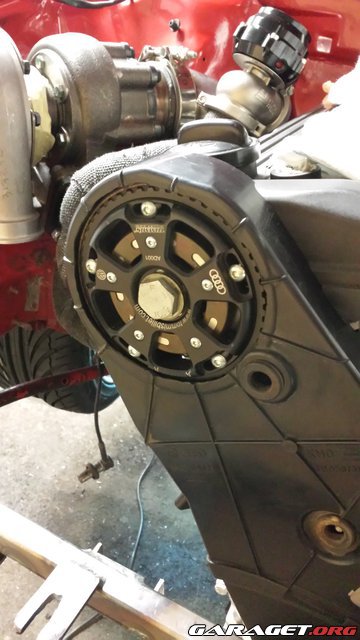

Mycket jobb och lite bilder just nu, byggt vidare på downpipe osv. I väntan på bromsvåg och liknande. Det finns och göra och det går framåt!
Gjorde hål i kamremskåpan på detta vis och hoppas på att det både skyddar lite och sitter fast, men det bör det göra! smile

397 Inlägg
30 januari 2015
#277
smart, kan du ändå göra justeringar smile

244 Inlägg
1 februari 2015
#279
Ja, jag blev lite nöjd med det iaf! smile Bra att ha kåpan kvar för kamremmen känner jag, inget roligt ras om en sten hoppar in eller nåt!

397 Inlägg
2 februari 2015
#280
just nu åker jag utan den kåpan då den var så sprucken så den lade sig emot titt som tätt men får köpa in en ny och montera smile
