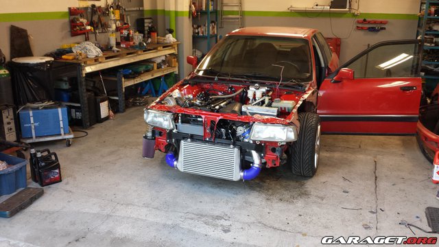

Så här ser bilen ut för stunden!
https://www1.garaget.org/gallery/images/186/185787/185787-440c653acd90bec4f73d52a0f400338c.jpg
En uppdatering då!
Har fixat en framskärm, vänster från en 80 B4 som skall passa på. Dock lite fel röd färg men ingen rost alls, så det var därför det fick bli den, bara en till höger sida kvar också då!
Har lindat downpipe, fyllt på olja i växellådan samt monterat lyktor, fick löda om kontaktstyckena som av någon anledning var annorlunda mellan B3 och B4 märkte jag, men blev schysst med lite krympslang och samma färg på B4 kontaktstycken som de jag hade, så lödningen var smidig.
Har även bytt slangen med avluftningsventil upp till torpeden, min gamla var kass.
Skall fixa fästen för min robotslang som jag dragit kablarna i i skärmen nu närmast, och lufta kylsystemet.
Ska beställa svarta siliconslangar med, ser ju förjävligt ut med blåa wink
Min polare som ska gatmappa åt mig har inte hunnit de senaste helgerna så väntan är nästintill outhärdlig just nu.. vill ut och känna på henne lite! big_smile
På återseende!
http://www1.garaget.org/gallery/images/186/185787/185787-440c653acd90bec4f73d52a0f400338c.jpg
En uppdatering då!
På återseende!
Ser riktigt nice ut! Är det verkligen samma vid midjelisten på 80-skärmarna?
Bytte du till en likadan slang eller tog du en universal utan luftningsventil?
Min slang läcker någon droppe då och då vid ventilen...
Spännande med gatmappning!!!!big_smile
310 Inlägg
2 oktober 2015
#358
Tar han skärm från avant/sedan är det samma veck i plåten för midjelist,  bara det att audi 90 har bredare list wink
En uppdatering då!
På återseende!
Ja, jag fick tag på porscheok i fram och köpte adaptrar från england, oken kostade runt 3k vill jag minnas. Det kostar ju påt, borde väl bromsa hyfsat när det väl lirar sen iaf smile
Jag tog en slang från en 4cyl på skroten... letade som helvete efter en slang från en 5a. Dom skiljer sig litegrann märkte jag, den från 4an är felvinklad längst ner, ,men det får gå tills vidare. Tills det kommer in en på skroten. Nu funkar luftningen iaf, gjorde rent och sprutade i lite wd40 så hoppas det inte kärvar nu wink
Håller med dig om de blåa slangarna annars grymt smile
Se där ja, jag hoppades att det var något sådant! Skärmen är från avant så borde bbara vara att smäcka över listen isåfall? Listerna är så jäkla fula på min 90 så vore kul och kunna byta till nåt fräschare smile
