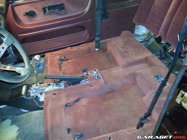

Fick lite gjort idag i interiören! Bitumen ljudmatter åkte in, dom vanliga skum mattorna och en av dem vanlig röda mattan samt lite små pill runt det! smile
https://www1.garaget.org/gallery/images/194/193935/193935-69782188eed952abafc7e30a0223edab.jpg
För att kunna jobba med ljudmattorna så var jag tvungen att ha denna lilla krabaten,  fyf*n va varmt det blev! Rena rama bastun! Men det gick lätt att jobba med mattorna smile
https://www1.garaget.org/gallery/images/194/193935/193935-06900139348d02a729a863716feb9a05.jpg
Bitumen mattorna i! Satte lite silvertejp i skarvarna så man inte skulle sparka upp dom på något vis smile
https://www1.garaget.org/gallery/images/194/193935/193935-2202c7339b071b49caa117310a068002.jpg Inga trevliga skummisar men får duga neutral
https://www1.garaget.org/gallery/images/194/193935/193935-d84d5e569b0158dbee1cd564f8bb40a7.jpg

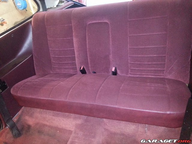

Skummisarna och den bakre matten i! Tänkte ta främre mattan med men den var lite fuktig så den tar jag imorgon!

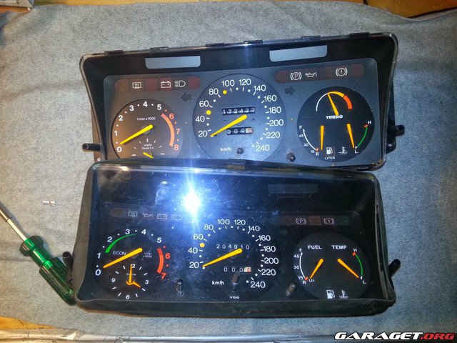

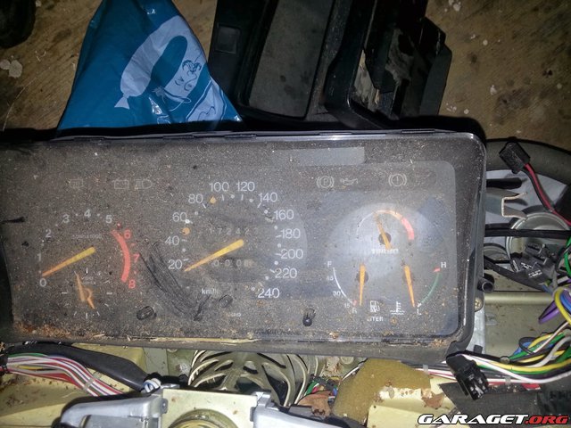

Fick tag på delarna som jag letade efter i lördags men även lite mer än jag trodde! Var som sagt bara ute efter en instrumentpanel men fick  "hela kittet" som sitter framför en när man sitter där fram i bilen. Mästerverket av delarna var en instrumentbräda från en 900 turbo troligen årsmodell 1981 med 8000 rpm varvräknare och Turbo mätare som synes i bilderna nedan! F*n va glad man blev när man fick se den! smile
https://www1.garaget.org/gallery/images/194/193935/193935-0fc56f0f355bbcf092c2de504303ff82.jpg
Fint!! smile
https://www1.garaget.org/gallery/images/194/193935/193935-e4e6ffa63895cd2962d8d02f9db2bdd6.jpg
En jämförelse med den från min bil (nedre) mot 81'an! Looking good! smile

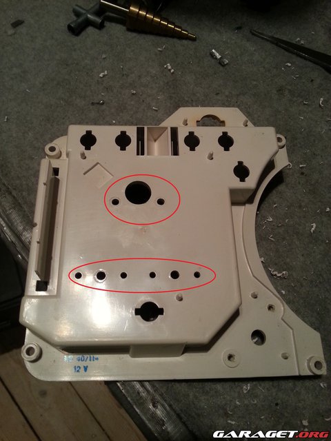

Ja tänkte; det är la plug n' play bara vrida upp mätarn så den står på 20,5 k mil. Men så visade det sig att inte vara! hmm Efter lite undersökning så konstaterades att den äldre panelen saknade varningslampor som min bil har, samt hastighets mätarna var olika men jag kunde använda den som satt i min bil vilket underlättade en del!

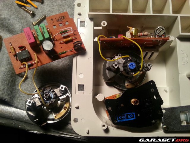

https://www1.garaget.org/gallery/images/194/193935/193935-c2e42dd7284c02191844df4b50acc523.jpg
Varsamt ned plockad från gamla panelen! Ja bytte inte ut något på denna del smile
https://www1.garaget.org/gallery/images/194/193935/193935-03c6189caf0a6049f538896a01d57218.jpg
Det jag fick göra för delen var att kopiera ett liknade mönster (inringat) från gamla plastbiten (bilden) till den plastbiten som satt i min bil. smile Tyvärr fick jag inte med slutresultatet på bild.

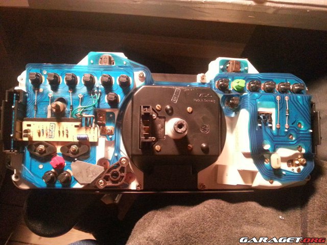

Över till varvräknaren!
https://www1.garaget.org/gallery/images/194/193935/193935-b5c58a5af81efc6ede57be706844fcc1.jpg Tavlorna var exakt lika denna i storlek och form det som skiljde var att på 8k versionen så sitter siffrorna närmare men själva totala slaget på nålen är lika många grader smile
https://www1.garaget.org/gallery/images/194/193935/193935-914f0d00f9c341404232976ce05b9053.jpg Så då flyttade jag över 8k reglaget till 7k plastbiten då 8k reglaget satt i en plastbit men för lite varningslampor smat den var ju kalibrerad till 8k tavlan. smile Klockan fick sitta kvar då den funkar fint! smile
https://www1.garaget.org/gallery/images/194/193935/193935-f7c4c1ad4465a83cbfe5131643189b33.jpg En bild bakifrån efter jag har slängt ihop allt! Fick montera de lika kretskortet (vänster sida) utanpå då det inte fick plats i. Turbomätarn tag sin plats smile
https://www1.garaget.org/gallery/images/194/193935/193935-7d8ec7e24357ef6e07c3528a29d3c580.jpg Slutresultatet! Rikigt riktigt najs om man får säga så! smile

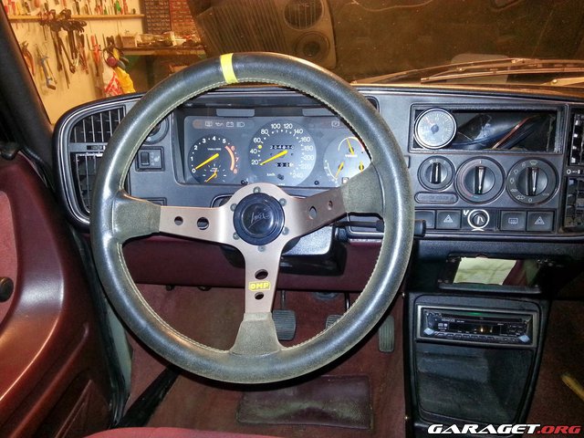

Och till slut blev slutresultatet för dagen detta:
Allt på instrumentbrädan funkar fint dessutom! Och stereon hamna fint där nere smile Frisk kopplat hälften brunnit tongue
Mycket nöjd är jag själv men vad tycker ni? Har ni frågor så var inte blyga! smile

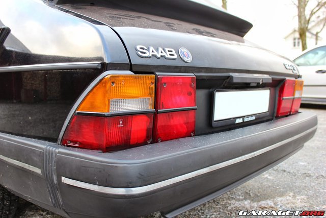

Fick även tummen ur igår och polera upp bakre lamporna då jag såg kompisens rultat. j*vla najsigt blev det! Blev så fint så jag tog fram systemkameran! Så lite fina bilder ligger och väntar på er om ni går in på bilen men läger upp ett smakprov i denna post. smile
Inkopplingen: Är detta korrekt ?roll
https://www1.garaget.org/gallery/images/194/193935/193935-56ce4886150c52c2df2afab5c694059b.jpg Röda inringningen är slangen till btr.
https://www1.garaget.org/gallery/images/194/193935/193935-431026e5387b0464ca921b2c024f94fa.jpg
Polerat och fint!! Så nöjd, det är ett under vad lite autosol kan göra tongue

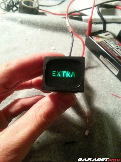

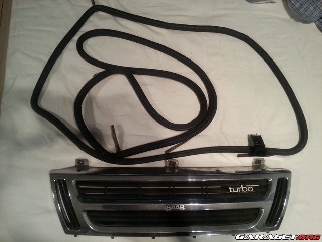

Fick lite delar idag! Bestånd av crome grill, lister till bakre rutorna samt en extra knapp! smile
Funderar på att dra extra kappen så att när man tycker in den så slår man man på slutsteget så 6/9orna samt basen går på tongue!
https://www1.garaget.org/gallery/images/194/193935/193935-83f123406be68aaa82b44e22dbc1bdf8.jpg
https://www1.garaget.org/gallery/images/194/193935/193935-230694398e1b21bcc12c1478c6524ecd.jpg
Lite ovanligt med grön knapp kanske? :p

Kromgrillen blir fint fint iaf smile

Aa den är fin smile Den kommer från en 900 T8 special smile

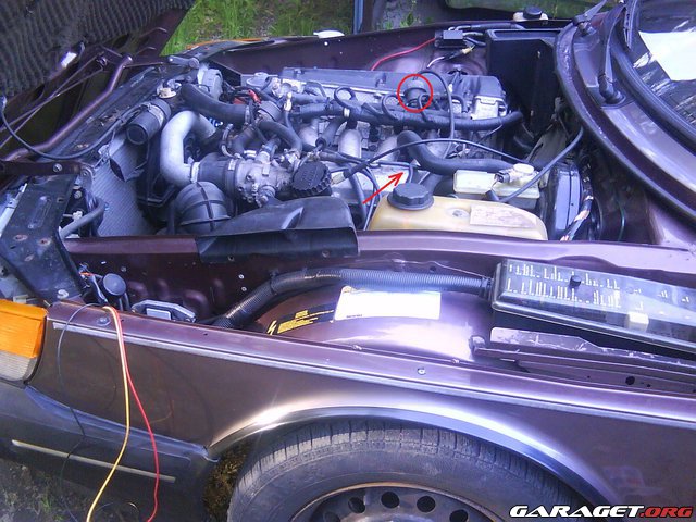

Det funkar att köra t-kors så, men jag hade undvikit att köra btr och dump på samma. Sätt dit en ny nyppel i insuget med uttag för två vakuumslangar och koppla btr och mätare på samma uttag och dumpen på ett eget smile
Turbo lover
329 Inlägg
14 januari 2014
Okaj! Finns det någon bra position man skulle kunna dra denna nippel i insuget? Tänkte där det är lite tjockare gods och så? smile
Kolla gärna in mitt projekt : SAAB 900S TURBO 1991
1 697 Inlägg
14 januari 2014
Menar en sån plastgrej som sitter original wink Tror inte detta gör att du automatiskt får visning på mätaren, men av säkerhetsskäl påstås det av vissa att man inte bör montera viktiga saker på samma som dumpen då det om man har otur kan ge lite skumma fel.
Men börjar där och se hur det verkar.
