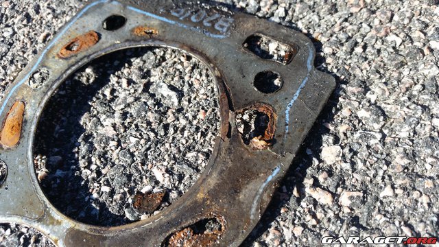

Detta är en update som jag nog helst inte hade velat skriva.... Blir nog inget banåk imorgon sad
Var på väg upp idag till Örebro och allt gick prima tills efter en liten "lagom laglig" omkörning. Lade märke till att AFR värdet hoppa något förbaskat mellan 14 och 15 samt att den gick lite ojämnt. Så tog nästa avfart på motorvägen, för att kolla läget. Svängde av, öppnade huven. Såg direkt att inget vatten va i den så hystade i lite var av jag möttes av att de bubbla i kärlet. Första tanken var HELVETE TOPPACKING...  roll Skrev på Saab turbo club of swedens facebook sida och vilka respons man fick!! En kille vid namn Sebasthian erbjöd sig snabbt att bogsera till hotellet och efter några samtal men folk i folkracevärlden så hitta jag en ny toppackning. jävla gött golk och jävlar va det ska meckas imorgon!! big_smile

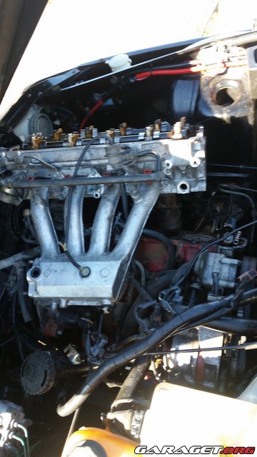

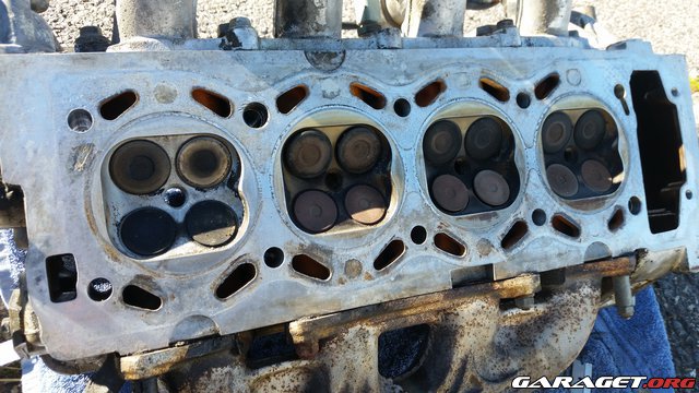

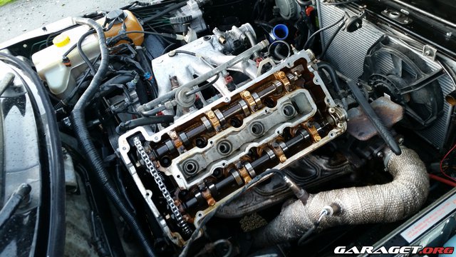

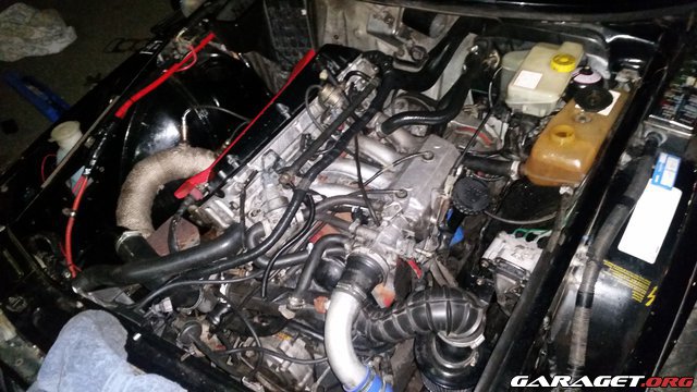

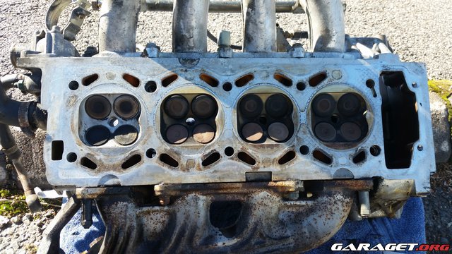

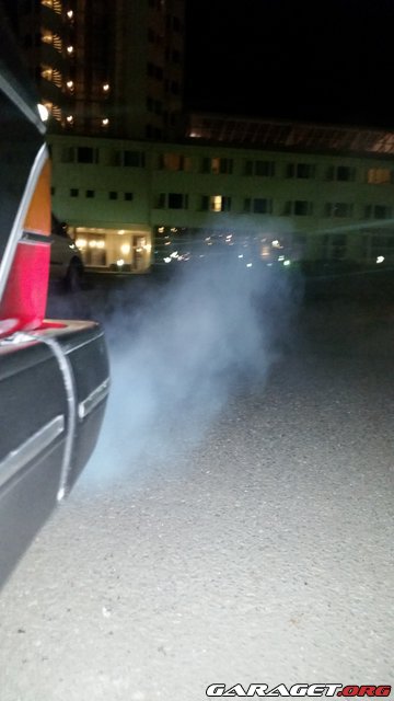

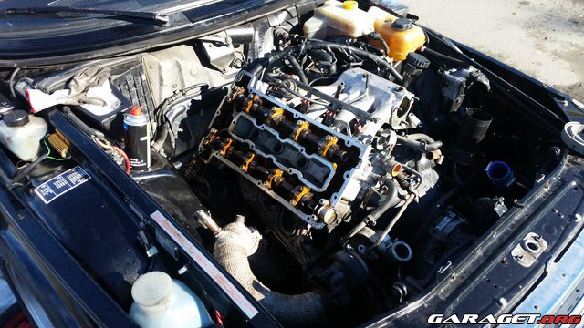

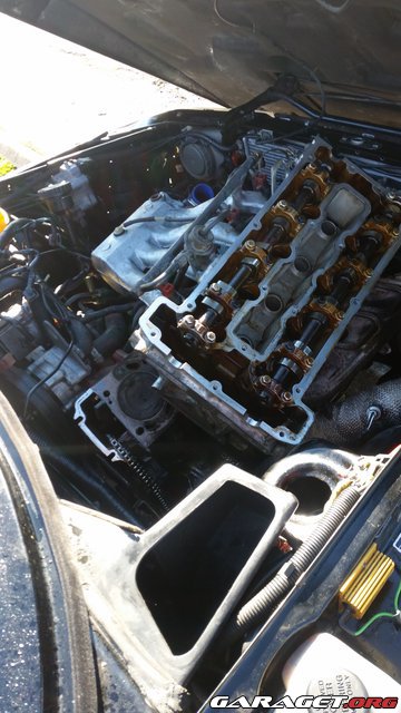

Update gällande toppacknings raset!
Fick ju som sagt tag på en toppackning och med stora Biltema verktygssatsen samt 200 meter till Biltema så tänkte jag YOLO så varför inte byta. Så jag satte igång klockan 06:30 på söndag morgon och vid 22:00 så var hon igång igen! big_smile
Blev mycket meknade och lite lite bilder som jag tar och bjuder på smile
https://www1.garaget.org/gallery/images/194/193935/193935-936e5dd0290fc4154f56d4114b99f785.jpg
https://www1.garaget.org/gallery/images/194/193935/193935-b3db4a6e2854c8e4ac19da42bb8ae9e3.jpg
Locket av!
https://www1.garaget.org/gallery/images/194/193935/193935-557d6e18bf9d61d3a645c4951a80be24.jpg
https://www1.garaget.org/gallery/images/194/193935/193935-234b4c030efb48c4bd4e250eb83653a1.jpg
https://www1.garaget.org/gallery/images/194/193935/193935-49517671ffe57c4ecfeb974ba1b92306.jpg
https://www1.garaget.org/gallery/images/194/193935/193935-63e6583c68661a05a2243f9a7fedc719.jpg
https://www1.garaget.org/gallery/images/194/193935/193935-7b04766ab4f6a5304419a7e8bca96067.jpg
https://www1.garaget.org/gallery/images/194/193935/193935-218d750c822e9011539fb00ef745ac1e.jpg
https://www1.garaget.org/gallery/images/194/193935/193935-28d20244c014598ed11a20ea795df4f3.jpg
https://www1.garaget.org/gallery/images/194/193935/193935-35caec64809b02fee2d07e5230ceefa2.jpg
Locket på!
https://www1.garaget.org/gallery/images/194/193935/193935-ecb3d442eaad8b870b2af48e91e72658.jpg
Allt ihop igen!
https://www1.garaget.org/gallery/images/194/193935/193935-dbf94d77e583de470c3c374067be2fc4.jpg
2 takt? Nah, glykol i röret försvann efter ett par minuter smile
https://www1.garaget.org/gallery/images/194/193935/193935-e0d392f9b6b130156fdd5a6f45895582.jpg
