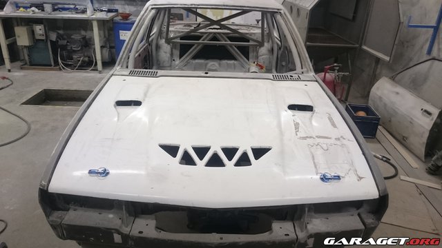

https://www1.garaget.org/gallery/images/64/63062/63062-7123cd5736daa8f232d8e1df72c6b579.jpg
Huvlåserna är klara, saknar dock låsen till dom bakre hålen. Får hoppas att detta håller huven på plats smile

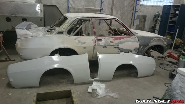

https://www1.garaget.org/gallery/images/64/63062/63062-daf80c8b382129f05979543958edc5d0.jpg
Idag kom min beställning ifrån rp glasfiber.  Nu ska ja bara forska o klura ut hur ja kan göra för o få dit dom på snyggast sätt. Skriv gärna om ni har förslag  smile

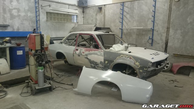

https://www1.garaget.org/gallery/images/64/63062/63062-84aadfaaa50ef01c421ae134942c216d.jpg
Mer på högersidan kan ja inte göra förens ja har fått hem lite saker,. Det som är kvar är att bygga innerskärmar.  Vänster sida är anpassad och stödplåtar ska byggas smile

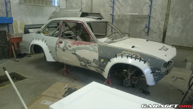

https://www1.garaget.org/gallery/images/64/63062/63062-51f1866471c12627be617c3d9d59c442.jpg
Fick hem ett paket me breddare ifrån Tyskland idag. Känner på mig att något kommer se fett ut smile

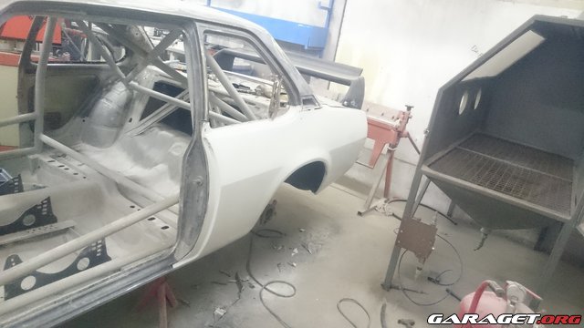

#290
https://www1.garaget.org/gallery/images/64/63062/63062-27d2f1ba09b90b8a5890f191451a2715.jpg
Såhär kan det se ut sen, fattas dock en passande stötfångare till breddarna, lutar åt en 400 stöttis.
Nya fälgar måste införskaffas framöver med. Ett par compomotive mo6 skulle göra sig stöddigt, kostar dock en del..
Mycket tankar o planer snurrar fortfarande men ska först ta tag i att göra klart bakskärmarna och innerskärmar innan ja gör något annat me bilen.
