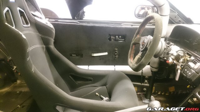

Den senaste månaden har jag spenderat i garaget och på jobbet så har varit väldigt dålig med uppdateringar här. Men nu kommer en stor! Har ändrat mig ang hur jag ska bygga den i framtiden då mina planer krockade lite med verkligheten.. Jag ska regga som ombyggt fordon med en annan motor(m60b40,m62b44,1-jz,2-jz eller rb25det) till nästa säsong så jag kan få ut mer effekt driftsäkert och fortfarande helt väglagligt såklart. Jag har fått väldigt mycket gjort, det jobbigaste har varit att få den klar för besiktning då jag har fokuserat mer på att få den klar för bana än för väg. Det som har tagit mest tid är väl att byta mellan originalgrejer och dem roligare grejerna för besiktningen.

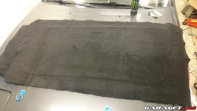

Klädde in dörrsidorna, blev mycket bättre än jag förväntat mig och riktigt billigt också, ca120kr per dörrsida!

Innan:
https://www1.garaget.org/gallery/images/168/167146/167146-59faf6bae94394718499ea5b3e7ad0f7.jpg
Efter(har klätt in handtaget nu också):
https://www1.garaget.org/gallery/images/168/167146/167146-397f654fe07f088d512ee9dee9bf8ba3.jpg

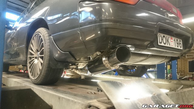

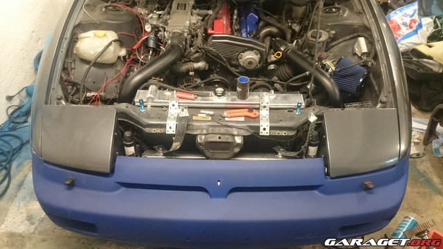

Införskaffade ett nytt avgassystem också, 3tum som mynnar ut i 4tum. Blev en halvsats till å börja med då ekonomin satte stopp denhär månaden, måste skaffa godkänd katt för både sbp och sbf och en ny frontpipe så det blir nästa eller nästnästa månad smile Dem nya fälgarna syns också lite wink
https://www1.garaget.org/gallery/images/168/167146/167146-337e60b18bc1719ab708abf8a4cd6363.jpg
Provade att plastidippa min andra front i den tänkta blåa färgen men är nästan lite mer sugen på svart med blåa detaljer så jag avvaktar lite innan jag målar hela bilen så jag är helt säker på vilken färg jag vill ha smile

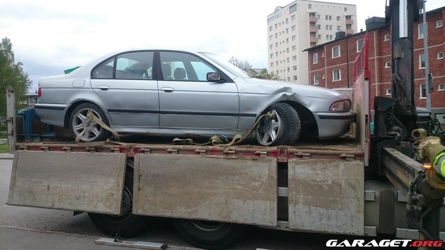

Liten teaser update, jag har nämnt tidigare att jag har varit inne på att byta motorn i bilen. Härom dan snubblade jag över denna Bmw 5serie på blocket som jag slog till på.. Om nån är sugen på min ca18det+låda så kan ni skriva i pm.
https://www1.garaget.org/gallery/images/168/167146/167146-7c542b018ad787c3f64ae3b69ce6ae2e.jpg

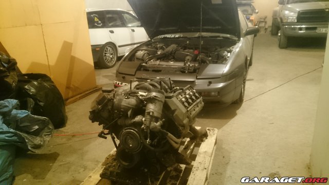

Tjena!
Har tagit lite fler bilder och har lite info om motorn och om vad jag tänker göra.

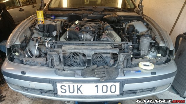

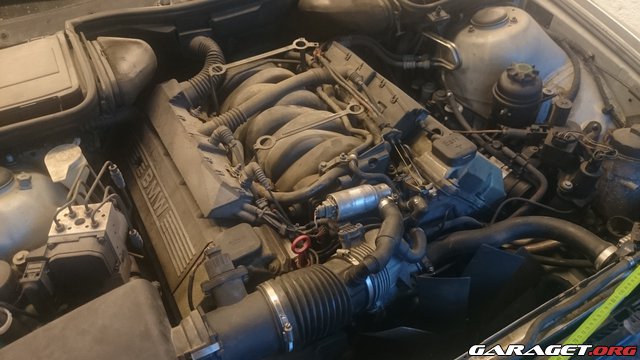

Motorn är en m62b44(v8) utan vanos från en bmw 540ia -97
https://www1.garaget.org/gallery/images/168/167146/167146-51593767673d5c680fe1a6a92773890c.jpg
Manuell låda ska också fixas.
Tänkt lägga ca 1-2mån på att förbereda och plocka ut motor och styrsystem ur bmw:n
Och efter de lägga hela hösten och vintern på att hänga i den i 200:an och få det fint.
Den ska givetvis reggas med bmw motorn också, det är genomförbart om man har kvar originaeffekten 210kw och ökar tjänstevikten till ca 1410kg samt byter bromsar, fjädrar/fjäderben osv till kraftigare grejer.

Har börjat plocka isär den nu kommer att sälja av alla delar jag inte ska använda på min s13
https://www1.garaget.org/gallery/images/168/167146/167146-99a852acfe583c99db13e20a2375b376.jpg
Snart är motorn påväg ur, då börjar det roliga jobbet med kabelhärvan..

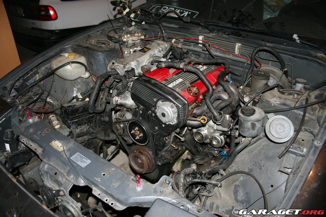

Har inte hänt så mycket men det går framåt! Har flyttat in i nya garaget och börjat förbereda lite.
Planerar att köpa en komplett manuell bmw 540 och ta hela drivlinan ifrån alt en 530 med lilla v8:an och regga den med turbo el kompressor och senare sätta i stora v8:an med turbo el kompressor. Har också tagit bort tidsplanen så det inte blir stressigt att få klart den, inget blir bra om man stressar.
Såhär ser det ut just nu smile

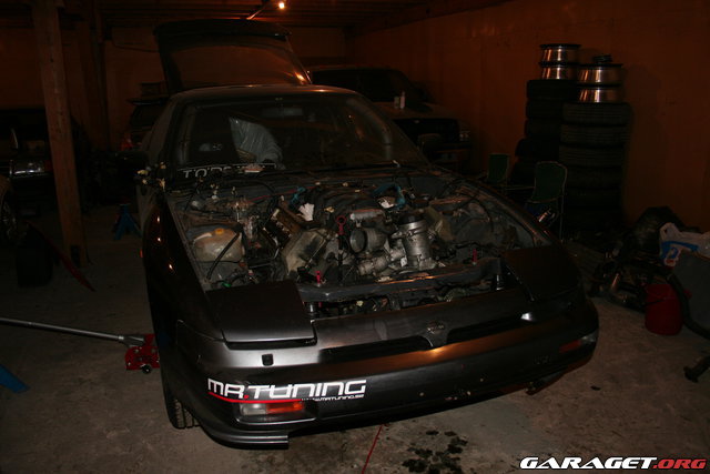

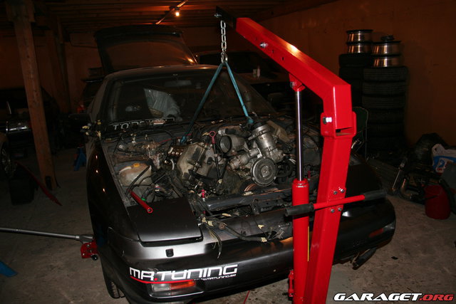

Började igår med att koppla loss och märka upp alla kablar till motorn och ta bort kylare, IC etc och förbereda lyftet.
https://www1.garaget.org/gallery/images/168/167146/167146-3c41673dc47fadd120b1837631f2cd9f.jpg

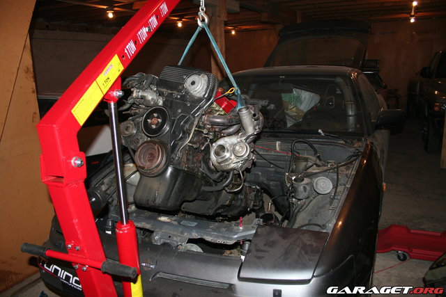

Idag började jag med att lyfta motorn lite försiktigt, en sak att rekommendera är att låta första biten av kardan sitta kvar i v-lådan när man lyfter. Om inte så kommer de rinna v-lådeolja överallt.. Det lärde jag mig det hårda sättet. Den är förövrigt till salu. http://www.blocket.se/stockholm/Nissan_ … 0.htm?ma=1
https://www1.garaget.org/gallery/images/168/167146/167146-09e010823cccbb5762ebbe79ab6f279c.jpg

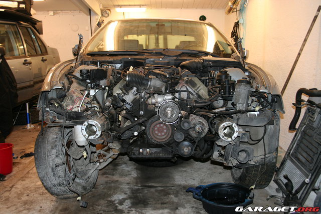

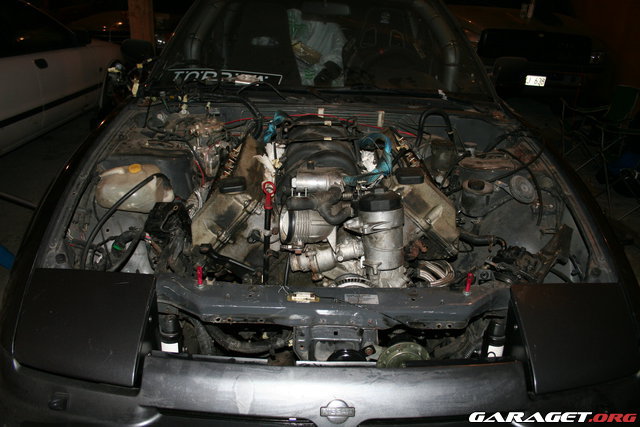

Så fort jag ställt ner CA18 motorn så högg jag tag i m62:an:
https://www1.garaget.org/gallery/images/168/167146/167146-30978eaba7d54cde452406d2a23677f3.jpg
Satt ganska bra.. Det är väldigt mycket grejer som måste byggas om för att den ska sitta bra bl.a styrstången(eller grenrören?), framaxelbalken, en stor del av golvet och kardantunneln:
