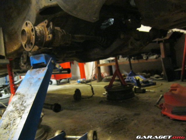

halloj där,
Håller på med ett nytt bygge jag tänkte försöka dela med mig av:)
En v70n -02 som byggs om till rwd, motor och drivlina kommer från bmw:)
Kastar upp ett gäng bilder
Skapligt skitigt i garaget:)

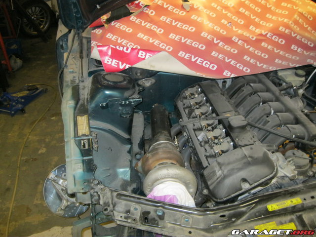

m52tub28 från e46, med egenbyggt grenrör med hx40 och kortat insug! dock ska slangarna snyggas till

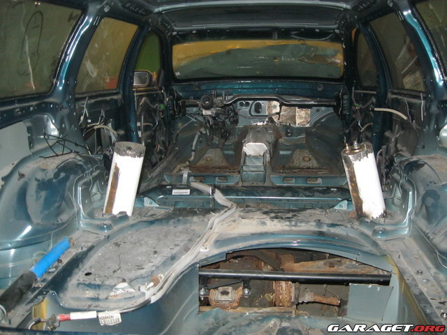

Konstigt bild inne från, här ser man att växellådstunneln är höjd och bakvagn på plats
Dålig bild på bakvagnen, kommer iaf från en 525 e34 touring

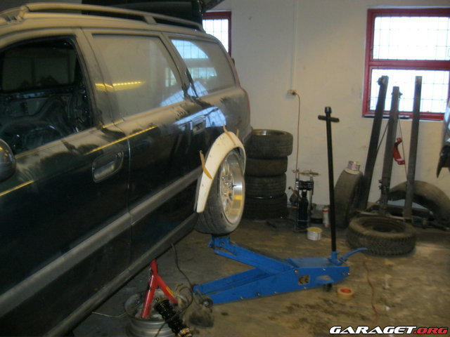

och en dålig bild på hur breddningen kommer att bli!
Försöker lösa mer bilder till helgen:)

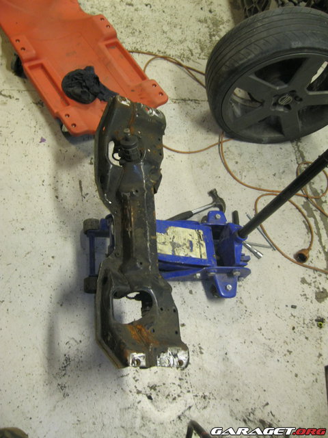

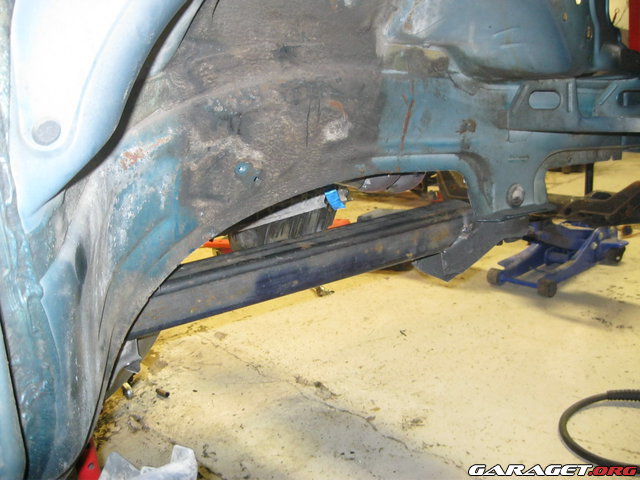

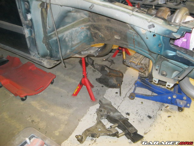

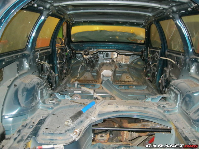

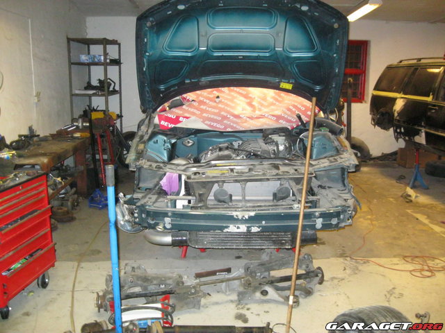

Nissee
309 Inlägg
19 januari 2014
får tacka för alla komentarer å följare:)
lite av vad som hänt i lördags, ska försöka hinna hänga upp balk å styrväxel imorn!
dags för ny framvagn, gamla bortkapad!
balken som kommer att användas, givetvis från 740:) kortade för att få plats
70x70 profil som framvagnen kommer sitta i.
så här blir tornen bak, blir dock förstärkningar i mellan, typ rör ´kors lr likna
