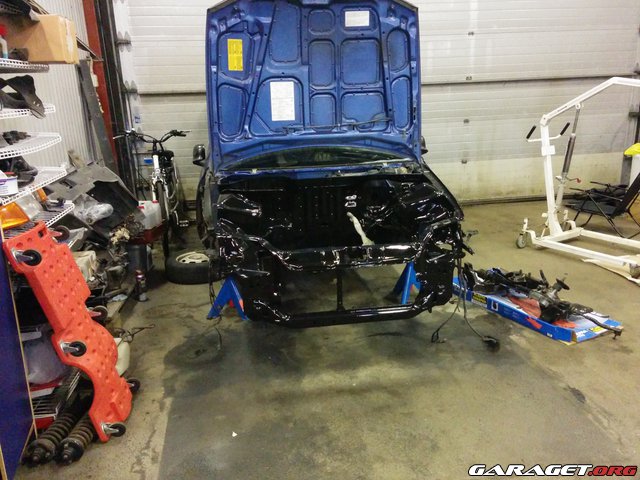

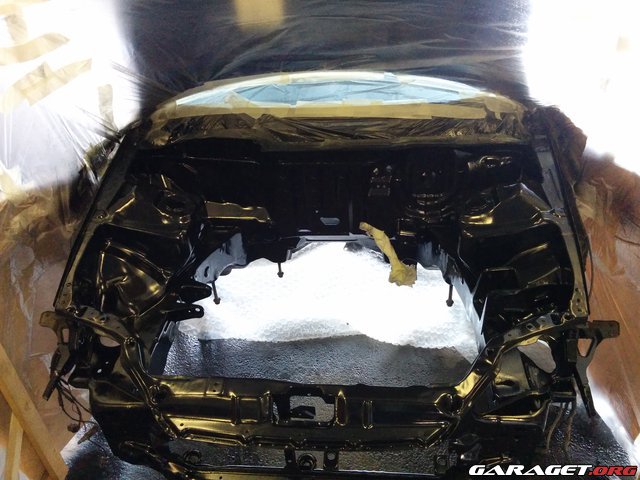

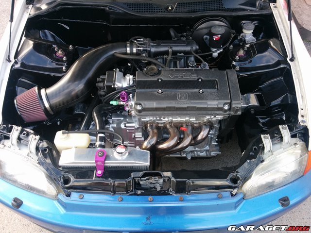

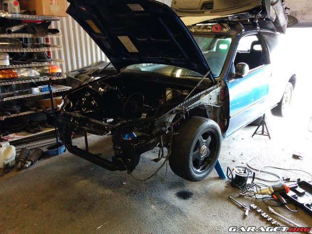

Nu har det hänt grejer i garaget.

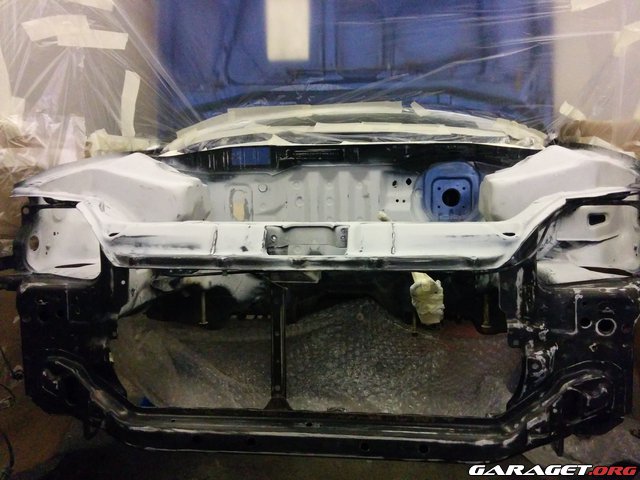

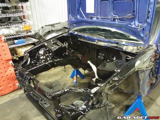

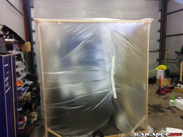

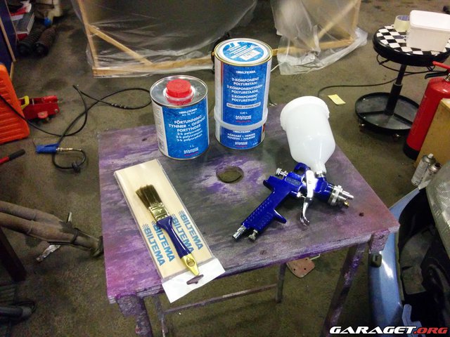

Sist jag skrev här så var det dags att lacka motorrummet. Förra gången gjorde jag det med burk och vist det såg bra ut. men så fort det kom lite olja eller något liknande så släppte färgen. Så denna gången blev det 2 komp färg.
https://www1.garaget.org/gallery/images/185/184713/184713-f3c3f27732ee4a762eb6683117be2bcc.jpg
Kör som så många andra på Biltemas 2k båtlack.
Eftersom detta var första gången jag lackade med spruta blev resultatet inte exakt som jag tänkt mig. Tror jag hade för lite thinner i. Ytan blev mer åt apelsinskal än åt slät. Men jag gillar det. Färgen är oerhört hård yikes
https://www1.garaget.org/gallery/images/185/184713/184713-feecb52fb23b0fc7366067e8eb1403bc.jpg
Det hembyggda lackbåset.
https://www1.garaget.org/gallery/images/185/184713/184713-6ff3a26ed9262ba90ab3dc8a3a795cd2.jpg
Så här såg det ut innan första lagret färg åkte på.
https://www1.garaget.org/gallery/images/185/184713/184713-15a4cd676a6a77c1f5593ce6f8b2f417.jpg
https://www1.garaget.org/gallery/images/185/184713/184713-679f4c7c76d5af5959d9ce59a5c4d2ad.jpg
https://www1.garaget.org/gallery/images/185/184713/184713-1c4c9a7079de45031dc374d8cde82f89.jpg
Ska fixa lite bättre bilder.
Efter att jag lackat så var det dags att installera alla andra saker.
https://www1.garaget.org/gallery/images/185/184713/184713-118961e56aaa7eae2c4212a6f64f4144.jpg

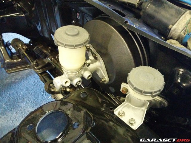

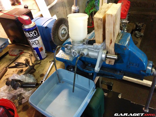

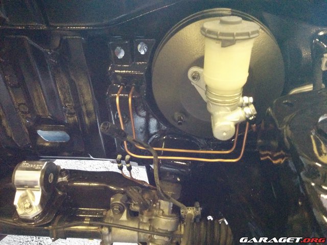

Fixade till det där förbaskade bromssystemet.
https://www1.garaget.org/gallery/images/185/184713/184713-4bb675b391d2326c44bf3ffcb3e2e0df.jpg
Detta är allt du kommer se av bromsrör inne i motorrummet. big_smilebig_smilebig_smile
Det var inte helt lätt, men blev förbaskat bra om du frågar mig wink

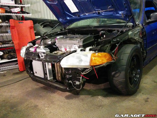

Blev bara tvungen att provmontera några "nya" däck.
Den ser redigt elak ut i dessa smile
https://www1.garaget.org/gallery/images/185/184713/184713-1b499447b3ca0e038d789c9593ea2622.jpg

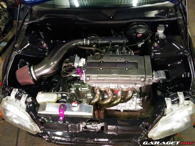

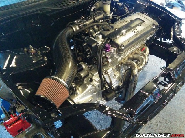

Nu är det dags
det som alla vill se.

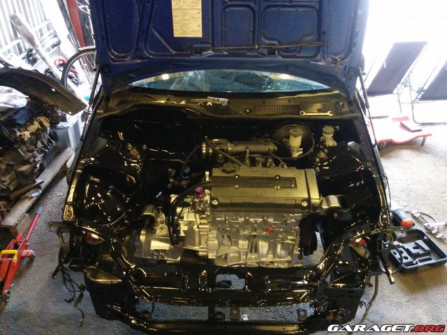

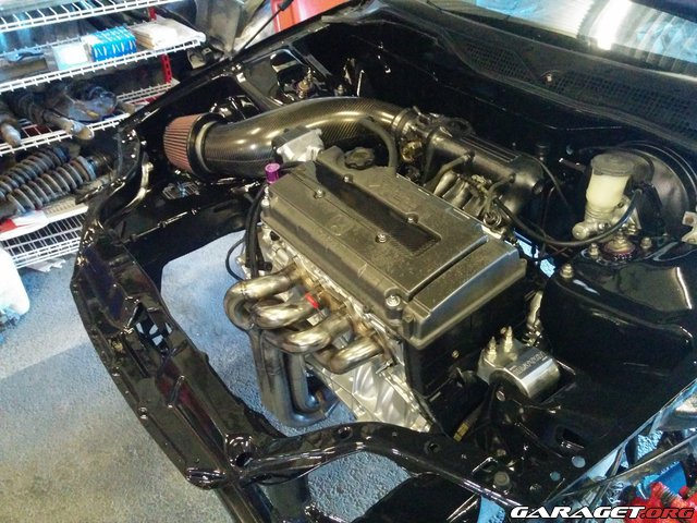

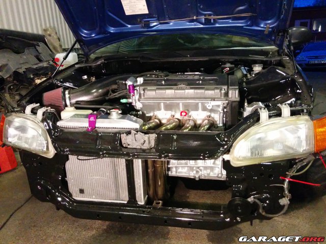

Motorn ska i!!!
Jag hade till min hjälp HondaBroder som var väldigt duktig på att styra.
Det tog säkert en timme innan vi fick i det första motorfästet, men när det väl var på plats så gick de andra två väldigt smidigt.
https://www1.garaget.org/gallery/images/185/184713/184713-14690cf181926b9c597e4f558a6b9461.jpg
Ariba!!!!!!!

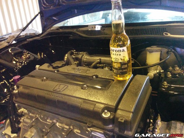

Sån go känsla, att äntligen få i motorn. Därför firar vi med en bärs.
https://www1.garaget.org/gallery/images/185/184713/184713-e477ac16db04d9d180180b86d560439b.jpg
“You Can Have Any Beer You Want. As Long As Its A Corona”
Såklart smile

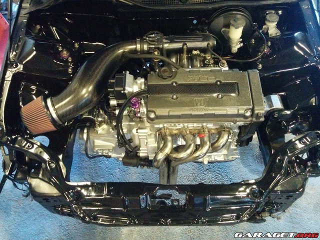

Nu får ni en mindre bild orgie.
https://www1.garaget.org/gallery/images/185/184713/184713-0d52f98a97ae8eeadac3b6a2f078fa07.jpg
https://www1.garaget.org/gallery/images/185/184713/184713-31d6bc9569f2e38a69b7a0cf2122e216.jpg
https://www1.garaget.org/gallery/images/185/184713/184713-01b0afbef8c25aca824d88f12cd16666.jpg
Fint.

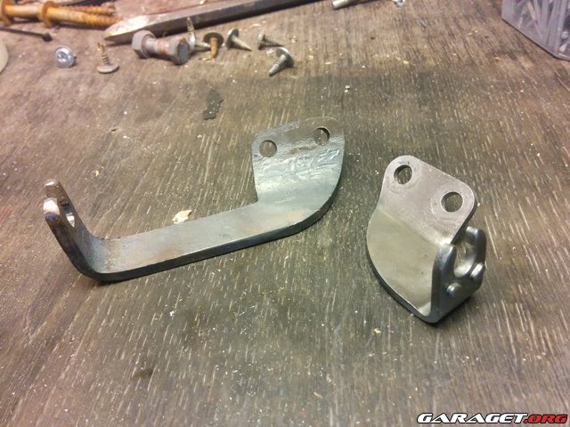

När jag skulle stätta på gasvajern stämde det inte alls. Fästet var helt åt fel håll. Men vad gör man då. Jo man gör ett eget.
https://www1.garaget.org/gallery/images/185/184713/184713-3e1bab24e5f5ca616c56b6ac569aa9cd.jpg
Går nästan inte se vilket jag gjort själv smile

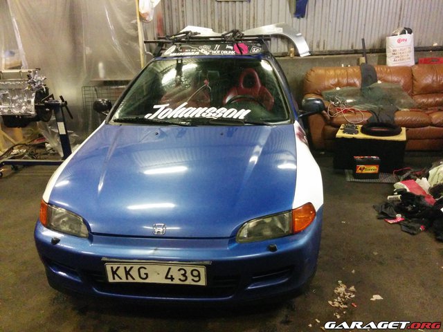

Och tillslut så har min vän klagat på mig över att jag måste bänk lufta min mc. Verkade så jobbigt, men det är tydligen det ända rätta. så av med mc och skruva fast den i skruvstädet. Det blir väldigt kladdigt. men med lite plastpåsar som skyddar lacken så gick det bra.
https://www1.garaget.org/gallery/images/185/184713/184713-5c80b48ebb0b1c9448c393d5c2ae9ed4.jpg
Detta var det som hänt. Hoppas ni gillar vad ni ser. Det gör iallafall jag. big_smile
Det som återstår nu är några kablar som måste förlängas. Sen kan det nog bli provstart smile

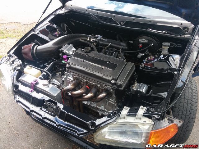

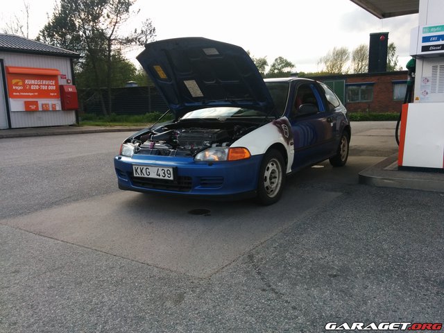

Kl 23:45 blev det provstart. Först hade vi en liten bensinläcka. Bytte packningar två gånger innan vi lyckades få stopp på den. Sen vred vi om nyckeln för att se om den startar. Den gick några varv på startmotorn men hoppade sen igång big_smile
Då var man glad. Men nu har jag lite små problem. Motorlampan lyser och jag får felkod 9. No. 1 cylinder position (CYP sensor). Ni får rätta mig om jag har fel. Men det är en sensor som sitter i fördelaren. Jag har kollat alla kablar som går från fördelaren och har inte lyckats hitta något kabelbrott. Jag börjar misstänka att det är min fördelare som är knas. Den var ju trots allt väldigt billig och köpt på eBay, men den är helt ny. Vad tror ni, har ni några förslag på vad det kan vara?

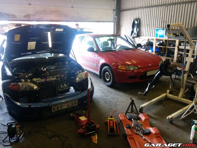

Min Civic har varit lite ensam i garaget, men äntligen körde kompisen dit sin och börjat riva den.
https://www1.garaget.org/gallery/images/185/184713/184713-0c9c68b390556a1b721770cfe262e5c2.jpg

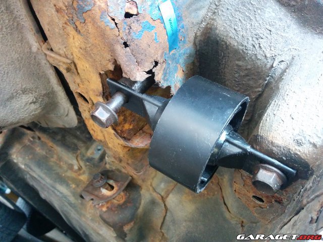

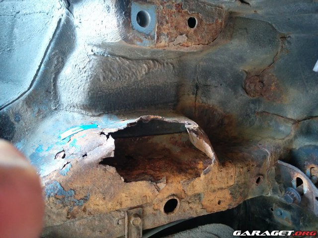

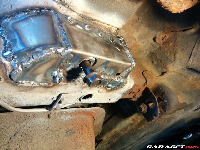

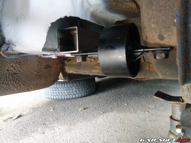

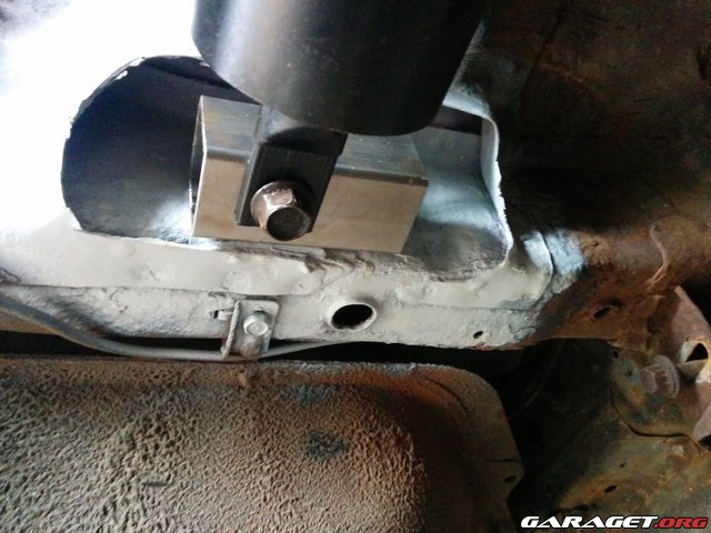

Jag har faktiskt provkört min lite smått. Bortsett från lite orolig tomgång, dålig bromsverkan och felkod nio så går den som en klocka.
Har bytt bromskraftsfördelaren från trummor till ok, därav den dåliga bromsverkan. Så då var det dags att skicka på skivorna. Började lossa på allt tills jag kom till en förbannad bult som vägrade röra sig. Jag använde noga uträknat våld. Oooops!!! sad Blev ett jäkla hål.
https://www1.garaget.org/gallery/images/185/184713/184713-706819ddbc03c4179a02e68c4c4a3a34.jpg
https://www1.garaget.org/gallery/images/185/184713/184713-6db24f8d1d456876b3ac7d0b6b270309.jpg
https://www1.garaget.org/gallery/images/185/184713/184713-109a884837b2deaa267e30c4703d6743.jpg
Ni ser själva.
Här ser ni hur bussningen ska sitta.
https://www1.garaget.org/gallery/images/185/184713/184713-c65e2c8f6867b0dd9f42e59592e7329e.jpg
Ja ja, ingen ide att hänga läpp. Fram med svetsen och tuta och köra.
https://www1.garaget.org/gallery/images/185/184713/184713-1042ecaf2d27c8fe76c8af94bcfe9aec.jpg
https://www1.garaget.org/gallery/images/185/184713/184713-ae9bd306dd545fa12ca967f545e88677.jpg
Tog et profilrör och fik dit fästet.
sen var det bara att svetsa det på plats och fixa det resterande hålet.
https://www1.garaget.org/gallery/images/185/184713/184713-4486fa3d4ea41665fc6803999e00a981.jpg
Så blev det färdiga resultatet. Tog bara en dag extra big_smile
Nu ska bromsarna luftas ordentligt och byta skivor och belägg runt om smile
Då hoppas jag att den stannar ordentligt big_smile

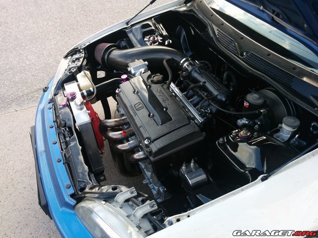

Bjuder på lite bilder från första turen.
https://www1.garaget.org/gallery/images/185/184713/184713-9f180fa9c6b390c209f03efcb247aade.jpg
https://www1.garaget.org/gallery/images/185/184713/184713-ede3674af729765b77684ca2bc254766.jpg
https://www1.garaget.org/gallery/images/185/184713/184713-86b56b098e1d4079bcd9fde3adba566e.jpg
https://www1.garaget.org/gallery/images/185/184713/184713-e21eadac3284095eba5bf3da5ea403c1.jpg

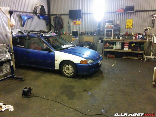

Hej hej alla go och glada följare!
Nu har det varit tyst här ungefär hela sommaren och det kommer tyvärr att vara det ett tag till. Jag har börjat plugga (måste ju ha ett ordentligt jobb så jag har råd med mer bildelar såklart, vad annars) på annan ort och har inte tiden för att ta mig hem för att pilla på bilen. Men den står tryggt och säkert inne i garaget och väntar på att få ytterligare mer Kärlek.
https://www1.garaget.org/gallery/images/185/184713/184713-4608f72911d3462ab4dc8316548dac28.jpg
De sista bilderna jag tog på bilen innan jag ställde av den, det var inte utan en liten tår i ögat när jag stängde porten sad
https://www1.garaget.org/gallery/images/185/184713/184713-97cc206b749065b64f5418ccd09098dc.jpg
https://www1.garaget.org/gallery/images/185/184713/184713-6a2be970fc5c7575175f69839d9bf90a.jpg
Buhhhhhhu, snyft och krax. Det är sjukt vad mycket idéer som ploppar upp i huvudet på vad man göra med den nu när man inte kan. Men det som är säkert är att när jag kommer hem så blir det att lägga energin på utsidan. Den ska inte bara vara snabb utan också se snabb ut smile

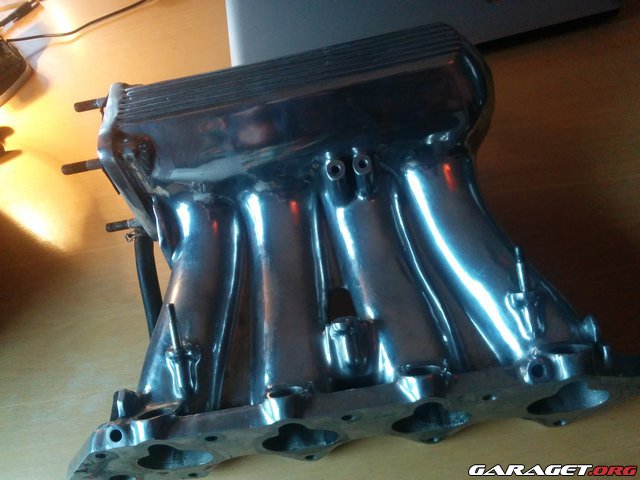

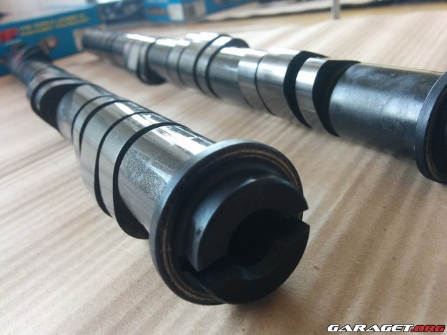

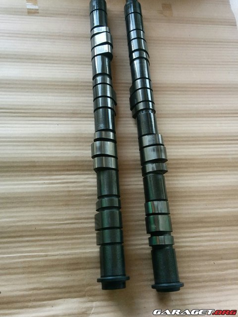

Plockade upp några nya kammar
https://www1.garaget.org/gallery/images/185/184713/184713-5bbb8b9a73512c759e621893b3a50eea.jpg
https://www1.garaget.org/gallery/images/185/184713/184713-2a3aa650c510566ae41560446a902de3.jpg

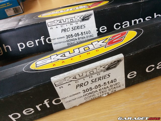

Inte vilka kammar som helst, utan ett par Skunk2 pro1 +
https://www1.garaget.org/gallery/images/185/184713/184713-568a69ef927c5970f8864f3611302f19.jpg
big_smilebig_smile Typ 15-20 extra hästar. Vi får se. Men de här kammarna vill ju ha lite extra godis som bättre ventilfjädrar och titanium retainers. Så det råkade bli en färdigbyggd P72 topp (B18c4 alltså)

Inte helt fel smile fick även med några arp skruvar och ett insug som passar toppen
https://www1.garaget.org/gallery/images/185/184713/184713-7d528fe216a757d0991649e66be02e62.jpg
https://www1.garaget.org/gallery/images/185/184713/184713-949356ef4758d2b6f320e6431c5211ed.jpg

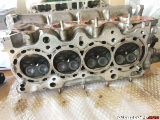

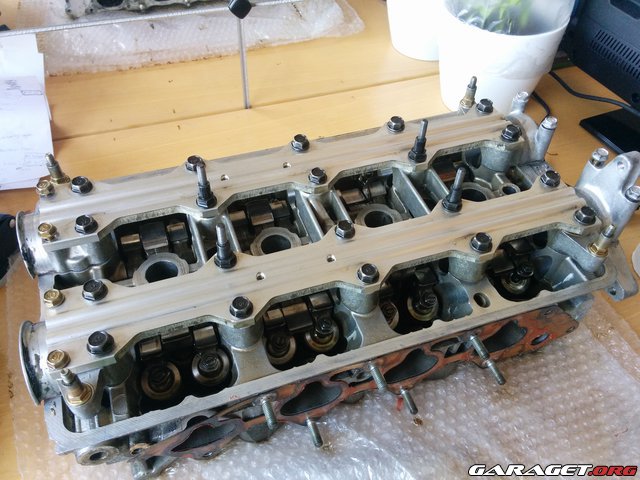

För att få detta att lira har jag också plockat upp en chippad ECU. Jag är inte helt hundra på vart detta kommer sluta, men jag lovar att sommaren kommer bli väldigt intressant. Vi syns igen om en månad big_smile  Tills dess, ha de bäst

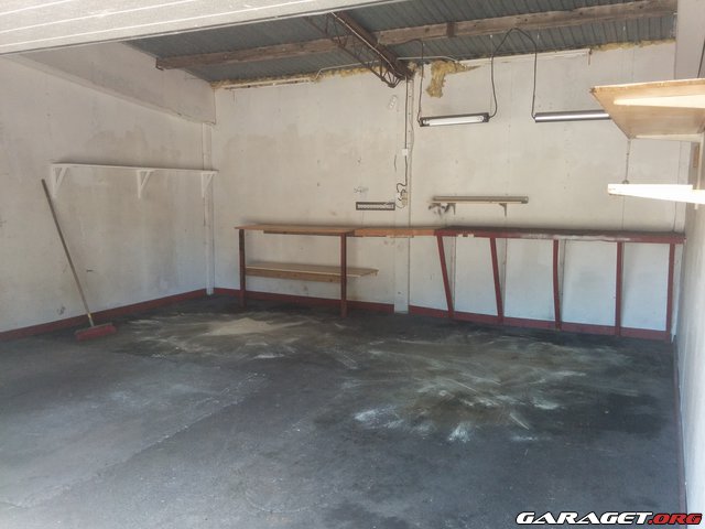

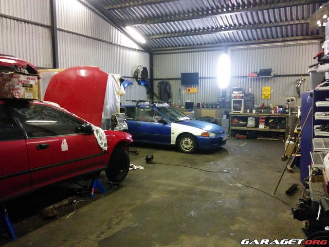

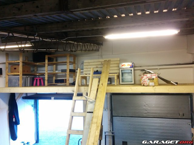

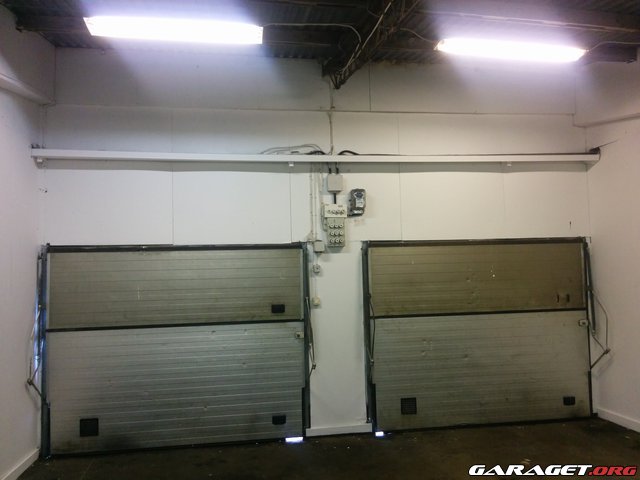

Ja du Godspeaker det har faktiskt hänt lite i sommar, tyvärr inte så mycket med bilen som jag trodde.

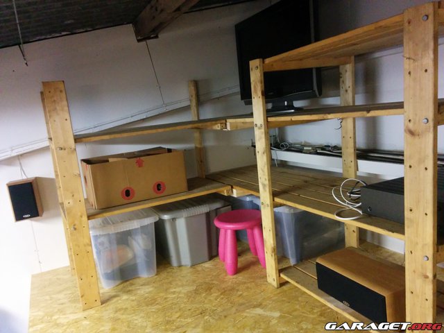

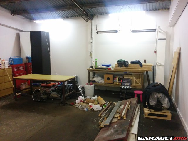

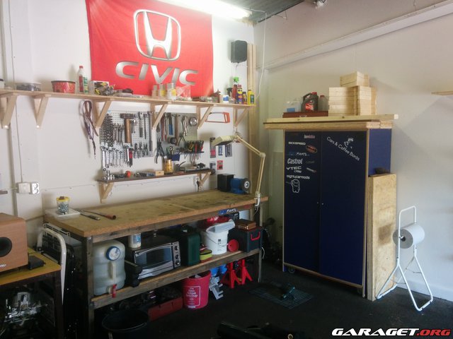

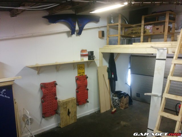

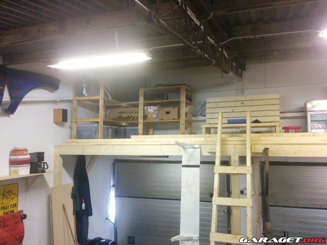

På grund av att vi blev tvungna att flytta från det gamla garaget gick mycket av tiden till att "Renovera" det nya.
Garage 2.0 kommer och är redan betydligt mycket bättre än vad det förra var. Det är visserligen mycket mindre ca 6x7m.
https://www1.garaget.org/gallery/images/185/184713/184713-fbe0058f4da7f4f6d498f81b0f8e1674.jpg
https://www1.garaget.org/gallery/images/185/184713/184713-0efd160ba86e5ae07fe41f305cee9980.jpg
Vi rev ut det gamla och målade vitt.
https://www1.garaget.org/gallery/images/185/184713/184713-585b5e1b0fef7e4214b57db8ad6c8b1f.jpg
Sen lyckades vi såklart fylla med lite skit, ja ja sånt som händer.
https://www1.garaget.org/gallery/images/185/184713/184713-96e64f2e734bdc3de7cfb0cfced39508.jpg
Utrymmet är ett stort problem i det nya garaget. Vad gör man då, jo man bjuder ett par polare på pizza och ber dem bygga ett loft. Häråtta, Däråtta gjorde ett mycket fint arbete.
https://www1.garaget.org/gallery/images/185/184713/184713-7425dcd3039f31f7adf912b47b4976e9.jpg
https://www1.garaget.org/gallery/images/185/184713/184713-f52458a32f7ff8a4fbadb7ac9df6616c.jpg
https://www1.garaget.org/gallery/images/185/184713/184713-369dd312172b8528d98c0b19abde4e51.jpg
https://www1.garaget.org/gallery/images/185/184713/184713-b30fe2e8dc54e5f8625b5006e8ef554a.jpg
https://www1.garaget.org/gallery/images/185/184713/184713-e914bb6e86a69e9d77b2aa855f226737.jpg
https://www1.garaget.org/gallery/images/185/184713/184713-2010f4ecc9dccbd3560e1a75069e11e5.jpg
https://www1.garaget.org/gallery/images/185/184713/184713-6298fb0f184940342f2424a26cad19b8.jpg
Så alla mina vackra och helt unika följare, det är detta som hänt i sommar. ska försöka lägga upp några uppdateringar när jag hinner, lite svårt bara när garaget ligger 402 km bort sad
