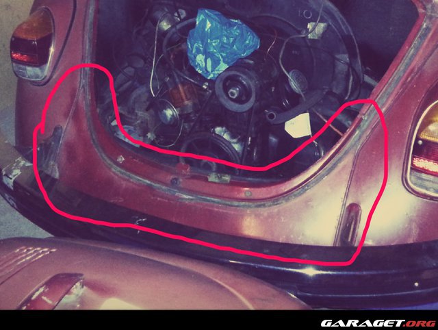

hmm löstagbar mellanplåt ?!
Jag funderar lite på att bygga om mellanplåten som sitter mellan skärmarna bak. Det hade varit en gudagåva att ha den löstagbar då motorn troligtvis kommer åka in och ut. I framtiden kanske en "bättre" motor ska monteras, då hade det varit rätt skönt.. Dock står det rätt still i skallen hur jag ska gå till väga för att göra den löstagbar. Så finns det någon stackare här ute som har gjort detta eller som kanske har en lite idé om hur jag enklast gör så är det bara att tjoa till.

Du kommer då inte att ångra dig sen med en demonterbar mellanplåt;)
Jag kapade min plåt i vecken på båda sidorna, svetsade på två "gavlar" med 2 popnitsmuttrar i varje som sen passar in med skruvarna som skärmarna sitter fast med.
Klart!!

Ohh det låter lovande. Jag har inte sån tur att du har dokumenterat med bild ? big_smile

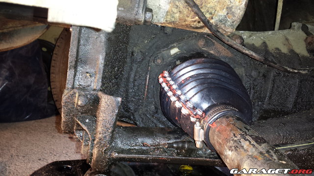

Då jag är pappaledig idag började jag morgonen med att gå ut och byta ena damasken. Den gamla var inte helt fräsch om man säger så.
https://www1.garaget.org/gallery/images/4/3461/3461-b9cccaae6ca0fb4854dd56db8a6dda4f_large.jpg
https://www1.garaget.org/gallery/images/4/3461/3461-177ff3bd7f5c6582a0bfc0f3dafbd9e9.jpg
Sen är det ju tyvärr så att ju mer man tittar på saker och ting, ju mer hittar man. nu såg jag att växellådan läcker på ett annat ställe. Men denna damasken får duga så länge, förhoppningsvis tätade jag det värsta nu. Får försöka hitta ork och lust och separera kaross och platta i höst/vinter. Detta för att säkerställa att allt blir OK utfört en gång för alla.
