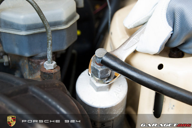

Vi skruvade bort bränslefiltret för att se om det kom lite soppa först. Ingen bensin kom.
https://www1.garaget.org/gallery/images/199/198400/198400-0197bc6f978ca415c28f9e7675fd4078.jpg

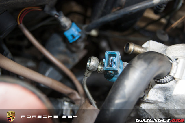

Tillverkade sedan en liten jumper som vi kunde köra in istället för bränsereläet. Men ingenting hände.
https://www1.garaget.org/gallery/images/199/198400/198400-4dcfe26042afc68be7e21d2cfa7c4770.jpg

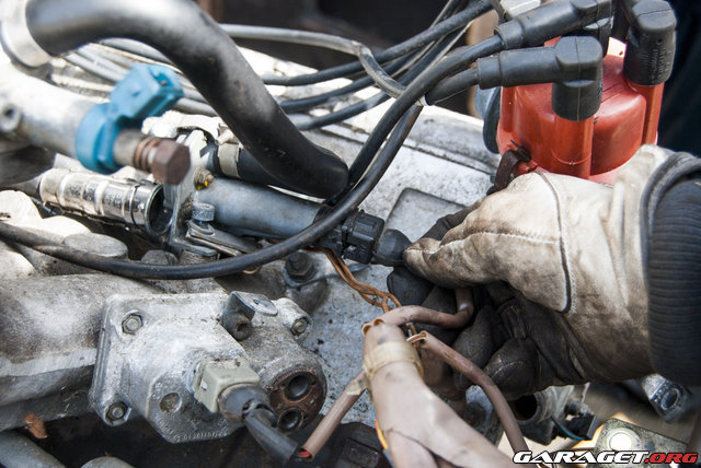

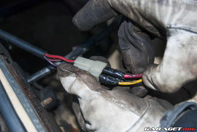

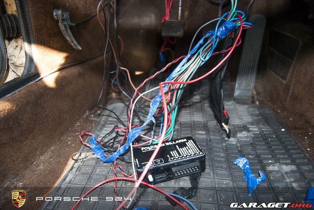

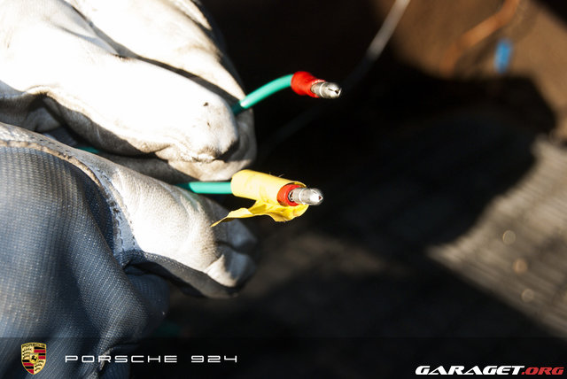

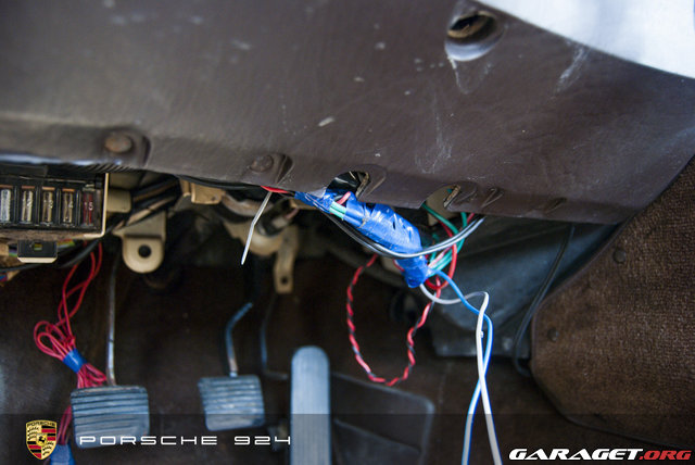

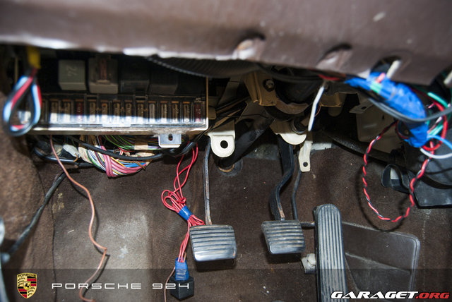

Men... Skumma sladdar visar sig när vi rotar där under.
https://www1.garaget.org/gallery/images/199/198400/198400-6f4784f5f688846556e1ba253dbd36fb.jpg
https://www1.garaget.org/gallery/images/199/198400/198400-f347d7a343ee45408689484d89ea5b5f.jpg

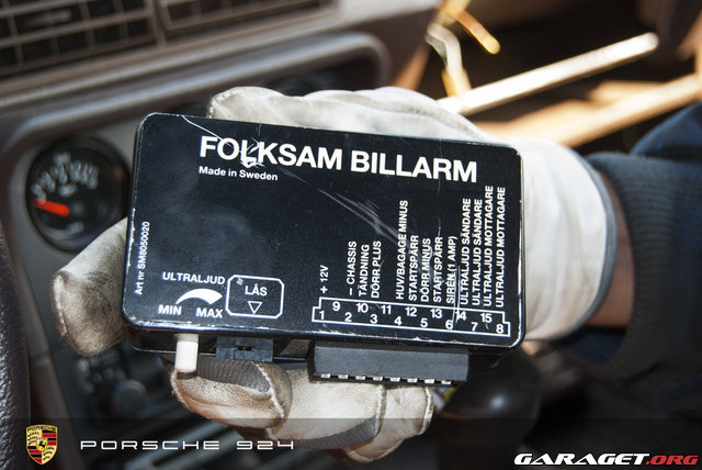

Det visar sig å vara ett gammalt Folksam billarm!
https://www1.garaget.org/gallery/images/199/198400/198400-74ac7064d682b5999f252a191720f5e9.jpg
https://www1.garaget.org/gallery/images/199/198400/198400-365375b534ed185435ac944dbce15f8d.jpg
Förbikopplade larmet.
https://www1.garaget.org/gallery/images/199/198400/198400-b46073fd5d6aa7abcf9ee2df7516415c.jpg
Tog bort alla spår av larmet. Men bilen ville ändo inte starta, fortfarande ingen bensin.

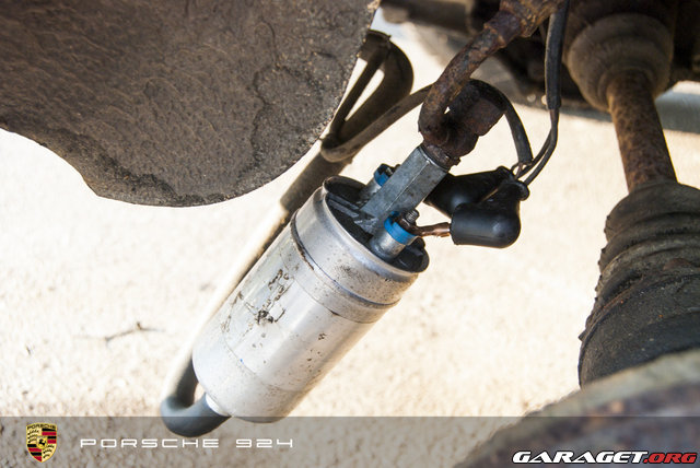

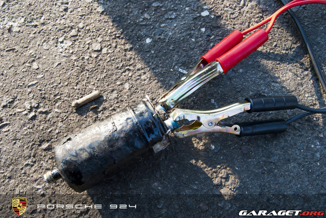

Dags att kolla bränslepumpen.
https://www1.garaget.org/gallery/images/199/198400/198400-5feb64786de344a5f1dada7bd158d7e1.jpg
https://www1.garaget.org/gallery/images/199/198400/198400-0e7b36a261f9b470e7b773401d4dac03.jpg
Körde pumpen direkt till batteriladdarn, helt död.
https://www1.garaget.org/gallery/images/199/198400/198400-9f6a801a591f9f891fd32dafb9f80098.jpg
Som tur var så hade vi sparat pumpen från den gamla som fungerar!
https://www1.garaget.org/gallery/images/199/198400/198400-32f072105157764fe40eb3391cb204ff.jpg
Motorn startar och går!

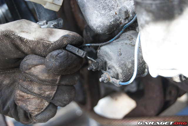

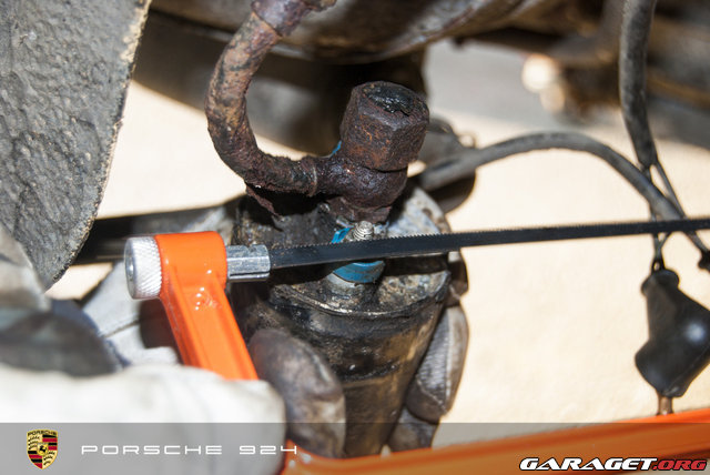

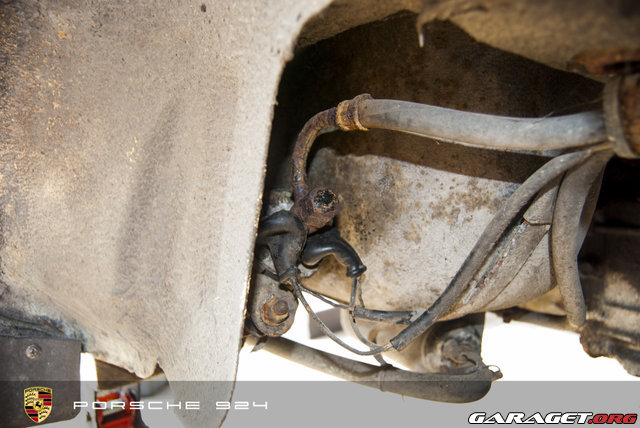

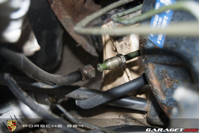

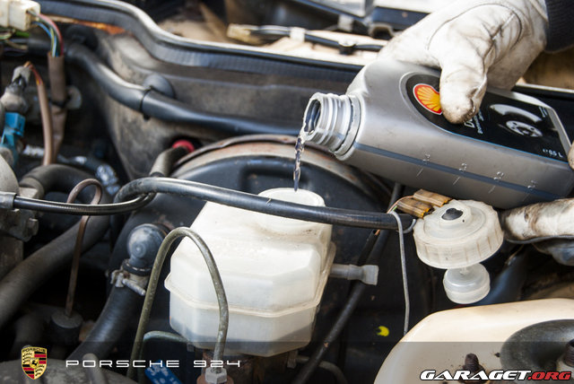

Innan vi tog första provturen fyllde vi på lite bromsvätska.
https://www1.garaget.org/gallery/images/199/198400/198400-8da9f61ec664376cc623fa8ecda999f1.jpg
Såg att det sipprade ut på marken igen. Vi kikade och såg att en bromsledning har gjort sitt.
https://www1.garaget.org/gallery/images/199/198400/198400-9d9fa8dc7264e82d781af03fa6bf62d1.jpg
Så det blev en liten enklare provtur med bara handbroms.

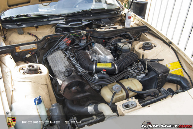

[UPDATE]

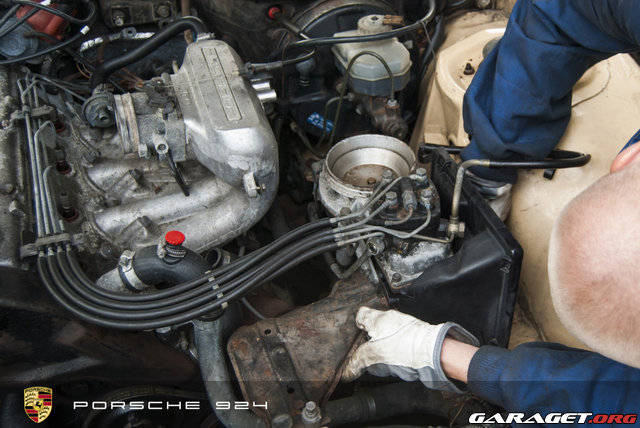

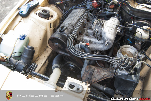

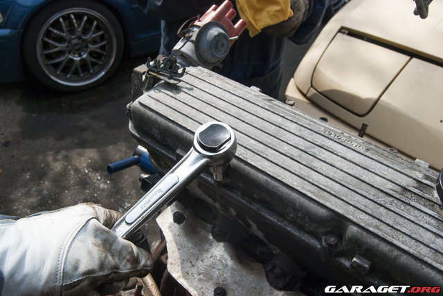

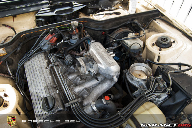

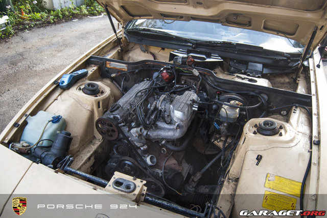

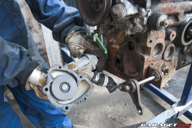

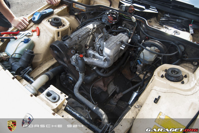

Vi har börjat förbereda motorn för urlyftning!
https://www1.garaget.org/gallery/images/199/198400/198400-7533cfd595511af3eac10e5a5e7a1ddb.jpg
https://www1.garaget.org/gallery/images/199/198400/198400-db2c1f5c3f5516909fc97c61e5b5d068.jpg
https://www1.garaget.org/gallery/images/199/198400/198400-7283bba9497ef896e86885b05a3b8839.jpg
https://www1.garaget.org/gallery/images/199/198400/198400-907a09512506ec9a18edecce1bc0a1e5.jpg
https://www1.garaget.org/gallery/images/199/198400/198400-6fc37e9a8ca95a459c3070e428796dda.jpg

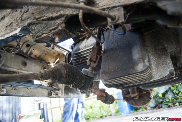

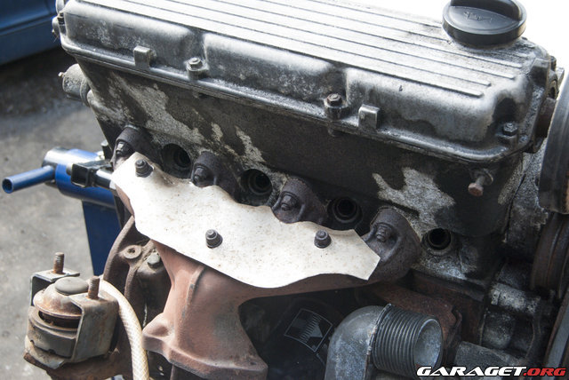

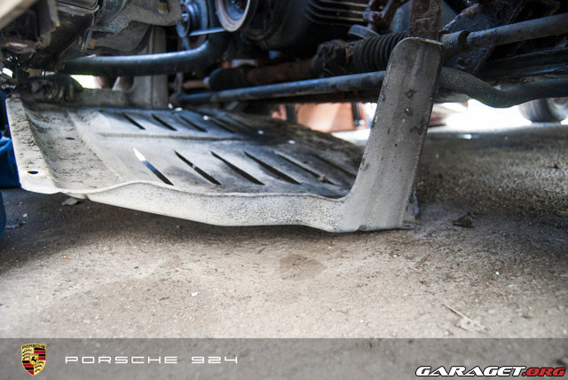

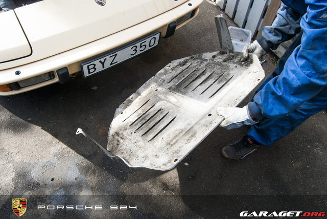

Denna bil hade en motorskyddsplåt under, vet inte om det kom på senare modeller eller så var den helt enkelt borta på den andra.
https://www1.garaget.org/gallery/images/199/198400/198400-e18cb3f552fe73d3ca2244551b04aafb.jpg
https://www1.garaget.org/gallery/images/199/198400/198400-5881def1d9a08eed4e6dd7a0cd36a736.jpg
https://www1.garaget.org/gallery/images/199/198400/198400-3a0ef39ed0dc4d94e3fa9d6ee5aea31f.jpg
https://www1.garaget.org/gallery/images/199/198400/198400-80551c5872580c0f206630a10cc42323.jpg
https://www1.garaget.org/gallery/images/199/198400/198400-15d5767bab16f065d0c2e06e9efea967.jpg
https://www1.garaget.org/gallery/images/199/198400/198400-148b01379d3c59b80db3c0ce9ae4a34a.jpg

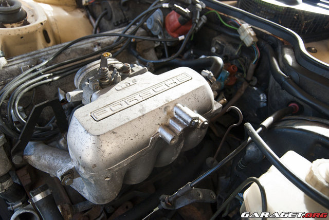

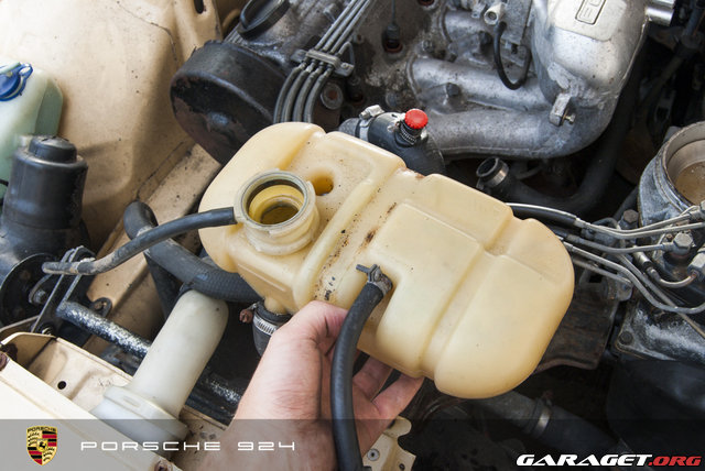

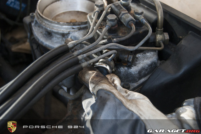

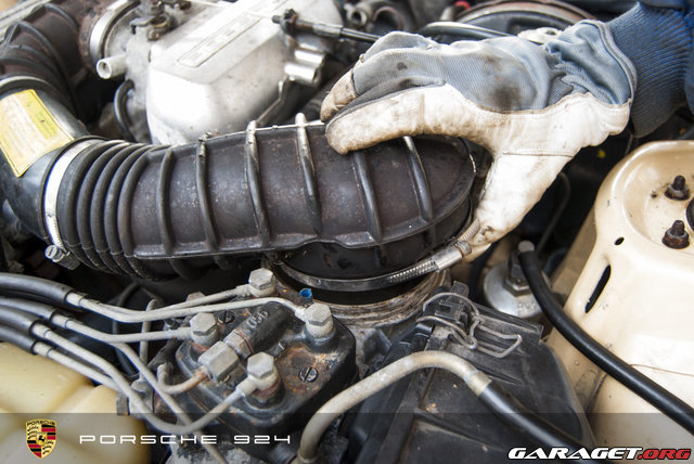

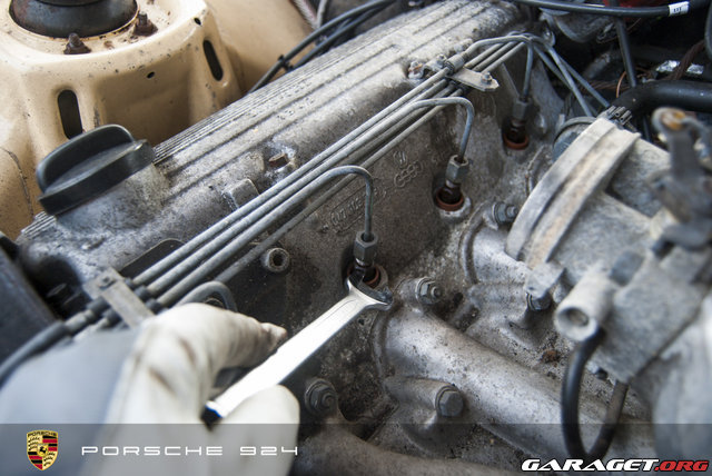

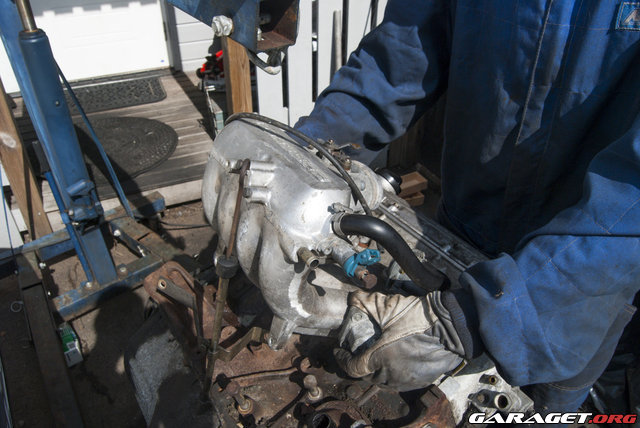

Lossa k jet troniken.
https://www1.garaget.org/gallery/images/199/198400/198400-5afbece5c045480233c555491eb37a7f.jpg
https://www1.garaget.org/gallery/images/199/198400/198400-d631c94948bbf3c205c8c9e1a40d5d82.jpg
https://www1.garaget.org/gallery/images/199/198400/198400-cee7b5ad5d4f4395b39f684da74d1961.jpg
https://www1.garaget.org/gallery/images/199/198400/198400-365cacb654cd2d1958f17272cccdf003.jpg
https://www1.garaget.org/gallery/images/199/198400/198400-cb6ccde1d8c9d928c15978a864069961.jpg
https://www1.garaget.org/gallery/images/199/198400/198400-5c02520bca107f78277fa6e3ebb0bea3.jpg
https://www1.garaget.org/gallery/images/199/198400/198400-4d7a908a59ffe1eac2cd868ea8ae759a.jpg

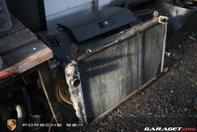

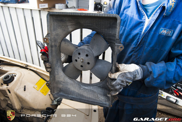

Kylarfläkt och kylare.
https://www1.garaget.org/gallery/images/199/198400/198400-444fa4232acc36e9ced94b303ef8f585.jpg
https://www1.garaget.org/gallery/images/199/198400/198400-4ba56316c8bb16100e5a83c2ea46d3bc.jpg
https://www1.garaget.org/gallery/images/199/198400/198400-76487fa75fc5950cfc368d223700bfbd.jpg

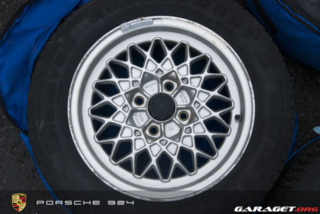

Fick avbryta jobbet för att hämta 4 stycken fälgar med vinterdäck som förra ägaren ville bli av med. Trodde det bara skulle vara fula plåtfälgar med vinterdäck på. Men det visade sig att vara schyssta BBS-fälgar. Dubbdäcken hade bra mönster också så det blir perfekt i vinter!
https://www1.garaget.org/gallery/images/199/198400/198400-c2678d14a370400c5d7ea5a00d412791.jpg
https://www1.garaget.org/gallery/images/199/198400/198400-4d09e8f30a7a02f8eadbcc9565fe39f2.jpg
Fortsättning följer strax!

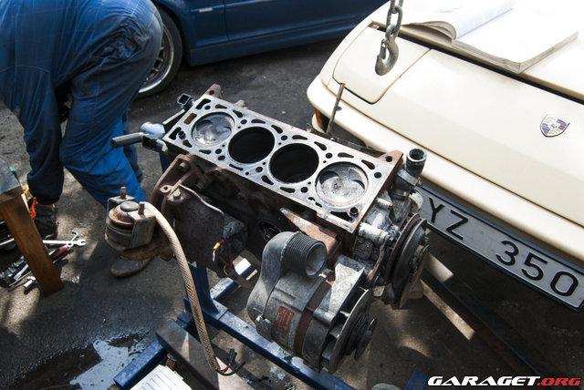

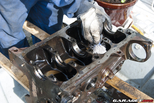

Vi har ju två motorer nu och vi har anledning att tro att 924an som vi jobbar på nu har gått mycket mer än den gamla vi skrotade.
Vi kommer att montera ner motorerna och se vilken som har minst slitage. Sen är tanken att plana motorblocket 1,5mm för att öka kompressionen från 9.3:1 till 10.7:1, byta kolvringar, packningar mm  smile

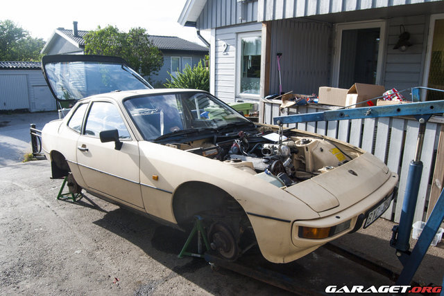

[UPDATE]

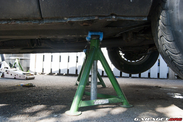

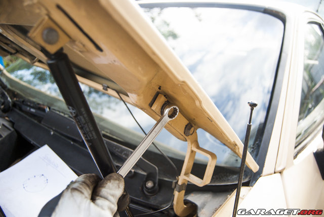

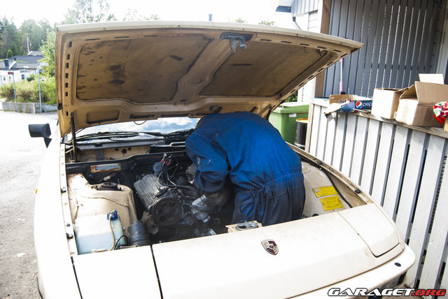

Innan vi kan fortsätta med arbetet så måste vi lyfta upp bilen.
https://www1.garaget.org/gallery/images/199/198400/198400-8bbb4fea4550a778e3c3e6dd13bf7af6.jpg
https://www1.garaget.org/gallery/images/199/198400/198400-ff2483bcf9008c51cac77c857e83c59a.jpg
https://www1.garaget.org/gallery/images/199/198400/198400-f8f8fdab5387d153a0ff212a1f6f9dc1.jpg

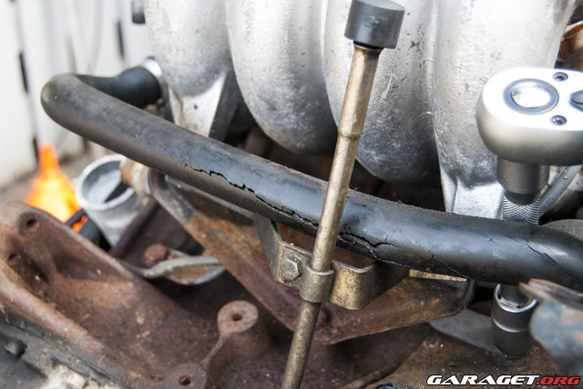

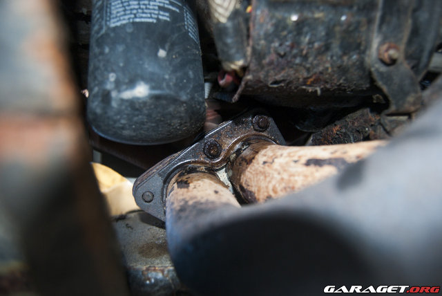

Efter lite rostlösare så kunde vi koppla av grenröret.
https://www1.garaget.org/gallery/images/199/198400/198400-fc82585c3ccef412617fb9f4395ccdb7.jpg

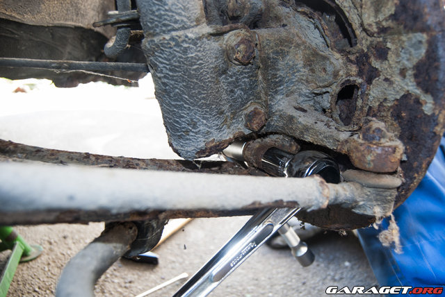

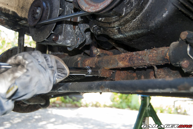

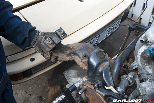

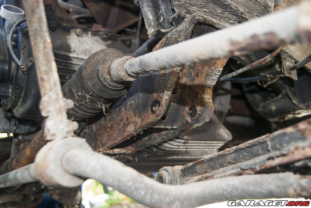

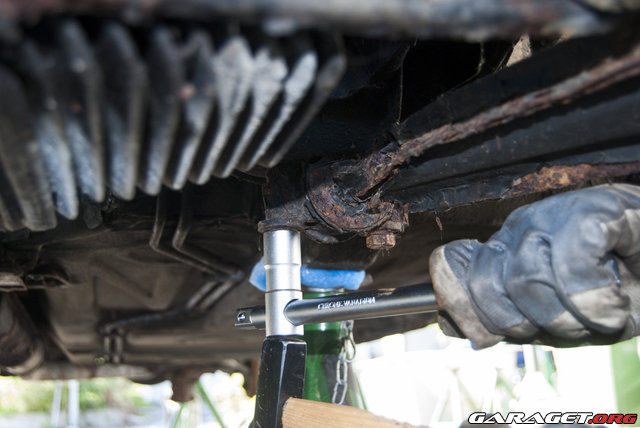

Krängningshämmare åker av!
https://www1.garaget.org/gallery/images/199/198400/198400-50a40f681fc92b224fdee73647282c5d.jpg

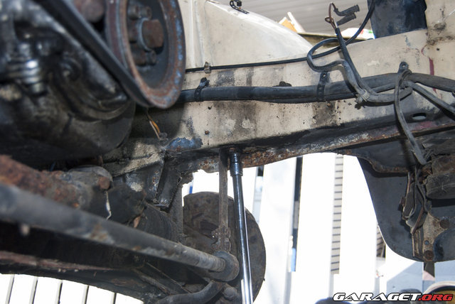

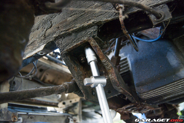

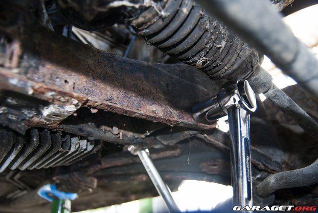

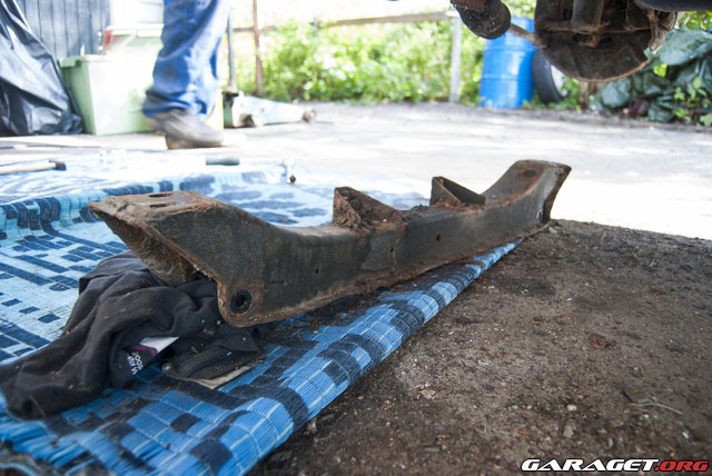

Måste få bort främre balken. Annars blir det svårt att skjuta motorn framåt vid lyftet.
https://www1.garaget.org/gallery/images/199/198400/198400-63f9874224d61756f639c14402748a24.jpg
https://www1.garaget.org/gallery/images/199/198400/198400-c7fabb90b83100fb2e8859269659e9fd.jpg
https://www1.garaget.org/gallery/images/199/198400/198400-d3b8cc8d366885afff407f0831cb54f3.jpg
https://www1.garaget.org/gallery/images/199/198400/198400-23e6d7425903667f0606b15db88bb8d5.jpg
https://www1.garaget.org/gallery/images/199/198400/198400-d44383797f98875b78589ff8e4648135.jpg
https://www1.garaget.org/gallery/images/199/198400/198400-473a89fc3c27ae2c164d62cc024e698c.jpg
https://www1.garaget.org/gallery/images/199/198400/198400-0dbbe62acb0c5dc2337ea8b2cf8fb209.jpg
https://www1.garaget.org/gallery/images/199/198400/198400-9c4e79ed8e7f2b8b80bac2d9e75bdcfc.jpg

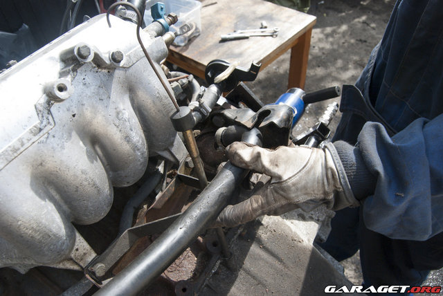

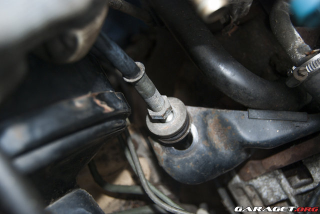

Gasvajer kopplas bort.
https://www1.garaget.org/gallery/images/199/198400/198400-9a93f88f79dea869868ad146cfca3fd5.jpg
https://www1.garaget.org/gallery/images/199/198400/198400-0b2fa71e61165d300a073afd4644e4cc.jpg

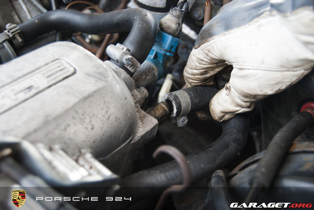

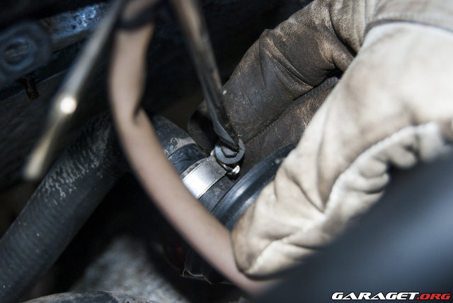

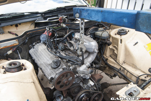

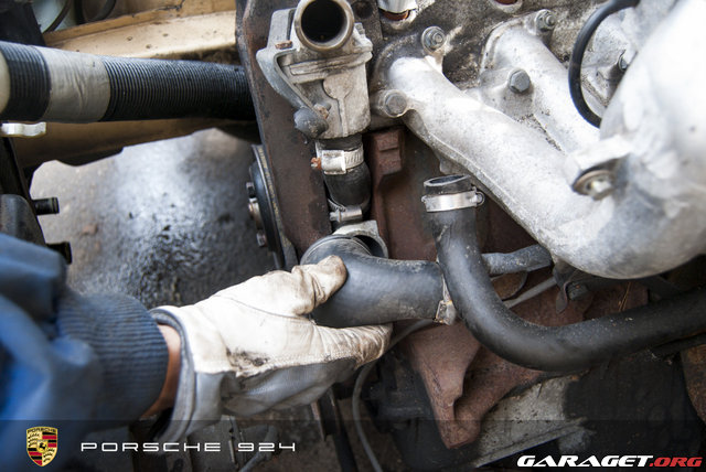

Lossar jobbiga slangar bakom motorn.
https://www1.garaget.org/gallery/images/199/198400/198400-af08eac1ebd2b79b6f9d588ce067080b.jpg
Såhär ser det ut när man meckar med en Porsche 924 big_smile
https://www1.garaget.org/gallery/images/199/198400/198400-a20b501d3673fe4254a2d3d4e0e38c36.jpg

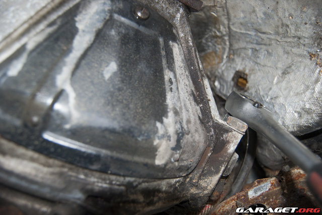

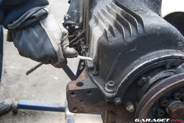

Jobbigaste biten är att lossa sprängkåpan.
https://www1.garaget.org/gallery/images/199/198400/198400-6fce76ffa6476f4107cf4acf010eb2e4.jpg
https://www1.garaget.org/gallery/images/199/198400/198400-bd750d4cb74186eaf805330bb9d14ffe.jpg

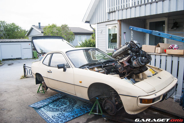

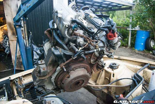

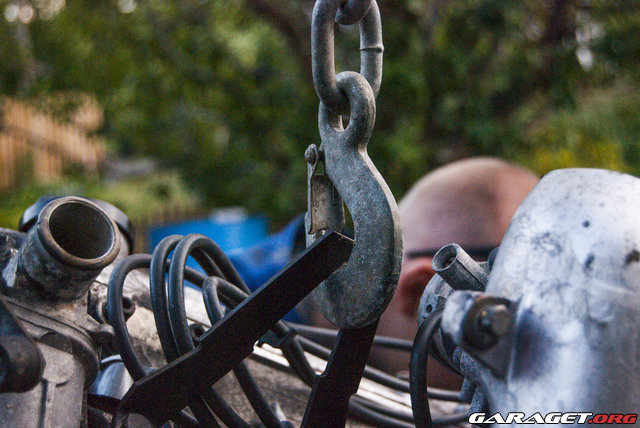

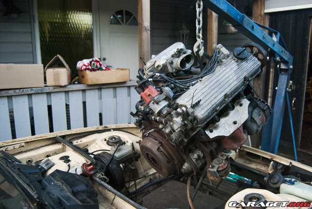

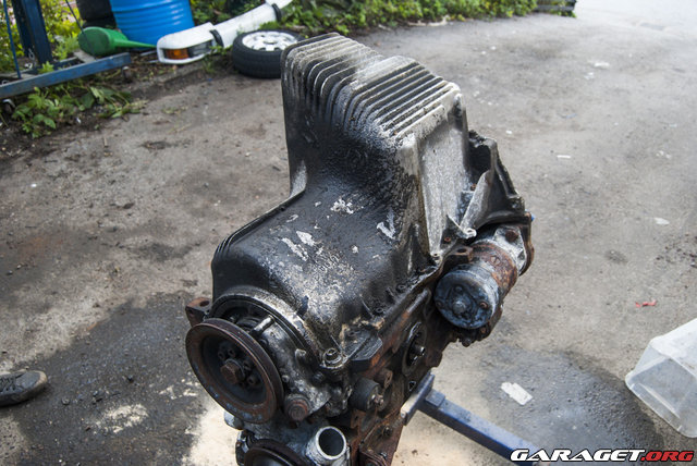

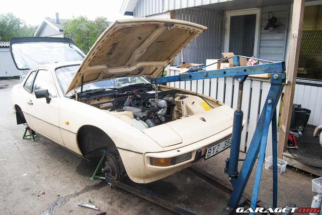

Kopplar dit motorlyften!
https://www1.garaget.org/gallery/images/199/198400/198400-54fc06e20c3c95285ba251cc6ccecaba.jpg
https://www1.garaget.org/gallery/images/199/198400/198400-9a7ddede021c23ffa9d2c326f70edf4f.jpg
https://www1.garaget.org/gallery/images/199/198400/198400-ff3c014b4fc0310d79b23772ba91f360.jpg

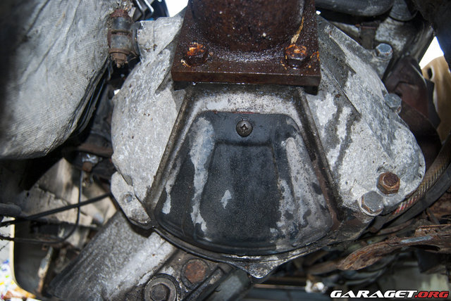

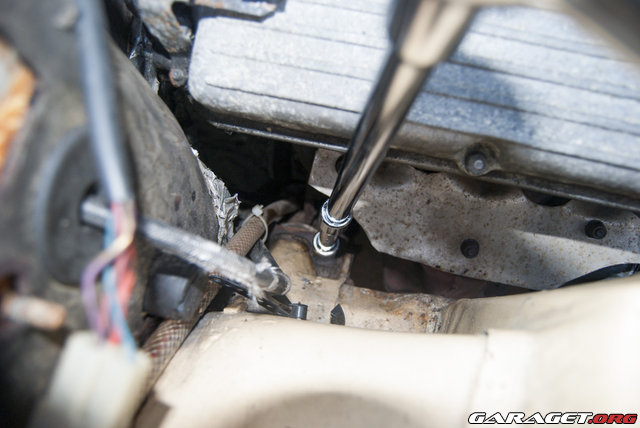

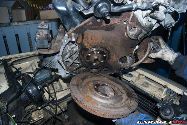

Motorhuven måste bort.
https://www1.garaget.org/gallery/images/199/198400/198400-923528c3d0386ec9203be18f40dda812.jpg
https://www1.garaget.org/gallery/images/199/198400/198400-5b2fd318847bc0bc9c797934e7e1732c.jpg

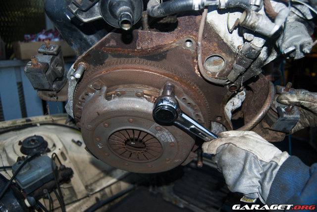

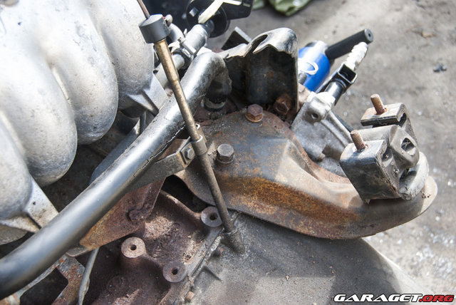

Lossar kopplingskabeln.
https://www1.garaget.org/gallery/images/199/198400/198400-811a67b16e8f907ffba75e98227d31a3.jpg
Sista steget nu. Motorfästena!
https://www1.garaget.org/gallery/images/199/198400/198400-51928992ca9c789d38e65bd3855b4adb.jpg
Nu är den urlyft!
https://www1.garaget.org/gallery/images/199/198400/198400-ec846dd5beb4c43f072b11a87b71b12d.jpg
https://www1.garaget.org/gallery/images/199/198400/198400-a662f13c72a74af710c223d3ad09a170.jpg
https://www1.garaget.org/gallery/images/199/198400/198400-e866c174a677819e4315733394721340.jpg
Lossar en sista sladd som satt fast i generatorn.
https://www1.garaget.org/gallery/images/199/198400/198400-1980b9e83c6fd331a335e0e92339b155.jpg

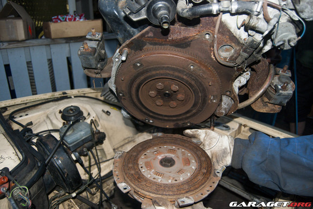

Montera bort kopplingen.
https://www1.garaget.org/gallery/images/199/198400/198400-fd9a80135f698ca64c359102c2a9c465.jpg
https://www1.garaget.org/gallery/images/199/198400/198400-cbebc5d214e8c91325641aec5e6585c8.jpg

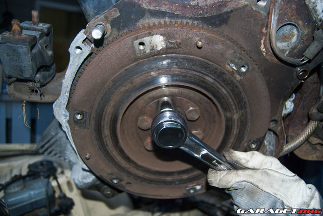

Svänghjulet åker av.
https://www1.garaget.org/gallery/images/199/198400/198400-0951394ca2cc40112e52727ecc3c1514.jpg
Vi noterar markeringar för enklare montage sen.
https://www1.garaget.org/gallery/images/199/198400/198400-e8b25c76339bf992f08bb60ee9e31746.jpg
https://www1.garaget.org/gallery/images/199/198400/198400-cf739f05460e1c88a8fc01b1db212a54.jpg
Blev lite sent så får montera dit motorn på stativet i morgon.
Senast redigerat av Tanso (9 september 2014)

[UPDATE]

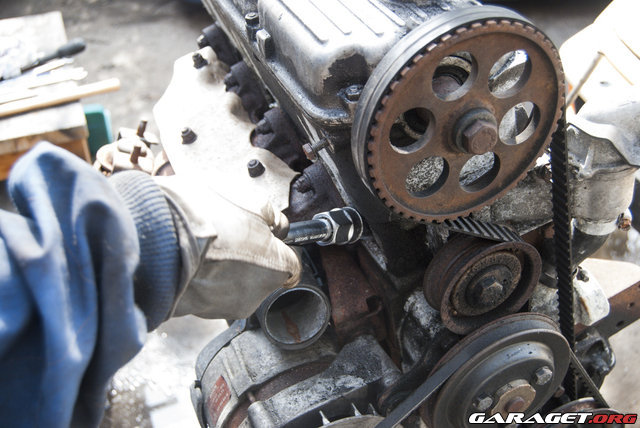

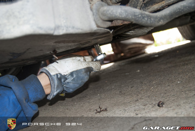

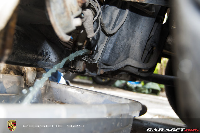

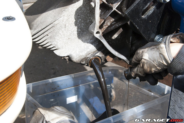

Motorn har nu monterats på stativ och vi började med att tömma oljan.
https://www1.garaget.org/gallery/images/199/198400/198400-d30de62904e4f269526e4ef4d1803a3b.jpg

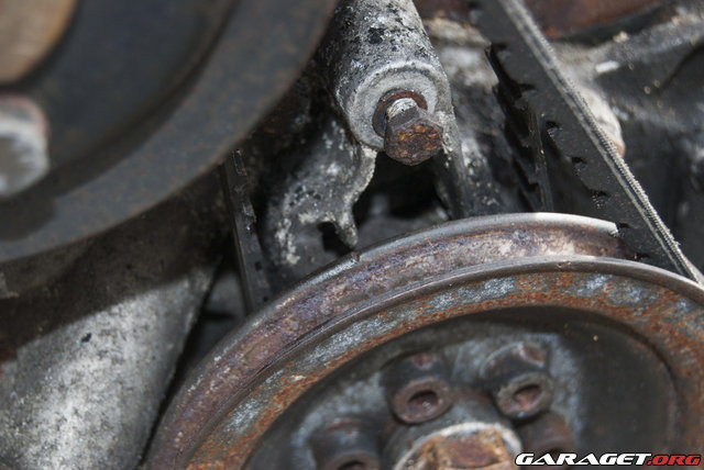

Såg att en slang var i ett riktigt dåligt skick bakom insuget.
https://www1.garaget.org/gallery/images/199/198400/198400-7bdf9ce444c44ea03d93527b6e530693.jpg
https://www1.garaget.org/gallery/images/199/198400/198400-8bc0655135a8b218d868d9a746e1a355.jpg
Tar bort ett motorfäste från blocket.
https://www1.garaget.org/gallery/images/199/198400/198400-fac5f3c5b37b2330f9cf7c891ce5d827.jpg
https://www1.garaget.org/gallery/images/199/198400/198400-666780aa62a77cc98dd029e83a0a7478.jpg
Lossar på lite kontakter. Memorerar vart de satt så det kommer tillbaks på samma ställe.
https://www1.garaget.org/gallery/images/199/198400/198400-a77168a0e6537cea868411d52b4f1b14.jpg
https://www1.garaget.org/gallery/images/199/198400/198400-ea02661919a3e120b97d1abcc6a090e7.jpg
Ta bort insuget.
https://www1.garaget.org/gallery/images/199/198400/198400-ecf559cbd0b8719f71247ded048861b4.jpg
https://www1.garaget.org/gallery/images/199/198400/198400-a3b0a488615488004273fedd586dcf77.jpg
https://www1.garaget.org/gallery/images/199/198400/198400-a4eb59afc7e08641fbd41a9b85b5082f.jpg

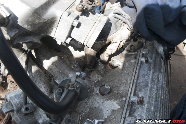

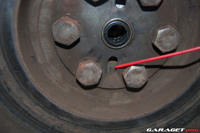

Tändstift bort. Vi skulle kolla upp TDC läget.
https://www1.garaget.org/gallery/images/199/198400/198400-97142143d52439cdc63ec6eda0ce19eb.jpg
https://www1.garaget.org/gallery/images/199/198400/198400-558984c82eb47953fb61294bfcb8a184.jpg
https://www1.garaget.org/gallery/images/199/198400/198400-28bf28a12772e51f6b19798215deaffb.jpg

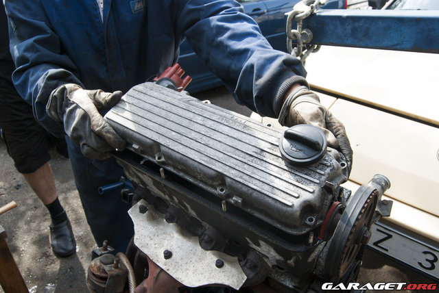

Av med ventilkåpa.
https://www1.garaget.org/gallery/images/199/198400/198400-a3a9249f7961a1e93ad9f1995a790985.jpg
https://www1.garaget.org/gallery/images/199/198400/198400-24d4ebcd3396be8f4b4bb3665c8660ac.jpg

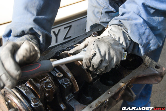

Lossar på topplocksbultarna.
https://www1.garaget.org/gallery/images/199/198400/198400-120d63e985b7c2fe96b78d9483d8ed56.jpg
https://www1.garaget.org/gallery/images/199/198400/198400-f84def1f1b04b87d0dd2a57047d14599.jpg

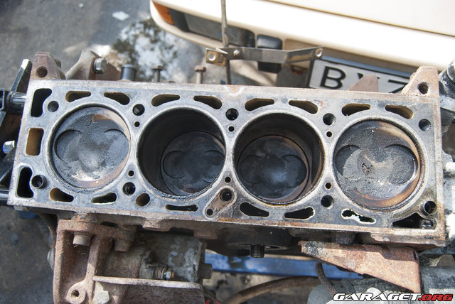

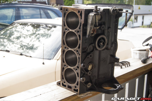

Blocket ser ut att vara mer sliten än den andra motorn vi har.
https://www1.garaget.org/gallery/images/199/198400/198400-19b4d4cb7ef192df0208ea94268ce6d2.jpg

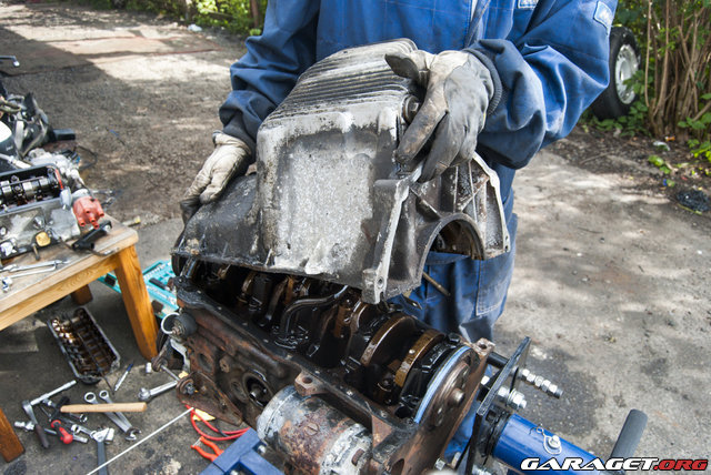

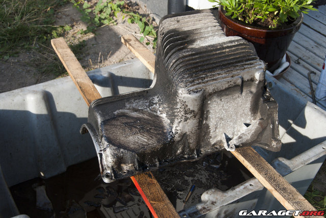

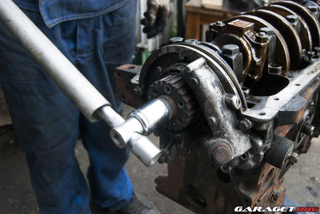

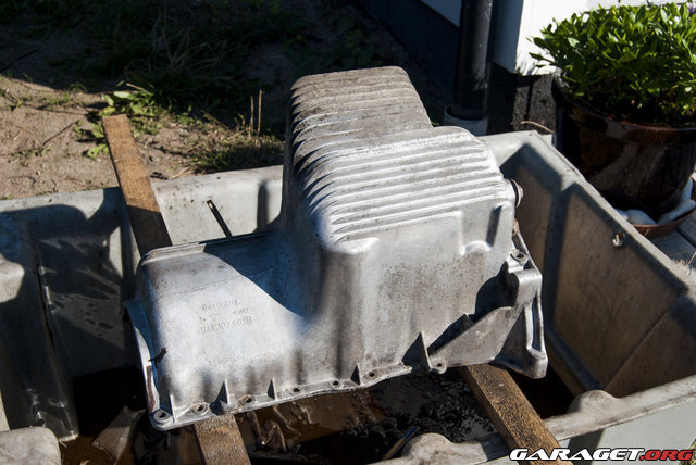

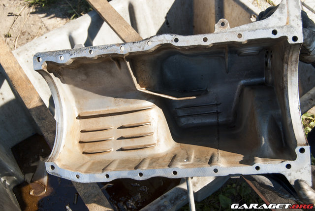

Oljetråget åker av.
https://www1.garaget.org/gallery/images/199/198400/198400-b89fdcfff28158cd804b120389dbc4c8.jpg
https://www1.garaget.org/gallery/images/199/198400/198400-9aa163108edae276b19e64aaf8fe96e0.jpg
https://www1.garaget.org/gallery/images/199/198400/198400-fee5a4ce6e5842304793cbffd28cdc27.jpg
https://www1.garaget.org/gallery/images/199/198400/198400-a7121aef16a66ad1ce985683fbc2a96d.jpg

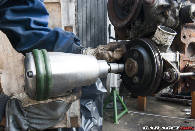

Vattenpump.
https://www1.garaget.org/gallery/images/199/198400/198400-02459de73d236ce4d6eb907e63ccc569.jpg
https://www1.garaget.org/gallery/images/199/198400/198400-1cc25c7cb7b063ab7abe691935d9d0db.jpg
https://www1.garaget.org/gallery/images/199/198400/198400-3c718430f642c0811b57dba2eaeaf022.jpg

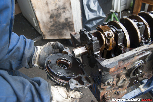

Oljepumpen.
https://www1.garaget.org/gallery/images/199/198400/198400-3518575aca41c406f70b7725fed80c55.jpg
https://www1.garaget.org/gallery/images/199/198400/198400-5c74d264e5e550400ced3b7e4b453866.jpg
https://www1.garaget.org/gallery/images/199/198400/198400-0fb547b4173cc8c39aeb2586b88d5188.jpg

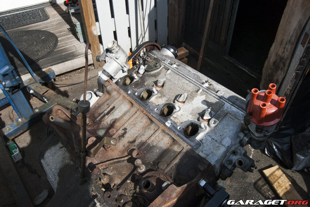

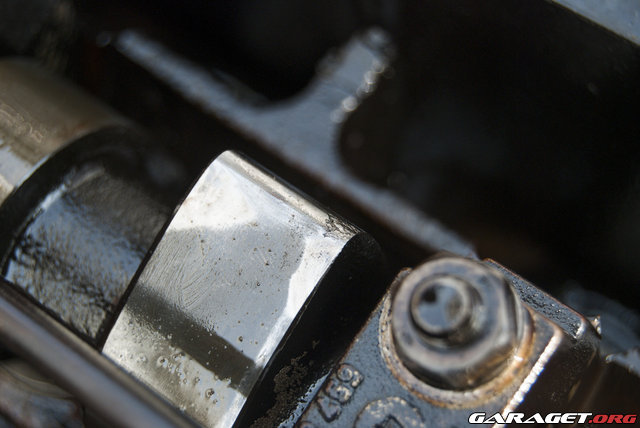

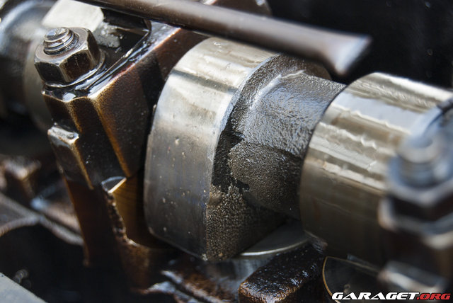

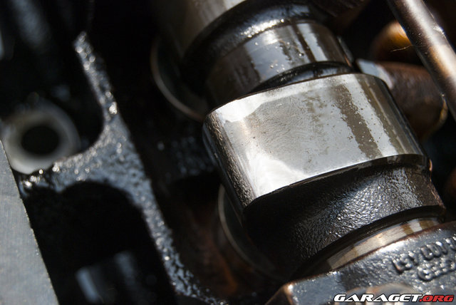

Men under demonteringen så tog vi en närmare koll på motorn. Kamaxeln tex ser väldigt sliten ut jämfört med den andra. Det var som vi befarade. Den vita porschen var en rosthög men motorn hade gått mycket mindre.
https://www1.garaget.org/gallery/images/199/198400/198400-fde2668f5acbe30df6cd84194885d733.jpg
https://www1.garaget.org/gallery/images/199/198400/198400-8e5398a92a953b091f1b242be19f9957.jpg
https://www1.garaget.org/gallery/images/199/198400/198400-f5a027b284f3ef25e16bb2cc96a4b947.jpg
Så vi har bestämt oss för att använda motorn från den vita porschen istället!
Nästa steg blir då att ta en närmare koll på alla lager om de behöver bytas och plana blocket för att öka kompet.

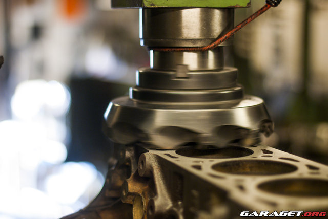

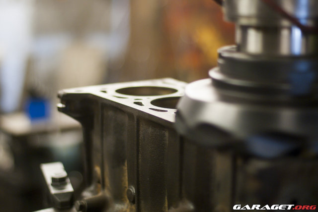

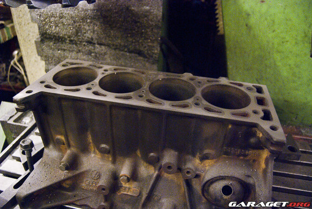

Då var det dags att förbereda motorblocket som vi ska använda. Den ska planas för att öka kompressionen.
https://www1.garaget.org/gallery/images/199/198400/198400-0810fe68d8cac150893821b46fad730a.jpg

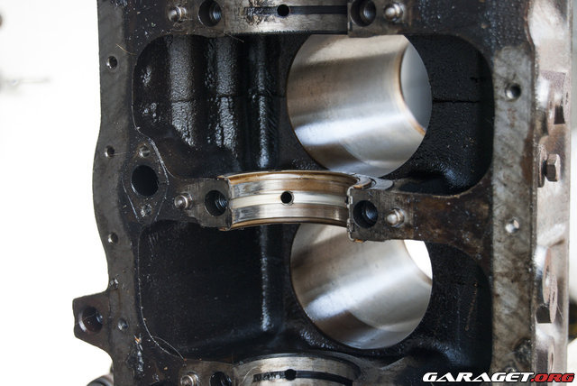

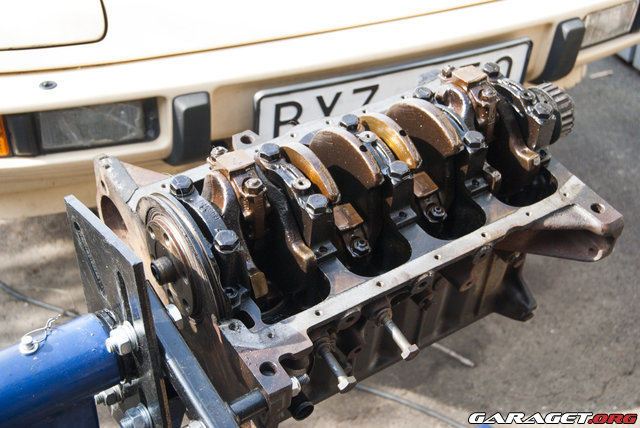

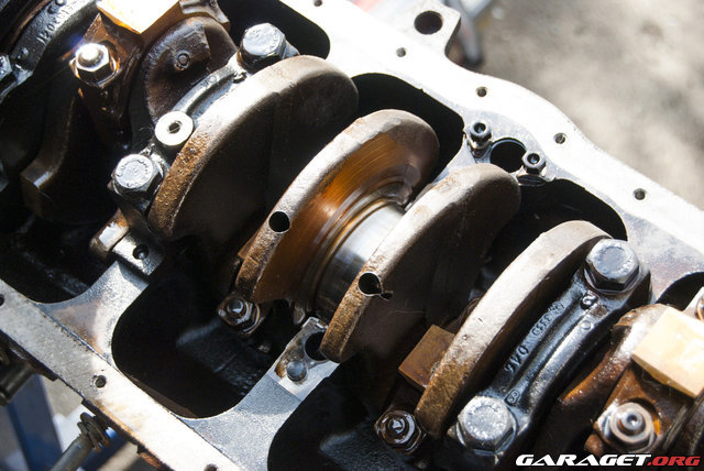

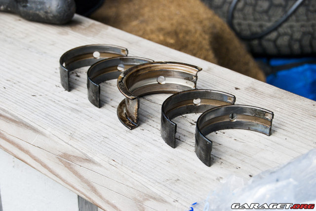

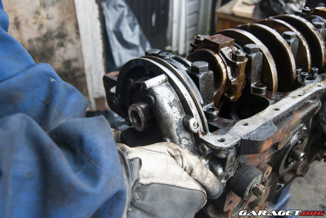

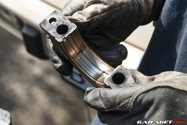

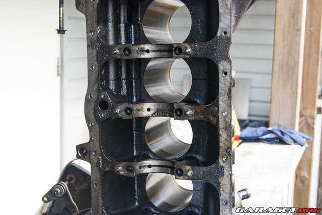

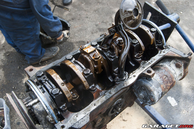

Ramlagrerna åker ut. De ser tyvärr väldigt slitna ut.
https://www1.garaget.org/gallery/images/199/198400/198400-f8926139070ea691109b3d3d5404a920.jpg
https://www1.garaget.org/gallery/images/199/198400/198400-9a193396401907fd39fe9adabc1490c8.jpg
https://www1.garaget.org/gallery/images/199/198400/198400-184007757ebb78fa99be1a44b26db746.jpg
Vi kollar i den andra motorn om den har friskare lager.
https://www1.garaget.org/gallery/images/199/198400/198400-3827e354916e4149cf357a9c567eefa2.jpg
https://www1.garaget.org/gallery/images/199/198400/198400-879129b00a22dcd40d9cad7cef557792.jpg
https://www1.garaget.org/gallery/images/199/198400/198400-81dd0a822dee8eabf0da048aa2476de1.jpg
De såg tyvärr lika dåliga ut.
https://www1.garaget.org/gallery/images/199/198400/198400-44d3acf0ae61f69a4e6d53f64c955107.jpg
Så vi la en beställning på en ramlagersats. De är svåra att få tag i tydligen och kostar 2000kr för en hel sats.

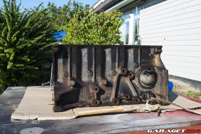

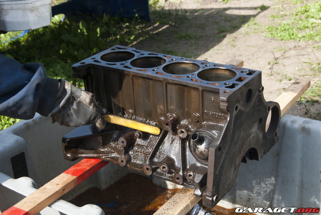

Inför planingen gör vi en grovrengöring.
https://www1.garaget.org/gallery/images/199/198400/198400-b5b733c445127f6344499c0563d3f60f.jpg
https://www1.garaget.org/gallery/images/199/198400/198400-a3f75fbf1e8ed6b1211037e68583113e.jpg
https://www1.garaget.org/gallery/images/199/198400/198400-9540a7decab12600ddc5dd5652f1b239.jpg
https://www1.garaget.org/gallery/images/199/198400/198400-750bd73a32c85909b0691e3f488b26b2.jpg
Täpper sedan igen de små kanalerna så att det inte kommer in skräp där.
https://www1.garaget.org/gallery/images/199/198400/198400-d4822850cd6c3b78dd2ebde32e4c7c87.jpg

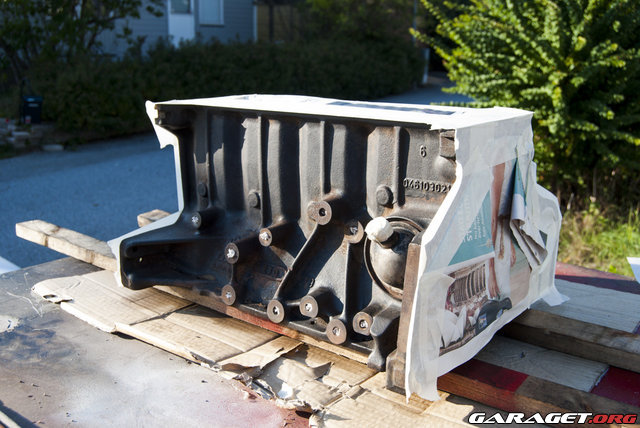

Då är blocket färdigpreppat!
https://www1.garaget.org/gallery/images/199/198400/198400-1d3ebab9ac7a582609263c88cc816b5e.jpg

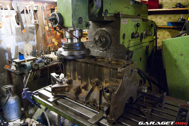

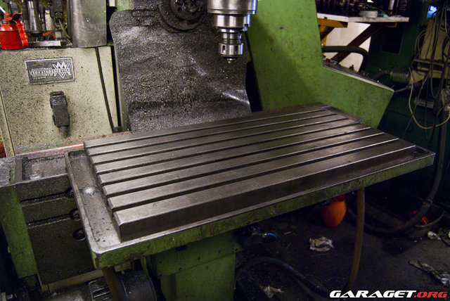

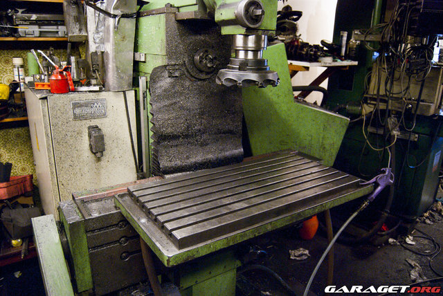

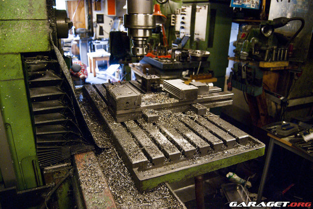

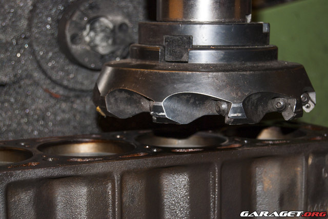

Måste röja lite vid fräsen.
https://www1.garaget.org/gallery/images/199/198400/198400-8cd1328a93b44985f8193b75aaa9a385.jpg
Bättre.
https://www1.garaget.org/gallery/images/199/198400/198400-7dee8b8c64b041cc73b2703b9a23188a.jpg

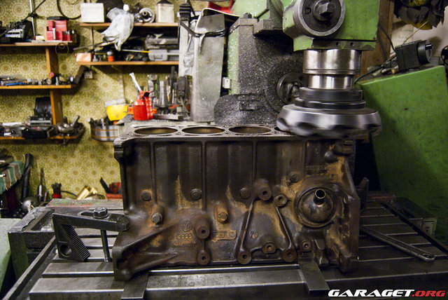

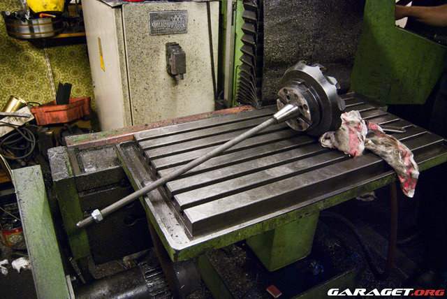

Installerar planingsverktyget.
https://www1.garaget.org/gallery/images/199/198400/198400-9c0162dcb0fb7eddca86afd90e46d375.jpg
https://www1.garaget.org/gallery/images/199/198400/198400-496fa5be83d0bc4796622c3bbe9935bb.jpg

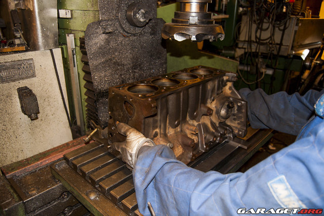

Placerar blocket på operationsbänken!
https://www1.garaget.org/gallery/images/199/198400/198400-dede7e0cb6c77cfb67fe525939bb9d65.jpg
Trycker lite på knapparna för att justera in rätt.
https://www1.garaget.org/gallery/images/199/198400/198400-811a28e7d53a36de6900f32399b3b556.jpg
https://www1.garaget.org/gallery/images/199/198400/198400-f28e0616f46270aabcaf2386f2f6ceb3.jpg
Såhär såg det ut när det planades! Kanske snyggaste klippet på en motorplaning?
https://www1.garaget.org/gallery/images/199/198400/198400-d18aa72fde57751a0cb3e969f4d40ab4.jpg
https://www1.garaget.org/gallery/images/199/198400/198400-2a0e7de367e6289e5df25b6db4e0d5c6.jpg
https://www1.garaget.org/gallery/images/199/198400/198400-443e4abf3736c598cc17c45f070af6db.jpg
https://www1.garaget.org/gallery/images/199/198400/198400-ff380546af67b26873541b2ec2e5ebf2.jpg
https://www1.garaget.org/gallery/images/199/198400/198400-534fc0527ba8bfd365dde9e3b95c74ef.jpg
Då var den klar!

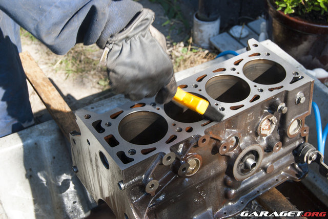

https://www1.garaget.org/gallery/images/199/198400/198400-92c65f3db034469a1464607fee585e99.jpg

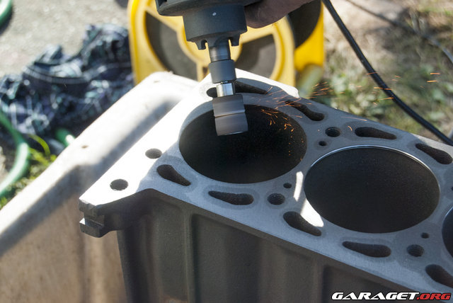

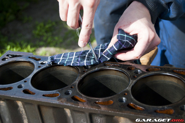

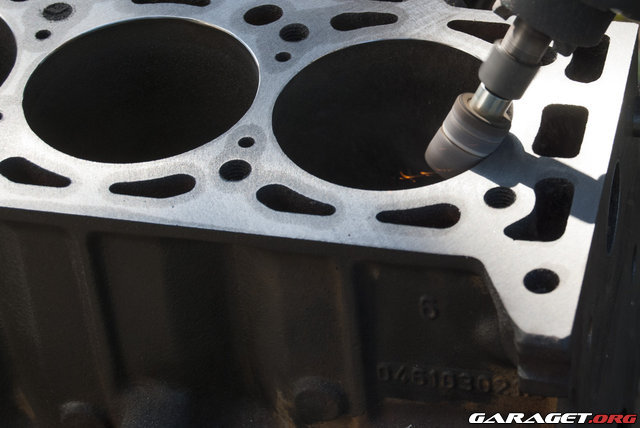

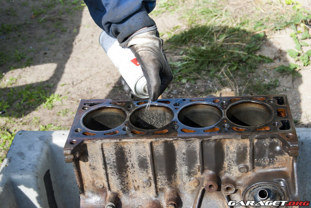

Slipar till lite i cylindrarna så att kolvringarna går i lättare sen. Noga med att inte slinta på ytan, minsta lilla skråma så blir det inte tätt!
https://www1.garaget.org/gallery/images/199/198400/198400-67373bdca4d05a070f5898487c9ee957.jpg
https://www1.garaget.org/gallery/images/199/198400/198400-1b3f7aaedaa3066314ef0c4b06beb195.jpg

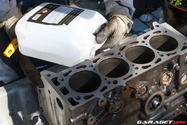

Rengör hela blocket noga så det inte är något skräp kvar!
https://www1.garaget.org/gallery/images/199/198400/198400-2f15265f4c7250187b5f6938be79a1a4.jpg
https://www1.garaget.org/gallery/images/199/198400/198400-6234c29f3d3673adb3b86750ea891564.jpg

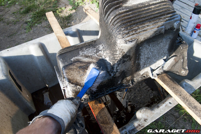

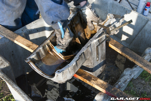

Oljetråget får sig en liten rengöring också.
https://www1.garaget.org/gallery/images/199/198400/198400-759683a7f722a0f845f62b33fc357f95.jpg
https://www1.garaget.org/gallery/images/199/198400/198400-ac9aee49e91cb0e212e04719c8489c97.jpg
https://www1.garaget.org/gallery/images/199/198400/198400-cc63800a12ffd9d8ac67fb4c150f2f62.jpg
Lite bättre!
https://www1.garaget.org/gallery/images/199/198400/198400-91850dd922938b94d20ce1e020c215b5.jpg

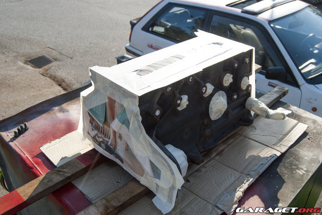

Kör lite förtunning innan lackning.
https://www1.garaget.org/gallery/images/199/198400/198400-6d5dc7f243e45bcf0c9539c4777f0ce1.jpg
https://www1.garaget.org/gallery/images/199/198400/198400-040236c7c66e5ab565dff456574588fd.jpg

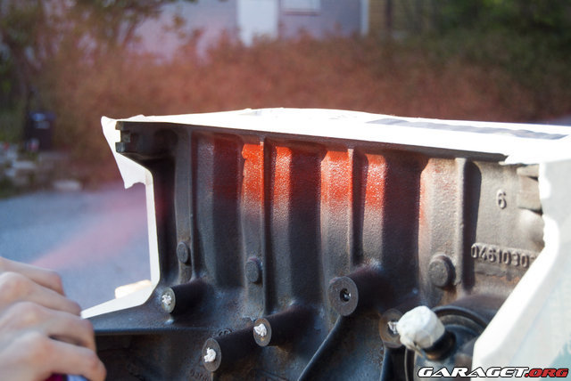

Maskerar ordentligt.
https://www1.garaget.org/gallery/images/199/198400/198400-5b6f4b78874187eba678226378693174.jpg
https://www1.garaget.org/gallery/images/199/198400/198400-501574f988f605ad0629e4499f61e609.jpg

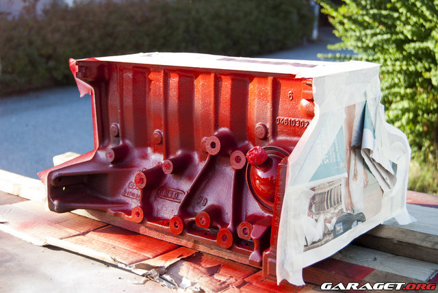

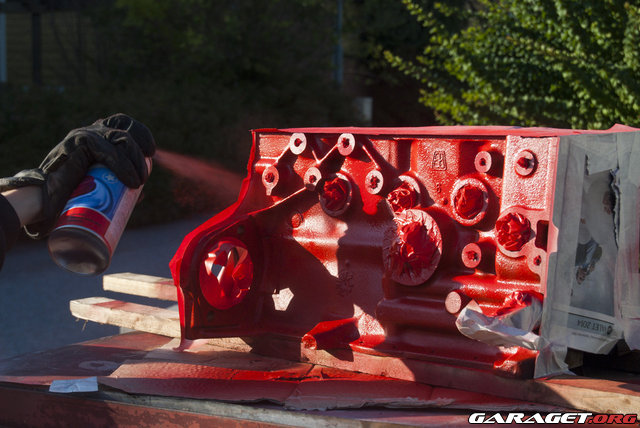

Röd motorfärg blir bra!
https://www1.garaget.org/gallery/images/199/198400/198400-00b5c0d52303486b76c98a821926baa3.jpg
https://www1.garaget.org/gallery/images/199/198400/198400-33f34c763f0f10ab3fae12f75ab5c97b.jpg
https://www1.garaget.org/gallery/images/199/198400/198400-ea165963b0af1170e1c1dfeb30cbfc9d.jpg
https://www1.garaget.org/gallery/images/199/198400/198400-d3af4707010de8751cb0ad5640c410a2.jpg
https://www1.garaget.org/gallery/images/199/198400/198400-a571825a62b48bb355dcb7931c4f6d75.jpg
https://www1.garaget.org/gallery/images/199/198400/198400-99f97c907efd5bca4839c39015ec2175.jpg
Då är blocket färdigt! Nu väntar vi på kolvringar och ramlager för att börja montera tillbaka!
