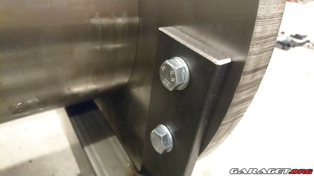

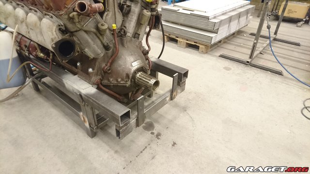

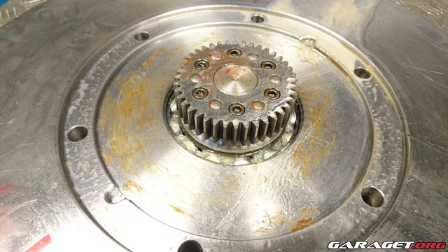

Får uppdatera lite så det inte blir så mycket samtidigt smile Är i Tollarp nu så det tar evigheter att ladda upp bilder menmen roll
Dags att fästa adapterplattan i mitt fäste!
Jävla rostande, har ändå kletat in allt i olja, något hatar mig mad
https://www1.garaget.org/gallery/images/204/203384/203384-97f43b52d8342712d49fcd3c6419441b.jpg
Fick den i nivå med vattenpass
https://www1.garaget.org/gallery/images/204/203384/203384-8a4ed7d9ab8b770378d6898a3252a85e.jpg
Och klämde fast den mot fästena
https://www1.garaget.org/gallery/images/204/203384/203384-5ae35a5c90691ff28c55ee16d24993c2.jpg
Sen markerade jag med ett borr som jag har gjort tidigare nån gång, blir inte jättebra men sist blev det bra nog iaf smile
https://www1.garaget.org/gallery/images/204/203384/203384-db814595e1d98690d0c1d4697c310b3d.jpg
Mer rost, suck, fattar inte sad
https://www1.garaget.org/gallery/images/204/203384/203384-0ed0805adf7f5b28b5d6da8ad890493c.jpg
https://www1.garaget.org/gallery/images/204/203384/203384-ddd428f21ecd3d90a548353756aae432.jpg

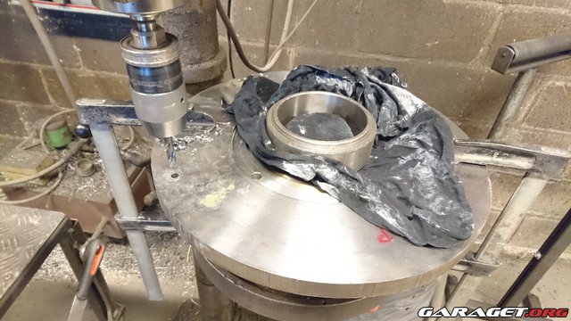

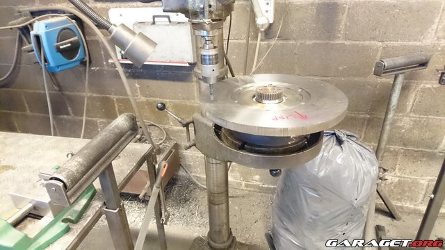

Aja, upp i pelarborren
https://www1.garaget.org/gallery/images/204/203384/203384-89773eef1a13a53ef431e12a3992eddd.jpg
Fick hitta på nåt sätt o spänna fast den
https://www1.garaget.org/gallery/images/204/203384/203384-816c36954ab3b4d9c2d7a22c49dc4694.jpg
Gick bra till slut
https://www1.garaget.org/gallery/images/204/203384/203384-7f0f5d5e127f518ae074fa87400578a0.jpg
Och så på plats, fick borra upp hålen 1 mm för jag hade tydligen misslyckats med märkningen, men nu går det bra smile
https://www1.garaget.org/gallery/images/204/203384/203384-e219c7f0726f5426d70a92b9b61d5e27.jpg
https://www1.garaget.org/gallery/images/204/203384/203384-58e6491332b6622779939f48476c26a5.jpg

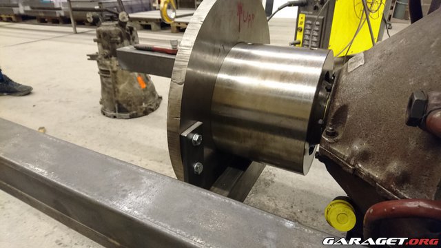

Bultade fast den
https://www1.garaget.org/gallery/images/204/203384/203384-6e9c35070ee74f48b92f87c42b24352c.jpg
https://www1.garaget.org/gallery/images/204/203384/203384-d9dd446d09756702357983632f1402c4.jpg

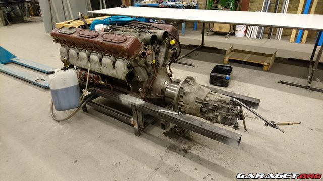

Sen hängde jag på växellådan
https://www1.garaget.org/gallery/images/204/203384/203384-ab04a6d1098c3f65204c607c4ba91b84.jpg
https://www1.garaget.org/gallery/images/204/203384/203384-8ba53a2e76b60dff3594e996a997837b.jpg
Klart! Ganska litet och smidigt paket ändå tongue
https://www1.garaget.org/gallery/images/204/203384/203384-f009339ed20aaddb0bef68a3026579bf.jpg
https://www1.garaget.org/gallery/images/204/203384/203384-63c3f57cc65d4e4a4792a23406eea003.jpg
https://www1.garaget.org/gallery/images/204/203384/203384-0daf29e3092c089123d3373573bf28a8.jpg

Här är för övrigt en parentes, min balk blockerar det ena avtappningshålet för oljan, så jag ska fundera över om jag behöver det eller om det räcker med det andra tongue
https://www1.garaget.org/gallery/images/204/203384/203384-f42b3d7c2fff5aedea64ef79f0e9d6bd.jpg
Fick bort växeln, tar ganska lång tid så jag hoppas jag inte behöver göra det så många gånger till smile
https://www1.garaget.org/gallery/images/204/203384/203384-2a1624ffbe8d0afa5de904eead6dbc3a.jpg
