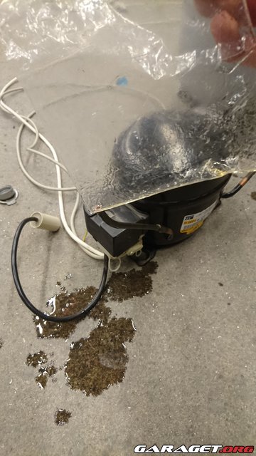

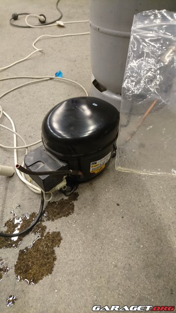

Lite småpill igen
Iom att jag hällde ut kompressorns smörja sist så fick det bli lite nytt, så nu får den gå på motorolja istället big_smile
Insuget går direkt in i bubblan och sedan tar kompressorn sin luft därifrån, så jag hade den igång och lät den suga i sig olja genom insuget tongue
https://www1.garaget.org/gallery/images/204/203384/203384-0164698523923d9b77674fd4038b5623.jpg
https://www1.garaget.org/gallery/images/204/203384/203384-d74026e86d30127309401f29a3dbd0e1.jpg
Jag har ingen aning om vilken nivå man bör ha så jag körde på tills insuget var under oljenivån så att den började "gurgla" smile
Och det verkar funka prima vilket då betyder att kompressorns inre insug ligger högre upp i bubblan (annars hade den stannat direkt av insugen olja)
Så nu har jag ett sätt att kolla nivån, slutar den gurgla är det dags att fylla på cool

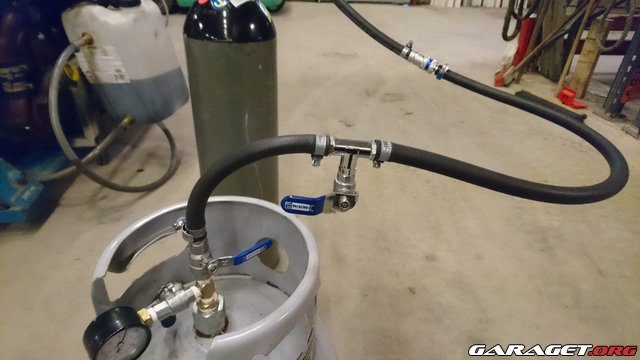

Sen var det det här med trycksättning, eftersom en kylkompressor alltid startar utan mottryck så har dom ingen "startspole" eller vad det kallas, detta gör att jag var tvungen att bygga upp hela trycket från noll till färdigt, för om jag stannade kompressorn så gick den inte att starta igen. hmm
Det löste jag genom att sätta en evakueringsventil på slangen. Detta gör att jag kan:
1. Pausa i tryckuppbyggnaden
2. Bygga 10 bar från stationär kompressor och sedan koppla in kylkompressorn
3. Använda snabbkopplingar över 10 bar (Provade koppla loss en vid 16 bar, rekommenderas inte roll)
https://www1.garaget.org/gallery/images/204/203384/203384-c08bfc95a8b3e11c83174d18bd1467e3.jpg
Så det blev bra! Nu sitter det snabbkoppling på både kylkompressorn ,högtryckstuben och motorn (och vanliga kompressorn) så jag fritt kan byta mellan samtliga utan att koppla med slangklämmor smile

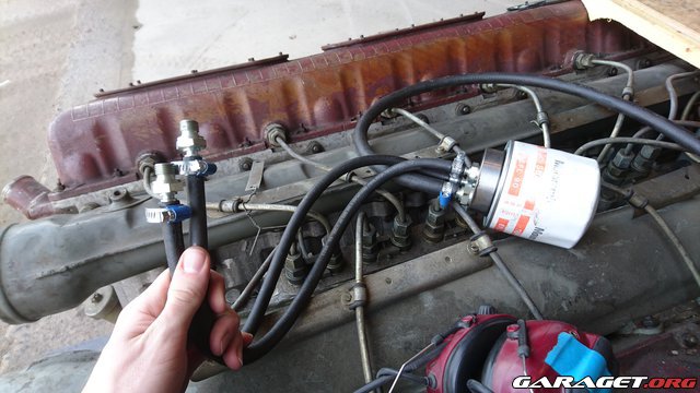

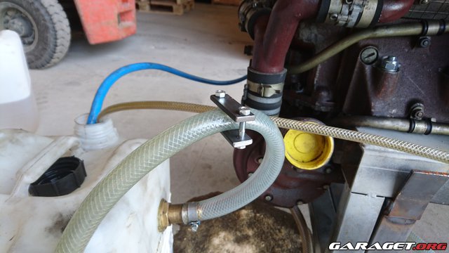

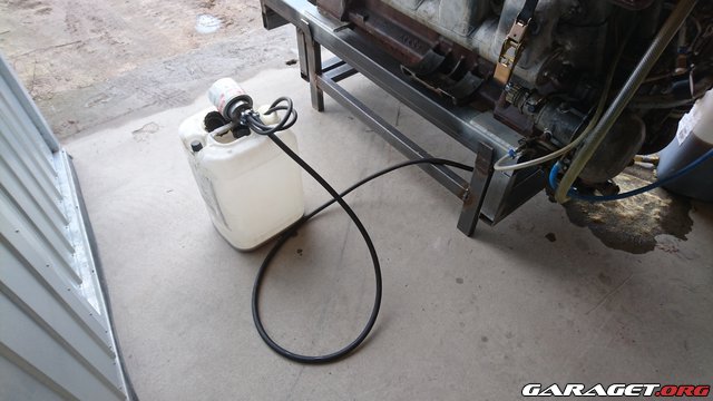

Sen skulle jag kolla mitt oljeflöde genom filtret till växeln för att se om jag kan starta med växeln på, detta visade sig vara en utmaning
https://www1.garaget.org/gallery/images/204/203384/203384-be48ae67bf2eb69c401050a2cb3c121e.jpg
https://www1.garaget.org/gallery/images/204/203384/203384-b884b8a7a99cf2a408a4b7b798c8dac9.jpg
Jag stoppade ledningarna i en dunk och mätte mängden olja över 10 sekunder
https://www1.garaget.org/gallery/images/204/203384/203384-7cf2674dc174fc7fcf27968c0086cad0.jpg
Första mätningen gav 7.2 kg/min, vilket är för lite om oljan ska klara kyla växeln vid last. Därför monterade jag en strypning på returen till tank (returen delas i ett T-kors där ena går till växeln och andra till tank) för att tvinga flödet till växeln istället.
https://www1.garaget.org/gallery/images/204/203384/203384-aa21f77bb0f39e8bebcca8d7b7881fdb.jpg
Så jag spände strypningen lite och provade igen, den här gången fick jag 4.2 kg/min, så jag spände ytterligare och fick 3.6 kg/min lol
Detta hade sin förklaring i att tråget hade en rejäl mängd olja i sig vid första körningen vilket då ökade returflödet till tank en kort stund (jag gjorde mätningen direkt efter start) roll
Skillnaden mellan de andra två mätningarna beror troligtvis på olika varvtal.
Så nästa gång får jag göra det lite mer vetenskapligt och köra kanske 20 sekunder vid maxvarv och olika strypningsnivåer, för att på så sätt ha samma förutsättningar vid alla mätningar cool

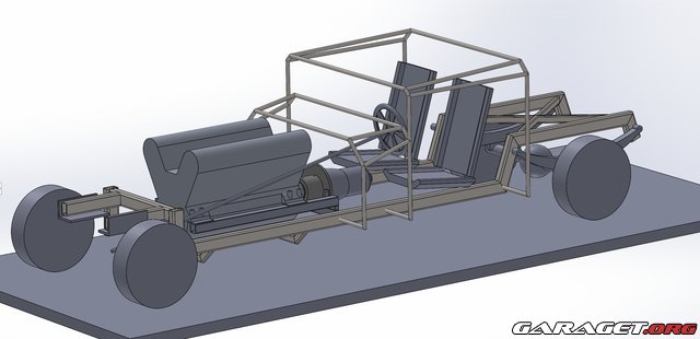

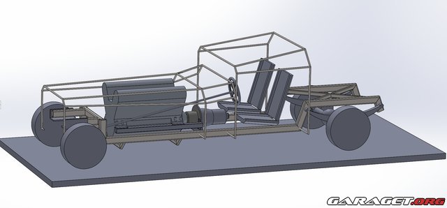

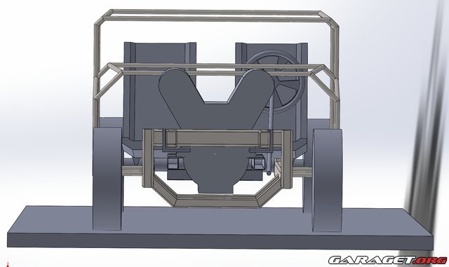

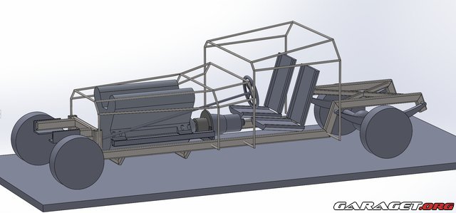

Tjenare
Inte gjort nåt fysiskt men har designat om ramen för att undvika svängar i horisontalplanet (starkare och lättare att bygga)
Slängde på lite rör som hytt också, nånting i den stilen hade kanske funkat, kom med input och förslag! big_smile
https://www1.garaget.org/gallery/images/204/203384/203384-4412e48c759fd6bd519db3ceb16b6d2c.jpg
Eventuellt skulle jag behöva göra kaross runt motorn också, för att få nånstans att ha oljetank och sånt. Det kan dock vara trevligt att ha motorn fullt synlig, så är lite kluven. hmm Kan såklart ha grejorna hängande utanpå också.
https://www1.garaget.org/gallery/images/204/203384/203384-695c74ad149584a94d7dcd5625e21ba6.jpg
Tänker mig att göra fästena till motorramen på bågarna som går under, sen ska det göras liknande bågar på motorramen så den håller formen också. Inte bestämt rördimensionerna heller, det är klurigt med vridstyvhet och så tongue
1 861 Inlägg
16 februari 2016
#473
Skulle du inte kunna integrera motorn lite i karossen? Så du har lite svepande former som sedan går ihop med motorn och sedan går vidare, vore ju fett med något lågt och svepande lite rod likt men fortfarande modernt liksom!
26 712 Inlägg
16 februari 2016
#474
Hur det än kommer se ut så kommer det bli ett veritabelt monster, hehe.

521 Inlägg
17 februari 2016
#479
Något i den här stilen? :cool:
https://www1.garaget.org/gallery/images/204/203384/203384-810a7ef965056655585427776747a2c8.jpg
https://www1.garaget.org/gallery/images/204/203384/203384-c42860fb1a2ec9c528d5d26d970cf588.jpg
Kommer hur som helst få bygga ihop bilen så den står klar på bara balkarna innan jag kan börja på det här, vet inte riktigt var jag ska göra av allt för tillfället :P
Sen är jag väl lite tveksam till att dölja motorn, men det kan ju göras mer eller mindre
