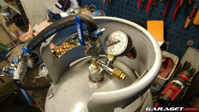

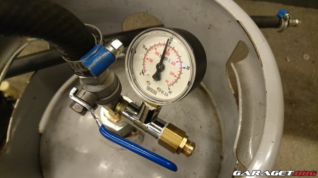

Idag kunde jag hämta ut lite godis big_smile

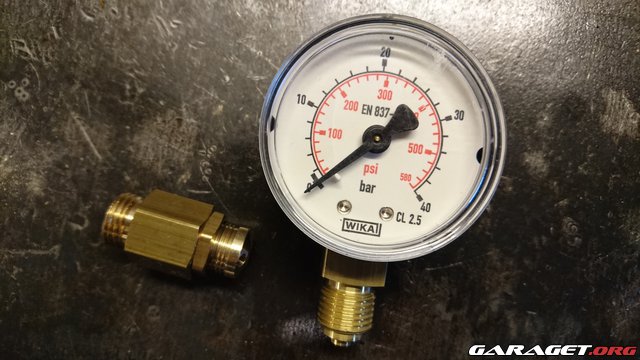

40-bars manometer och ställbar säkerhetsventil "16 till 32 bar". 16 till 32 är nog spannet som den kan gå från stängd till fullt blås misstänker jag. Fungerar förstås vid lägre tryck också men då mer pysande tongue (Testade lite olika saker med den)
https://www1.garaget.org/gallery/images/204/203384/203384-bab916db73d06c2aa2633a0f021fd682.jpg
Var förvånansvärt svårt att hitta som passade runt 15-30 bar får jag säga, men det här ska nog funka fint smile
Plockade bort allt från tuben och rensade den gamla gängtejpen
https://www1.garaget.org/gallery/images/204/203384/203384-6a986ff1df65129933da84c75107add3.jpg
Och fick dit det nya
https://www1.garaget.org/gallery/images/204/203384/203384-0df142271ae05c959d7f384b87c1dc54.jpg
Testade till 20 bar. Den ena kompressorn verkar har kastat in handduken så det tog ett bra tag att fylla, trots att jag började på 10 bar från systemet. Kompressorerna blir ganska varma av att gå så länge tongue
https://www1.garaget.org/gallery/images/204/203384/203384-df1308e63f5e70df4d20c8717f8a82cf.jpg
Skruvade på säkerhetsventilen så den öppnade vid 20 bar sen gick jag tillbaka ett halv varv, så nu kommer den utlösa strax över 20 bar (tuben är godkänd för 25 bar)
När den utlöste på riktig första gången satt jag och skruvade på den för hand, var på 20 bar. Då öppnade den fullt så jag höll på att skita ner mig och sen började den skruva ut sig själv då den inte var låst. Så jag lät den bara tömma tuben tongue
Blev ganska kallt i ventilen om man säger så, oljan från kompressorerna blev som smör ungefär roll
Så nu har jag ett sätt att få starttryck kontinuerligt, vilket är trevligt. Imorron ska jag nog titta mer på oljan till växeln, sen hoppas jag komma fram till rätt dimension på ramrör så jag kan beställa i veckan smile

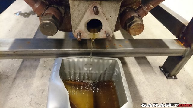

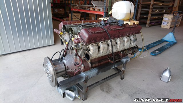

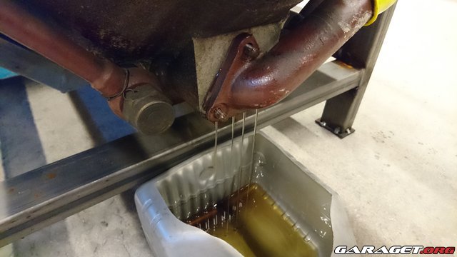

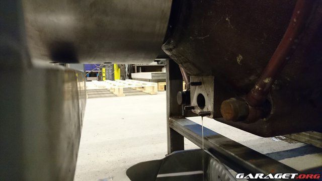

Så jag provstartade motorn för att kolla oljeflödet till växeln
https://www1.garaget.org/gallery/images/204/203384/203384-ab53ab8f69d0e35598ee93408a6bdc37.jpg

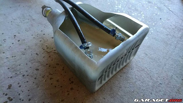

Och nu jävlar hände det saker, fick ut ca 2 liter på 10 sekunder big_smile

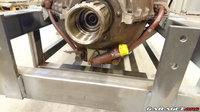

Då är det bara en sak kvar att göra innan jag kan starta med växeln på, returledning till tråget

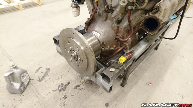

Så det var bara o asa fram växeln igen
https://www1.garaget.org/gallery/images/204/203384/203384-dae168e6cbc8e373f17f18dd9b8cd568.jpg

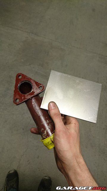

Returen ska ersätta den här pipen som tidigare har varit retur för en centrifugalrenare, nära och bra för självfall smile
https://www1.garaget.org/gallery/images/204/203384/203384-f5591f5c6e04bfe890b5c037fea52e11.jpg

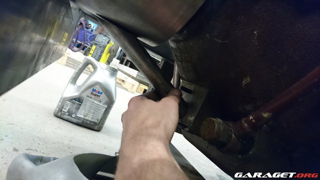

Så bort med pipen till att börja med
https://www1.garaget.org/gallery/images/204/203384/203384-4f39dc3eda2c35af0600f390367dfb11.jpg
Sjukt fin olja nu, ser ut precis som när den hälldes i cool Fick ut 4 liter innan nivån låg under hålet

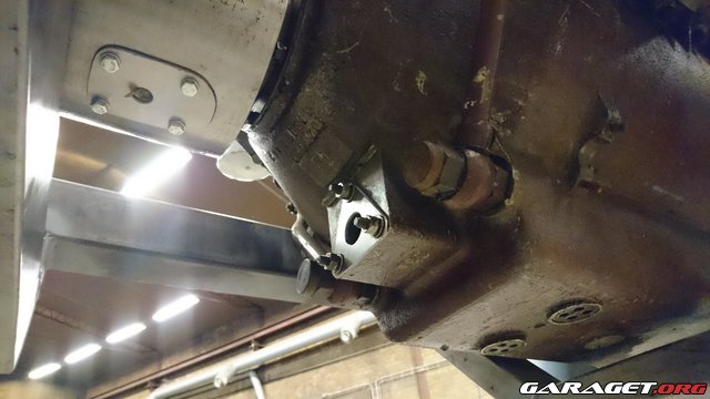

Det främre hålet hoppar jag då det hamnade olämpligt. Returen ska gå från det fria hålet ner till tråget, så ca 20 cm tongue
https://www1.garaget.org/gallery/images/204/203384/203384-d20d34b4ee91288ac803b6ec658949d1.jpg

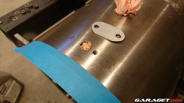

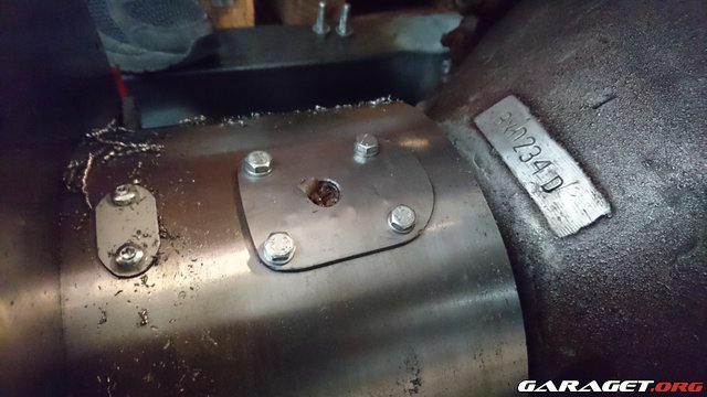

Började med att plugga hålet som inte ska användas
https://www1.garaget.org/gallery/images/204/203384/203384-6bdf853256ed007b740cae376404de20.jpg
https://www1.garaget.org/gallery/images/204/203384/203384-4041396e1b226a0b1f66880b78a9b314.jpg
https://www1.garaget.org/gallery/images/204/203384/203384-b869a092d26abcde633fc02ff2f90e5e.jpg
Please, contain your orgasms
https://www1.garaget.org/gallery/images/204/203384/203384-4ad70970af363f3dbd0f01e554a876bb.jpg

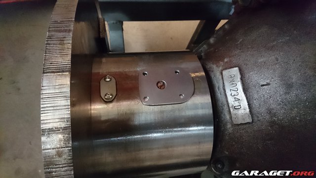

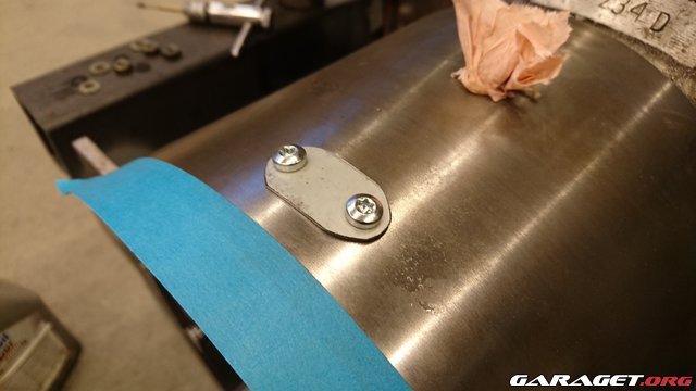

Hade pluggat det med en bult men hålet var större än bultarna vi hade hemma wink

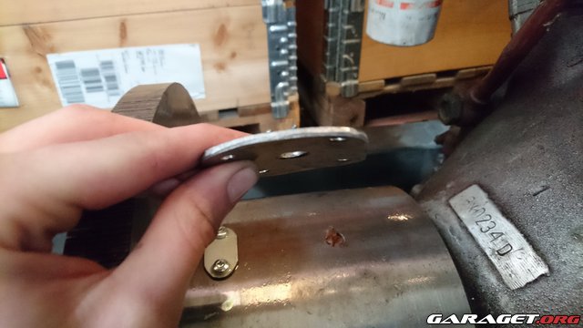

På med adapterplattan också så det inte rör sig
https://www1.garaget.org/gallery/images/204/203384/203384-534fe0421cdd536c2faca8cdf495904b.jpg

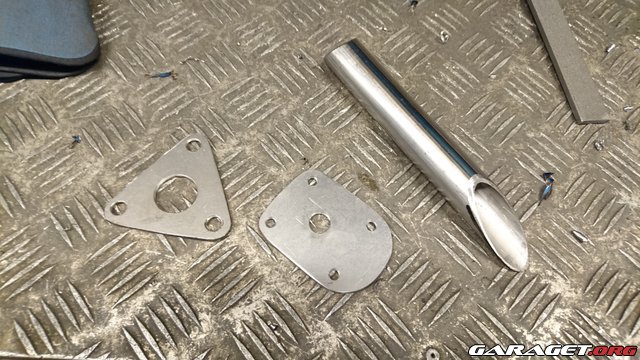

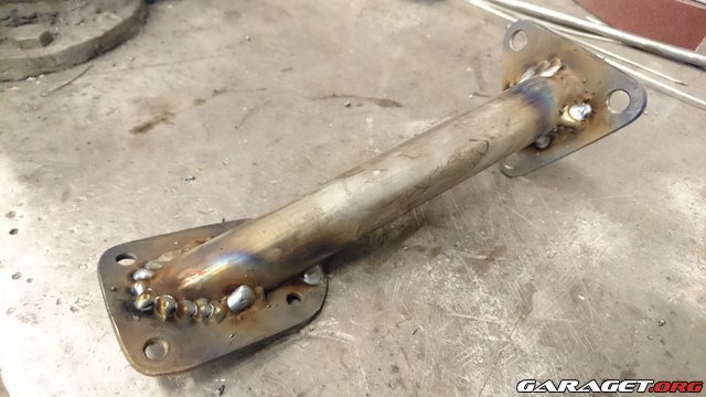

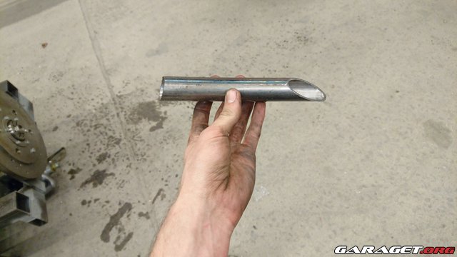

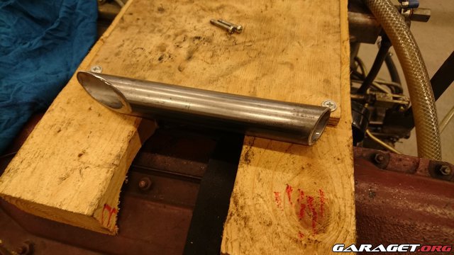

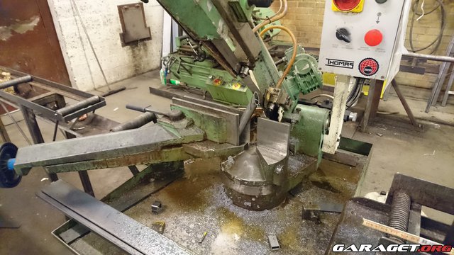

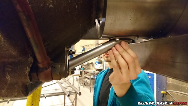

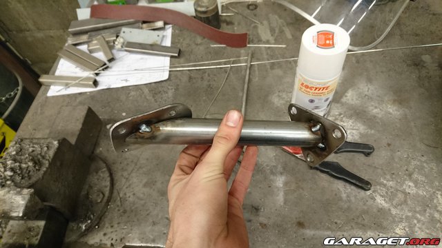

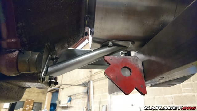

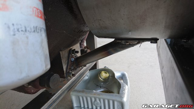

Sen snedkapade jag ett 30 mm-rör, hyfsat sketchy att såga på det här viset, men jag behövde 71 graders vinkel och den girar bara 45 roll
https://www1.garaget.org/gallery/images/204/203384/203384-047d089d8b78f3c64cc421a60c6f041d.jpg
Blev helt ok!
https://www1.garaget.org/gallery/images/204/203384/203384-a89937620519ac06659ba2979cf52fe8.jpg
https://www1.garaget.org/gallery/images/204/203384/203384-9d8e1dca5bf816078126f265b4b6fd69.jpg
Efter lite slipning passade det ännu bättre
https://www1.garaget.org/gallery/images/204/203384/203384-33c85a9bc79ea48fedc956154976f55a.jpg

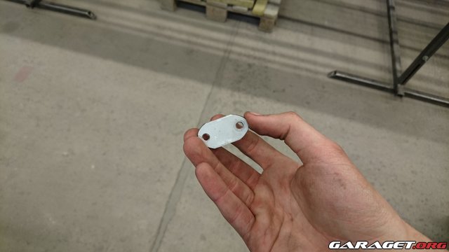

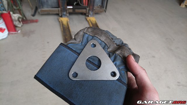

Hann börja lite på en plåt med samma hålbild som pipen
https://www1.garaget.org/gallery/images/204/203384/203384-3fa893dcfea626ea32c25d8bf020b7ca.jpg
Nästa gång blir det plåt till o fästa i växeln sen ska det svetsas ihop smile
Om det går bra så startar jag med växeln på nästa helg big_smile

Lite mer fix
Blev helt ok efter en massa slip tongue
https://www1.garaget.org/gallery/images/204/203384/203384-30f3eff336b02ae067eef25a4b485a11.jpg
Nu har jag delarna klara, bara o sätta ihop
https://www1.garaget.org/gallery/images/204/203384/203384-2094a6023acf96194d9b8dde522e024b.jpg

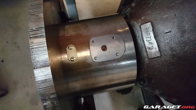

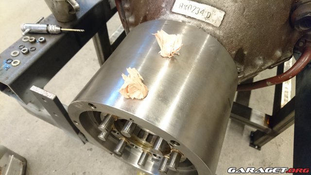

Passade in plåten på växeln
https://www1.garaget.org/gallery/images/204/203384/203384-fe6048d90ab0b462ab411c7d1dd41ba2.jpg
Övertalade den med hammare
https://www1.garaget.org/gallery/images/204/203384/203384-b1618a3b97376f4998cd289ebb51320d.jpg
Sen blev det helt ok!
https://www1.garaget.org/gallery/images/204/203384/203384-257e1df634adc566e6e9a40d990870a3.jpg
Borra gänga, blev sådär bra matchat som vanligt roll
https://www1.garaget.org/gallery/images/204/203384/203384-66cdea239f92c6718a4a4063f2aa59df.jpg

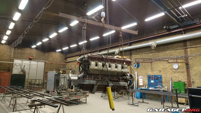

Sen fick motorn åka travers igen, en aning olustigt att ha den så högt tongue
https://www1.garaget.org/gallery/images/204/203384/203384-b5d7c54a9937c36d3e770b90fc7e4114.jpg

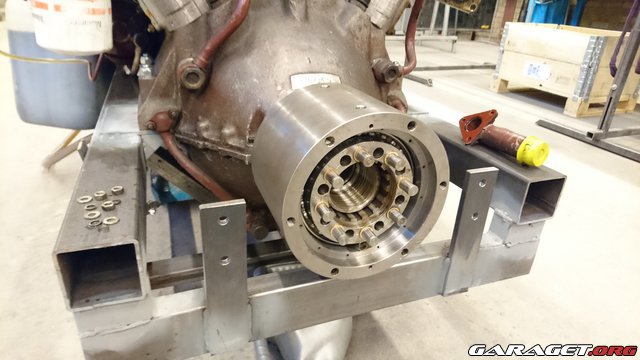

Bitarna på plats, växeln inspänd
https://www1.garaget.org/gallery/images/204/203384/203384-512108b15ee0084da69fbaf8c4c3865a.jpg
Sådär nåt
https://www1.garaget.org/gallery/images/204/203384/203384-9cff82c146f0eb0fd9f502036afec8a1.jpg
https://www1.garaget.org/gallery/images/204/203384/203384-3b7ce5179b88b98bb12d886b4ec86d45.jpg
https://www1.garaget.org/gallery/images/204/203384/203384-585ed4338763a095894d57bce77178db.jpg

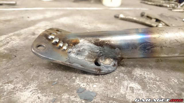

Och svetsa det tätt
https://www1.garaget.org/gallery/images/204/203384/203384-3d75326f5d51e8cdca55d98ec36f2ae9.jpg
Blev för tajt till hålen så jag tänkte smälta ihop det med TIG:en och på så vis få lite mindre fog
https://www1.garaget.org/gallery/images/204/203384/203384-968cf196b5c277596f56f2d10eee1a5e.jpg
Var ju en god idé, om man bortser från att jag inte kan TIG:a roll

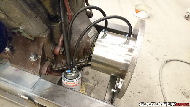

Men det löste sig med slip osv så den monterades igen och jag kopplade på oljan big_smile
https://www1.garaget.org/gallery/images/204/203384/203384-b4534a5778b2391055c0f8c324bec8ce.jpg

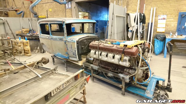

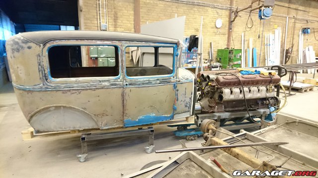

Ola var också i verkstan med sin A-ford, så jag kunde inte låta bli att prova roll
https://www1.garaget.org/gallery/images/204/203384/203384-f5d66f0553b688c0740c092babdb69e0.jpg
https://www1.garaget.org/gallery/images/204/203384/203384-1635a48c4dcca82c7bf6aa69dadd445f.jpg
Precis som om den fanns med Transmash på sin tid big_smile
