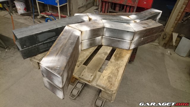

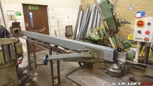

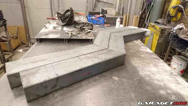

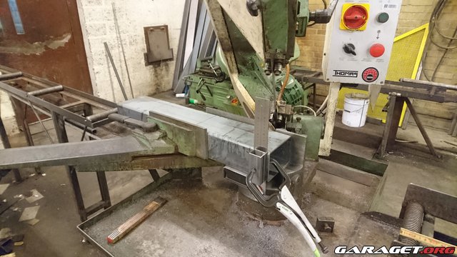

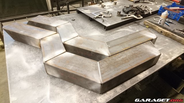

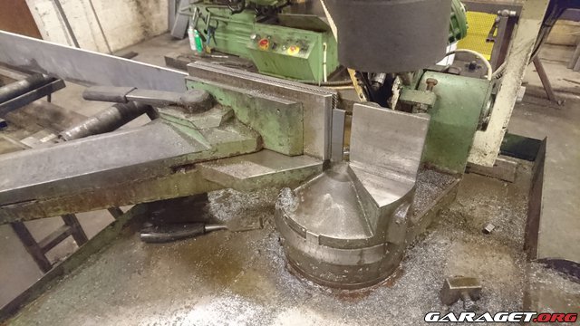

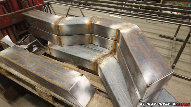

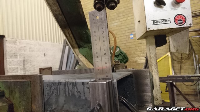

Gerade klart mina bitar igår smile
Var lite klurigt att få rätt mått, men alla sätt är bra roll
https://www1.garaget.org/gallery/images/204/203384/203384-d27bcfb6a1b348a60288c7eabc6f9449.jpg
https://www1.garaget.org/gallery/images/204/203384/203384-52ac8e83141787b31442fed2afb5a1d1.jpg
https://www1.garaget.org/gallery/images/204/203384/203384-ce47f1182ed0223d857116753c32c818.jpg

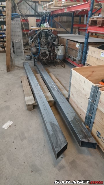

Hålet i väggen var för litet... Så jag fick bära in de långa bitarna tongue Och folk betalar för gym... roll
https://www1.garaget.org/gallery/images/204/203384/203384-db8110ef5ad223bcb76220ec67974fbd.jpg
De får vila lite brevid motorn så länge
https://www1.garaget.org/gallery/images/204/203384/203384-64322f842587f1453a7ed84f831d3a80.jpg
Tog ett par timmar, men nu är det klart big_smile
https://www1.garaget.org/gallery/images/204/203384/203384-e6db3b5883fbc89aac97deae4a0befc0.jpg

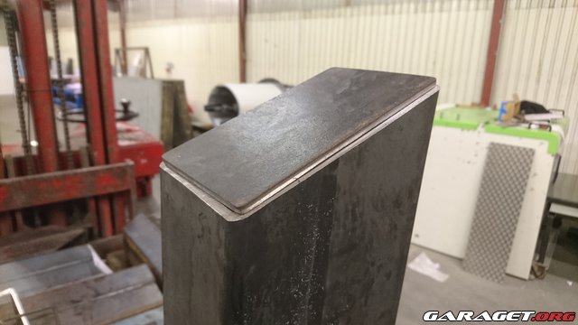

Nu behöver jag bara ett 5 mm tjockt plattjärn att göra skarvplåtar av. Ska vara 6 mm mindre än tvärsnittet så man får ett dike på 3 mm att fylla med svets smile
Tror jag skär ut bitarna med plasmaskärare sen, får se om vi har nåt lämpligt på hyllan

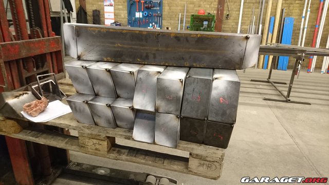

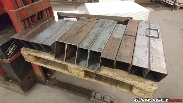

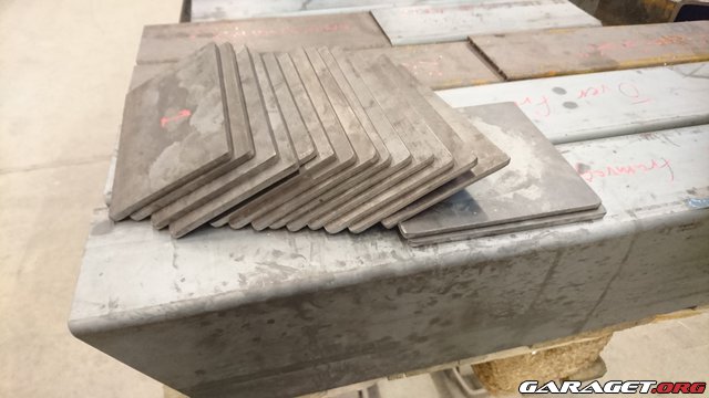

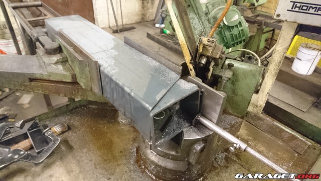

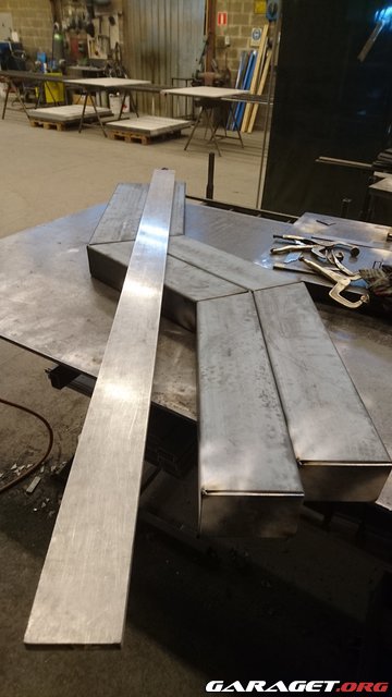

Hittade ett plattjärn big_smile
Och började kapa upp bitar
https://www1.garaget.org/gallery/images/204/203384/203384-60faee606c22f57594ec0f72802ae9b1.jpg

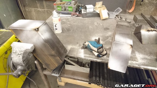

Och såhär ska de sitta, plattjärnet var lika brett som rören så bitarna är nedslipade för att ge diket
https://www1.garaget.org/gallery/images/204/203384/203384-a683bab6ce14f7d4dad2bbe8098e6d43.jpg
16 stycken blev det, sista två var bredare än plattjärnet eftersom geringen var på andra hållet, så de är klippta ur 5 mm-plåt och tillslipade istället smile
https://www1.garaget.org/gallery/images/204/203384/203384-fbbefbcdb831ed2a8c8d284b9006ecfa.jpg
Och så punktade jag samtliga plåtar på plats
https://www1.garaget.org/gallery/images/204/203384/203384-b362bb67c85eea0e9a91a599fb793070.jpg
Så nu är allt klart för att börja punkta ihop big_smile
https://www1.garaget.org/gallery/images/204/203384/203384-9344e18394aa79942d356fdc587e7dd2.jpg
Kommer punkta ihop bitarna två och två till att börja med, och spara de långa bitarna av logistiska skäl roll
Men snart kan det nog börja likna nåt wink

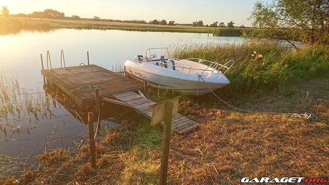

Skyller det delvis på anläggning av brygga med polarna:
https://www1.garaget.org/gallery/images/204/203384/203384-32799e0456319c033b4bc7bf49eb6f46.jpg
Och delvis på bygge av flytbrygga till skotern, rostfritt förstås big_smile:

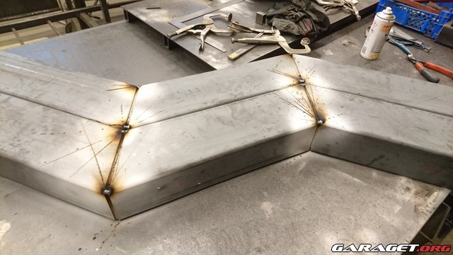

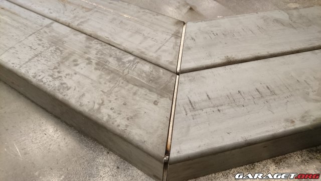

Punktade ihop rören i mindre sektioner till att börja med
https://www1.garaget.org/gallery/images/204/203384/203384-7c0dc07651d3b11367266727ad9d1e1e.jpg
https://www1.garaget.org/gallery/images/204/203384/203384-1ed95af822db9ed1532aa210f78878cf.jpg
Försökte matcha så att åtminstone sidorna var lika varandra, lite fel gör inte så mycket men om sidorna inte stämmer blir allt snett tongue
Skarvarna blev ganska bra, så det var inte så besvärligt smile

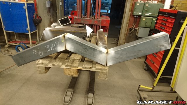

Blev de här fyra bitarna till att börja med:
https://www1.garaget.org/gallery/images/204/203384/203384-a39a0a22e7ef4d5c596ea1c46eda3ead.jpg
Egentligen hade jag tänkt punkta ihop hela ramen sen få den svetsad, men jag blev övertalad att ta de här bitarna först för att undvika att det slår sig för mycket
Så igår fick jag det ordnat big_smile
https://www1.garaget.org/gallery/images/204/203384/203384-4677a0723d1efca952fb2e3ed89281a8.jpg
Och så långt är det kommet, ska passa in de främre bitarna på framvagnen innan jag punktar det sista, men det är inte så mycket var på grundstommen cool
