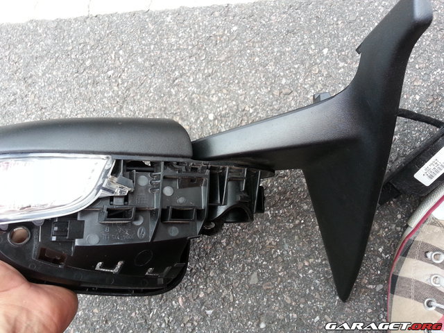

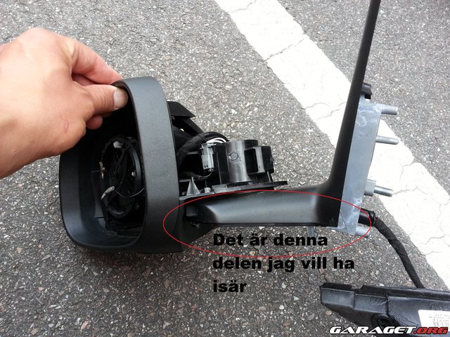

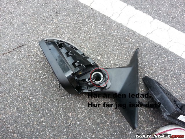

Jag undrar hur jag ska få isär min bakspegel. Den ska tas isär för att det svarta ska lackeras rött.
Den är ju ledad så att kör någon in i bakspegeln så böjs den och inte bryts av. Den har ju ett läge där den stannar när man flyttar tillbaka den efter eventuellt påkörning eller likanande. ska man ha den ur det läge så får man trycka på den och när den går ur läget så känns det som en fjäder eller något liknande ger efter.
Vet inte riktigt hur jag ska förklara men jag vill iaf ha isär den där den är ledad.

är väl bara att lacka som den är,sittandes ihop.Om inte "fästet" ska lackas så bara att maskera det.

Allt ska lackas men problemet är ju att när man vrider den så kommer det bli svart där. Lacken kommer ju inte in imellan. Visseligen ska man ju inte köra omkring med dom vridna. Men det känns ju bäst om det kommer lack runt om alla delar. Dessutom kanske lacken går ihop I skarven. Typ som om man skulle spackla ihop dom två delarna. Om du förstår vad jag menar?

På bilden högst upp så värkar de ju vara små urgröpningar på ringen som du har ringat in med rött, det går inte att knacka den moturs med ett dorn eller en skruvmejsel? Annars ser jag inte hur det sitter ihop.

Kom aldrig på hur man lossade dessa på 740/940 häller. Gav upp och lackade delarna ihop, Vred bara fästet under arbetetsgång. Får nog säga att det blev jäkligt bra ändå.

Okej. Jag ska lämna bort lackningen pga att en vinge ska lackas. Men dom kanske kan lösa det på ett smidigt sätt smile Eller som du gjorde. Vrider delarna var efter man lackar.
