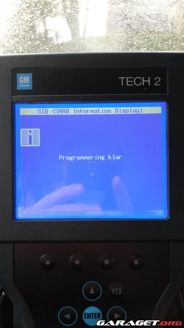

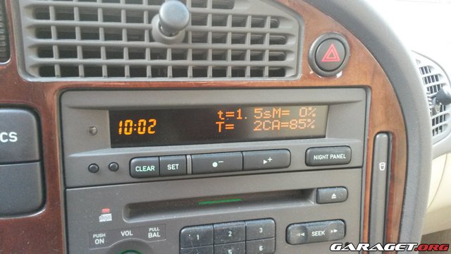

Men SID:en monterades i dagen efter och funkade kalas. Så då blev det även att programmera in den också. Har inte förra ägaren gjort. Så därför har jag inte fått upp dags för service..
