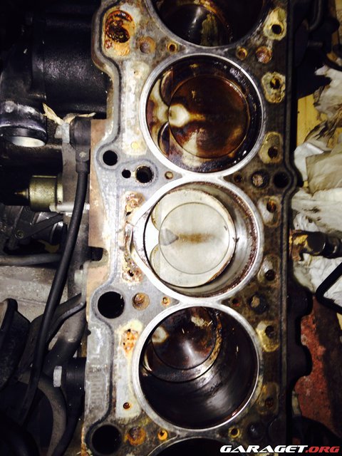

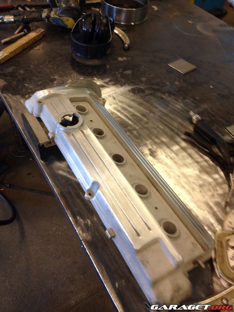

Köpte en AAN motor med skjuten topplockspackning för en billig peng som jag har börjat skruvat med. Har lossat toppen Och tagit med toppen till jobbet för att plocka ner allt samt rengör det som behövs. Allt ska vara i riktigt bra skick när det sätts ihop igen. Förhoppningen är att jag ska hinna plocka isär toppen samt lämna in den för planing,  byte av säten,portning samt mirafräsning av ventiler.
https://www1.garaget.org/gallery/images/11/10112/10112-a5df48ab1e37668a11c65f3714e24c25.jpg}
Ventilkåpan har jag bestämt mej för att polera upp. Så här såg den ut efter 1timmes handgnuggande. Är x antal timmar kvar!!

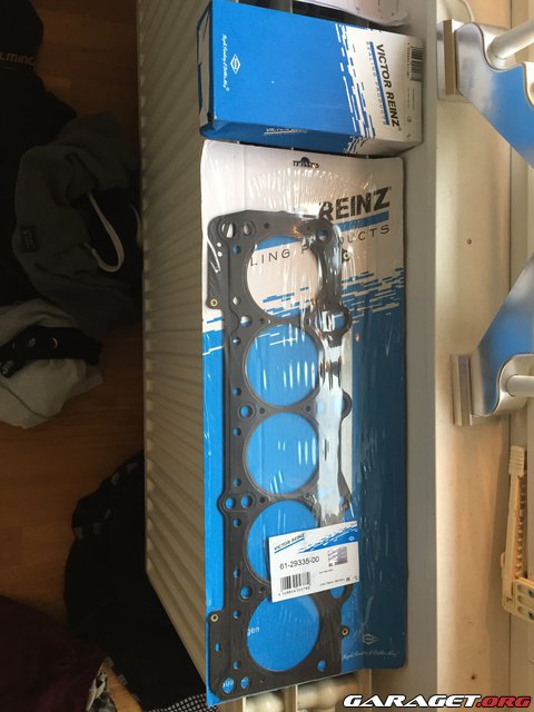

Tomten kom med julklapp.
Rs2 packning samt nya bultar!

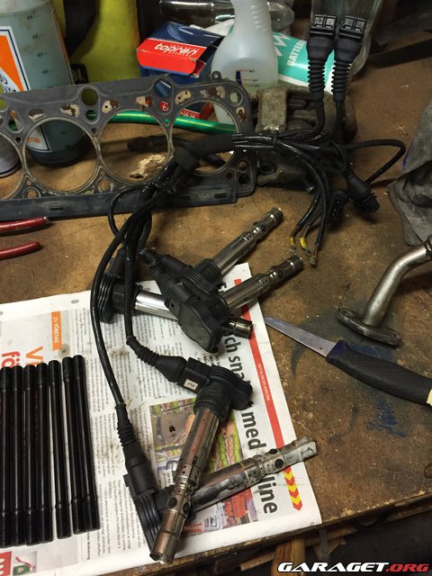

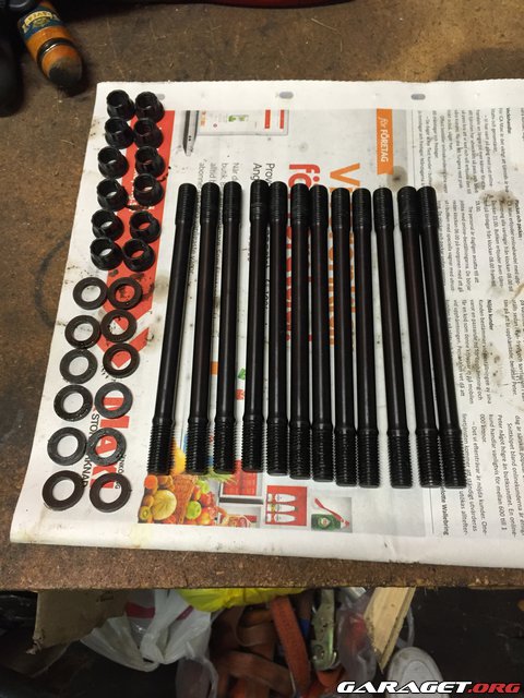

Arp bultar samt VAG-härva
https://www1.garaget.org/gallery/images/11/10112/10112-21842010821dc9d7c82e2ded2230df01.jpg
https://www1.garaget.org/gallery/images/11/10112/10112-d72aa765b65a4d94b3af458f653d90ea.jpg
Ligger ganska lågt med själva bygget håller på o samlar på mej delar.

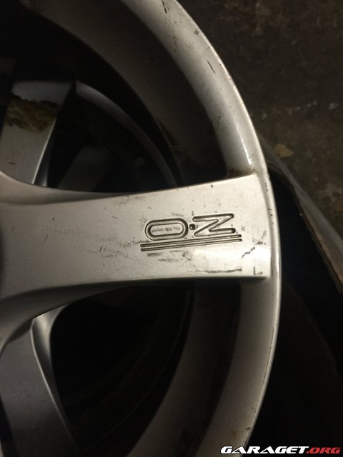

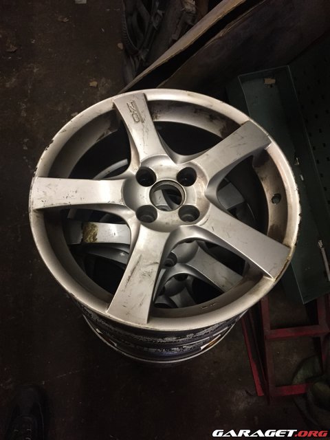

Fick tag i en billig uppsättning 17" fälgar på Returbilen. 800kr för en uppsättning Oz!!👍😁✌️😄
Fixat till dom o sen på med lite pulverlack. Vita eller svarta?!
