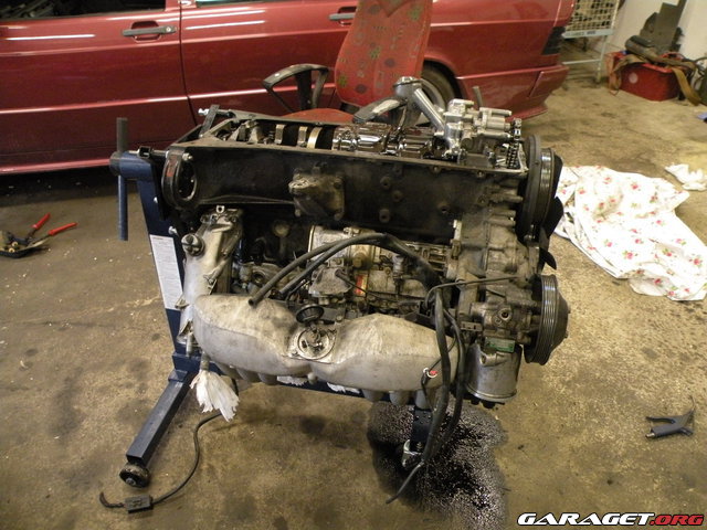

https://www1.garaget.org/gallery/images/115/114166/114166-8fda0bc3fc6497a0b775c546de481681.jpg

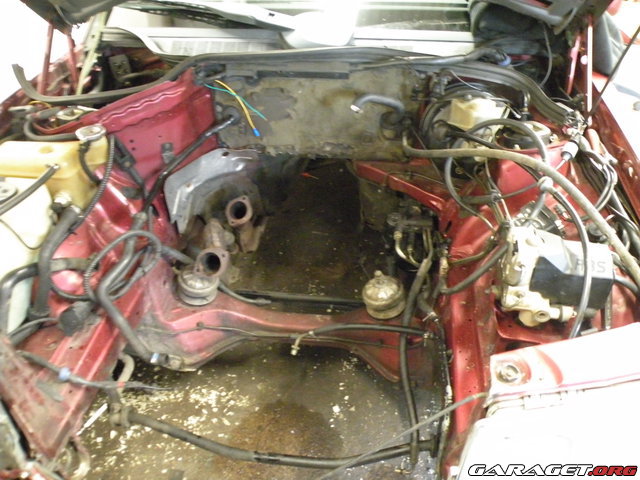

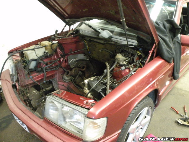

kanske rengöra lite!

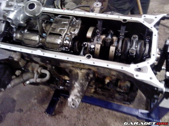

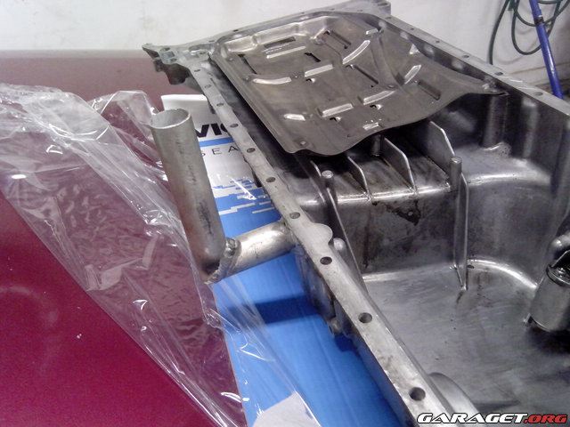

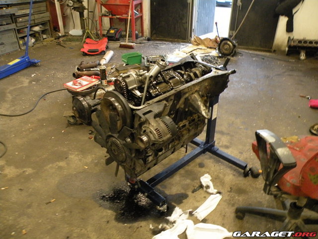

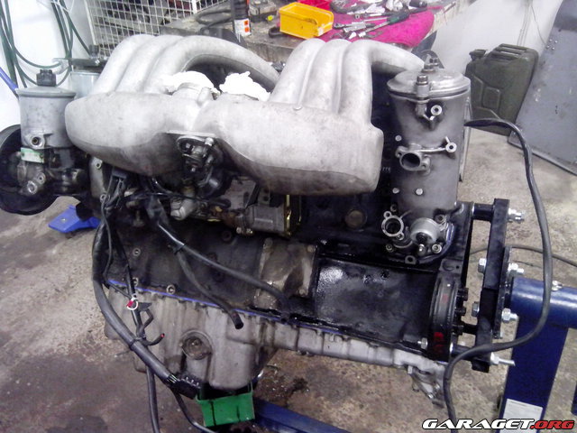

Jaa. nu sitter nya oljefilter huset på så man kan ha oljekylare!. även är min ZF låda repad (den hade en spricka)
Sen oljeretur svetsad så tråget är nu tillbaka på motorn:)!

Någon som har nå tips hur man ska göra insuget?

Om du får tag i ett insug från en turbo så sitter insugsröret på undersidan, kanske lite lättare då? big_smile
annars 180graders böjar på insugsröret och sen leda ihop dom i ett rör om du inte vill svetsa aluminium vill säga big_smile

de är ju klart de ska svetsas ett insug. jag letar ju om nån har gjort nå fint insug till 606 så man kan se nå bilder och få nån idé hur man ska bygga ett för att få bästa flödet.

Lite skeptisk till din oljeretur, känns spontant som att den är en ren stoppkloss för flödet?
