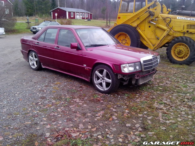

har helt glömt bort att updatera.. nu är mellanaxeln klar! både fick förlängas.. Kör BMW fram och w124 bak. MEN när allt va klart och de skulle monteras så märker man stödlagret går inte dit? nää självklart 190 har ett mindre................. bara kapa ut och göra ett eget och svetsa dit. så nu sitter allt på plats!
all el och sånt är inkopplad. insuget är färdigsvetsat och monterat. hoppas på provstart snart (utan turbo) så man ser att allt fungerar! ska tyvärr iväg till jobbet nu så uppdaterar med bilder i morgon! trevlig helg alla!

Nu har jag startat upp den!, och de gick väldigt bra, så då passa jag på att beställa grenrör från turbobandit och WG och luftfilter=)!

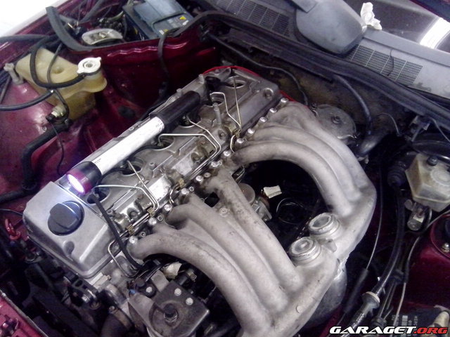

Sådärja då har man byggt gasen klart! monterat insuget och allt och även provkörning blev de! (utan turbo) starta och gick fint! bmwlådan och sinterlamellen funka fint också! allt har gått väldigt bra nu!smile nu sitter man bara och väntar på grejerna från turbobandit!

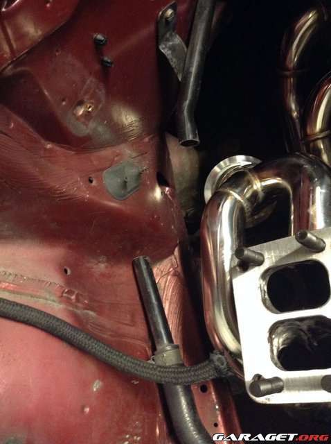

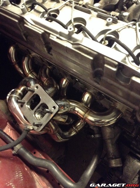

Har fått grenröret. Så håller på montera!smile dock så tog grenröret i lite där vid termostathuset lilla till värme paketet så fick vinkla om den!.. Ser ut att bli jätte läckert detta.. Dock min WG jag beställde va skadat så måste reklamera den.....sad aka de gör inget är ju ändå snö ute big_smile (turbon kommer lite längre ner än på bilden. De tog i lite där.) hoppas alla haft en trevlig helg! smile lite bilder bjuder ja på!
