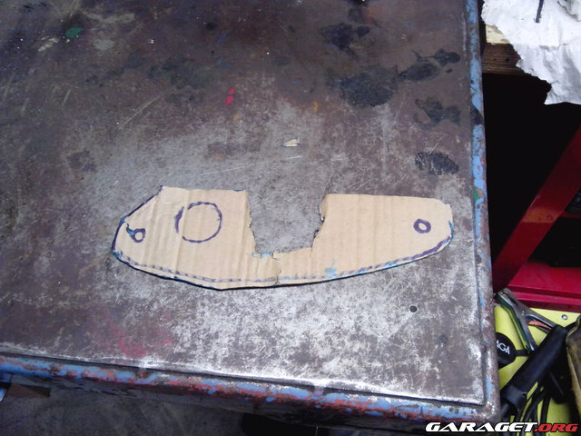

Ah okej! Jag lurar på att bara sätta en plåt till på sidan av original som man svetsar i den och axeln. Gör den lite fetare helt enkelt tongue
Får nog bli så.
Kommer börja slipa på en plåt imorgon. Har lite 1,5 mms plåt som ligger och samlar damm. Då blir han ju lite grövre i alla fall.

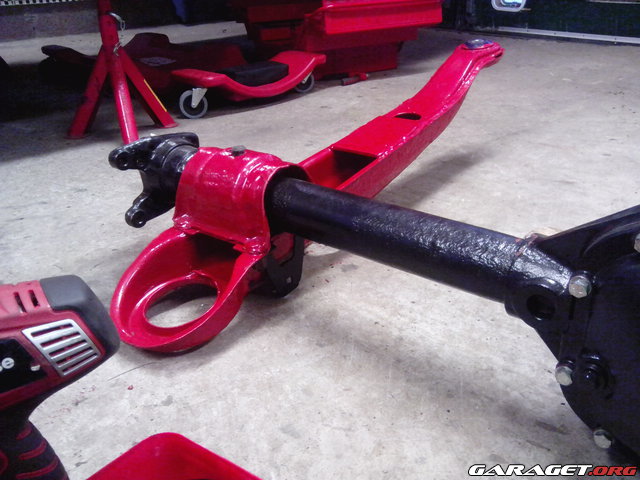

Förstärkning till bakaxeln är på g! I 6 mm järn utanpå original.
Nya hjullager är på axlarna så imorgon bör vi få ner maskin på hjulen.

Lite grövre än original big_smile Dock är min svets alldeles för klen för såhär tjock material så vi får väl se hur bra det håller tongue

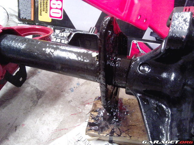

En lite lustig grej dock! Vi har satt på nya hjullager på drivaxlarna men det ena delade på sig väldigt lätt. Känns lite skumt men vi satte ihop det ändå. Känns inte hundra men lär väl fungera. Antagligen lär vi nog få byta drivaxlar snart ändå tongue
https://www1.garaget.org/gallery/images/191/190509/190509-a0696faba8f65d7d6c8eac439ffcec7c.jpg
Nästa helg kör vi igen! Då ska fan i mig bilen ner på hjul och motorn ska också ner!

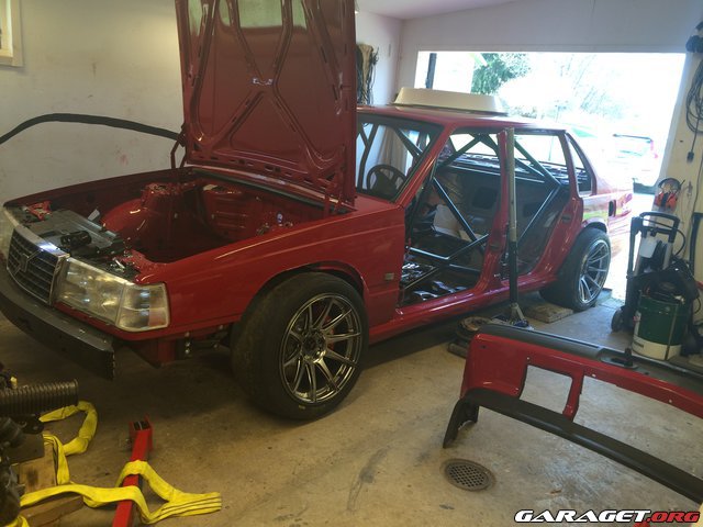

Då har bygget tagit ny fart!

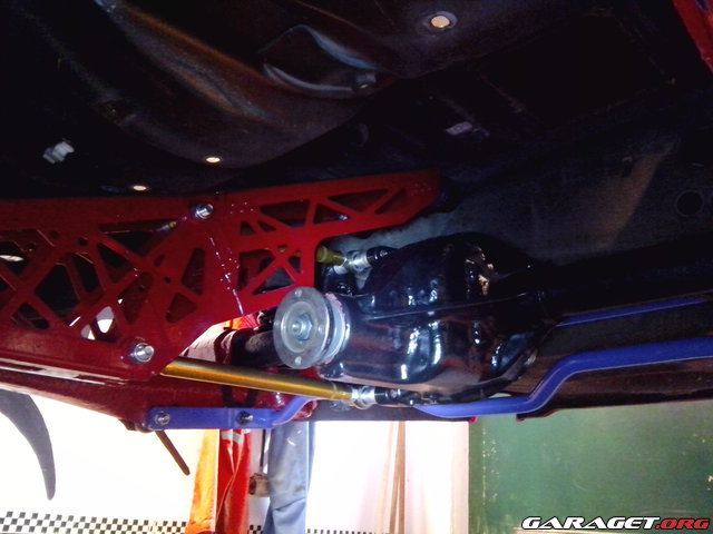

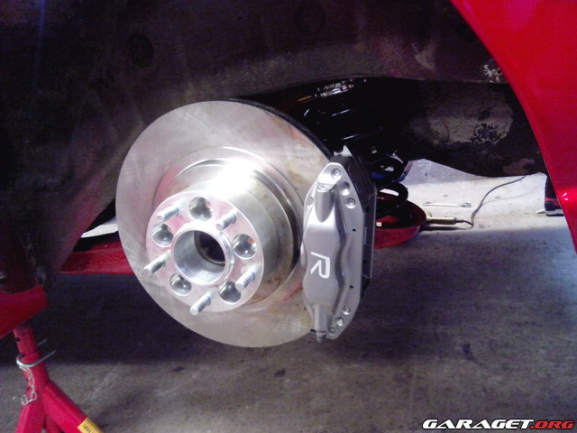

Bakvagnen är på plats! Bilen står på hjulen igen och det ser mycket lovande ut big_smile
S60R bromsar bak, annan brygga, IPD krängare och tvärstag. Förstärkta bärarmar och polyuretan bussningar överallt.

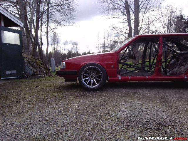

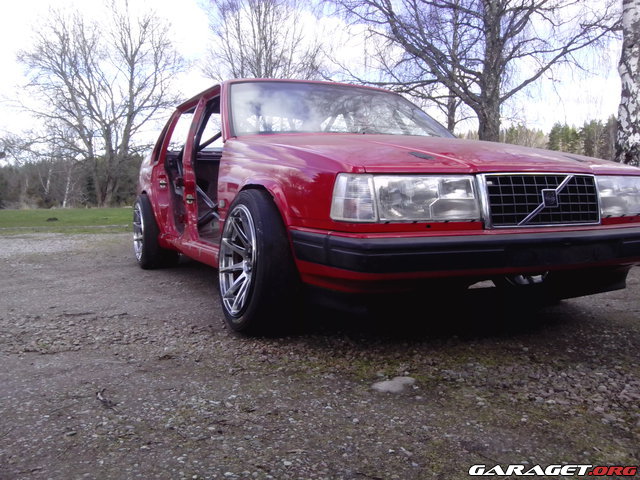

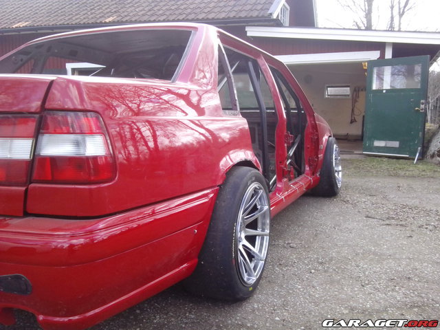

Kapa i skitfina skärmar känns ju sådär! Men fläskigt blir det tongue

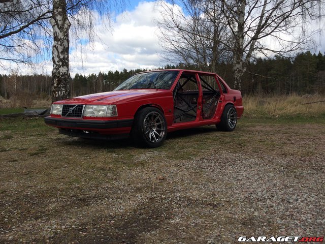

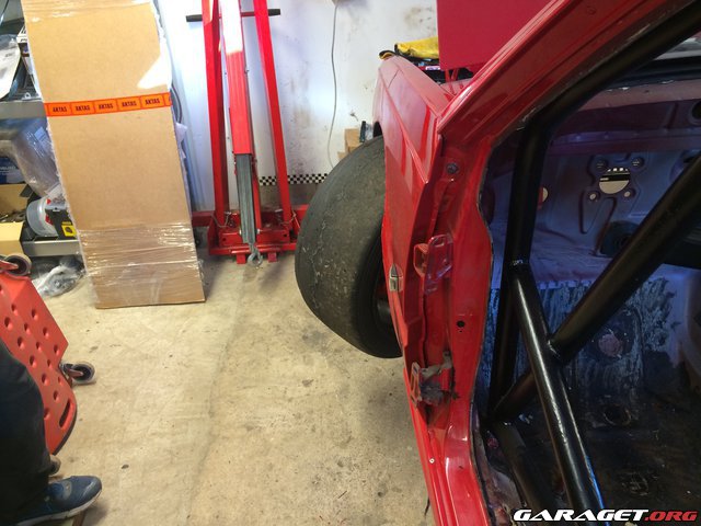

Denna helgen har vi kapat upp skärmarna ytterligare för att få plats med hjulen ordentligt. Tro det eller ej men det funkar att ha 18 tummare, 250 feta fram och nästan ha fullt styrutslag med TXR länkarmarna. Det som tar i först är kränghämmaren och sedan är det ramen fram som går i. Men de är duktigt med styre innan dess big_smile
Jag ska nog sätta på nya spacers fram som är 25 mm istället för 20 då hjulet endast ligger 2 mm från fjädern. Känns som att de lär ta i när det kränger lite tongue
Så fixa till ett styrstopp innan kränghämmaren bara så blir det bra. Någon som monterat IPD kränghämmare på TXRs länkarmar?? Känns som att de inte riktigt passar ihop. Nog för att den ska sitta lite i spänn men detta känns lite väl.

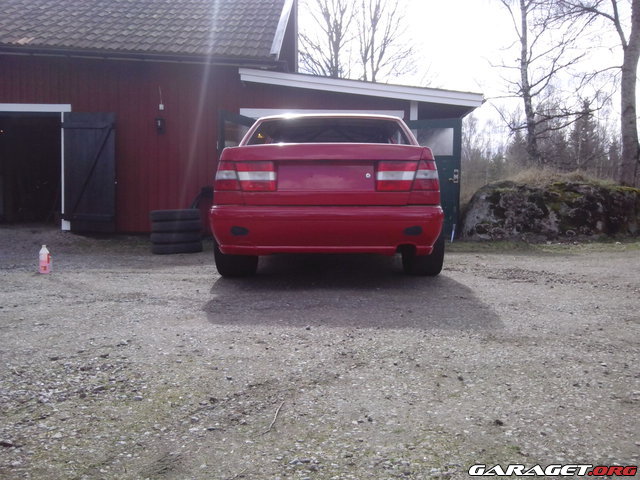

Tvättade även av bilen lite smått så man vart av med allt damm och sliprester.

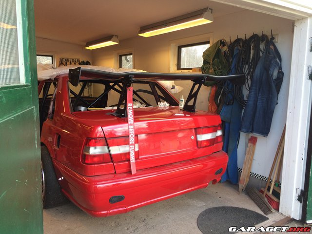

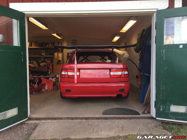

Oh och så satte vi ihop vingen och ställde på bakluckan bara för att roa oss tongue Jag tror den blir frän big_smile
Nästa helg tror jag vi försöker lägga i motorn!

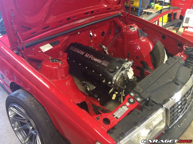

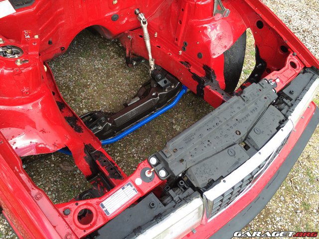

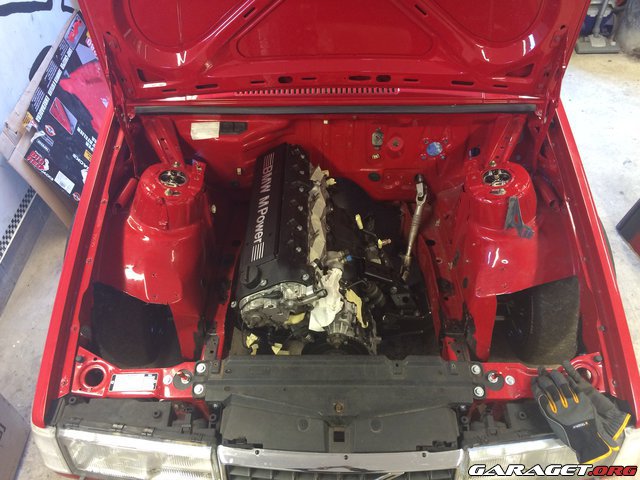

I helgen hittade motorn ner! big_smile Tyvärr måste jag fixa ett nytt grenrör då det som satt på motorn inte passar med nya motorfästet. Detta fäste är mera rakt ut från motorn och då får inte turbon plats tongue Annars gick det över förväntan!
Behövde endast såga lite i balken där styrstången går ner.
Andersson Steel and Speed gör jävligt bra grejer måste jag säga big_smile De är deras motorfästen för M50 i 7/900 karosserna jag har.

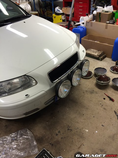

Lite dåligt drag i garaget nu på sistone. Servicebilen har behövt lite kärlek så pysslat lite med den och haft den på verkstad. Till och med skämt bort han med nya extraljus big_smile
Fullt upp ett tag framöver nu men jag lovar att uppdatera så fort det rullar vidare. Lite ska man allt hinna med big_smile Haft många tidsplaner för denna bilen men det mest realistiska nu är väl att hinna provköra framåt slutet av säsongen smile

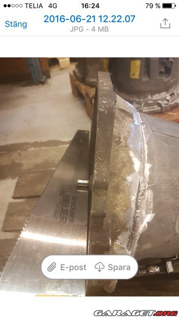

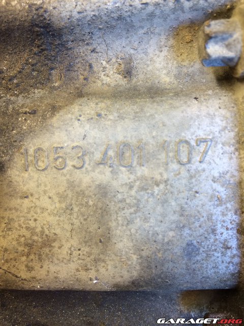

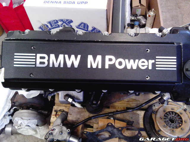

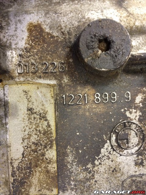

Jaha... Inte så mycket har hänt på vääldigt länge. Men de har visst äntligen fått fatt i en sexväxlad låda till mig... Dock så frågar de nu efter måttet på utsticket på tappen som ska in i vevaxeln. På en låda som jag fimpade svepet på i typ februari eller något. Ett svep som sen dess blivit svetsat på fel låda, avsågat igen och nu ska på en ny låda.
SÅ nu skulle det vara guld värt med lite hjälp! Första bilden nedan visar vilket mått de behöver och de andra två visar vad min låda är märkt med. De enda jag vet är att den kommer från en 3-serie. Om någon vänlig själ har en sån här låda får denna väldigt gärna mäta lite. big_smile big_smile
De som fixar lådan har inte hört av sig på drygt en vecka, i vanlig ordning..., så jag vet inte hur de har tänkt sig lösa problemet. Sex månaders leveranstid på en låda är väl rimligt eller vad säger ni? wink Såg på tidigare inlägg att jag kapade svepet i JANUARI. Tur att man inte har bråttom.
