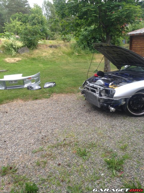

https://www1.garaget.org/gallery/images/152/151458/151458-0414ffc48f411e4a55447a0d686e2ab9.jpg

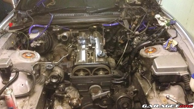

Ställde för en tid sedan in den i garaget...Bort med fronten så man kommer över tröskeln wink
Har sedan sakta men säkert tagit mig tid och börjat förbereda för att plocka ut spisen.
Har sett att vissa låter den sitta kvar vid singelbyggen men eftersom jag både har tid och vill få det riktigt snyggt under huven så känns det som ett klockrent val att lyfta ur den smile

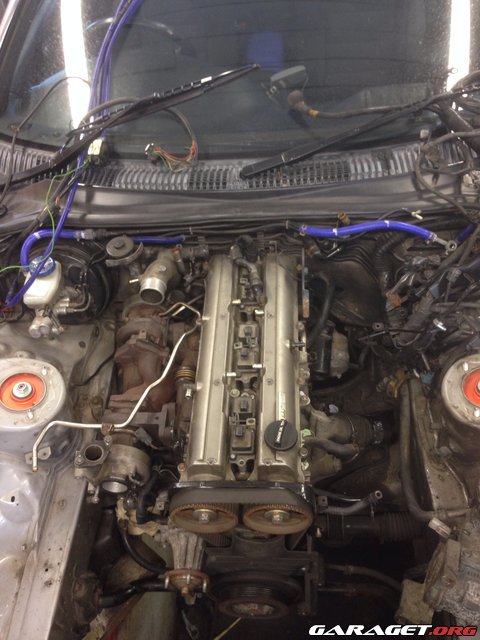

https://www1.garaget.org/gallery/images/152/151458/151458-4b06cc9fb338d5353e77ae4a8b5de087.jpg
Så ser det ut idag, bara twin-bröderna som sitter kvar. Ska eventuellt byta garage till helgen, så att så fort jag installerat mig i det nya garaget så lyfter vi ur maskinen smile

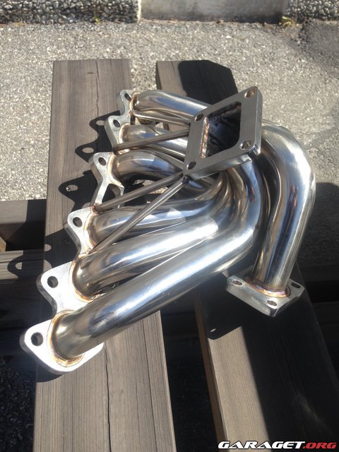

https://www1.garaget.org/gallery/images/152/151458/151458-0da969e3c35944f8f4ee82aaf0eb7919.jpg
Har hunnit få grenröret, tack till Badassparts! Hoppas även att jag hinner får turbon denna vecka... alltid kul med paket big_smile

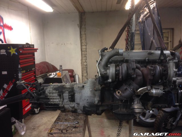

7 september 2014

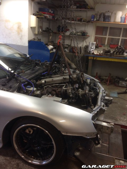

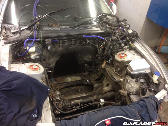

https://www1.garaget.org/gallery/images/152/151458/151458-c8779fcc525fac0213eef7058a593915.jpg
Redo att tas ur.

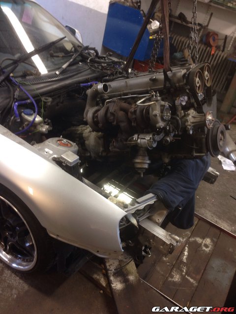

https://www1.garaget.org/gallery/images/152/151458/151458-8d633bca8e83c35a6047f00bb14a2049.jpg
https://www1.garaget.org/gallery/images/152/151458/151458-2f87d2bdc77dddcd02fdd264eb2a28b4.jpg
Sakta men säkert wink
https://www1.garaget.org/gallery/images/152/151458/151458-79e9cfb43d13bb237131ff3cbfd6c988.jpg
https://www1.garaget.org/gallery/images/152/151458/151458-6153b510c9cd44e78a560d58486b1a47.jpg
Klart! Det var otroligt enkelt att ta ut den hel med låda istället för att böka på med att skruva lös den på plats big_smile
https://www1.garaget.org/gallery/images/152/151458/151458-f85a8876073a31b2f2953f147d73fb95.jpg
Mer hann jag inte igår... Nästa blir att skruva bort lådan sen ska det hängas upp på motorstativet  smile

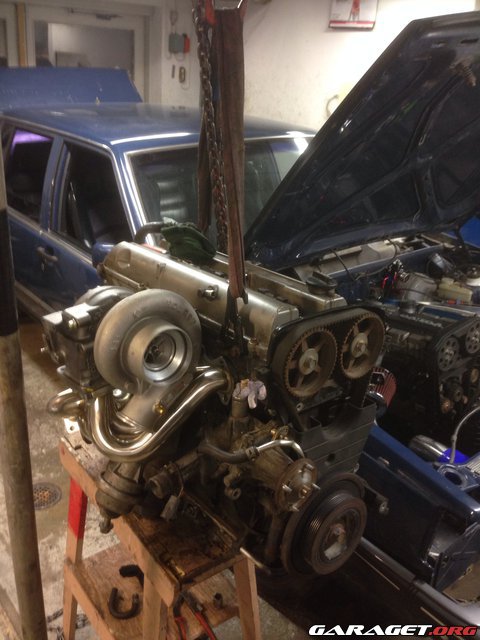

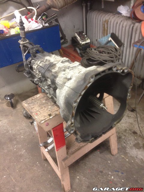

https://www1.garaget.org/gallery/images/152/151458/151458-f08f92002fc42011779e3721c597e046.jpg
Aningen bakis idag men lådan är av iaf smile
https://www1.garaget.org/gallery/images/152/151458/151458-5ffdadb0da6882a3f3b08394370d90c4.jpg
Fick aldrig upp motorn på stativet då jag måste fixa nya bultar som passar motorn... MEN jag passade ändå på att skruva bort ormboet, JÄKLA galenskap! Äntligen slipper man den skiten big_smile
https://www1.garaget.org/gallery/images/152/151458/151458-88b01bb795a0bb90a014efff8319b82d.jpg
Var tvungen att provmontera grenröret och lånade lillbrorsans Hx35:a för att få lite motivation wink måste dock köra med lite kortare pinbultar då dom styper i några av böjarna...

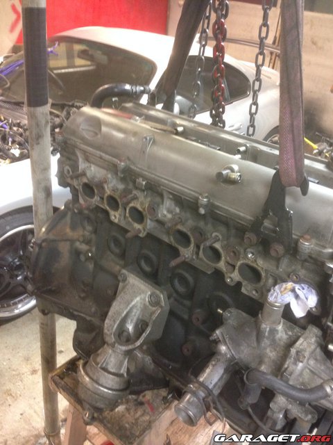

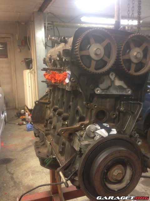

https://www1.garaget.org/gallery/images/152/151458/151458-4dce3fb3cd22700461ba9469905b3a4e.jpg
Igår hände det i princip inget alls, satte upp motor i stativet och skruvade bort vattenpump och oljefilter... Har en hel del rengöring framför mig av både låda, motor och motorrum...

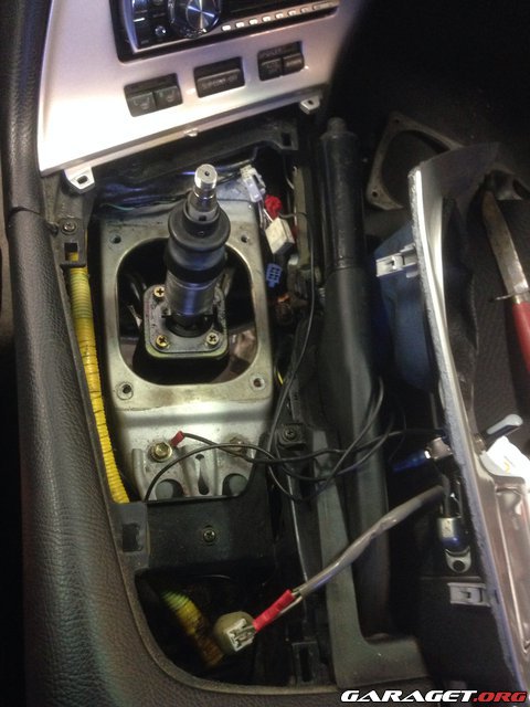

14 september 2014

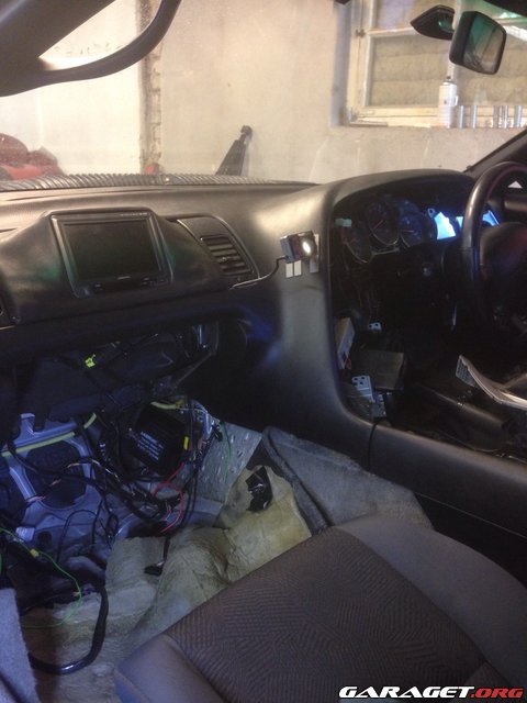

https://www1.garaget.org/gallery/images/152/151458/151458-98ed02f807e31f826476d9d56af2f5ff.jpg
Har inte hänt så mycket senaste veckan, men har lite funderingar kring originalhärva vs. härvan som kommer och styra VEMS-sprutet... Behöver jag spara något från originalhärvan? El till styrservo, AC-pump osv. är det dragit i motorhärvan eller är det delat på nått vis?
Som ni märker så har jag typ 1000 frågor om detta då jag aldrig pysslar med detta förr, vissa frågor må vara dumma men vet man inte så vet man inte :p
Är mycket tacksam då det gäller info och svar som gäller detta big_smile
