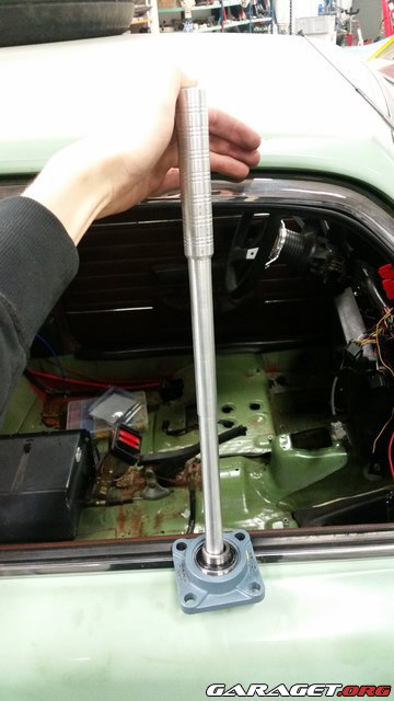

Här är växelspaken som ska passas in till lådan för att få lite kortare lägen, och ja den ska kortas ner, gjorde den bara längre för att "säkra" lite...  lol
https://www1.garaget.org/gallery/images/170/169501/169501-b9c27b94b334bab4958a78810cc00f4c.jpg

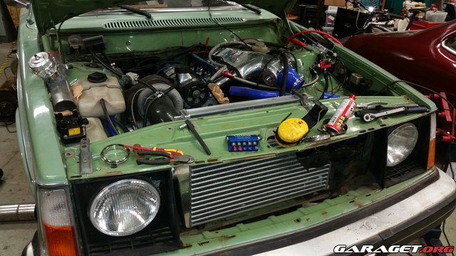

Kylare och ic är inpassat. Blir nog avgasbygge som nästa. I alla fall downpipe i veckan.
https://www1.garaget.org/gallery/images/170/169501/169501-e85516a4e4430686cebf4cb992fc1c5d.jpg

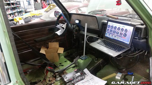

Som jag sa är elen inkopplad, så jag koppla in datorn och började konfiguera givare osv. Mappen är ju redan klar. Men vi får se hur den fungerar med 3" spjäll och plenumet. Det enda problem jag fick var att när jag vred på nyckeln och pumparna skulle primea så slog aldrig relät om, dvs pumparna pumpar och pumpar.. Ska testa nya relän och se om det blir någon skillnad.
https://www1.garaget.org/gallery/images/170/169501/169501-afc2df443f6ddb0b22977773524a4430.jpg

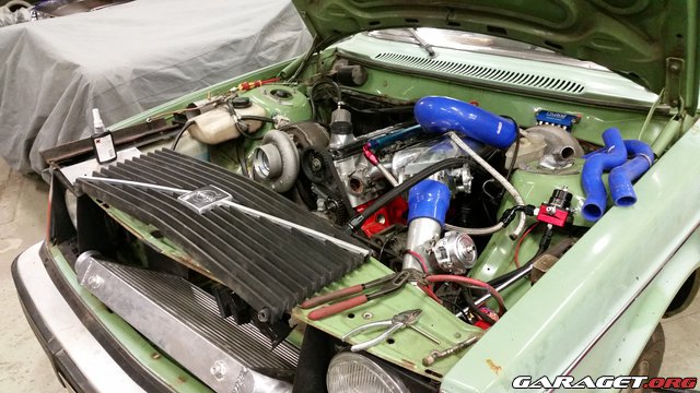

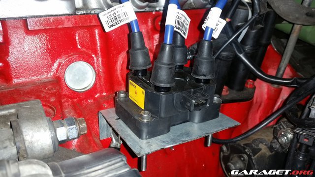

Sen monterade jag coilpacket på blocket istället för torpedväggen. Blev lite mer cleant med tändkablarna.
https://www1.garaget.org/gallery/images/170/169501/169501-a4467170170f64ab464a4dd5d441c569.jpg

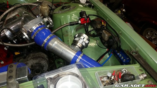

Sen blev vakumstationen placering lite mer diskret. Blev väldigt nöjd över placeringen faktiskt!

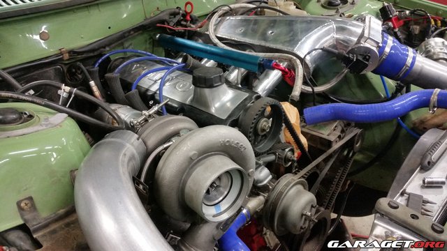

Håller även på att dra om tryckröret till turbon så allt ska få plats.
https://www1.garaget.org/gallery/images/170/169501/169501-d1529bd74d56ea3fbb6085235d3c63ee.jpg
https://www1.garaget.org/gallery/images/170/169501/169501-2aa305f928c32b9a1c453f9fb852ffde.jpg

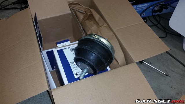

Fick även motorkuddarna till bmw, nu väntar jag bara på generatorn till den, sen blir det fixa den.https://www1.garaget.org/gallery/images/170/169501/169501-71eb85ba88691ec5ec77bc320d9216d7.jpg

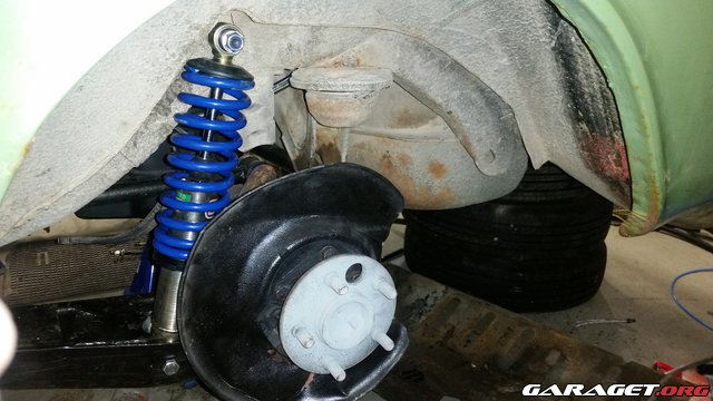

Vet inte heller om jag la upp en bild på när coilsen blev monterade?
https://www1.garaget.org/gallery/images/170/169501/169501-dbbdbc4c52e812192f076fbf09368470.jpg

Jag skulle ha flyttat coilsen om jag var du och bygg dom så dom sitter där fjädern sitter orginal,
38 Inlägg
26 december 2015
#736
jag funderar också lite på det där med coils... måste man inte göra något nytt övre fäste för att få till rätt lutning på det hela?
165 Inlägg
27 december 2015
#737
Jo du måste bygga om både övre och nedre fästet, ska bygga likadant på min nu smile
38 Inlägg
27 december 2015
#738
haha, jag kommer bygga väldigt lika dig karossmässigt! prem lagd!cool
Överladdad gröngöling
1 302 Inlägg
28 december 2015
#739
farbrormulle skrev:
Välkommen farbrormulle. Får man fråga vad den här vinkeln spelar för roll? Det enda blir väl att det blir en annan spänning på fjädern?
225 Inlägg
28 december 2015
#740
Ser bra ut men funderar på om bulten som nu håller coilsen bak håller för det? Den är ju byggd för stötdämpnigen och kanske inte håller i längden för hela vikten bak ? smile
