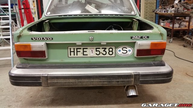

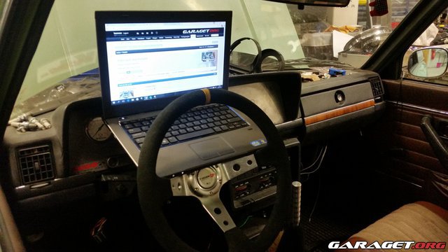

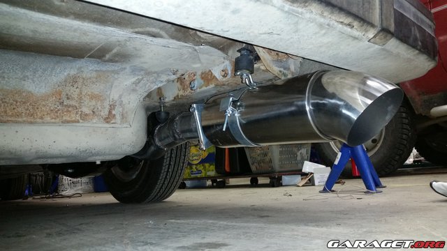

Tjena! Var nu ett tag sedan man la upp en uppdate men det rullar väl på som vanligt när man har jobb och är ute på byn och drick fulsprit = går segt....
https://www1.garaget.org/gallery/images/170/169501/169501-399e2f23d535e0948912a84e28785404.jpg
Men polaren har som sparkat igång mig nu och hjälpt mig så nu börjar det faktiskt hända lite grejer med bilen!

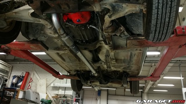

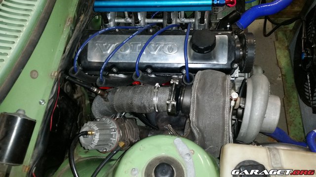

Avgasrör är färdig byggt och även screampipen är moddad, får se hur det är att köra med screampipe och en 5" japs.... Lär ju ska höras lol lol (har vband på screampipen så det bara är att dra in den i avgasröret om eller när man blir less)
https://www1.garaget.org/gallery/images/170/169501/169501-8ae203cbd6aad834186c11d6b18c3bd1.jpg
https://www1.garaget.org/gallery/images/170/169501/169501-7ee93bf698f1e744e2f91b4932f0a4ca.jpg
https://www1.garaget.org/gallery/images/170/169501/169501-2f0655aa5c7dd47a5ad06fd54b7e98ed.jpg

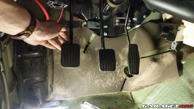

Moddade även in kopplingen och kopplingspedalen, vi får se hur det fungerar när vi ska test köra!
https://www1.garaget.org/gallery/images/170/169501/169501-2e1f35ebe5427cc08799982a6798f7cb.jpg
https://www1.garaget.org/gallery/images/170/169501/169501-691f6a835123aad6147e302893a86b08.jpg

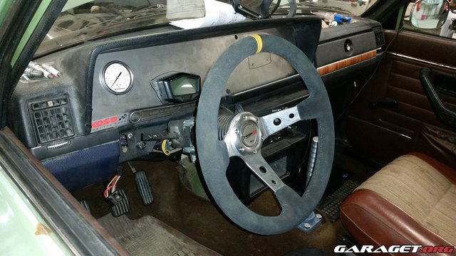

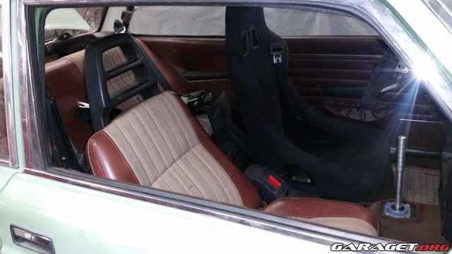

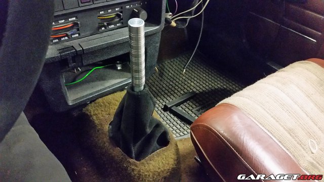

Inredningen sitter även på plats
https://www1.garaget.org/gallery/images/170/169501/169501-bf5afd3389d7e9996a64b6ca6e1a1b36.jpg
https://www1.garaget.org/gallery/images/170/169501/169501-bb742b6bfb94356ae8a32cdc614fdbea.jpg
https://www1.garaget.org/gallery/images/170/169501/169501-c69e29ad17662d5ffc5299c53fff350c.jpg  Ska snygga till instrumentpanelen men har känt att det kanse inte är fullt fokus på just det än neutral

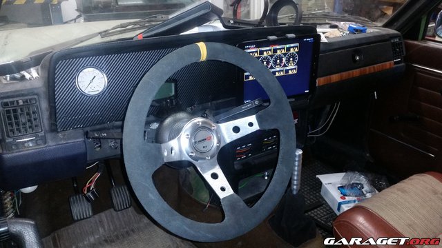

Blev klar med instrumentpanelen
https://www1.garaget.org/gallery/images/170/169501/169501-7f77cba134df9ca7d11202c9237468b6.jpg
Hur avgasröret är draget
https://www1.garaget.org/gallery/images/170/169501/169501-1598bf16c0f8a69c99d31c22a9df240e.jpg

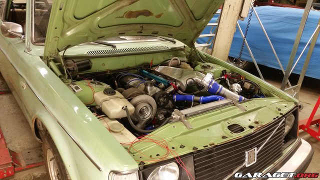

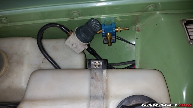

Rapplar på med laddtrycksstyrningen
https://www1.garaget.org/gallery/images/170/169501/169501-ea4645535569c864e21799c31460dd22.jpg

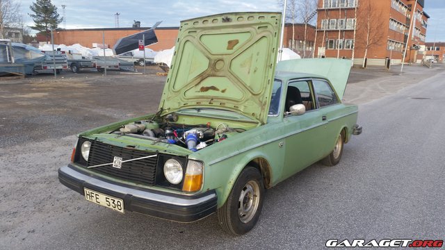

Sen fick jag till kopplingen! Så det blev en liten prov tur ivrig som man var. Skulle bara testa att växla till 1an och testa backen. Men när jag kom ut på rakan så hittade jag 2an också roll Så det resulterade i att huven flög upp lol lol
https://www1.garaget.org/gallery/images/170/169501/169501-3f35f29a3e994a7b7dc4797042cd7710.jpg
