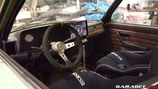

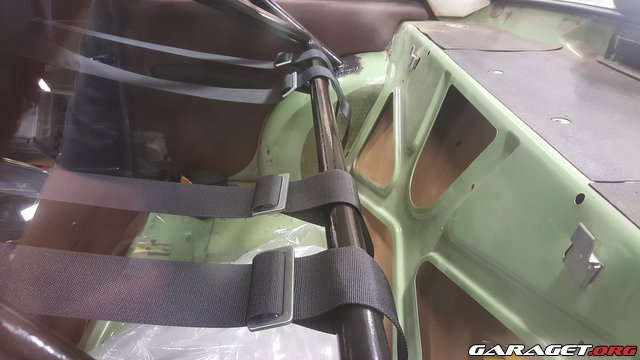

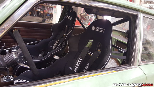

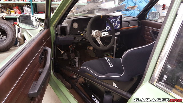

Tjena! Kastar upp några bilder, och ja det kommer även en brandvägg!

bakre infästning till buren ser lite klent ut? brukar man inte behöva bultat plattjärn? Fast du kanske bara ska köra gata? smile
Helt rätt, det ska sitta en platta under varje infästning i karossen samt minst 3 bultar, men har inte orkat bry mig om det än eftersom jag bara ska köra gata nu i år! Men det  blir såklart att bulta när tid och ork finns! smile
