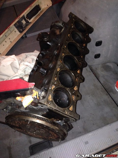

Jaha då vart det ny bottendel. Den andra behövde veven slipas om på så orkade inte.

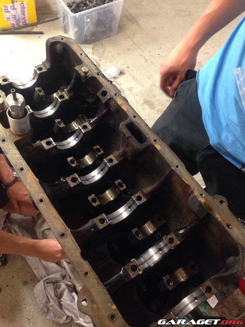

https://www1.garaget.org/gallery/images/184/183595/183595-b32dc8a5cab0f29011e03b59371c43de.jpg

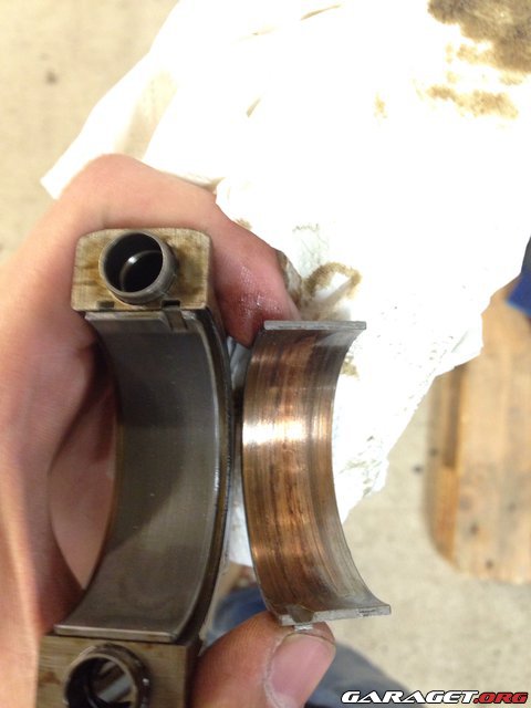

Eftersom jag blivit blåst av snubben jag köpte första motorn av så rev jag ur ett lager och kollade. En viss skillnad kan man ju helt klart säga. Äntligen en ärlig försäljare! Svänghjulet är iaf borta och ska börja riva isär motorn för packningsbyte och nya lager! Alla packningar och vevlager kom förra veckan och ska beställa ramlager ikväll eller till veckan!

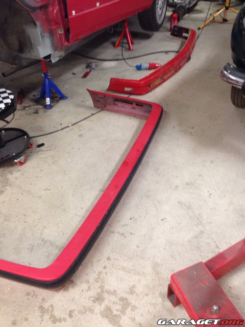

Blev också nya stötisar i röd! Sen vart det dörrsidor i skinn båda fram och bak big_smile

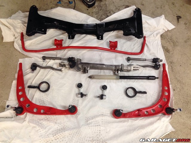

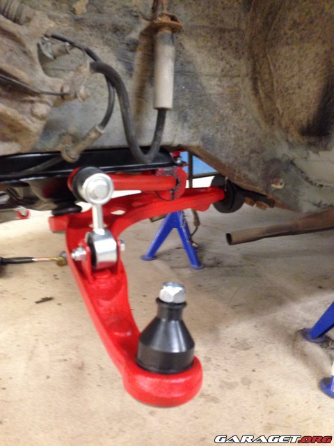

Fick bussningarna till bärarmarna i fredags! Delrinplast från millway motorsport cool riktigt fint

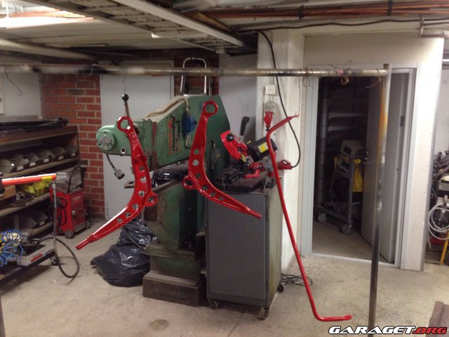

https://www1.garaget.org/gallery/images/184/183595/183595-085285d4ac1a02ca5a13f6a668c60ca7.jpg
https://www1.garaget.org/gallery/images/184/183595/183595-15bdf69d972982191134495cc2250b38.jpg

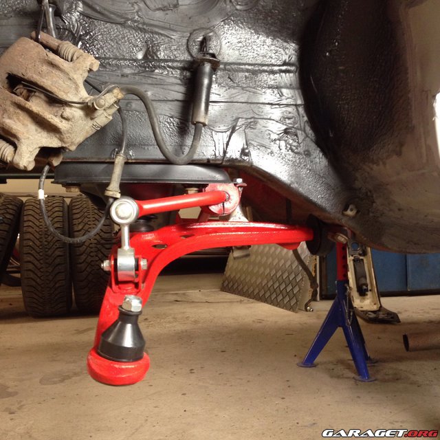

https://www1.garaget.org/gallery/images/184/183595/183595-2a57642006148a40d162810e82d623a5.jpg
Blir ju lite skillnad iaf! Ska bara snälla ihop styrväxeln

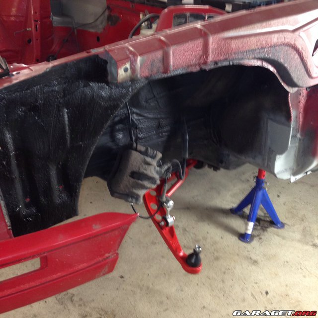

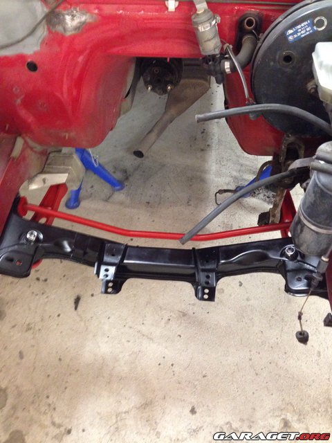

https://www1.garaget.org/gallery/images/184/183595/183595-ba41eb2acd5010684b2163dcbfc71464.jpg
https://www1.garaget.org/gallery/images/184/183595/183595-52125c0f76a4cb479fc629c7a19b0750.jpg
Blir lite roligare när man fick färg även i hjulhuset. Väntar på mekonen nu så jag kan få ihop framvagnen. Måste även bestämma mig för någon form av coilovers... Ingen som har något att Sälja eller bra ide?
När lönen kommer ska jag beställa ramlager till motorn också. Skulle behöva lite semester så man får något gjort.
Fick även från gamla takplåtsfirman jag jobbade på tag på lite aluminiumdurk till golvet. Kommer bli jävligt bra. Nu är förarsidan helt klar med grund och kittning. Bara att börja på andra sidan och försöka få till ett likadant hörn där... Tur att besiktningsmannen bara kan stå på en sida wink

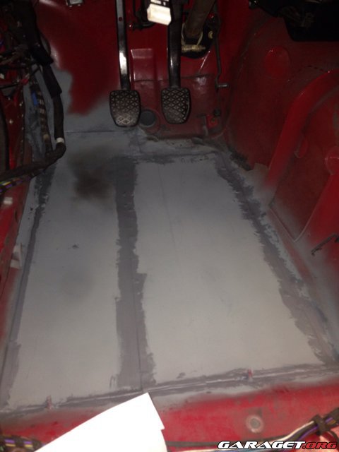

https://www1.garaget.org/gallery/images/184/183595/183595-cfd6f37cda7af4285a406ffb3d4fcc9e.jpg
https://www1.garaget.org/gallery/images/184/183595/183595-8b51a32e953deba54843852b6baf89d5.jpg

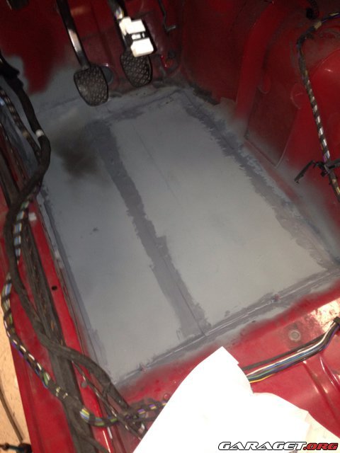

Såååå en bild på golvet iaf! Redo för lite färg smile

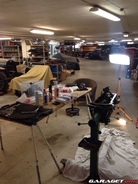

https://www1.garaget.org/gallery/images/184/183595/183595-49555b8c96214d2d1aa3833e74c1f024.jpg
https://www1.garaget.org/gallery/images/184/183595/183595-1a8540001c478556584b8984c08753d1.jpg

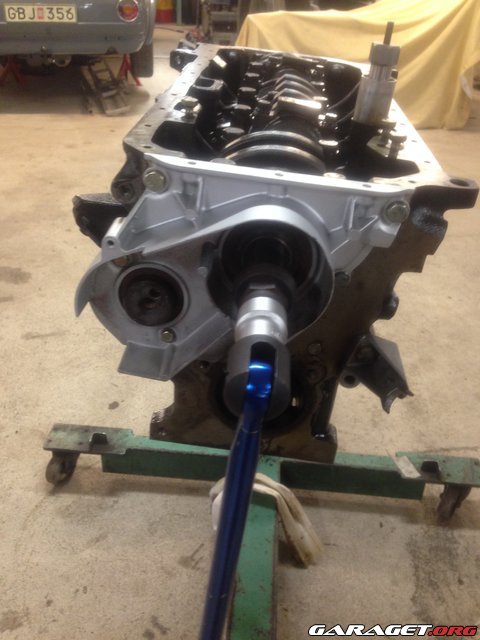

Sen blev det motormeck. Helt tömt blocket sen ordentlig tvätt och i med nya lager. Sen hann vi inte längre.

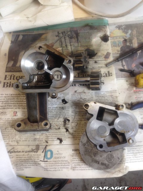

https://www1.garaget.org/gallery/images/184/183595/183595-f18d354ba86e3c9a5c0954d578edc95b.jpg

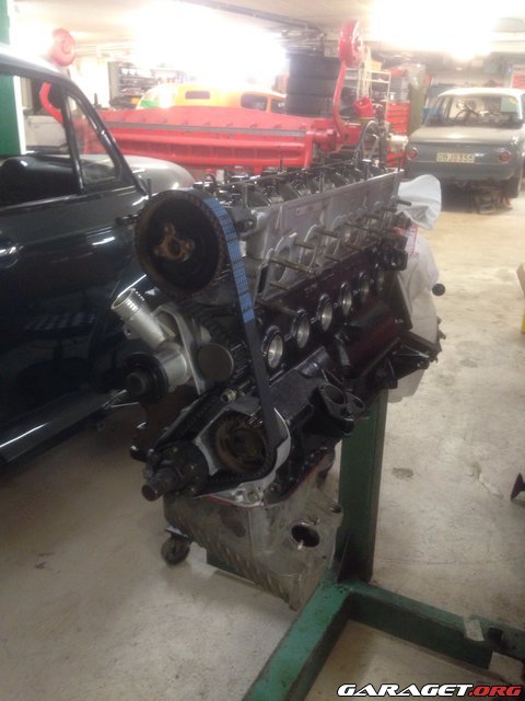

Då fortsätter jag med motorn. Planen är att bygga ihop den och se om det över huvudtaget är något att satsa på, även fast det är som garagepolarn sa att det är klart den funkar är ju bara en simpel förbränningsmotor så vill jag ändå göra det. Dels för att bara kunna slå i motorn och ut och göra lite svarta spår utanför garaget lol Så tråkigt att bara bygga utan att kunna se resultat.
Steg två blir ta ur motorn igen och i vinter riva isär den,  då ska kolvarna svarvas och sen ska toppen svetsas och antagligen portas. Nya riktiga lager igen plus kolvringar denna gång. Sen blir det plenuminsug och turboplanerna kan börja på riktigt! Samtidigt som en besiktningsmotor ska införskaffas.
Aja idag har jag iaf monterat isär oljepumpen och rengjort. Hittade allt möjligt roligt i den lol någon gammal packning plus lite allmänna rester från många års varvande! Sen monterades även bröstkåpan med packboxar plus den som sitter på andra sidan som tätar mot växellådan!

https://www1.garaget.org/gallery/images/184/183595/183595-d62a441c93876f24c0306bbb41e75672.jpg

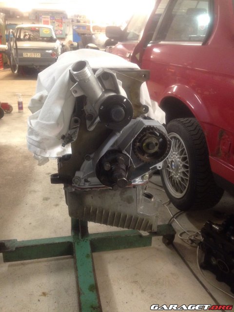

Tråg och lite skit monterat. Och ja tråget är inte fixat men vågade inte blästra skiten med risk att inte få ut allt så kommer fixas på plats när alla hål i motorn är tätade smile
