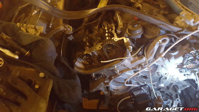

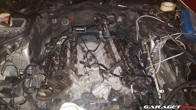

här är lite av det jag tagit bort än så länge smile ska kolla lite med pappa han har köpt en större modell av ultraljuds tvätt om han är sugen på tvätta mina delar tongue
https://www1.garaget.org/gallery/images/9/8845/8845-7238fb1985dab21ab9558d0d1c091051.jpg

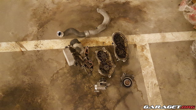

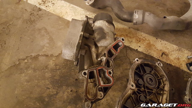

Olje filter huset åkte bort igår.
https://www1.garaget.org/gallery/images/9/8845/8845-9f243bf3a911ddfcbe87d5d440c4e07f.jpg
Täck kåporna för kamaxlarna
https://www1.garaget.org/gallery/images/9/8845/8845-6db992b29b56be73190d554eb118a000.jpg

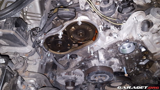

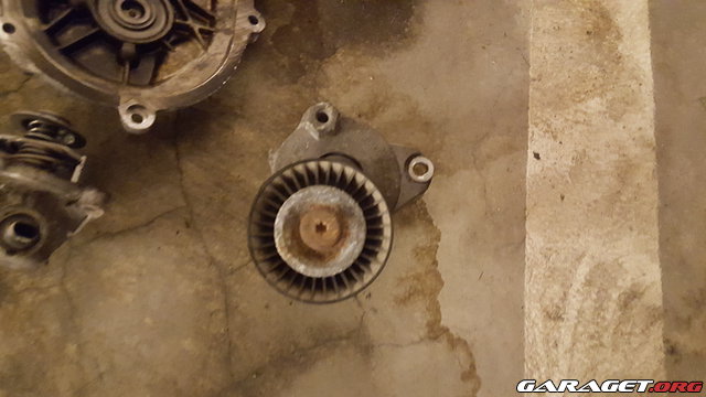

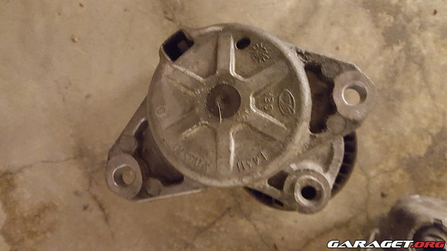

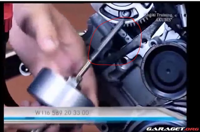

Spännarmen till drivremmen
https://www1.garaget.org/gallery/images/9/8845/8845-3d51a41e7e097a2df806c3e680f25cd4.jpg
https://www1.garaget.org/gallery/images/9/8845/8845-850cb89255340617ae3b0666d340bf37.jpg

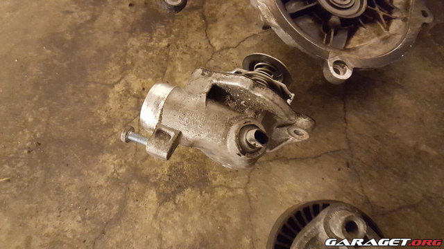

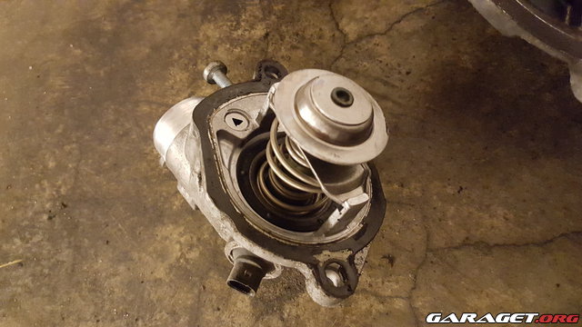

Termostaten
https://www1.garaget.org/gallery/images/9/8845/8845-d8fea69011fc4da2d3cfe44e454f0731.jpg
Ser ut som det är en del att inte själva termostaten går byta löst utan måste byta hela huset.. hmm
https://www1.garaget.org/gallery/images/9/8845/8845-a47ea8556701485d4c4370fbe536d55c.jpg
https://www1.garaget.org/gallery/images/9/8845/8845-261103a60a5e0bfc451dc0a383708528.jpg

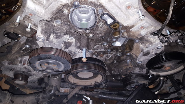

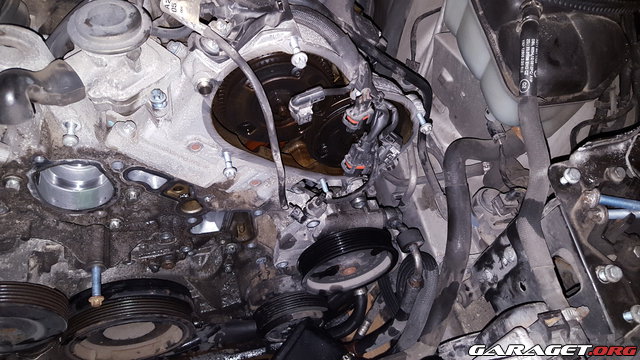

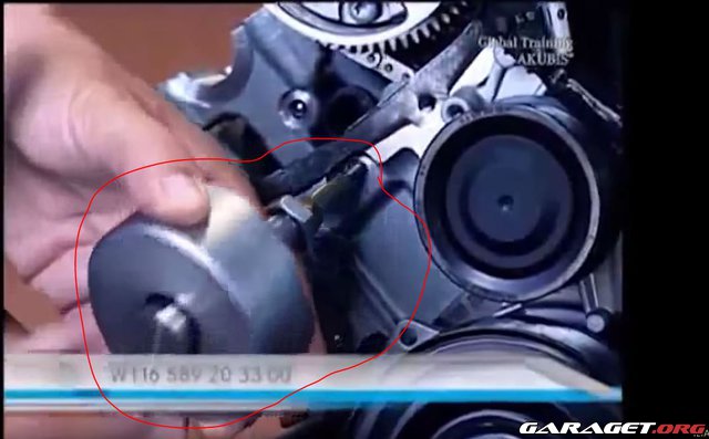

Någon som har några tips för få loss remhjulet på vevaxeln ? sitter hårt tongue svårt hålla emot någon stans med..
https://www1.garaget.org/gallery/images/9/8845/8845-9d449053303cf9046406d644969f6a09.jpg
https://www1.garaget.org/gallery/images/9/8845/8845-1f4400181cd3e7a43d6b64943114931e.jpg

Mutterknackare eller nån snäll kompis som hjälper dig nån dag kanske??
Då får du loss remhjulet.
Jag har sett en variant och det är att först se till så motorn inte kan gå igång, typ ta loss tändspolar eller säkring till soppapumpen.
Sen sätter du rätt hylsa och ett STABILT skaft på den i spänn nånstans där den kan ligga emot utan att skada saker.
Om du sen bara drar på starten jättelite så kan det gå att få loss muttern på det sättet.
Det är alltså viktigt att du släpper startnyckeln nästan direkt du hör startmotorn snurra.
Men nu minns jag inte om du har sån typ av start på bilen, det kanske är start/stopp på knapp och då går det inte.
Tommy Out.

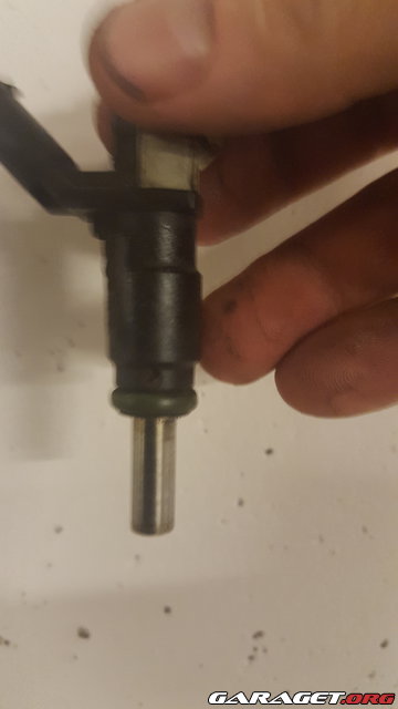

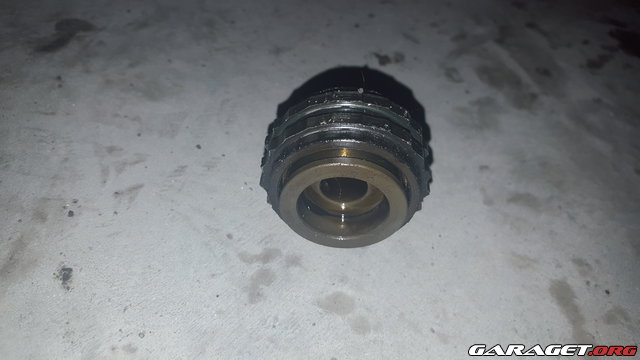

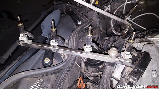

Väldigt udda spridare. har jag aldrig sett innan på bensin bil. tongue dock inte kollat på så många.
https://www1.garaget.org/gallery/images/9/8845/8845-c2ff3a0d2363c7d875d55c272ad5bf12.jpg

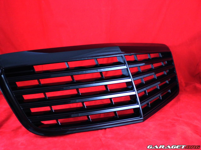

Kanske ska köpa mig en sån här? vad tycker ni ?
https://www1.garaget.org/gallery/images/9/8845/8845-3c109d705de7912055cb14dd607fa479.jpg
jag gjorde sönder en av mina sidokjolar kanske roligare köpa amg ? front och sido kjolar smile
https://www1.garaget.org/gallery/images/9/8845/8845-53248fd08e1f4ce8dade3abf7596ad44.jpg
Denna var ju rätt snygg med smile
https://www1.garaget.org/gallery/images/9/8845/8845-bc12107541d9afde6bb9bc05b64c7ad2.jpg

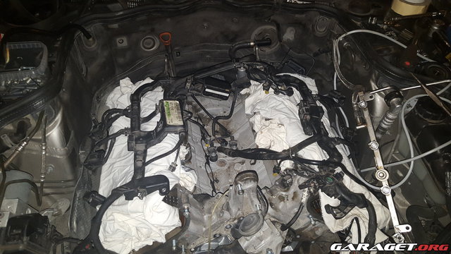

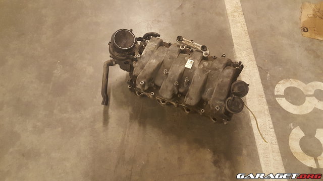

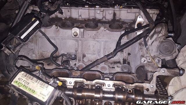

Var nere lite och skruva loss lite skaer igår..
tog loss insuget och la in lite gamla lakan i hålen så inget skit ramlar i sen fick även kammarna en lite filt över sig smile

In suget loss så sjukt mycket sand överallt.. undrar  vad förra ägare kört tongue
https://www1.garaget.org/gallery/images/9/8845/8845-0c81d6822669d0c5a8479b6239698254.jpg
Spridare. ser skumma ut tongue hehe
https://www1.garaget.org/gallery/images/9/8845/8845-ecc5e5ce6bf4a1343f02a9ecc0b2456e.jpg
Så här ser det ut nu
https://www1.garaget.org/gallery/images/9/8845/8845-b8d832b2ea7db600ce4a7d554f220e6f.jpg
https://www1.garaget.org/gallery/images/9/8845/8845-5dbda473dfcab39a46e02f7d86d52ab8.jpg
Med lite filtar

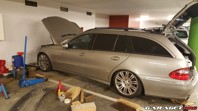

https://www1.garaget.org/gallery/images/9/8845/8845-f4578ae367125a18dae6369290faaaa0.jpg
Lagom låg smile
https://www1.garaget.org/gallery/images/9/8845/8845-08a73bdc152c7c434f7a51965159da93.jpg

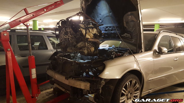

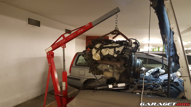

Marco var på besök igår (söndag) och hjälpte mig och lyfta ur motor.. det fick rätt smidigt får jag säga..
hur mycket gillar du meka Mercedes Marco ? tongue hahaha

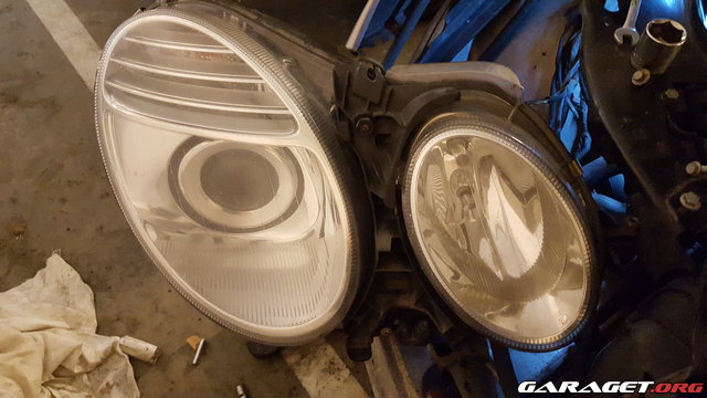

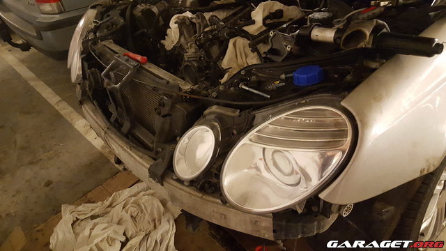

Tagit loss fronten för komma åt lamporna dom är lite matta så tänkte polera dom smile
https://www1.garaget.org/gallery/images/9/8845/8845-b36765ab517d6977f109153fb619f1cc.jpg
marco tog loss dom när jag låg under bilen och skruva..
https://www1.garaget.org/gallery/images/9/8845/8845-b3007cdaae4f04b433b5967150163297.jpg

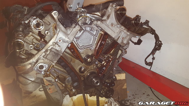

Motor är nu äntligen ur smile
https://www1.garaget.org/gallery/images/9/8845/8845-e5d0cdf70d93893effdcb963157dabc4.jpg
https://www1.garaget.org/gallery/images/9/8845/8845-64f05927c4906646fde7f1a3fd80d7fb.jpg
tusen tack för hjälpen marco smile
nu kan jag börja plocka loss det sista för komma åt den dåliga delen äntligen tongue

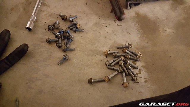

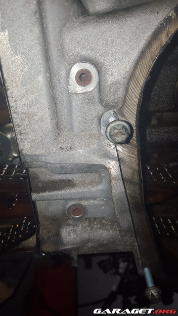

Olje tråget loss. allt på denna bil sitter med väldigt mycket skruvar tongue
https://www1.garaget.org/gallery/images/9/8845/8845-e6e2df87dfa23d2eea2f65dc778c2714.jpg
Alla skruvarna till tråget tongue lagom mycket hahaha
https://www1.garaget.org/gallery/images/9/8845/8845-763cb5a17067ebe38d31b795c8f0a3c2.jpg

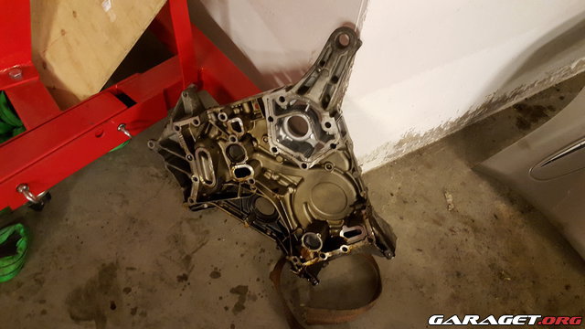

bröst kåpan loss beställde ny packning till den idag. så kan börja montera ihop den smile
https://www1.garaget.org/gallery/images/9/8845/8845-a780ff9d659cbf6d465cfaf9c004fc06.jpg

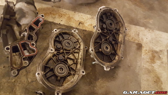

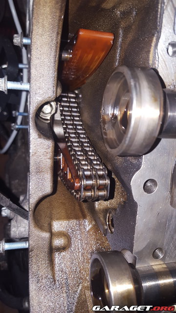

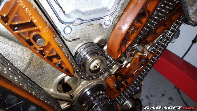

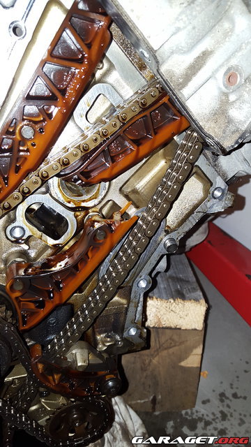

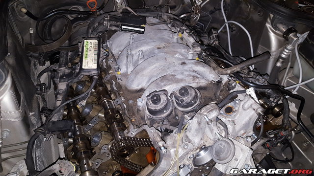

Här ser vi felet.. detta hjul som är kass underleverantören till Mercedes har gjort lite fel material val på det tongue hahaha
https://www1.garaget.org/gallery/images/9/8845/8845-8c9d2d0b49afae4d48717c60581d58ba.jpg
Även en glid skena hade gått av så var tur att jag rev ner motorn
https://www1.garaget.org/gallery/images/9/8845/8845-31eaa1e07911fe1eef3c928e3c97c9de.jpg

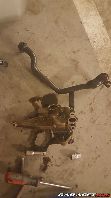

insåg när jag skulle ha loss kedjan att jag måste ha loss dessa sprintar så måste jag ha invändig avdragare måste bara mäta idag hur liten den ska vara..https://www1.garaget.org/gallery/images/9/8845/8845-c831b448a0df12a2f3196e868ee6ee51.jpg
oljepump och sil silen satt det mycket skit i tongue mycket metall rester. den är nu rengjort och ny pump har jag liggande smile

här är det dåliga hjulet loss denna sidan är rätt okey
https://www1.garaget.org/gallery/images/9/8845/8845-447b35b9d6cb2d5fc7d981fa5fefbf57.jpg
andra sidan är nästan blank ..
https://www1.garaget.org/gallery/images/9/8845/8845-6c68f473df0a14a040df6b6769b04e81.jpg

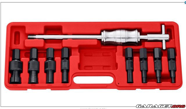

Dessa sprintarna du ska ha loss, är det gängor i dom??
I så fall är det samma som på smarten, och jag gjorde en hemmabyggd "glidhammare" kan vi kalla det och fick loss dom med den.
Där har du orsaken till det höga rasslandet som var innan du ställde in bilen, glidskenan gick väl av då p.g.a att drevet var kass så kedjan slog sönder den när den inte var helt sträckt????
Min teori iaf.
Nu är det snart färdigt, jag kan hjälpa till när motorn ska i igen om du behöver.
Tommy Out.

Japp det ska loss...
nej det är inga gängor är som hylsor typ
bild på den
https://www1.garaget.org/gallery/images/9/8845/8845-fc385c0b83046ba325d85d08a969eddd.jpg
här är Mercedes verktyget
https://www1.garaget.org/gallery/images/9/8845/8845-06359b782b2bc20e9d3dadbfc1eb4069.jpg
Biltema har detta.. dock tror jag det är för stora minsta är 8 mm
https://www1.garaget.org/gallery/images/9/8845/8845-c2e1c7cf1bb092891b483ca90dc1bac5.jpg

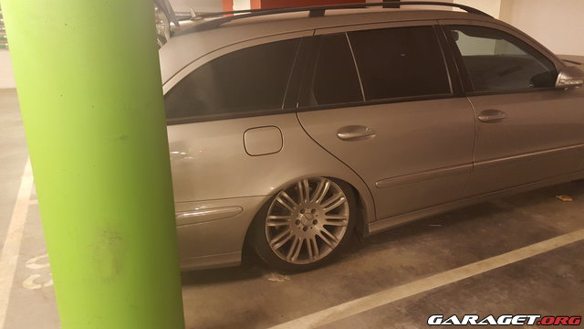

Sen förra veckan så var jag och hämta upp en uppsättning med fälgar o däck till bilen smile
Blev
Kleemann ds-5
19 tums
8,5 tums breda fram
10 Tums breda bak
idag sitter det
235/30/R19 fram
260/35/R19 bak kan vara fel höjd kommer inte ihåg tongue
https://www1.garaget.org/archive/9/8845/382566/382566-3661381.jpg

1 702 Inlägg
3 december 2015
Om det inte är invändiga gängor, hur ska du då få ut dom ur blocket eller toppen.
Du får titta efter ordentligt en gång till, för om det är hylsor så behöver du ju nåt som kan expandera inne i hylsan och som har kraft nog att dra ut den.
Senast redigerat av Skruvar till det (3 december 2015)
Tommy Out.
2 564 Inlägg
3 december 2015
det är såna hylsor jag skicka där tongue när du skruvar expanderar hylsan inne. så drar ut med hammaren
