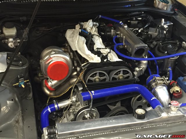

Lite uppdatering då...

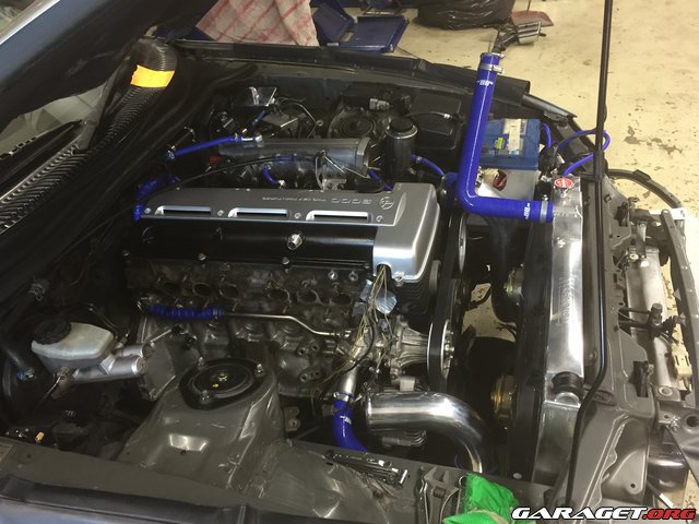

Satt dit nya vattenslangar, använde flexslangen från do88
Alla som skruvat Supra - eller ens kollat under huven på en original - vet hur eländigt oem vattenslangar ser ut, speciellt in till värmepaketet. Så detta blev kanon! Mycket bra slang också, kan rekommenderas

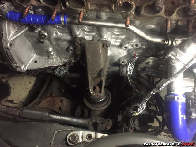

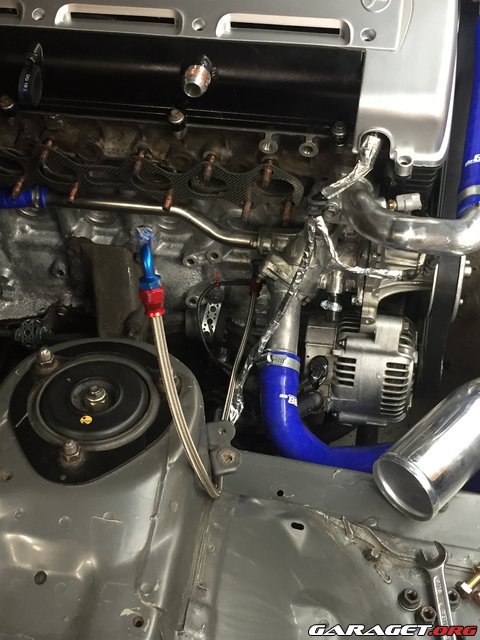

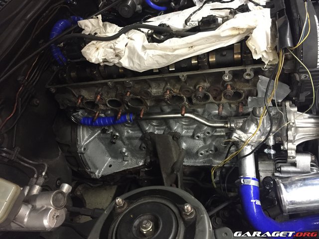

Här är vid utloppet ur toppen in till värmepaketet
https://www1.garaget.org/gallery/images/212/211197/211197-56c87c69d5ccbcbc4c488e91e68f529f.jpg
https://www1.garaget.org/gallery/images/212/211197/211197-de8e032426a47031086e72a670d123d0.jpg
Då jag byter kylare måste jag även göra något åt kylningen till automatlådan. Har varit ett "tar det senare" projekt hela vintern, men nu är jag klar. Blev att koppla på nya slangar på OEM rör och sedan nya upphängningar, blev också nöjd med det! Trångt att komma åt..

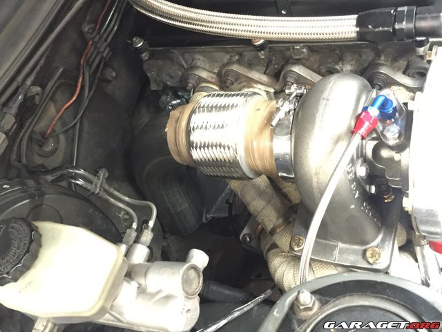

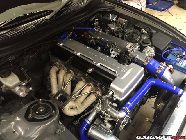

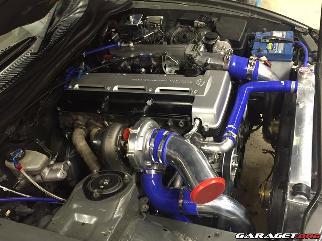

Grenröret på plats. Har haft lite svetshjälp som stekt dit en nippel för att mäta avgastemp + svetsat igen nipplarna på vattenröret där OEM turbos tar sin vattenkylning.
Grenröret lindat med avgasbandage också, lite smånervös för värmeproblem i sommar... det blir trångt
https://www1.garaget.org/gallery/images/212/211197/211197-78c21f6e376f041e2bacf70d3249de93.jpg

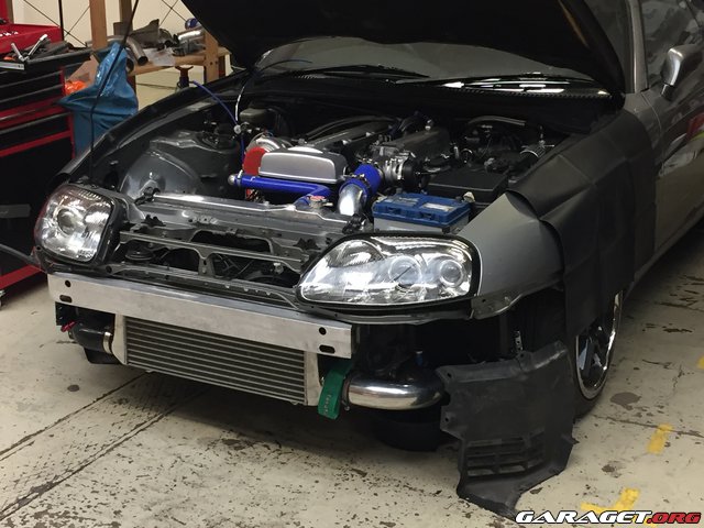

Och så äntligen fått dit turbosidan smile
https://www1.garaget.org/gallery/images/212/211197/211197-243d7c0de3d1a25b0628f03a82ba63a2.jpg

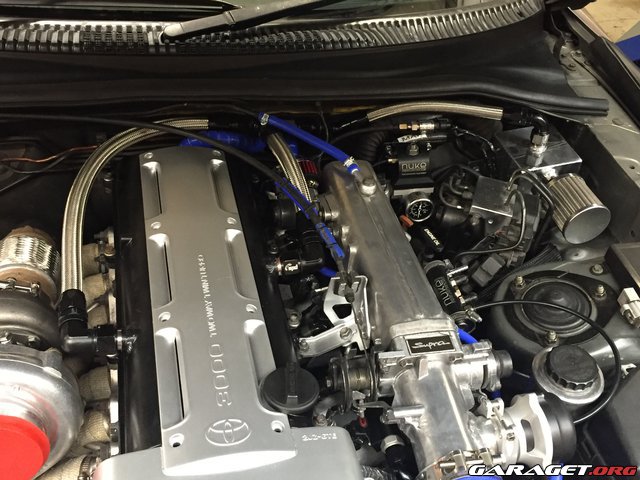

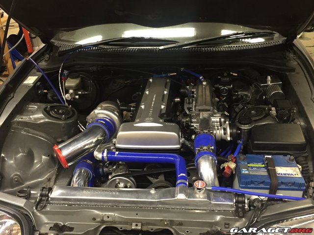

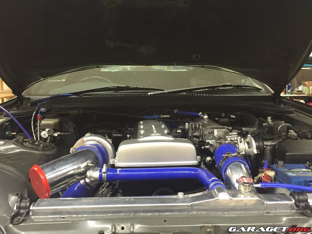

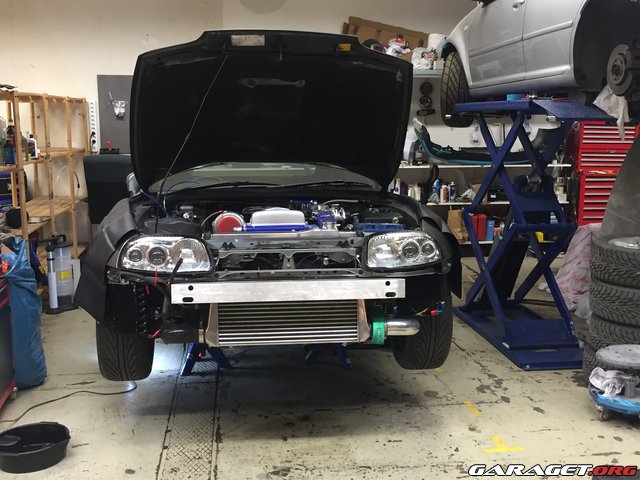

Snaaaaart klar smile Väntar bara på lite leveranser från speeding för att få ihop det sista med luftfilter + slangar till soppa + vevhusvent. Sen så smile smile
https://www1.garaget.org/gallery/images/212/211197/211197-e2cd2d7c22beb95595358aaacade5ced.jpg
https://www1.garaget.org/gallery/images/212/211197/211197-9b3bb6c28873bc5c8c1423c0a14db976.jpg
Ses snart på gatorna coolcool

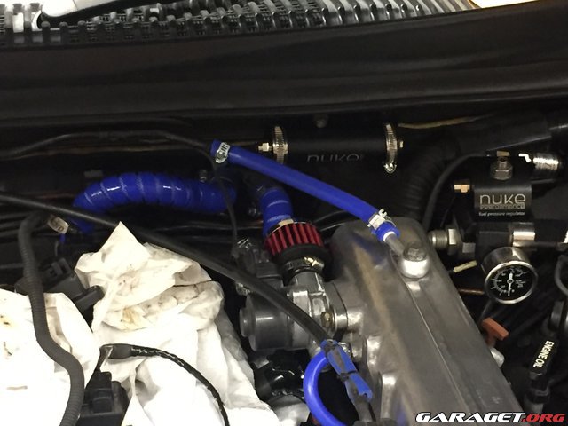

Vevhusventilationen klar, efter mycket stök och meck. An12 på ventilkåpan som sen blir an10 på vägen med hjälp av ett T-kors och en massa onödiga kopplingar pga lite tankevurpor lol Fick fasen inte plats med an12 slangar hela vägen och hittade ingen sådan vevhusburk ... nåja, det kommer nog funkar bra! Notera Supraemblemet på TBn från gammelgubben Stu Hagen smile

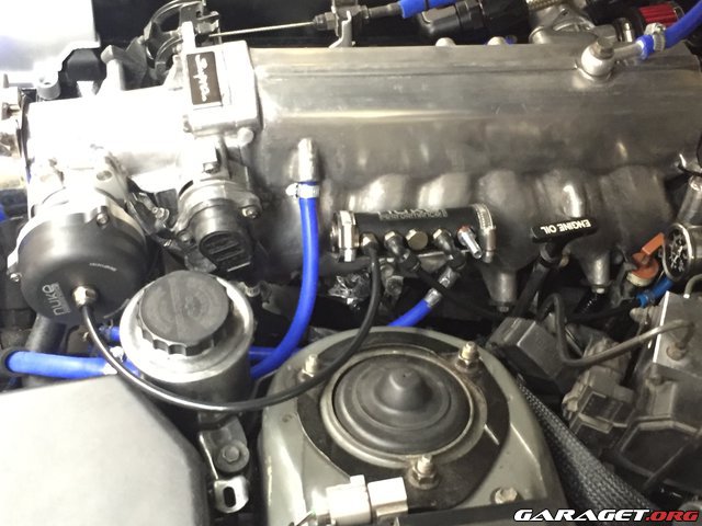

Stackars NUKE vakuumstationen har fått byta plats igen. Numera sitter den på en platta på insuget. Jäklar pucko man är som snålade och köpte den varianten utan fästen för den andra var 200kr dyrare ..

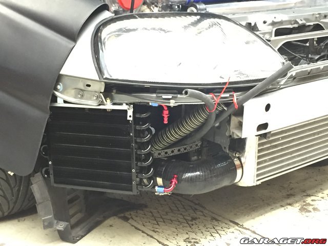

Fått dit oljekylaren för autolådan också, blev nöjd med hur den hamnade. Hoppas bara det kommer gå att svänga och så, har fronten på lack så kan inte testa ...

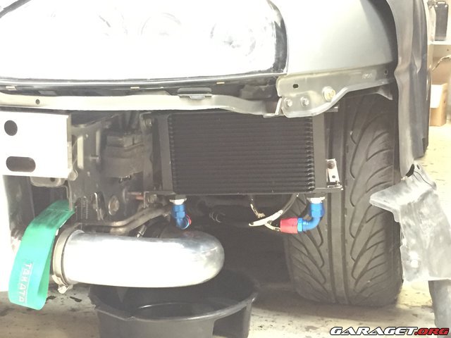

Fått dit oljekylaren för motorn också! Det blev inte dessa AN-kopplingar tillslut men lite provmontering är ju kul
