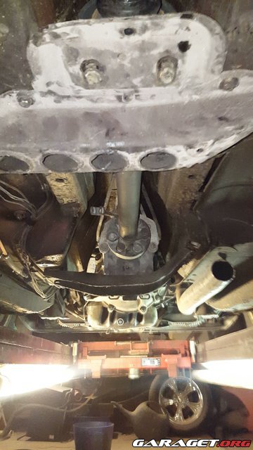

Kardanen på plats! smile
https://www1.garaget.org/gallery/images/216/215526/215526-0ef675acd358d01c0e41b4e20546a951.jpg

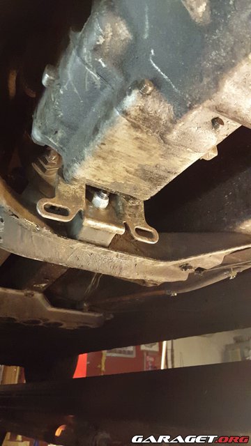

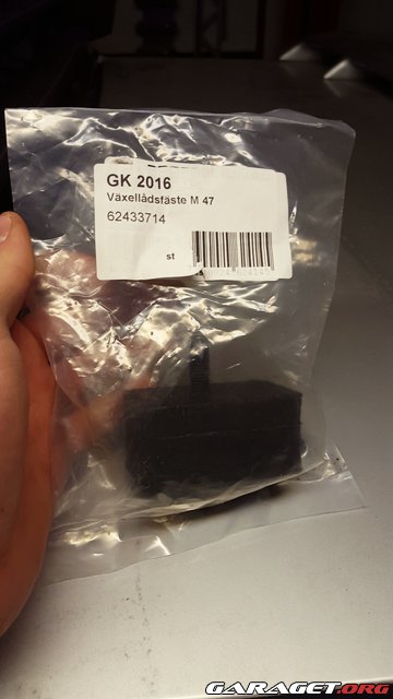

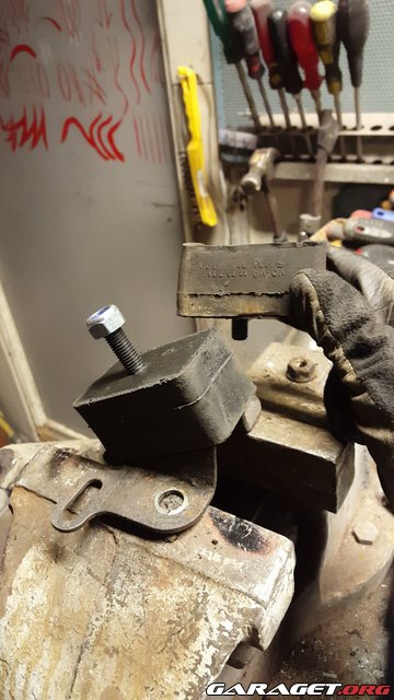

fick hämtat nytt växellåds gummi då de andra var rätt slut tongue
https://www1.garaget.org/gallery/images/216/215526/215526-f15c49e30c79353e2376fbad090e0d8e.jpg
här ser man skillnaden smile
https://www1.garaget.org/gallery/images/216/215526/215526-a5022cf9290803ceada86471013ba14c.jpg

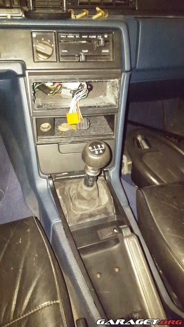

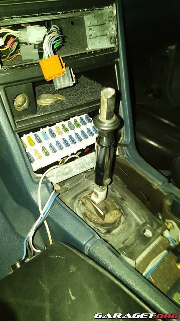

imed att växellådan kom på rätt plats så kunde jag sätta i spaken med smile
https://www1.garaget.org/gallery/images/216/215526/215526-f60680f8aa3cd36f82ba7ce19c9e9684.jpg
komplett! smile

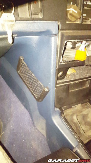

Satte i en liten mobil hållare, kostade 9 kr så jag var tvungen att testa tongue riktigt mive faktiskt, man sätter telefonen i den så är den inte ivägen big_smile

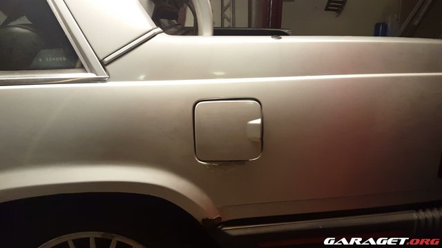

tanklocket kom på plats med smile

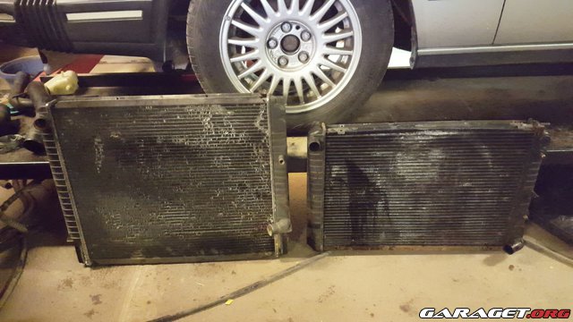

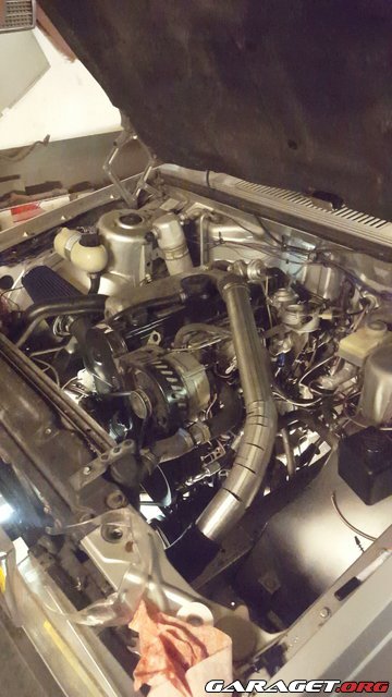

fick hämtat en ny kyalre av en polare som hade liggandes då den gamla (t höger) var där spricka i hmm
https://www1.garaget.org/gallery/images/216/215526/215526-37bc20eb7466ff9457d58f0a59904f0e.jpg

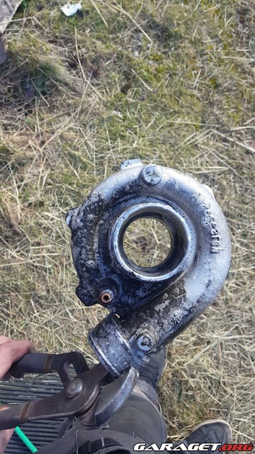

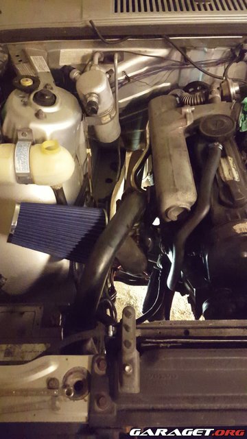

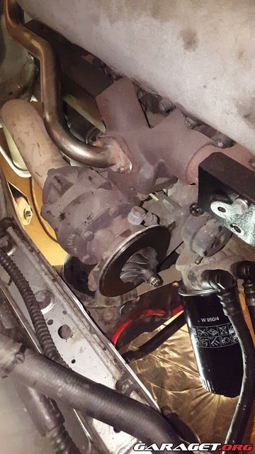

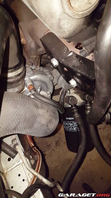

tog av turbohuset för att jag skulle vända håll på den då jag tog tryckröret ifrån en ltt smile
https://www1.garaget.org/gallery/images/216/215526/215526-062f8af090e08297f6f06017d3e44b40.jpg
Fick tvättat de och torkade av de så de böev lite trevligare, men fick ingen efterbild på de hmm
https://www1.garaget.org/gallery/images/216/215526/215526-c40bbb10609d1ed1d9e82c9b7470e8be.jpg
där var allt ihopa big_smile ser riktigt trevligt ut!
https://www1.garaget.org/gallery/images/216/215526/215526-772ea4a6c161028d3f4450aaeeec4e7c.jpg

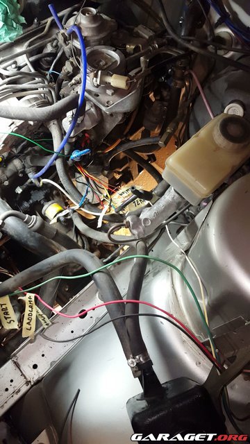

Sen var de dags för att koppla lite el tongue
https://www1.garaget.org/gallery/images/216/215526/215526-d270be45dce72e39ffdd68901ce5caee.jpg

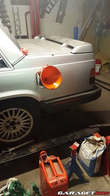

fick tankat lite diesel för de blrjade närma sig uppstart tongue

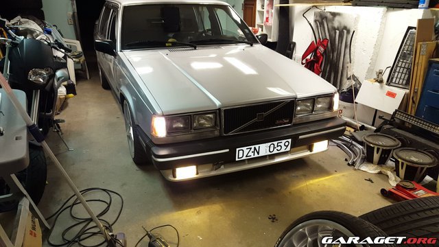

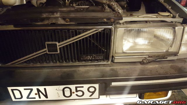

bytade ut alla lampor t xenon vitt istället, blev riktigt grannt smile kunde fixa lite lampor nu när batteriet åkte i smile
https://www1.garaget.org/gallery/images/216/215526/215526-f07dde173b2c8b5e4460cf8536cb05b8.jpg

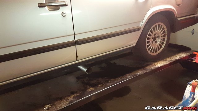

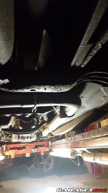

lite rör bygge, de fick blir sidepipe på förarsidan smile
https://www1.garaget.org/gallery/images/216/215526/215526-97ef8ca0bd6438ea2c3229aa8975abcd.jpg
https://www1.garaget.org/gallery/images/216/215526/215526-4a951c38d54459e3f9e325c6e81a805f.jpg
ser snyggare ut i verkligheten tongue
https://www1.garaget.org/gallery/images/216/215526/215526-88ed964be5909f429755a5715b2e7ffe.jpg

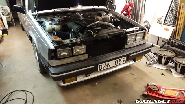

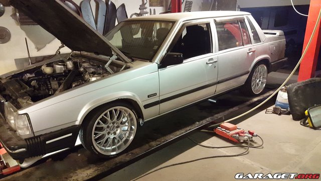

satte på huven igen big_smile
https://www1.garaget.org/gallery/images/216/215526/215526-a53615fb1221919afeda8c24c68ed10b.jpg
Dtm fälgarna åkte på fram smile ska sänka lite till bak sen ska jag sätta på dtm fälgarna där med smile

inte mycket kvar nu tills den är klar big_smile ska koppla glödrelä, ett tryckrör till insuget, och koppla mina dimljis fram sen är den helt klar för detta året big_smile kommemtera vad ni tycker tack sålänge, kommer uppdateringar nu i veckan skulle jag tro smile ha de gött sålänge tongue

Även om du ska köra med raka rör så finns det ju bra mycket trevligare ställen på bilen att dra ut det, t.ex bakom bakhjulet lite snett. Det där såg inte särskilt seriöst ut med röret mitt under bilen sådär..
50 Inlägg
29 februari 2016
nä jag vet, ska dra de bakom bakhjulet sen när jag har kört med bilen ett par mil.. smile

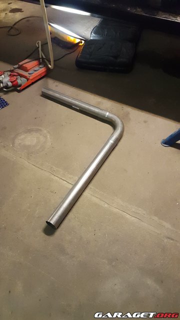

https://www1.garaget.org/gallery/images/216/215526/215526-f7d385b55f3b2074107a5fe4a02a65ae.jpg
byggt tryckrör, endast punktad på bild då jag skulle få rätt sväng. Så nu ska den slipas ner och målas svart smile

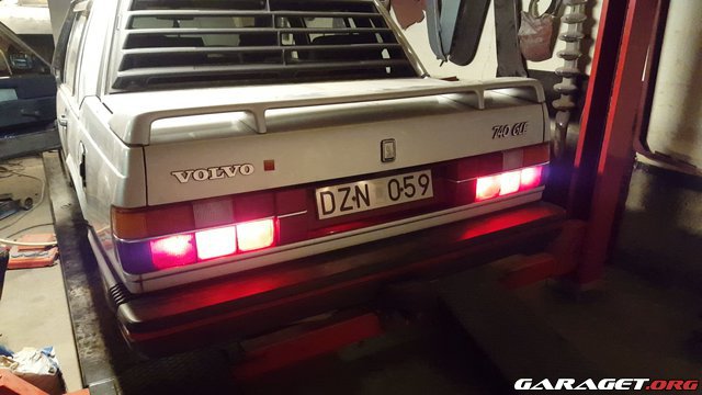

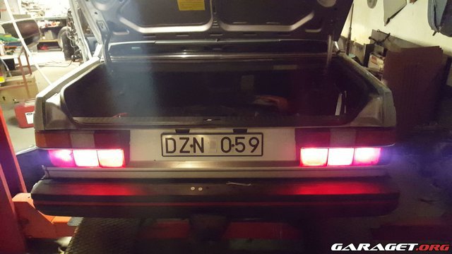

Kopplade om bakljusen tongue

Trevligt att den är igång! Du borde använda den yttersta lampsockeln på baklamporna med, då får du tre ljuspunkter och ett fetare utseende samt att du kan använda dina dimbakljus som det är tänkt.
50 Inlägg
5 mars 2016
de har jag aldrig tänkt på haha tongue ska testa oh se hur de ser ut smile
Bakhjulsdriven
345 Inlägg
5 mars 2016
Om du har en baklykta lös så kan du se att det finns ett hål längst ut där man kan sätta en lampa

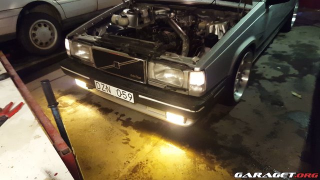

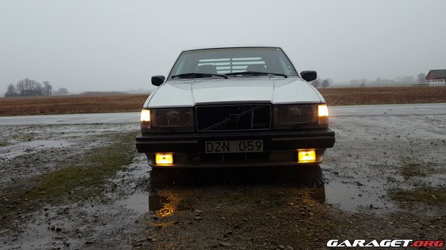

https://www1.garaget.org/gallery/images/216/215526/215526-09a3e23b1ff06f5ee26762573e968da7.jpg
Fick igång mina dimljus med big_smile blev ju riktigt grannt faktiskt smile
https://www1.garaget.org/gallery/images/216/215526/215526-1bfd051603f2fad43608b08742f47b03.jpg
blev fint big_smile snart reggbess sen blir de elmia med denna, hopas den håller 40 mil men de ska inte vara några problem tongue

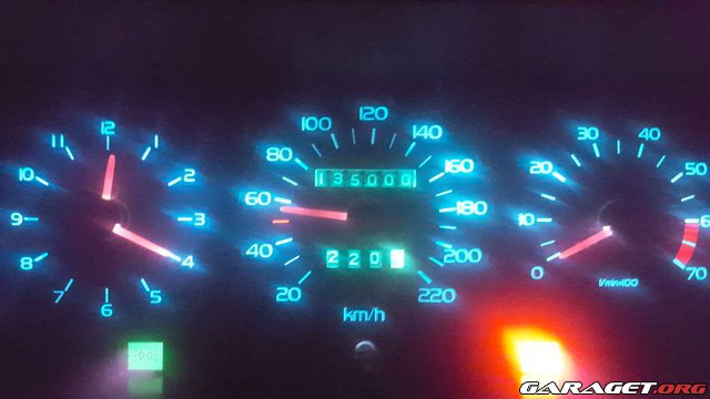

Då har mätaren slagit om t 13500 men har gått snart 100 mil till efter dennna bilden togs wink

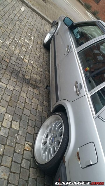

testade mina fälgar från v70n och bleb rätt fundersam på om de såg bra ut eller inte, för jag tycker att super dtm ser litet ut på bilen hmm

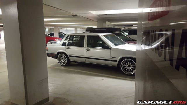

https://www1.garaget.org/gallery/images/216/215526/215526-6c11e2a6f2ae5ad649a39a5b5646351e.jpg

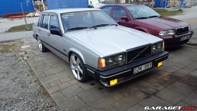

Bilträff i lund! Trevligt ställe att glida runt på och mycket uppmärksamhet får man wink

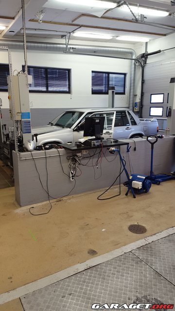

var inne på reggning inne i malmö på carspect, lite roligt var de allt när vi kom dit så torkare jag av motorn från olja då jag inte hade fixat oljeläckaget då jag inte visste var de läckte ifrån. Så kommer där ut en bessgubbe och sa: ja bara putsa nu så han inte ser oljan och skattade och gick vidare haha ^^ väll när den andra bessgubben körde in bilen där han skulle regga den så hissade han upp bilen så såg min fjälla att där var en olje dropp på golvet så viskade hon t mig, kolla golvet och jag tänkte helvete ^^ så när han hade hissat upp bilen helt så ställde jag mig på olje fläcken och torkade bort den med skon så de så gammalt ut haha ^^
https://www1.garaget.org/gallery/images/216/215526/215526-80f797ee5ed674f40567615dbe3ee930.jpg[/url
men den gick igenom med blanka papper big_smile men jag förlorade en passagerare då något blev fel med tjänstevikten hmm något som varit med om nått liknande? sad

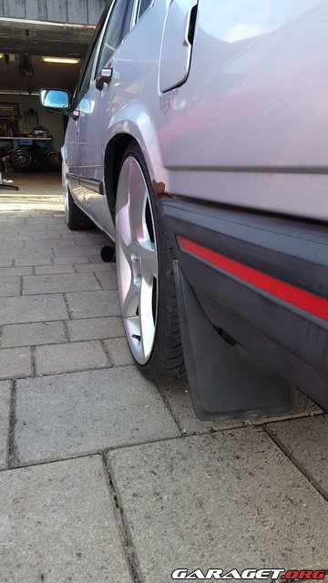

https://www1.garaget.org/gallery/images/216/215526/215526-77f52f5fc88c9512e118933ee66a0879.jpg

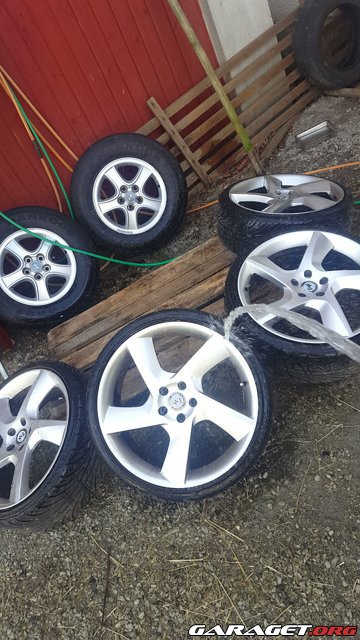

tvättade lite fälgar då jag tänkte om och ska sätta dem på 740n smile
https://www1.garaget.org/gallery/images/216/215526/215526-875c2fa498e5c412161a122f3a4953ab.jpg

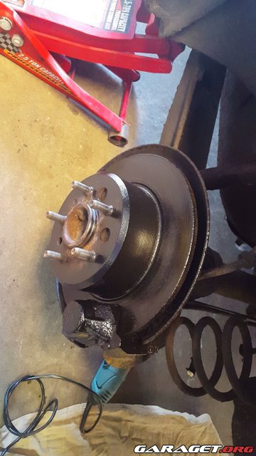

målade oken och skivorna svarta big_smile
https://www1.garaget.org/gallery/images/216/215526/215526-b9a7c49d89d2f776d68ae801be1e95a8.jpg

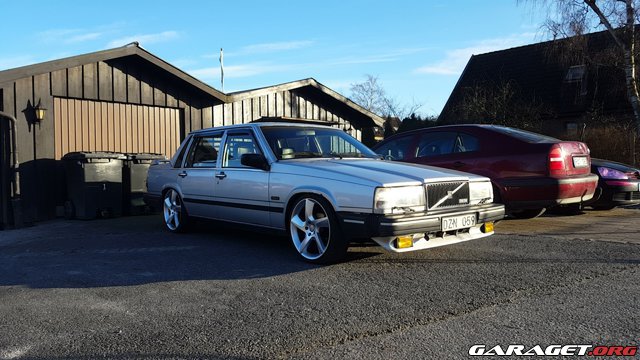

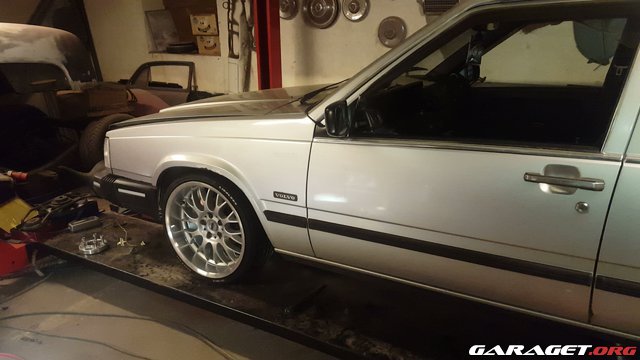

satte på fälgarna och kapade fjädrarna lite bak, blev riktigt nöjd med höjden ska sänkas ett halft varv till där fram. Men de bästa är att bilen inte studsar utan där är riktigt mycket fjädring big_smile
https://www1.garaget.org/gallery/images/216/215526/215526-a8af06a364b730c6982d31215b3d0d0e.jpg

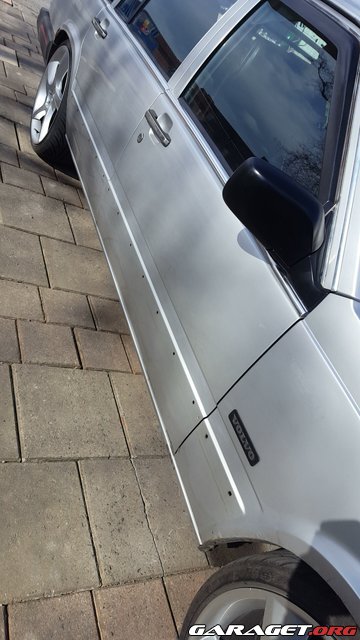

https://www1.garaget.org/gallery/images/216/215526/215526-442940e5917ee8a870fb8d90d93cf890.jpg

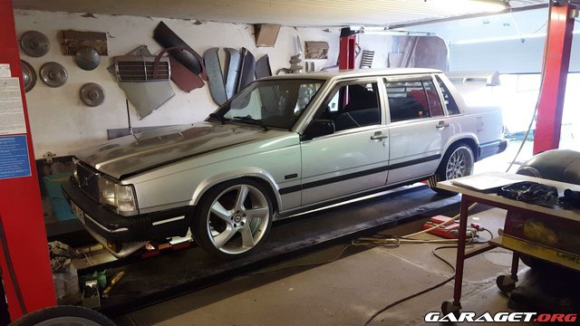

stänkskydd blev riktigt bra! 740 90ans original stänkskydd:D har fram liggandes också som ska på smile
https://www1.garaget.org/gallery/images/216/215526/215526-db53b50f030b0c6417aadbe89df5460a.jpg
sen en liten helhetsbild hur den såg ut innan gle listerna och stänkskydden åkte på, lägger upp en bild snart hur den ser ut i dagens läge big_smile
