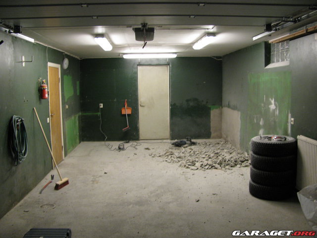

Nu ÄNTLIGEN har jag köpt ett hus med ett garage stort nog att kalla garage. Garaget och källaren är dock inte i det bästa skicket och ska nu få en makeover. Garaget är ca 30 m2 stort och i anslutning till garaget finns det 2 rum som tillsammans är ungefär 30 m3 även dom. De två små rummen ska byggas samman till ett rum och i det rummet ska alla garagetokigas våta dröm byggast upp, ett rum med alla möjliga tänkbara verktyg och maskiner för att modda bilar.
Men som sagt, allt är en enda röra nu och först å främst så ska garaget fixas upp. I garaget befinner det sig en upphöjd betongplatta som en oljetank stått på, denna måste bort. Garaget har en golvbrunn som är dåligt placerad och dessutom helt igentäppt. Denna ska bytas ut mot en ränna som ska placeras i mitten av garaget. Rännan ska sedan kopplas till en egenbyggd brunn. Brunnen ska bli oljespärr, sanduppfång, vattenlås och samtidigt kopplas samman till en dränering som befinner sig under huset.
Dräneringen består kortfattat av ett hål i golvet med en pump nedsänkt som sen är kopplad till avloppet. Detta är bland den fulaste lösningen jag sett någonsin så detta måste även det åtgärdas. Detta hål befinner sig dessutom i ett av de mindre rummen som ska göras om så det måste fixas!
När detta är klart så ska nytt fall byggas mot mitten av garaget och efter det så ska rummet få klinkersgolv, vita väggar samt infälld LED belysning i taket.
I dagsläget har jag inga superplaner för de små rummen, men de kommer.
Idag har jag börjat med projektet. Jag glömde bort att ta bilder direkt i början men ni kan hajja hur de såg ut.

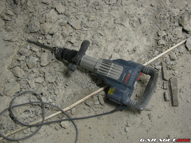

Men vad för någon maskin kanske ni undra. Jo med the biggest badest jag kunde finna big_smile
Hyran för den var 170kr + 50kr/mejsel (2 stycken) för en dag (exkl moms), helt klart vört det om man jämför med spett å slägga.

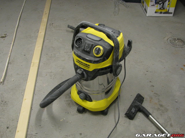

Ny damsugare ifrån jula, 2000kr, rea med julakort.

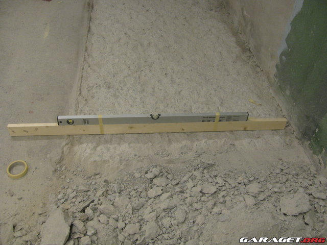

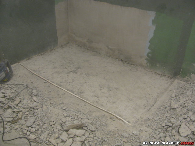

För att se så jag tagit bort tillräckligt så tejpade jag fast ett vattenpass på en planka och förde den över de jag bilat bort. Det var enkelt att se vad som stack upp för högt och då var det bara att bila bort det.

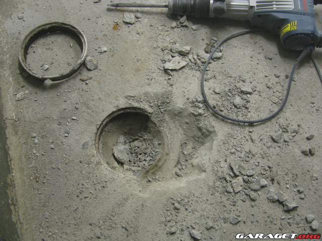

Då börja jag med golvbrunnen.

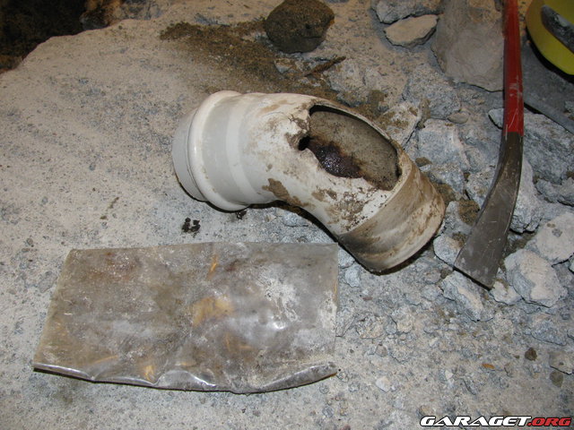

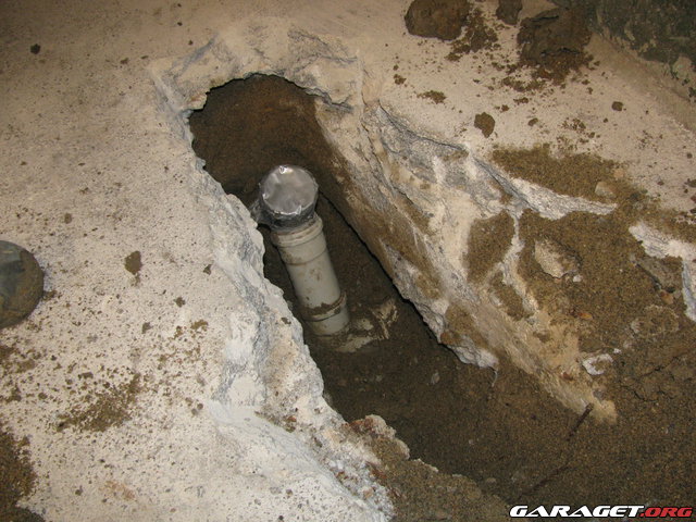

Så jag bilade bort en hel del och set något slags plast sticka fram.. okej, jag drar bort plasten och ser... ett hål i rörledningen! Va fan, de har alltså MED FLIT bara lagt lite plast över en trasig ledning och gjutit igen det, det var ju bara att byta ut den lilla delen, vissa är fan i mig snåla hmm
https://www1.garaget.org/gallery/images/26/25883/25883-83b78ac57547db1ec457d99249978fa8.jpg
Inte så litet hål heller.
https://www1.garaget.org/gallery/images/26/25883/25883-76981004d4ea2b99390b53f37cdf35ef.jpg
Tog bort den trasiga delen och täppte igen röret med en plastpåse och lite silvertejp. Grävde upp så pass mycket så jag såg vart ledningen tog vägen. Nu kan jag planera vidare hur allt ska kopplas och placeras.

Fått några stöter från dammsugaren när du dammsugit betongdammet? wink

Inga stötar ännu, men då å andra sidan har jag inte använt det så mycket för betongen ännu, mest att suga upp jord smile

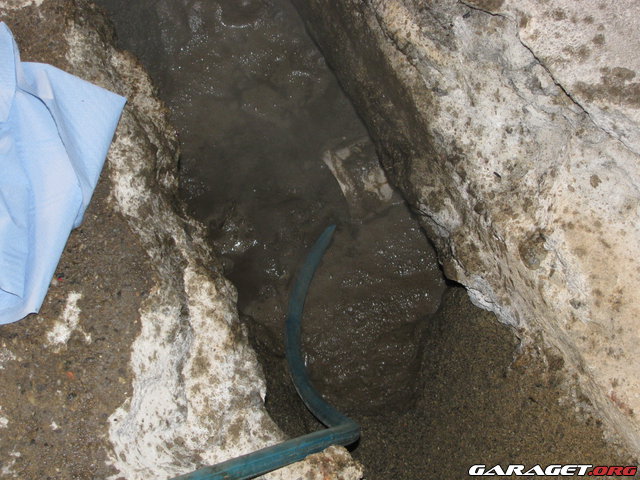

Problem sad Det visar sig att det är stock i avloppsröret, inte i något vattenlås eller så utan i själva avlopsledningen, de jag kom åt kunde jag KARVA lös med en sked. Antar att det blir så om man inte håller efter en garagegolvbrunn på 40 år. De kan säkert lätt bli så här när man tinar av en bil, liten mängd vatten och stora mängder grus å skit å sen byggs de upp med åren, de spolas som aldrig bort helt.
Jag tröck in en vattenslang drygt en meter in i röret men lyckas inte lösa upp det hela så nu blir det att anlita SWOOSH som kan med högtrycks slang rensa rent de hela (lär nog svida ekonomiskt).

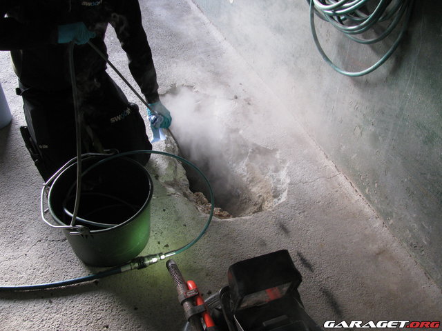

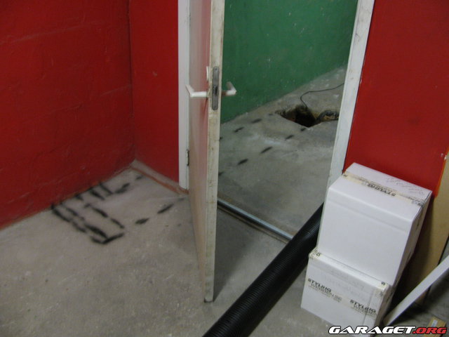

Gick lös med sprayburk idag för att markera vart jag ska bila upp golvet.
Swoosh kommer förbi senare för att spola röret, de kan även kolla med kamera så allt ser bra ut. De tar 1100kr/timmer från och med att de startar hos dem tills de kommer tillbaka. Han snacka något om rotavdrag så det kanske blir billigare va vet jag.

Nu så har han varit här och spolat rent. Hade jag kunnat göra de han gjorde om jag köpt en högtryckstvätt med rörspolningssaker? Nej! Kameran han hade med var ett måste. Han hitta saker i röret som man aldrig annars hade fått bort.

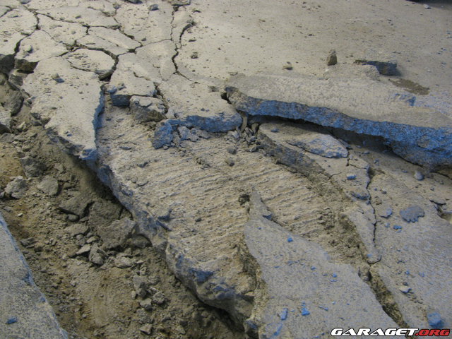

Nä men va ä nu detta? Golvet delar sig som ett balerinakex sad Jag tyckte ljudet lät konstigt och att kringliggande betong skadae ovanligt mycket, som att det var luft mellan två lager och mycket riktigt.

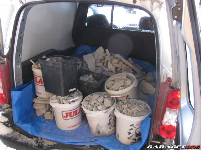

Bilade på en massa och måste nu slänga det hela... har ingen släpvagn så man gör vad man kan med vad man har big_smile
