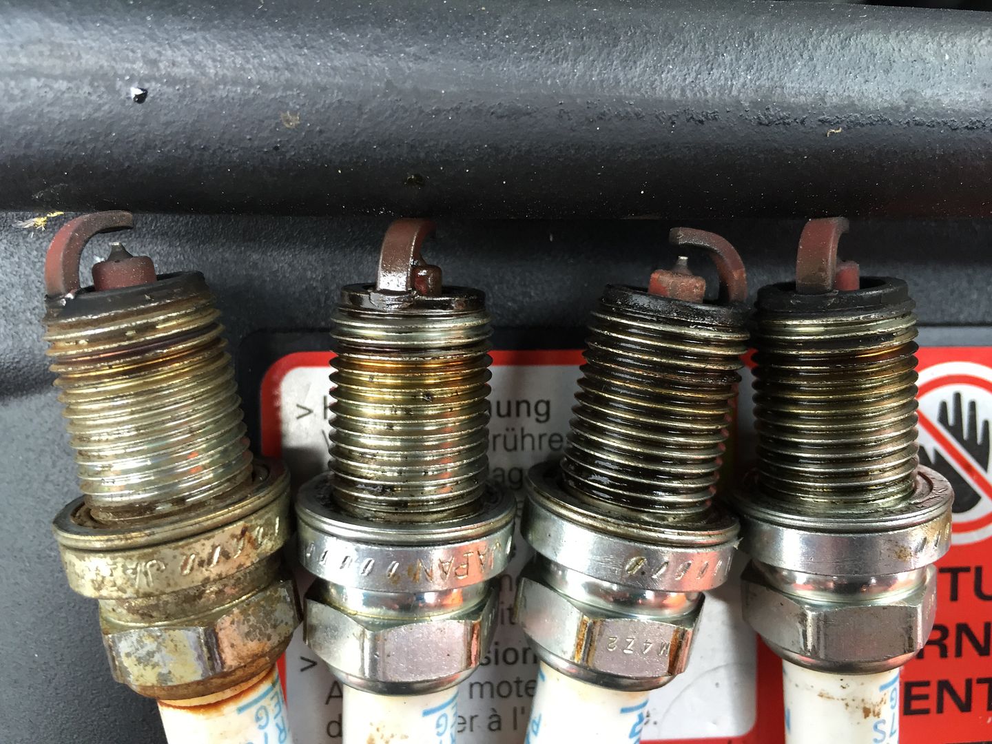

Använde samma "mirakelmedel" när jag gjorde min Europa resa. Efter som bensinen inte håller samma kvalité i södra/östra Europa så valde jag att köra på lite STP smile Detta blev resultatet efter ca 800mil.
http://i241.photobucket.com/albums/ff181/vajking1/IMG_1260_zpsjq2albxj.jpg
Stiften var ca 2 månader gamla bara. Bytt stift och allting fungerade som det skulle. Hade dock aldrig några felkoder, men den kunde hacka rätt fint vid gaspådrag. Körde ändå skiten ur den på Autobahn. Så mitt tips är att kolla dina stift.

Oj! Tack för tipset DasAuto! Hoppas inte mina stift ser så ut yikes Och Meaganeowner jo, jag ska nog hålla mig till enbart bensin framöver efter detta fått sin lösning...

Va istället glad om det är stiften big_smile Det är åtminstone en billig lösning till problemet.
Jag undersökte stiften igen efter 2 månader efter detta problem. Och då var dem fin fina smile
