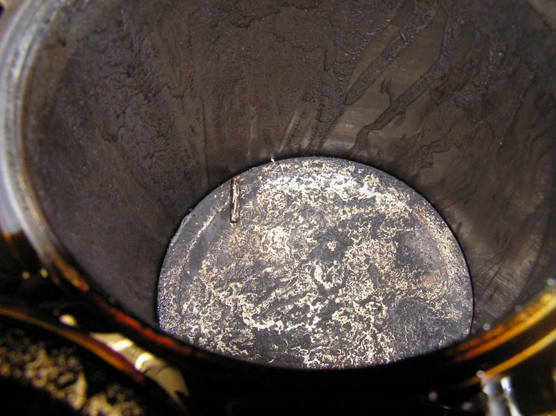

Hur vanligt är de att tänstift spricker?..Detta har hänt mig sad.Både keramiken och volframpinnen har trillat ner i 3ans cylinder på Passaten.Så de blir å bygga ny motor till den smile om man bara hadde pengar sad..

Det hände oss också på våran 200sx s14, där hade kolven tagit skada, kolvringarna nypt fast och det såg inte jätte fint ut. Men keramiken sitter ju på"fel sida" om stiftet så det hade inte strillat ner...
Det beror ju sannolikt på att stiftet har blivit för varmt. Viktigt att kolla tändning och bränsle !

Jotack de är jag de sad..Har laggt ut ungefär 1½ gång bilens inköp på den.Vetinteriktigt vad jag inte har varit å skruvat på sad som den står nu å nu kommer de ju bli enumer.Men jag har hittat en motor som jag tror jag köper å bygger brevid.Men jag ska plockaur den jag har i först innan jag kör den till uppstälningsgaraget så man kan skruva lite hemma i garaget.

Men hur mår motorn nu? Låter den illa eller?

Vågar inte starta den igen.Men den gick på 3 och knacka som f*n så jag slog av.Nu är ventilkåpan avplockad och cyliner 1 och 2 fylda med olja som låg vis dtiffter för packningen till ventikåpan va dålig där..

Är bilen chippad och sånt? höjt laddtryck? Har den spikat?
Om tändstiftet blir för varmt så brukar den smälta.

Detta kan ofta hända om man har fått in vatten i tändstiftsbrunnarna.
När motorn blir varm så kokar vattnet och det tål inte keramiken som då spricker.
Så blås rent varje gång ni har gjort motortvätt.
