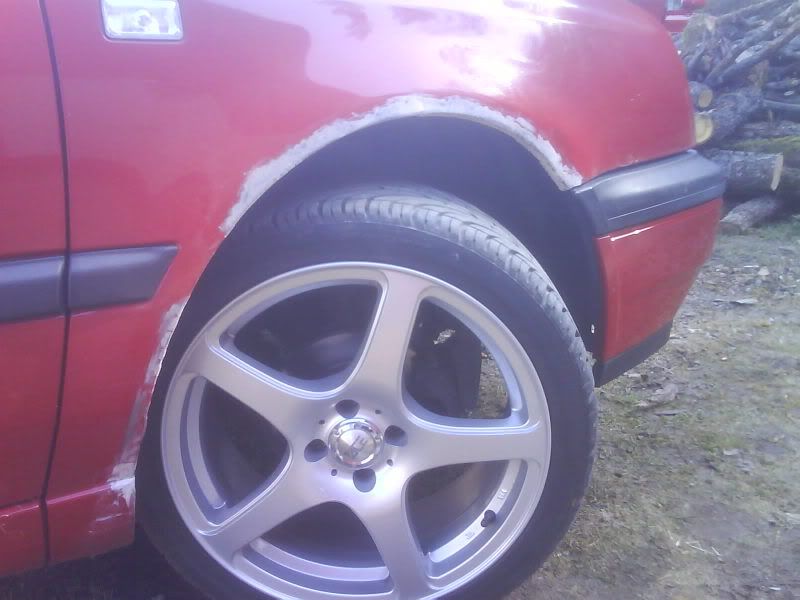

Rost? Det är la bara lite färg så är det fixat. Det man inte ser har man inte ont av:D

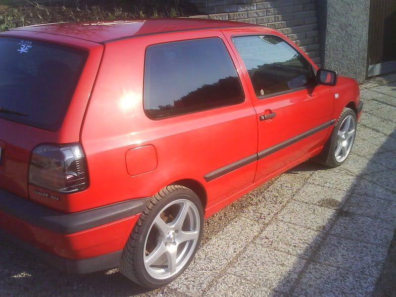

Blev jäkligt snyggt med kjolarna och dom nya fäljarna!
Keep it up!

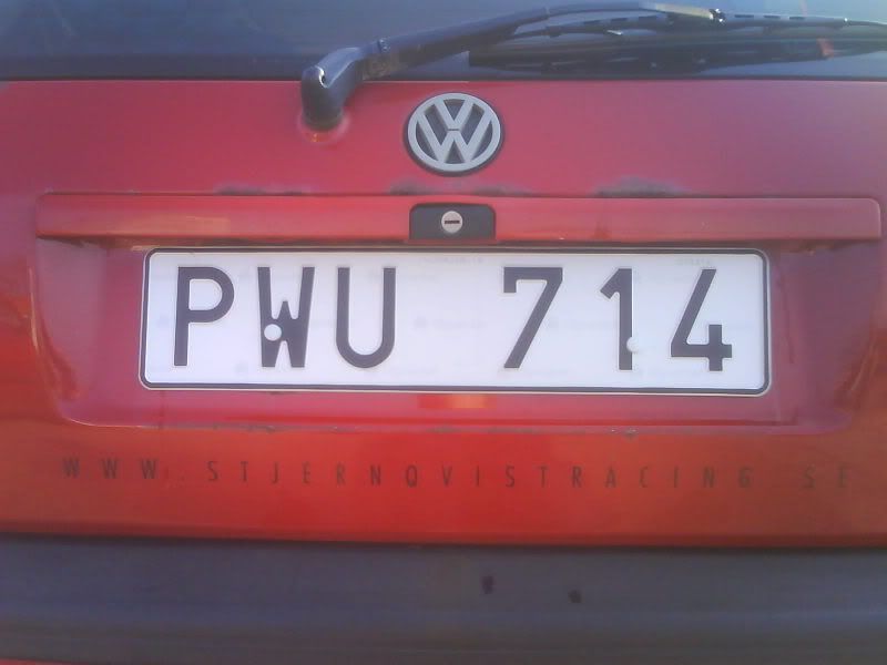

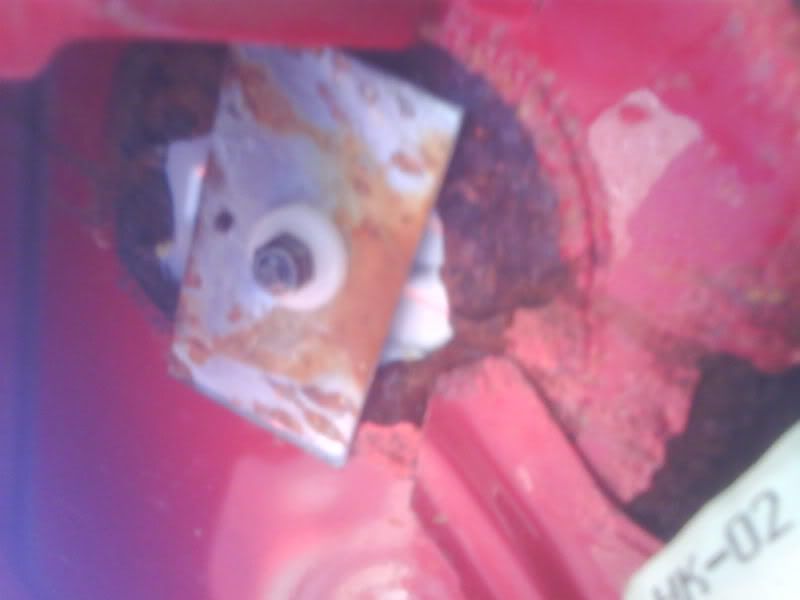

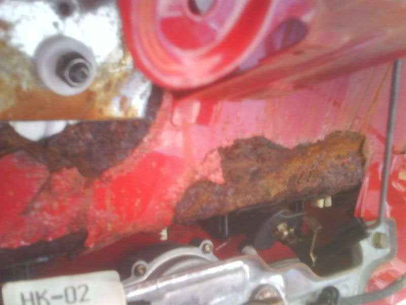

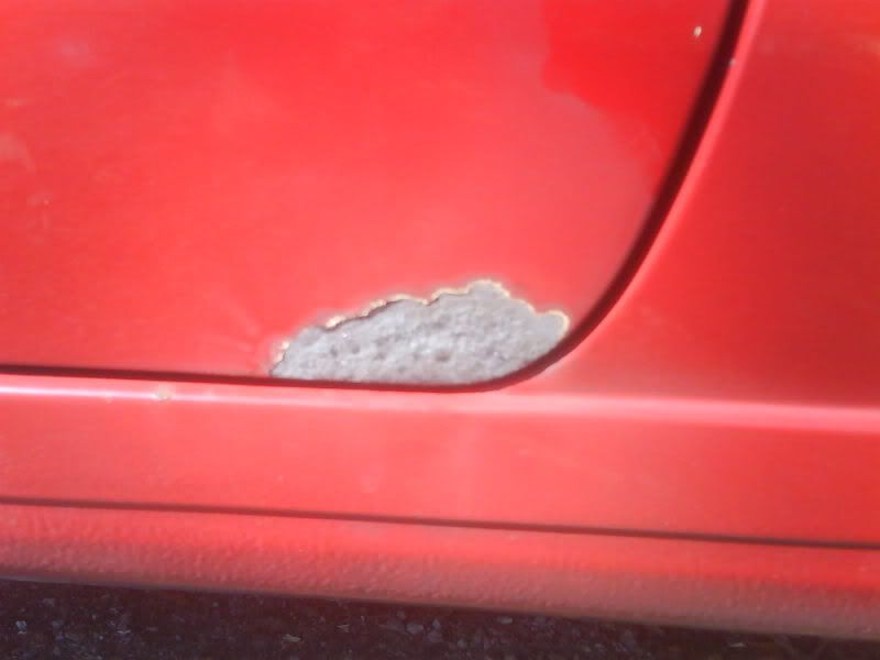

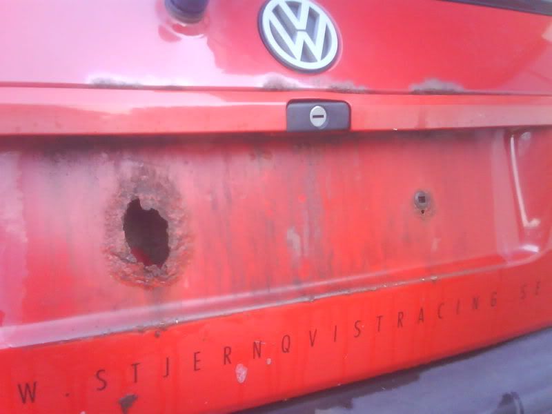

http://i7.photobucket.com/albums/y267/spraYcanE/uppgradering.jpg
Ja. då håller man på och tvättar och städar bilen.
tänkte jag skulle byta regplåt bak och börja skruva.
jag hörde *skrap* *knak* *skrap* efter varje varv ja skruva.
Min första tanke. ROST. men trodde fan inte att det skulle vara ett jälva råtthål.
och det roligaste är att den förra äger måste ha varit fullt medveten om detta hål eftersom att det satt en plåt bakom som man fäste skruven i ist för orginalfästen.
Blir så lack..

ajajaj de där såg inte bra ut sad men det fixar du till så det blir som nytt ju ! big_smile

En ny orginallucka finns på http://www.nyadack.se/  för 2502kr om det kan vara nått. Jag köpte min nya där. Vanligt fel med rost på luckan på golfar.

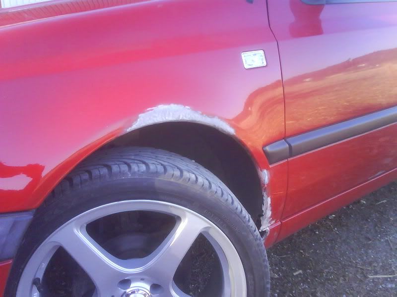

Idag har det varit tempo. Har börjat rostlaga och har kommit en bra bit en så länge.
men nu måste jag vänta på att rostprimern torkar som tar mellan 8-12 tim sad
Men kmr forsätta lite smått en stund till med annat.
Bilderna talar för sig själv
Tillfällig lösning för regskylten.
http://i7.photobucket.com/albums/y267/spraYcanE/Uppdate%20IIII%20-%20Golf%20III/DSC00610.jpg
Lite rost det fanns i luckan. kmr att inhandla en ny
http://i7.photobucket.com/albums/y267/spraYcanE/Uppdate%20IIII%20-%20Golf%20III/DSC00611.jpg

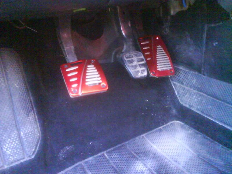

Tillfälliga pedaler. (inte sättit på den i mitten enu)

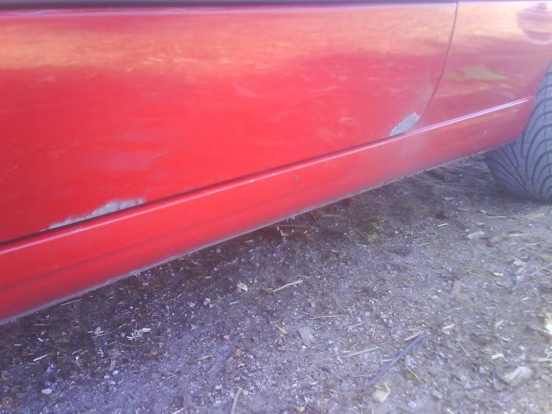

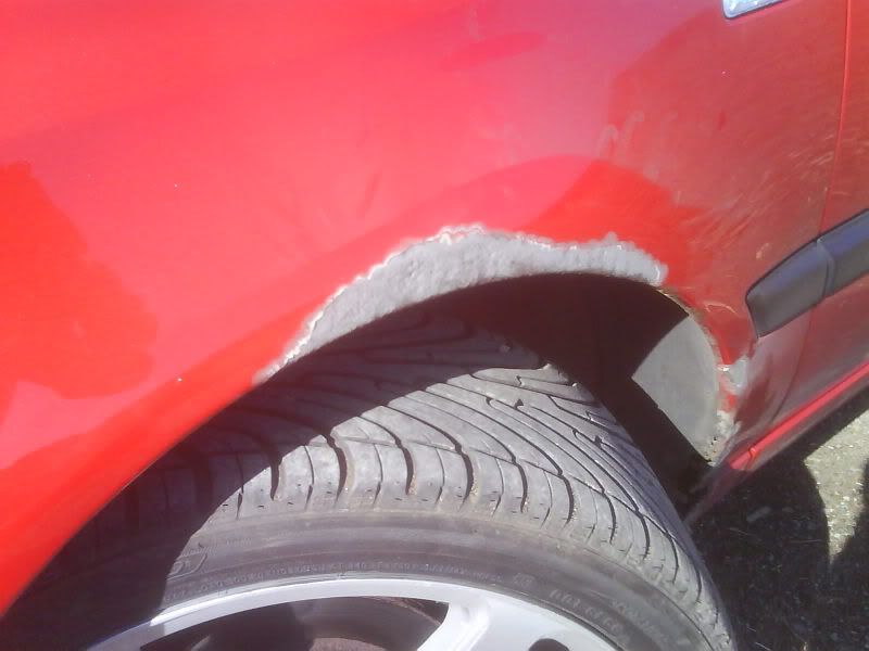

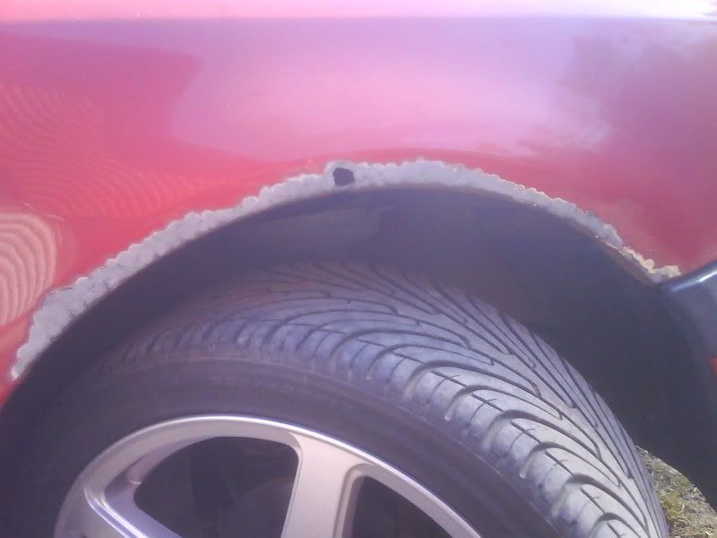

ROSTLAGNING:
Blästrad
http://i7.photobucket.com/albums/y267/spraYcanE/Uppdate%20IIII%20-%20Golf%20III/DSC00619.jpg
Håller på för fullt.. lite grus i ögat.
http://i7.photobucket.com/albums/y267/spraYcanE/Uppdate%20IIII%20-%20Golf%20III/DSC00622.jpg
http://i7.photobucket.com/albums/y267/spraYcanE/Uppdate%20IIII%20-%20Golf%20III/DSC00624.jpg
http://i7.photobucket.com/albums/y267/spraYcanE/Uppdate%20IIII%20-%20Golf%20III/DSC00625.jpg
http://i7.photobucket.com/albums/y267/spraYcanE/Uppdate%20IIII%20-%20Golf%20III/DSC00626.jpg

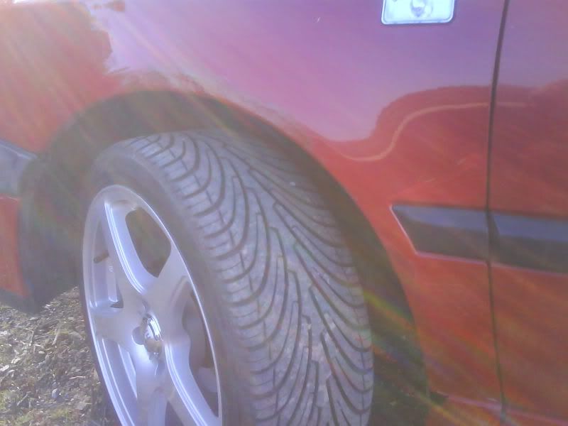

Spacklad + slipad
http://i7.photobucket.com/albums/y267/spraYcanE/Uppdate%20IIII%20-%20Golf%20III/DSC00630.jpg
http://i7.photobucket.com/albums/y267/spraYcanE/Uppdate%20IIII%20-%20Golf%20III/DSC00631.jpg
http://i7.photobucket.com/albums/y267/spraYcanE/Uppdate%20IIII%20-%20Golf%20III/DSC00632.jpg
Rostskydd. Torktid 8-12 tim.. fyfan.
http://i7.photobucket.com/albums/y267/spraYcanE/Uppdate%20IIII%20-%20Golf%20III/DSC00633.jpg
http://i7.photobucket.com/albums/y267/spraYcanE/Uppdate%20IIII%20-%20Golf%20III/DSC00634.jpg
Orkar inte vänta..
http://i7.photobucket.com/albums/y267/spraYcanE/Uppdate%20IIII%20-%20Golf%20III/DSC00635.jpg

eleaken skrev:
ser ut o inte va samma färg hmm
Har inte lagt på ngn färg heller ? det är rostprimer som ja har lagt på.
Spjutski skrev:
Börjar bli riktigt fint detta. Snacka om skillnad när fälgarna åkte på, härligt.
Lite funderingar bara, hur gör du när du rostlagar?
1. Blästrar
2. Spacklar och slipar
3. Rostskydd
4. Färg
Eller är det något som ska bort eller läggas till? Rostlagning lär man väl åka på nån gång antar jag.
Keep up the good work smile
/Micke
AA precis.. så gjorde jag iaf. andra gör säker på ngt annat sätt, men ja gjorde så som du beskrev iaf..
