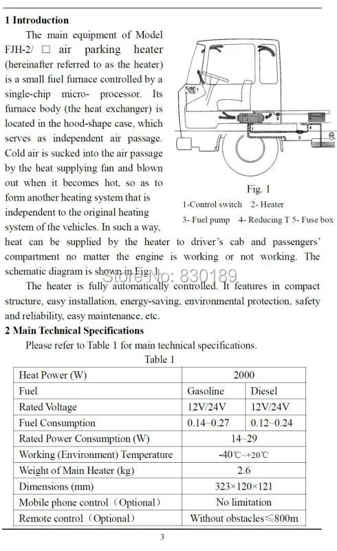

11 januari 2019
Den ska tydligen även klara bensin.
http://ae01.alicdn.com/kf/HTB1480YGFXXXXcoXpXXq6xXFXXX3.jpg
