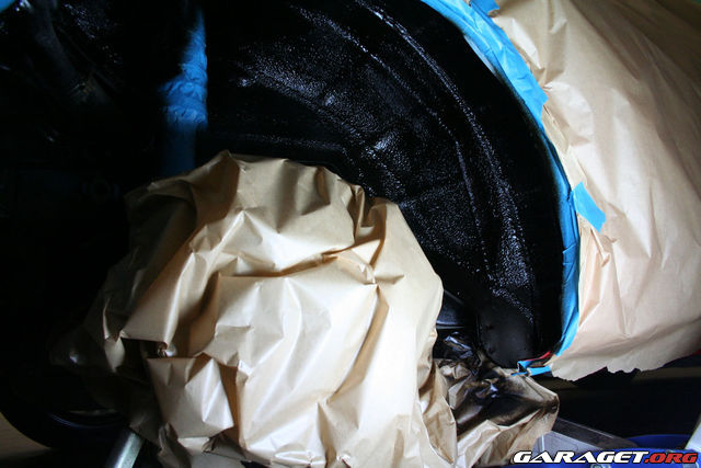

https://www1.garaget.org/gallery/archive/53/550659_4fhcbr.jpg

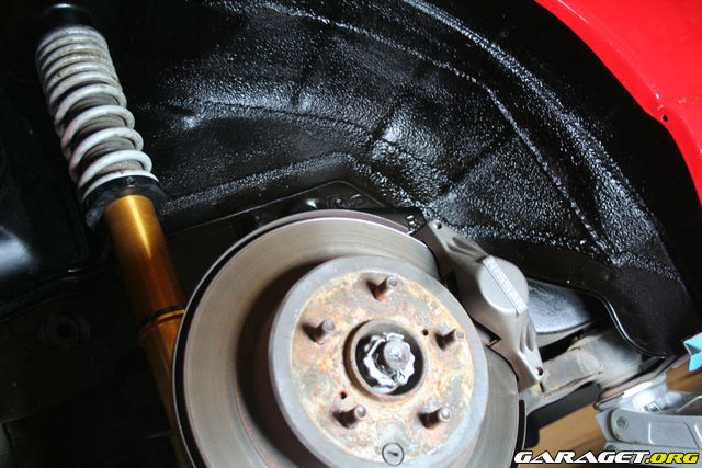

Ikväll fick andra hjulhuset samma behandling!
https://www1.garaget.org/gallery/archive/53/550660_fs57qh.jpg
https://www1.garaget.org/gallery/archive/53/550661_1v1a3m.jpg
https://www1.garaget.org/gallery/archive/53/550662_3i2hpg.jpg

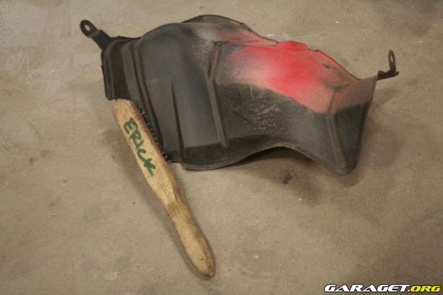

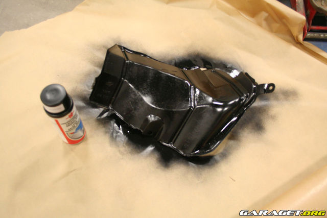

Skyddskåpan för bränslepåfyllnadsröret var lite ful med färgstänk med mera så jag borstade den ren, och torkade av den med thinner
https://www1.garaget.org/gallery/archive/53/550663_ok7gr4.jpg
och sprayade den svart
https://www1.garaget.org/gallery/archive/53/550664_0hff2w.jpg
På plats
https://www1.garaget.org/gallery/archive/53/550665_cb3ozx.jpg
Blev fräschare än innan iaf. Dessutom rostskyddat.

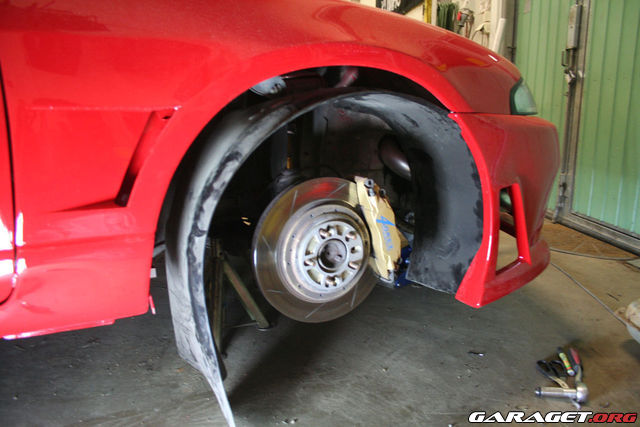

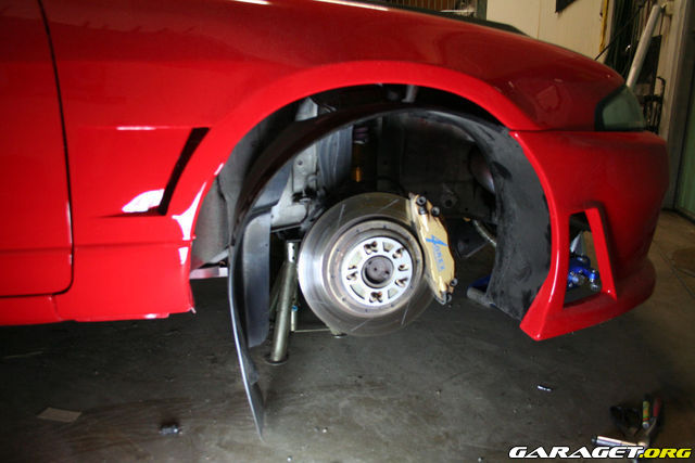

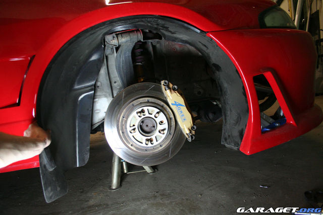

Började fixa till innerskärmarna fram. Originalinnerskärmar passar inte längre eftersom nya framskärmarna breddar ett par cm!
https://www1.garaget.org/gallery/archive/53/550667_wu05ix.jpg

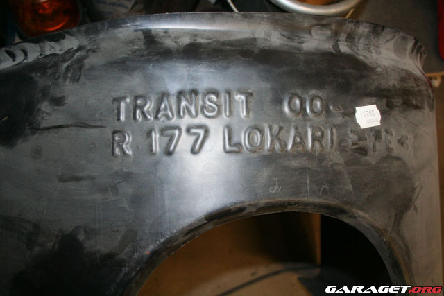

Så jag moddar dit ett par innerskärmar från en annan bil.
https://www1.garaget.org/gallery/archive/53/550668_g9mm1p.jpg
Ska nog gå att få dit med lite pill!
https://www1.garaget.org/gallery/archive/53/550669_bo52d0.jpg
https://www1.garaget.org/gallery/archive/53/550672_d05jxk.jpg
Gissa vilken bil dom ska vara till egentligen? Har sina fördelar att jobba med nya transportbilar ibland wink
