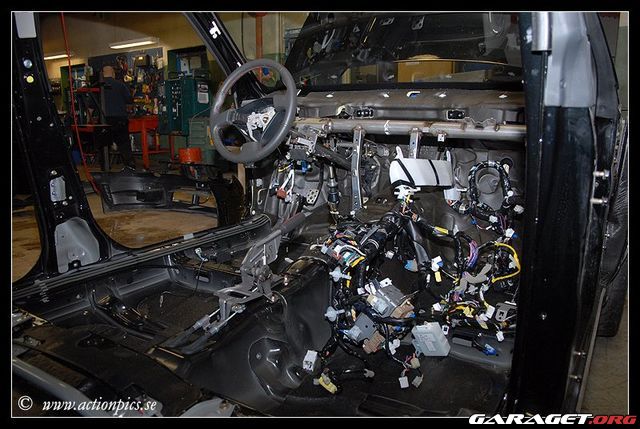

Direkt när bilen kom till Stockholm så körde vi ut den till Fürstenhoff motor för en
total demontering vilket då kändes rätt, men som idag med tanke på hur stort ett
projekt likt detta faktiskt är - avundas alla på detta forum och andra som gör det
samma som vi och dessutom då gör det med ett leende på läpparna!!

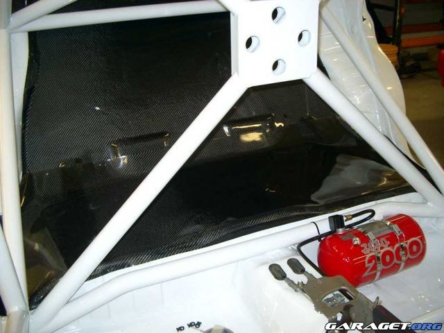

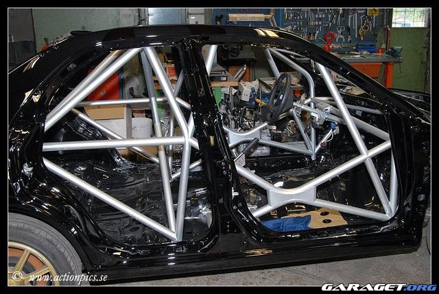

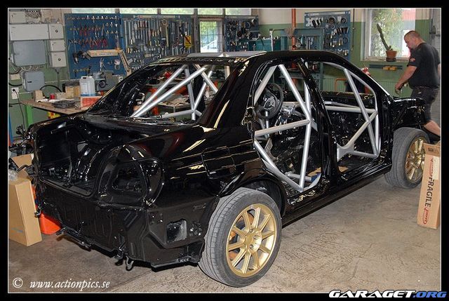

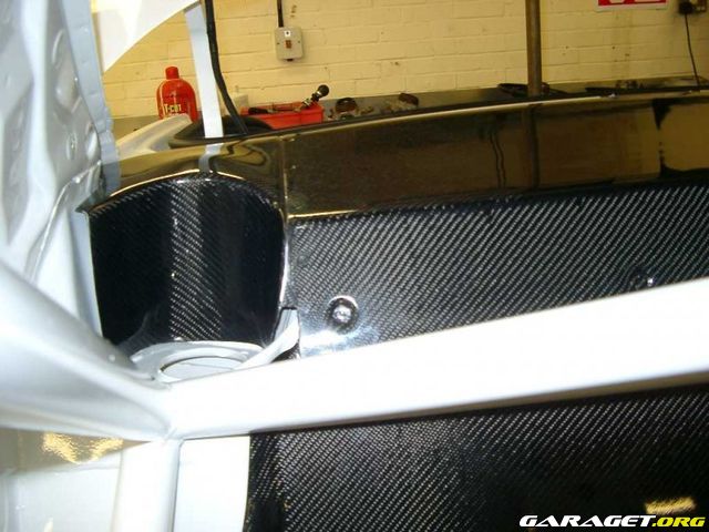

När bilen sen var helt rensad på allt vad inredning heter, motor samt tak så började
jakten på ngn som kunde bygga en seriös skyddsbur model WRC och valet föll ganska
snabbt på POPPO och hans KBT SAFETY som tillverkar skyddsburar som man kan lita
på till 100%, men tyvärr så hade han inte tid själv att montera in skyddsburen varför
bilen tillsammans med skyddsburen skeppades till Mr Graham i England - en herre som
gjorde underverk med monteringen av buren!!
https://www1.garaget.org/gallery/archive/48982/856778_tq49o2.jpg
https://www1.garaget.org/gallery/archive/48982/856779_opm8se.jpg
(Nu så här i efterhand så skulle jag inte behövt skicka iväg den till England för burbygge
då Poppo garanterat hade hunnit med att både instalera den 1, 2 eller varför inte ett 15-tal
gånger med den takt som detta bygge hållt på!! )

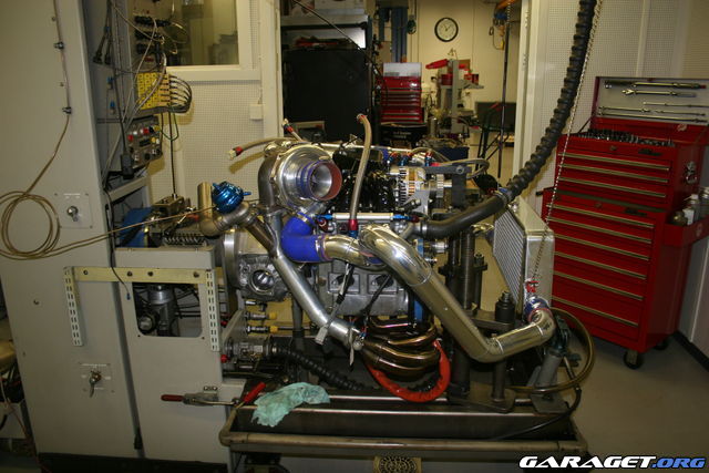

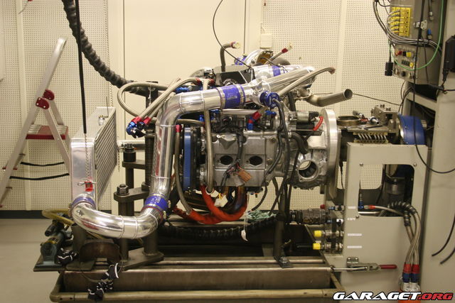

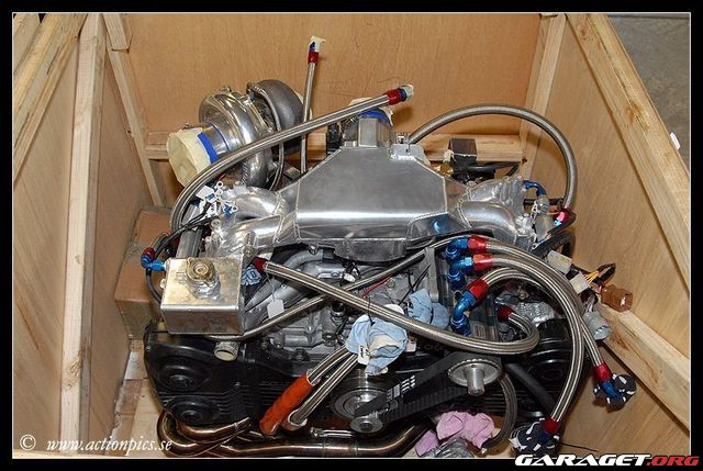

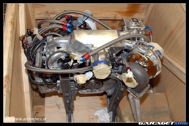

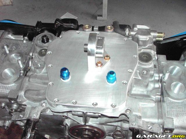

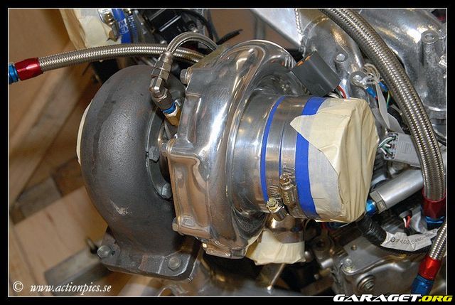

Nästa steg i bygget var att införskaffa sig en riktigt välbyggd motor som inte bara hade ett
antal ponny hästar, utan ett antal hästar som kunde prestera och då varv efter varv varför
vi kontaktade TONY RIGOLI PERFORMANCE i Australien som hade ett rykte om sig att bygga
gedigna motorer till både stripp och bana!!
Vi kom snabbt fram till vad som kunde vara lämpligt till det mål som växt fram med att fara
fram på Nürburgring, en motor som dom under en perriod av 6 månader knåpade ihop för
att sen testköra den i deras egna bil innan den skeppades över till Svedala och Stockholm!!

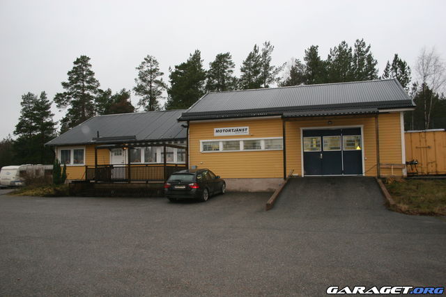

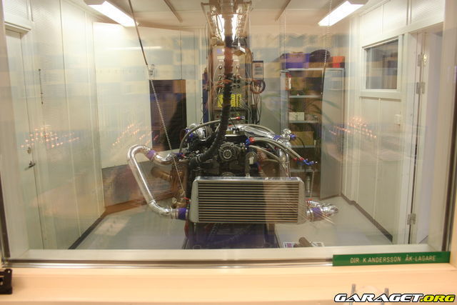

När vi provmonterat motorn i vårt chassi så ville vi inte chansa på något sätt med hur
det verkligen stog till med allting varför vi genast tog kontakt med en av Sveriges mest
nogranna & seriösa tuners MOTORTJÄNST KENNETH ANDERSSON i Orminge som fick vårt
fulla förtroende att göra lite som han ville för att få mer körbarhet & knuff i motorn - och det
var nog det bästa vi gjort sedan detta projekt startades då han inte bara fann ett par
svagheter som han genast rättade till, han bytte ut diverse pryttlar, mappade den på
V-power och vipps så fick han till en motor som gick klockrent i från botten till toppen
på 8000rpm med 625hk/711NM som slutresultat med endast 1.7bars laddtryck!!

(LÄNK TILL TESTKÖRNINGEN AV MOTORN HOS MOTORTJÄNST KENNETH ANDERSSON)
http://www.garaget.org/video/2pe30bdx6eo9

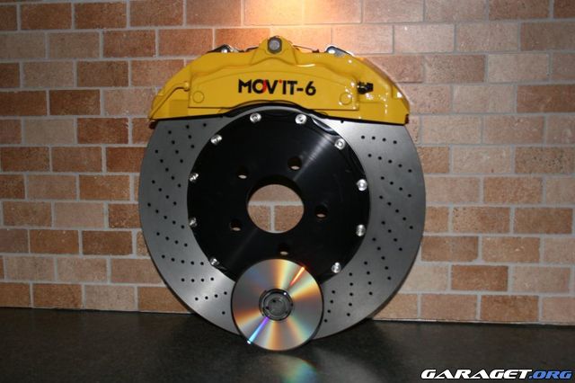

Bromsar, och vilka bromsar sen som MOVIT i Tyskland ordnade fram - 370mm
skivor runt om med deras största 6-kolvsok fram, 4-kolvare bak!!
https://www1.garaget.org/gallery/archive/48982/856796_62t54t.jpg
(Bromsar som nu i efterhand tyvärr kommer att bytas ut mot klart lättare,
men minst lika effektiva)

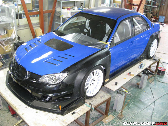

EXTERIÖR:
-Kolfiber dörrar vilket minskar bilens vikt sjukt mycket.
-VOLTEX handbyggt wide body-kit.
-VOLTEX huv.
-VOLTEX kolfiber bagagelucka.
-VOLTEX 180cm kolfiber vinge bagagelucka.
-Kolfiber difuser bak.
-VOLTEX kolfiber frontsplitter.

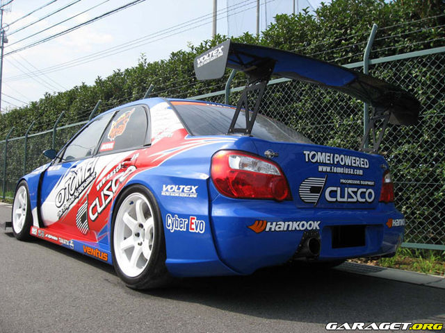

VOLTEX - det som kommer att skilja vår bil kontra den som visas på bilderna
nedan (det enda exemplaret i världen tills vår är klar) är att vår bil kommer att
vara helt svart, andra fälgar samt INTE ha avgasröret baktill (vårt kommer ut på
sidan om allt går som det ska) samt att vi sitter på rätt sida i bilen!!
Leverans i början av mars!!
https://www1.garaget.org/gallery/archive/48982/856797_0n5gwc.jpg
EDIT: BILDEN FÖR LITEN FÖR ATT LADDAS UPP!!
http://rejsa.nu/im/_garaget/1644_2010-02-08-voltex2.jpg
https://www1.garaget.org/gallery/archive/48982/856798_543wd6.jpg
https://www1.garaget.org/gallery/archive/48982/856799_78igr2.jpg

INSTEGSSKYDD BUR
https://www1.garaget.org/gallery/archive/48982/856800_xtnhqa.jpg
BRANDVÄGG/GOLV
https://www1.garaget.org/gallery/archive/48982/856801_aql8z9.jpg

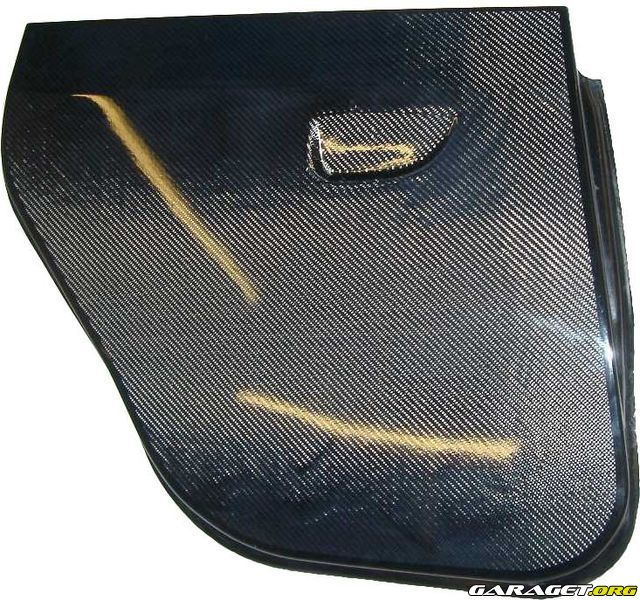

DÖRRPANELER
C RACING - kolfiberdetaljer som normalt sitter monterade i rallybilar worldwide.
https://www1.garaget.org/gallery/archive/48982/856803_evahlw.jpg

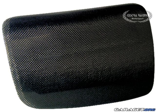

AIRBAG LUCKA
http://rejsa.nu/im/_garaget/1644_2010-0 … yshop2.jpg

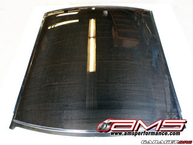

KOLFIBERTAK
*pust* *pust*
