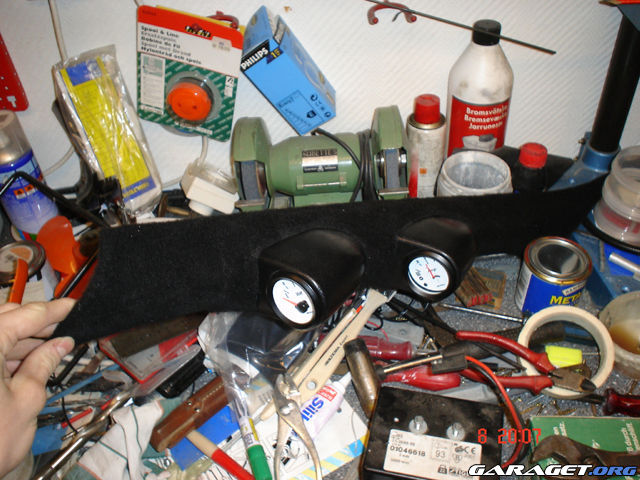

va precis på biltema big_smile köpt 1 kg korttrådigt glasfiberspackel samt 1 kg finspackel, en mätarhållare för a-stolpe samt fästen för helljusen.
planen är att flytta nuvarande hållare i a stolpen och lägga till en lägre ner på ett spec sätt. sedan popnita ihop allt, glasfiberspackla, sedan finspackla å slipa. sedan spraya mattsvart.
frågan är då hur dom ska placeras...blir nog volten högst upp, å olje mätarna nere.
kanske börjar på detta ikväll om inget annat kommer upp!

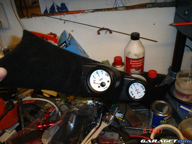

synd att de sket sig me växellådan ikväll...aja du får en anledning till att slippa rejsa me en extrem vectra tongue
palalde inte softa efter kvällsmecket utan började riva i gamla a-stolpen...såhär såg den ut:
http://www.garaget.org/gallery/archive/46819/226486_cnb5g0.jpg
http://www.garaget.org/gallery/archive/46819/226487_qtsg0c.jpg

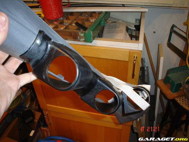

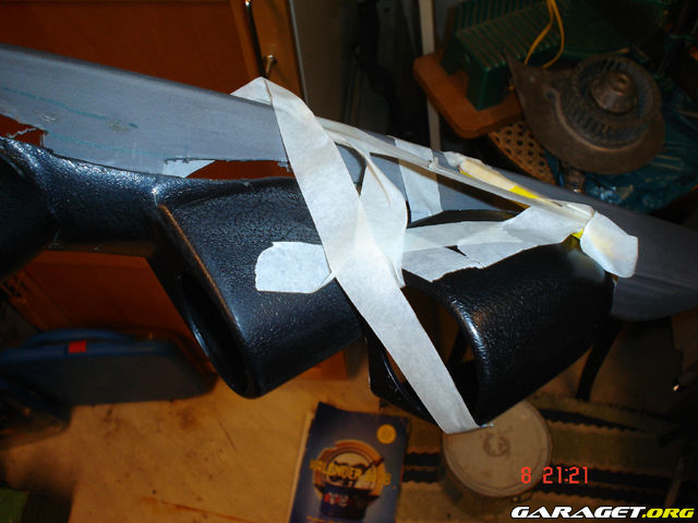

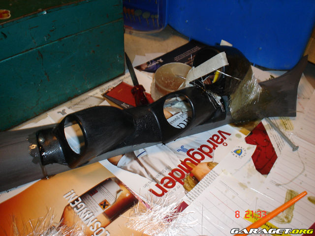

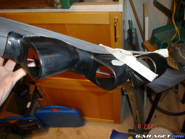

tog isär allt å kastade tyget. dremla bort massa av hållaren på sidorna och dremla bort massa på nya hållaren, samt dremla upp hålen bakom så att monteringen blir enklare.
sen satte jag mig i bilen och med en halv penna och massa tejp lyckades ja fixera nya hållaren så som ja vill ha den.
http://www.garaget.org/gallery/archive/46819/226488_8iubdg.jpg
http://www.garaget.org/gallery/archive/46819/226489_us801p.jpg
http://www.garaget.org/gallery/archive/46819/226491_2zzup6.jpg

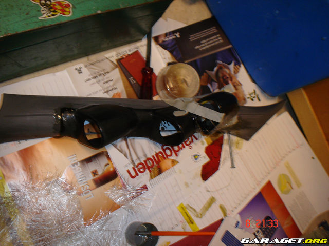

ville inte sabba nått, så plastningen för denna kväll består av att lägga på två remsor för göra en permanent fixering så att ja förhoppningsvis kan plasta allt nästa gång.
http://www.garaget.org/gallery/archive/46819/226492_r3rpml.jpg
http://www.garaget.org/gallery/archive/46819/226493_50z3ir.jpg
blir nog bra de här! me glasfiber över hela, sen glasfiberspackel å sen finspackel för att toppa me mattsvart färg.

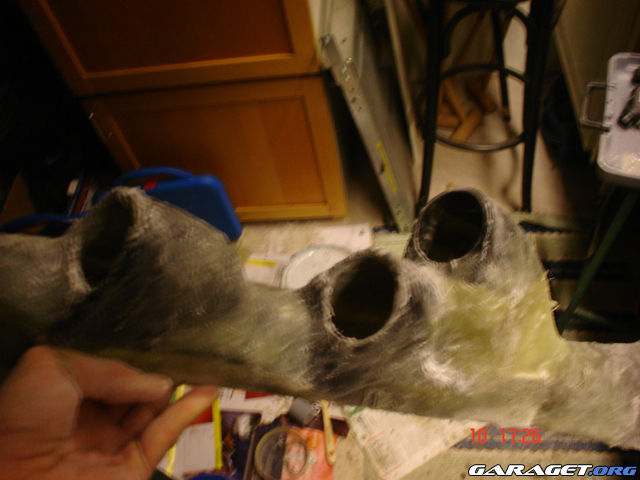

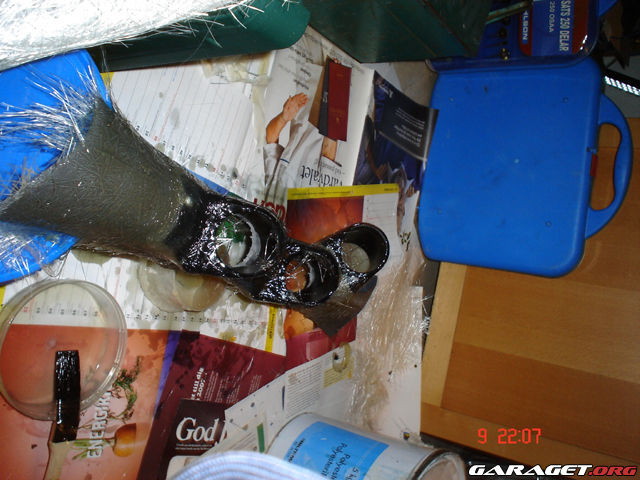

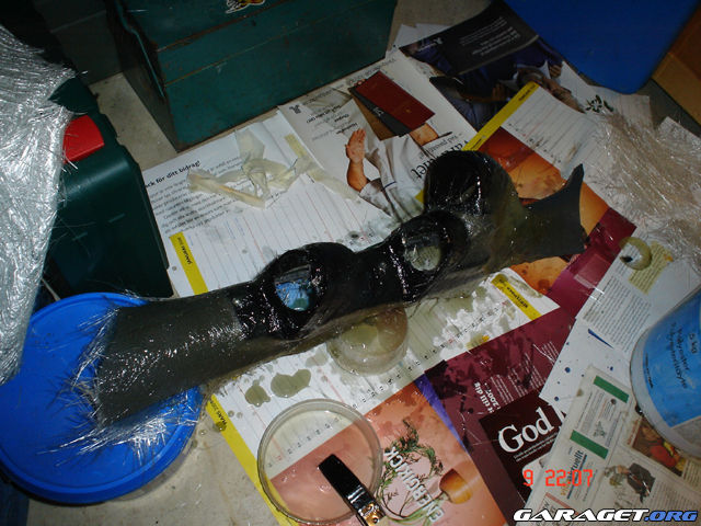

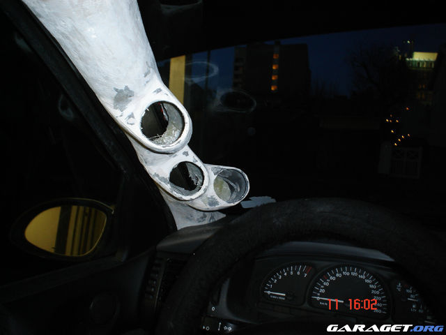

har plastat lite ikväll så de kan torka över natten...
tog två bilder...börjar se hur de kommer se ut i slutändan..enda grejen är att orginalpanelen är rätt böjbar, och så är inte fallet me glasfiber så de ska lösas senare wink
http://www.garaget.org/gallery/archive/46819/227397_2j3t5g.jpg
http://www.garaget.org/gallery/archive/46819/227398_obtjqa.jpg
blir nog bra me två lager glasfiber till + två spacklingar å slipa!
gillar att sista mätaren ligger längre in ist för att ha alla 3 på raken..finns ju sånna färdiga hållare så detta blir unikt. kommer se grymt ut på plats!

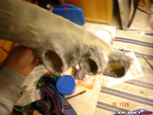

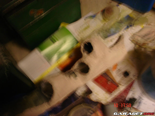

jaha okej lite av dagens jobb...hinner dock inte me mkt eftersom man måste vänta på att de ska torka hela tiden roll
(Får ursäkta bildkvallen...hade inge batteri så de va sätta på å ta direkt som gällde = ingen skärpa)
så här har sista lagret glasfiber torkat:
http://www.garaget.org/gallery/archive/46819/227856_v2bcaw.jpg
http://www.garaget.org/gallery/archive/46819/227858_szmzcs.jpg

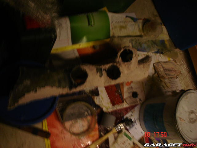

sen la ja på massa korttrådigt glasfiberspackel:
http://www.garaget.org/gallery/archive/46819/227859_aqb270.jpg
http://www.garaget.org/gallery/archive/46819/227860_5d73rq.jpg
dock bara halva som är spacklad...tar resten om nån timma...

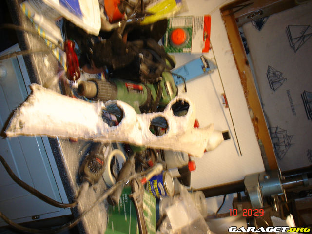

sista för ida blev att de sista av den fick spackel på sig. alltså klart me glasfiberspacklandet..imororn blir finspackel å massa slipande.
http://www.garaget.org/gallery/archive/46819/227990_1ijo76.jpg

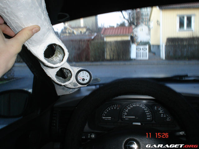

jobbade lite ida iaf...

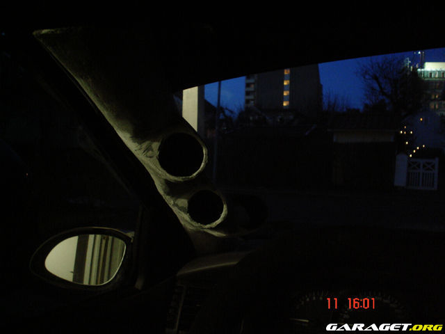

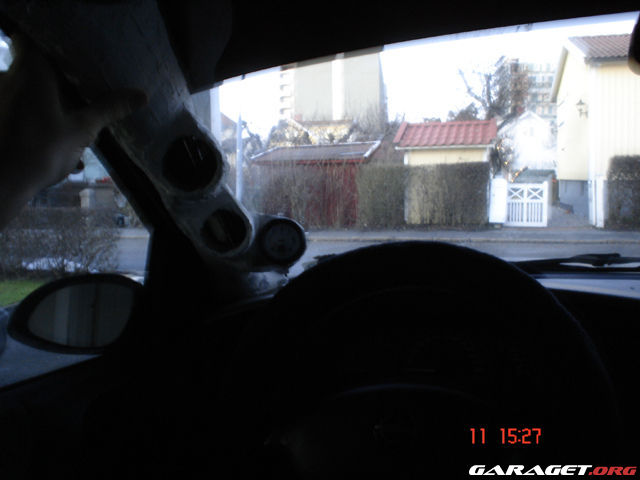

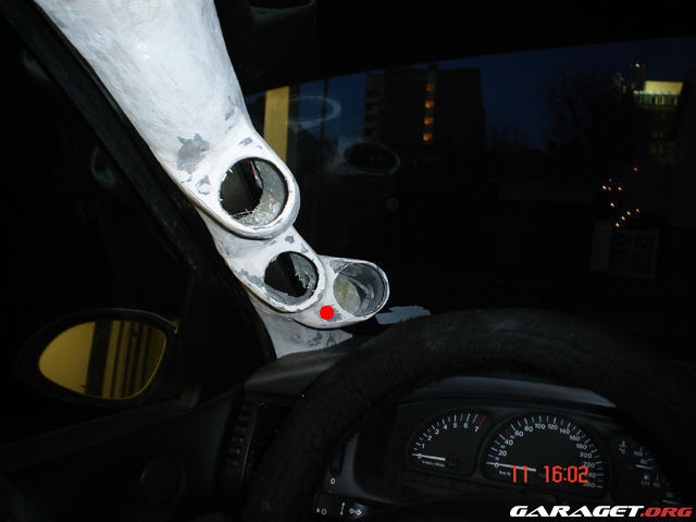

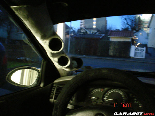

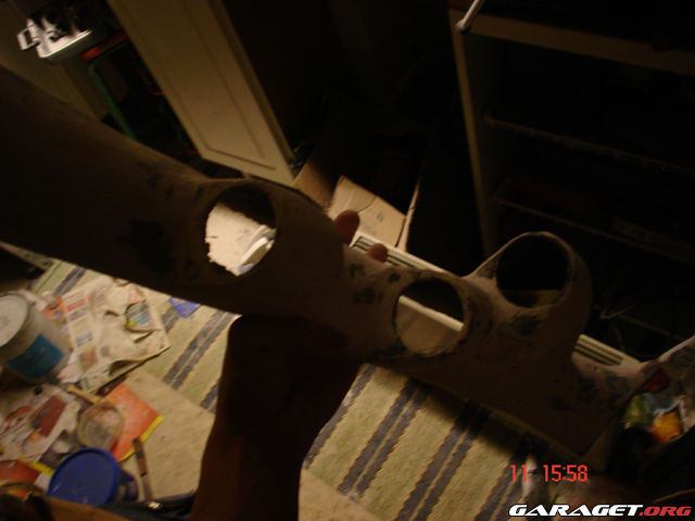

började me att grovslipa lite på glasfiberspacklet...tryckte oxxå i gamla voltmätaren för att se hur de såg ut på plats...va tycks?
http://www.garaget.org/gallery/archive/46819/228533_tursw7.jpg
http://www.garaget.org/gallery/archive/46819/228534_sa1ezn.jpg
allt klarslipat med glasfiberspacklet.
http://www.garaget.org/gallery/archive/46819/228535_notsxe.jpg
nu åker finspackel på..använde bara fingrarna för att få det så bra som möjligt...de funk men ush så händerna ser ut tongue (hitta inte gummiskrapan)
efter de att finspacklet torkat:
http://www.garaget.org/gallery/archive/46819/228536_y1azfx.jpg
http://www.garaget.org/gallery/archive/46819/228537_3jq0dk.jpg
http://www.garaget.org/gallery/archive/46819/228538_2t0ztk.jpg
som ni ser ere ojämt...så efter dessa bilder slipade ja å spackla en runda till...nu ligger de å torkar å ska göra de över natten.
