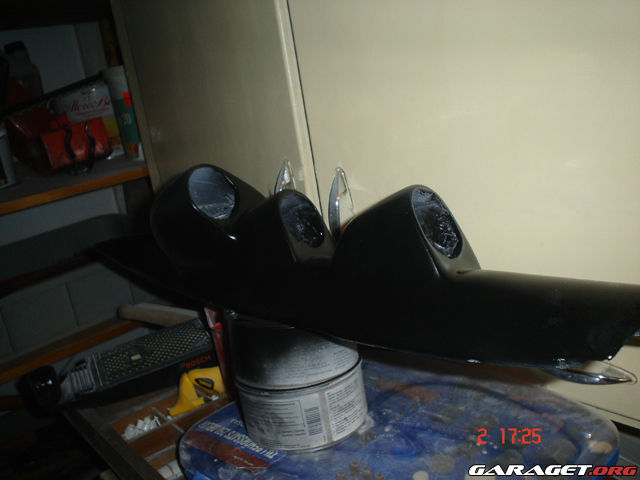

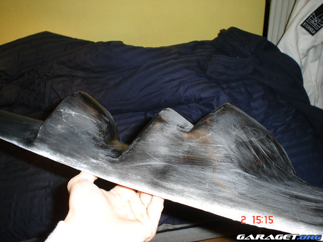

de som hänt ida är att a-stolpen är 98% klar. bara borra upp tre hål samt montera mätarna kvar.
nu ligger den å torkar för sista gången.
efter typ 4-5 sprayspacklingar följt me slipning var jag hyffsat nöjd:
http://www.garaget.org/gallery/archive/46819/246749_yyzpsf.jpg
man ser alla repor och hål som e utfyllda av sprayen
uppställd efter lackning för att torka över natten som kommer
http://www.garaget.org/gallery/archive/46819/246750_unhdg0.jpg

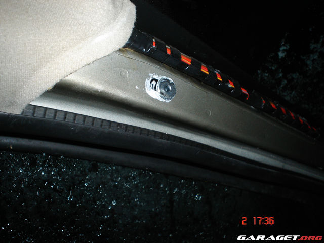

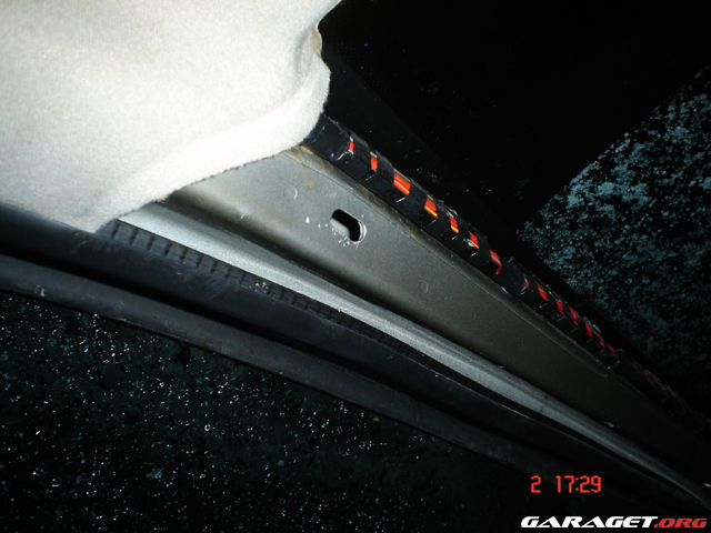

och så till monteringen, övre orginal "klickgrejen" palla inte så här ville ja ha gängor:
http://www.garaget.org/gallery/archive/46819/246752_br9pmp.jpg
men att börja paja lack där känns inte så bra pga rost osv...
så ja kom på att en  molly fixxar jobbet! för er som inte vet va de e så ser ni här:
http://www.garaget.org/gallery/archive/46819/246751_17x5cm.jpg
den sticks in och expanderar när man drar me en spec verktyg.
monterat och klart: ( spraya massa primer på den som kleta av slig lite..
http://www.garaget.org/gallery/archive/46819/246753_81xn4p.jpg
så nu ere gängat så allt kan monteras ner om man vill..
får se om man pallar sätta in mätarna och koppla in allt imorron lol
http://www.garaget.org/gallery/archive/ … 17x5cm.jpg
http://www.garaget.org/gallery/archive/ … 81xn4p.jpg

va ute å fixxa de sista precis, eller de ja trodde va de sista men vid uppborrningen av hålen för lampa, knapp och skruv blev de nån liten repa så ja kommer lacka allt en sista gång tongue
såhär sere ut nu iaf:
http://www.garaget.org/gallery/archive/46819/247404_iy65pw.jpg
nu ska ja lacka sen dra kablarna så allt e klart när de torkat big_smile
bild på klar produkt är att räknas me ikväll!!!
