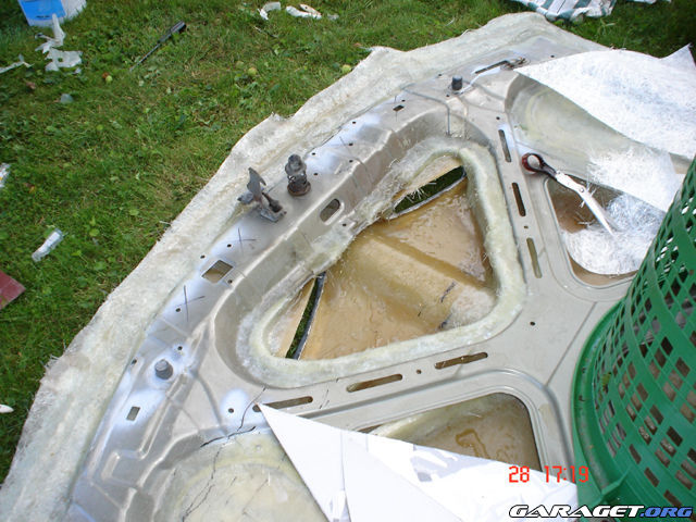

Liten update...

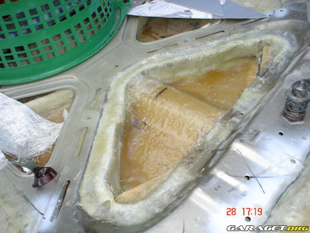

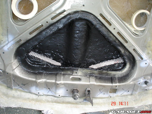

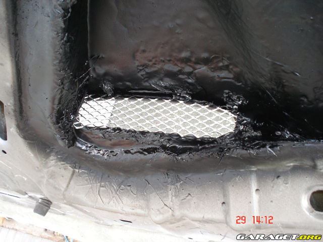

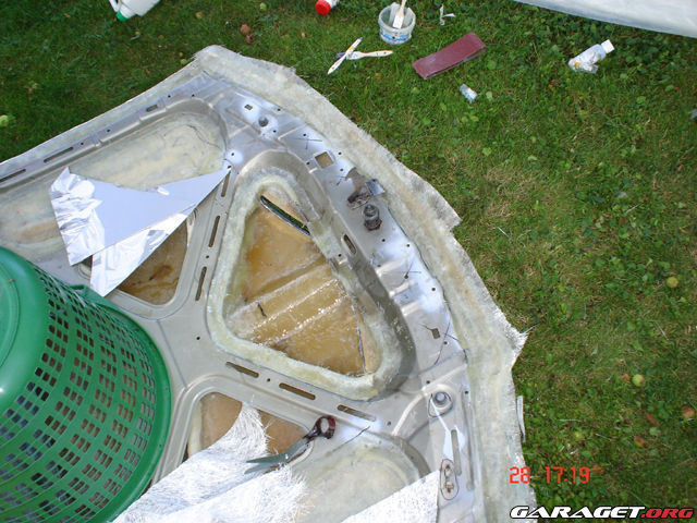

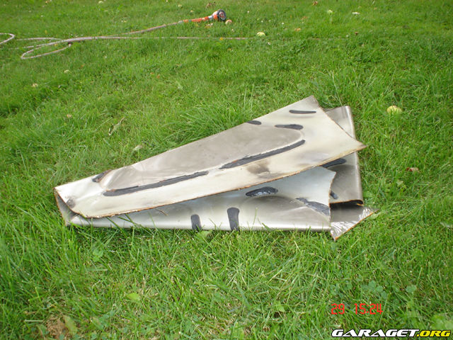

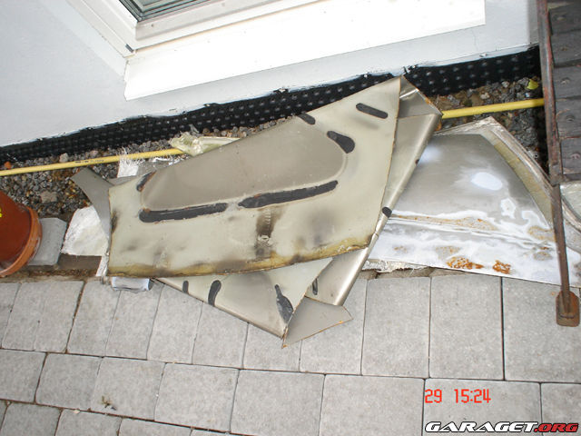

Har jobbat som tusan med olika lösningar för att få den kalla luften från scoopet till mitt sportfilter.
Och nu håller jag på med den sista lösningen och den kommer fungera big_smile
Tanken är att ett litet hålrum ska byggas direkt efter scoopen. Här stannar ev vatten.
därefter leds luften till filtret genom aluslangarna jag köpt.
Antagligen ger det mest effekt i höga hastigheter...men men...bättre än att ha ett scoop som är helt utan funktion wink
lite bilder:
http://www.garaget.org/gallery/archive/46819/20277/46819-122744.jpg

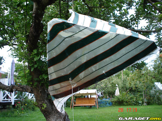

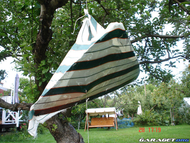

Och för att få rätt passform på den undre delen gjorde jag en mall i papp för att sedan spänna upp tyg från en gammal skjorta.
Jag vill att ev vatten ska kunna rinna ut bra, därför hängde jag två stenar i skojtan. Det gjorde att hela bottnen av hålrummet kommer luta mot en punkt-> där sätter jag ett dreneringshål. lite samma princip som i en dusch.
http://www.garaget.org/gallery/archive/46819/20277/46819-122745.jpg
http://www.garaget.org/gallery/archive/46819/20277/46819-122746.jpg
http://www.garaget.org/gallery/archive/46819/20277/46819-122747.jpg
http://www.garaget.org/gallery/archive/46819/20277/46819-122748.jpg
innan lag plastar på bottnen sprayar jag väggarna i hålrummet svart. Så syns det inte genom gallret.

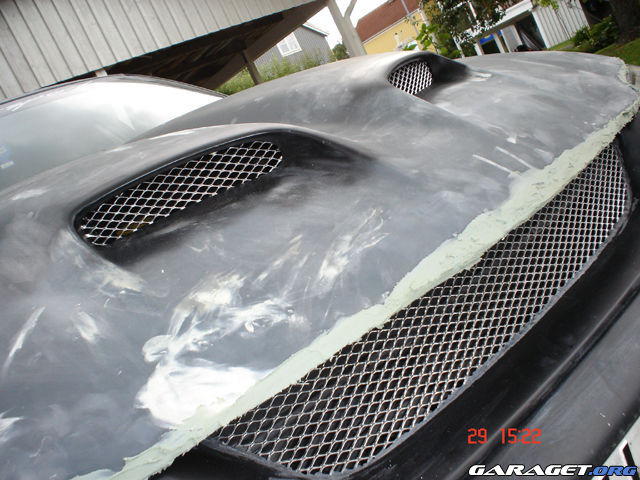

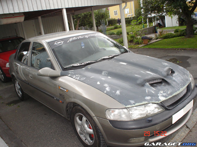

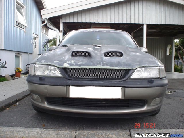

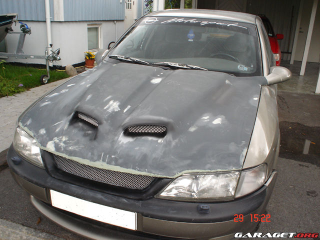

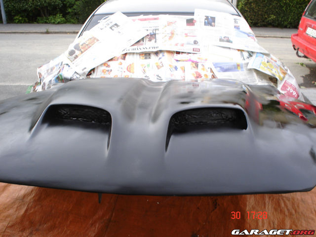

Gallret är klart! Ser helt sjukt mkt bättre ut..även om resten av huven ser skum ut tongue
Bilen är även lite lätt städad inför kvällsträffen.
http://www.garaget.org/gallery/archive/46819/20277/46819-123402.jpg
målade svart dels för att skydda glasfibern som kommer träffas av regn osv sen vill man ju inte se glasfiber när man kollar in wink
http://www.garaget.org/gallery/archive/46819/20277/46819-123403.jpg
fäste nätet med spackel...de måste hålla.
http://www.garaget.org/gallery/archive/46819/20277/46819-123404.jpg

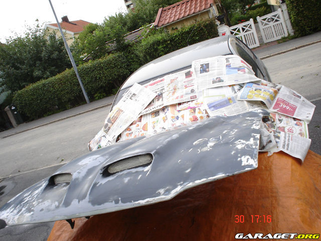

som ni ser är huven lite förlängd. la först ett glasfiberlager under för att armera sen spackel på det. hinner inte slipa nu dock...men men...
http://www.garaget.org/gallery/archive/46819/20277/46819-123405.jpg
Hittade också små mini ojämnheter på huven. De fick sig en omgång.
http://www.garaget.org/gallery/archive/46819/20277/46819-123406.jpg
http://www.garaget.org/gallery/archive/46819/20277/46819-123407.jpg
Och så kommer hon se ut ikväll.
hehe den gamla orginalhuven ska kastas, ny uppfinning? en hopfällbar huv.
http://www.garaget.org/gallery/archive/46819/20277/46819-123408.jpg
http://www.garaget.org/gallery/archive/46819/20277/46819-123409.jpg
shit va fort det börjar rosta på metall :S läskigt! så alla hemmabyggare, på me primer direkt!
hoppas att det inte regnar imororn så jag får lacka nån gång... roll
Och efter lacken är det bara huvlåsn som ska på sen är det klar utseendemässigt! big_smile

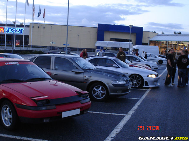

några bilder från träffen och rejset:
Min och stallkamraten bills röda mazda
bills mazda finns här om ni vill kolla mer på den: http://www.garaget.org/?car=46781
http://www.garaget.org/gallery/archive/46819/22532/46819-123853.jpg
http://www.garaget.org/gallery/archive/46819/22532/46819-123855.jpg
rökigt värre? sjukt impad av den lilla renaulten! vilket drag! big_smile
http://www.garaget.org/gallery/archive/46819/22532/46819-123856.jpg
http://www.garaget.org/gallery/archive/46819/22532/46819-123857.jpg
gissa om bilen kände sig hemma med 3 skylines big_smile

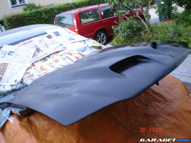

liten update då.
gud var snäll och gav mig sol/molnigt cool
vectra--power skrev:
Jag tycker också de ser bra ut med huven big_smile Du ska inte sänka å andra fälgar? Hade vart ännu snyggare då! (är ju redan snygg) Kommer bli bra i alla fall när du är klar ! Lackar du huven med kompressor lack eller burk spray? Glöm inte att slänga in bilder när du lackat huven. Ska du lackera om hela bilen framöver? Ha de gött
/Robban
tackar!
jo sänka är helt klart aktuellt.

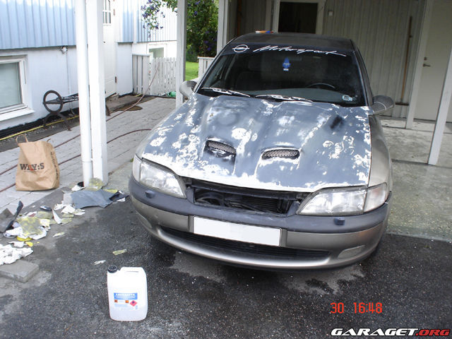

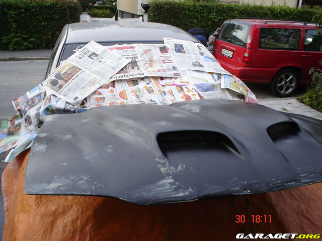

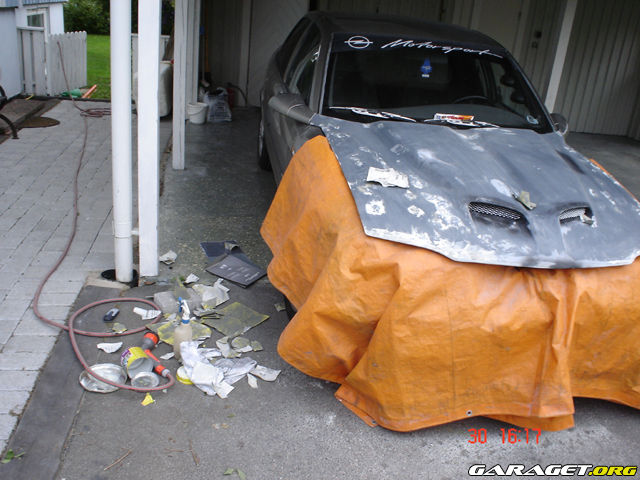

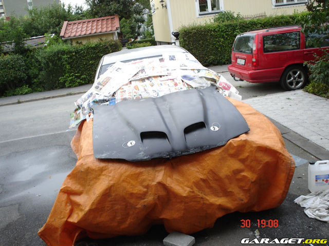

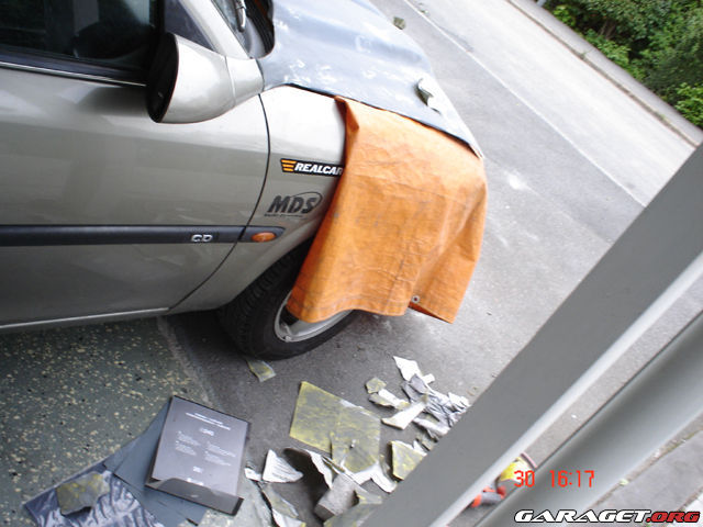

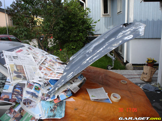

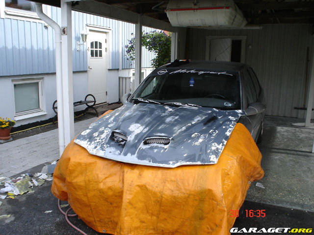

har lackat med burk.
det som gjorts ida då:
http://www.garaget.org/gallery/archive/46819/20277/46819-124238.jpg
slipade slut på de sista papprerna..
http://www.garaget.org/gallery/archive/46819/20277/46819-124240.jpg
sedan våtslipning
http://www.garaget.org/gallery/archive/46819/20277/46819-124243.jpg
efter det, tvätta med lacknafta
http://www.garaget.org/gallery/archive/46819/20277/46819-124244.jpg
maskering är viktigt wink
http://www.garaget.org/gallery/archive/46819/20277/46819-124245.jpg
http://www.garaget.org/gallery/archive/46819/20277/46819-124246.jpg
http://www.garaget.org/gallery/archive/46819/20277/46819-124248.jpg
Sen va de lackning som gällde...var sjukt jobbigt för pekfingret...men men..tog exakt en burk för ett lager... har 3 burkar till big_smile
http://www.garaget.org/gallery/archive/46819/20277/46819-124250.jpg
http://www.garaget.org/gallery/archive/46819/20277/46819-124251.jpg
hittade dock ett par små ojämnheter som spacklades med gummiskrapa..
http://www.garaget.org/gallery/archive/46819/20277/46819-124252.jpg
sen borrade jag upp hålen för huvlåsen.
http://www.garaget.org/gallery/archive/46819/20277/46819-124253.jpg
imorron våtslipar jag för sista gången..sen monteras låsen.
Får se om jag hinner montera sportluftfiltret imorron...måste gjuta ett värmeskydd isf.
vi får väll se helt enkelt!
smile

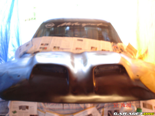

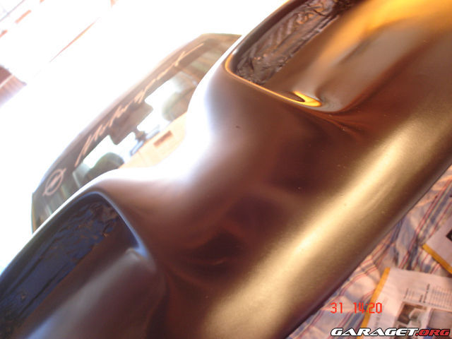

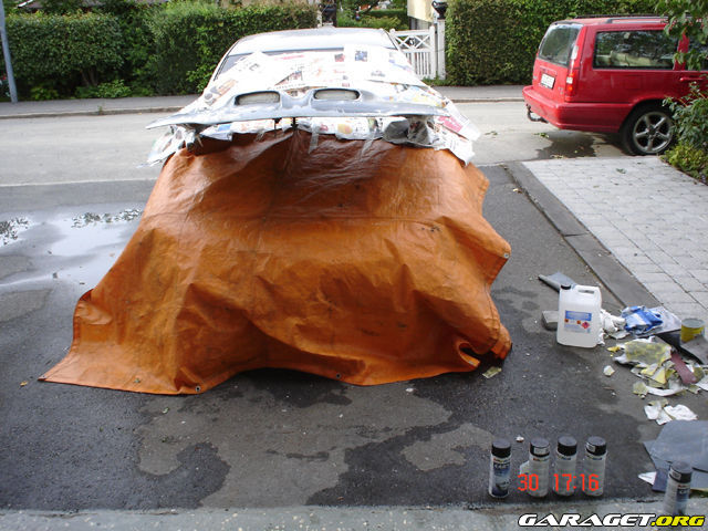

Har iaf lackat denna dag. Väntar på att det ska torka nu.
var dock nära med att avbryta pga mkt vind... men det man inte har får man bygga wink

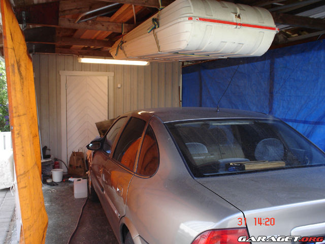

min hemmagjorda lackbox:
http://www.garaget.org/gallery/archive/46819/20277/46819-124706.jpg
http://www.garaget.org/gallery/archive/46819/20277/46819-124707.jpg
färgen är forfarande inte torr...
http://www.garaget.org/gallery/archive/46819/20277/46819-124708.jpg
kommer mer bilder om några timmar när det torkat och huvlåsen är på.
