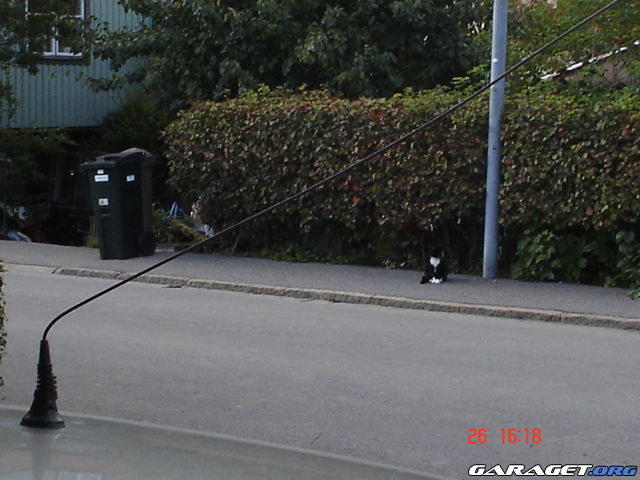

sådär ja! kan glatt berätta att det låg en liten antenn i brevlådan ida när ja kom hem! big_smile
och det ser faktiskt riktigt bra ut! bilder kommer imorron när jag monterar, hinner inte nu då klockan är 00:09 och nu är den första lugna stund för dagen tongue
En fråga dock. Verkar ha en inbyggd förstärkare då det utöver antennkabeln sticker ut en liten röd kabel. antar att den ska gå till batteriet...stämmer? nån som vet?

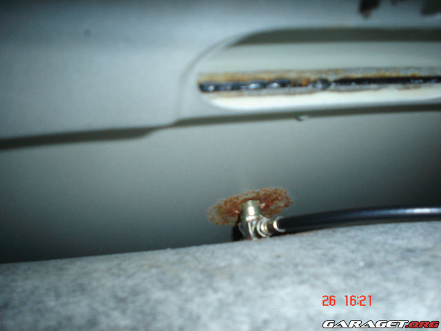

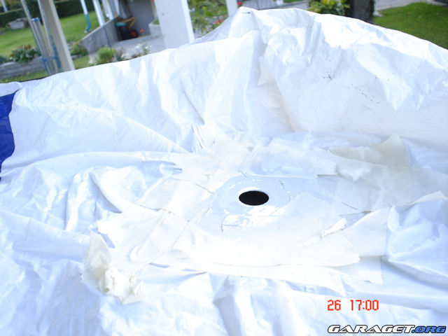

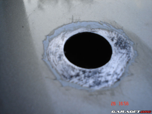

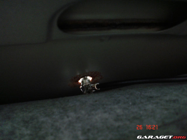

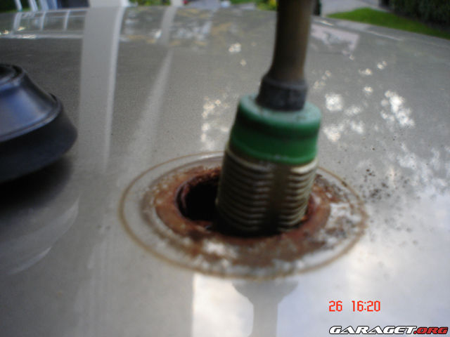

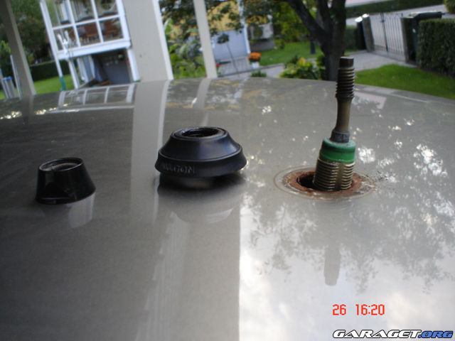

Fixxade lite efter jobbet ida...väntar på torkning nu så ja tänkte lägga upp lite bilder så länge...
innan...sne va?? big_smile
http://www.garaget.org/gallery/archive/46819/161005_lworvo.jpg
http://www.garaget.org/gallery/archive/46819/161008_nm0p64.jpg
Trevlig överraskning sad
http://www.garaget.org/gallery/archive/46819/161009_9535ho.jpg
http://www.garaget.org/gallery/archive/46819/161010_17pked.jpg
http://www.garaget.org/gallery/archive/46819/161011_1o3sy3.jpg
http://www.garaget.org/gallery/archive/46819/161013_p0f5wv.jpg
ett problem dock...hur ska dessa gå ihop??
http://www.garaget.org/gallery/archive/46819/161015_hzw79n.jpg
skrapade å slipa tills ja hade blåsor...
http://www.garaget.org/gallery/archive/46819/161016_y2ni5d.jpg
å primer
http://www.garaget.org/gallery/archive/46819/161019_adlqce.jpg

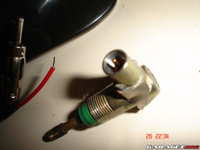

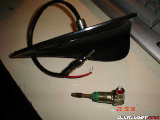

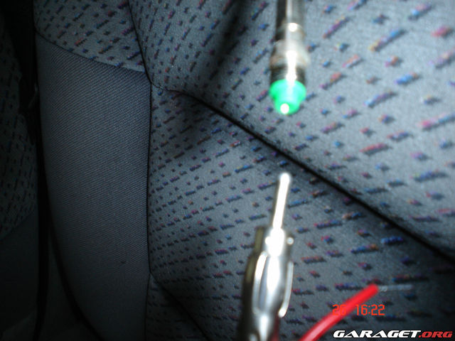

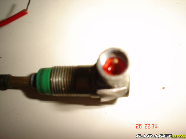

okej för att göra det lite lättare att förstå tog jag ett par bättre bilder. wink
Okej kabeln från antennen ska alltså passa med den kabel som passar i antennfoten.
http://www.garaget.org/gallery/archive/46819/161231_fpqvft.jpg
http://www.garaget.org/gallery/archive/46819/161232_32gefk.jpg
som ni kanske ser är den gängad på insidan.
http://www.garaget.org/gallery/archive/46819/161234_jzud9k.jpg
någon som känner till nån typ av adapter som kan fungera??

Dra en ny kabel hela vägen annars.

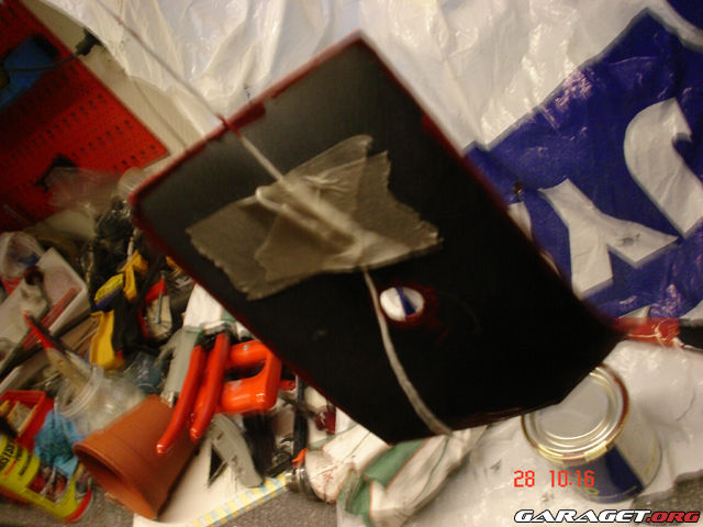

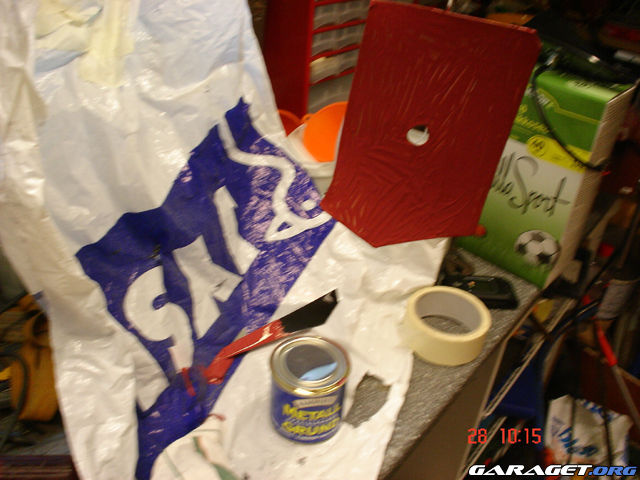

fick en stor bit bilplåt. tror de va del av en bakskärm till nån bil tongue
ska göra mig en "bricka" som ska ha samma yta och form som foten.
går nämligen att trycka ner fenan så att den sitter perfekt...så me en skiva mellan mutter och tak på insidan tror jag det kommer lösa sig.
ska bara hitta farsans plåtsax. sen prima. får se om de hinner torka idag.
vill helst om möjligt slippa silicon...det i grillen höll sig inte så snyggt länge.
men de blir nog tätning under med silicon men inte synligt utan bara för att täta.

kan berätta att metallplattan är utklippt, filad och grundmålad rejält.
två bilder på det:
http://www.garaget.org/gallery/archive/46819/161962_9n8v2a.jpg
http://www.garaget.org/gallery/archive/46819/161963_sy1seu.jpg
ena sidan fick behålla sin färg då det var lacken från bilen där den satt. och helt rostfritt.
får torka i ett par timmar så ja monterar nog ikväll ev imorron.

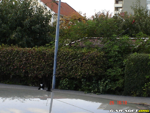

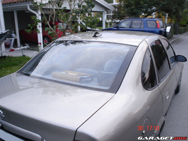

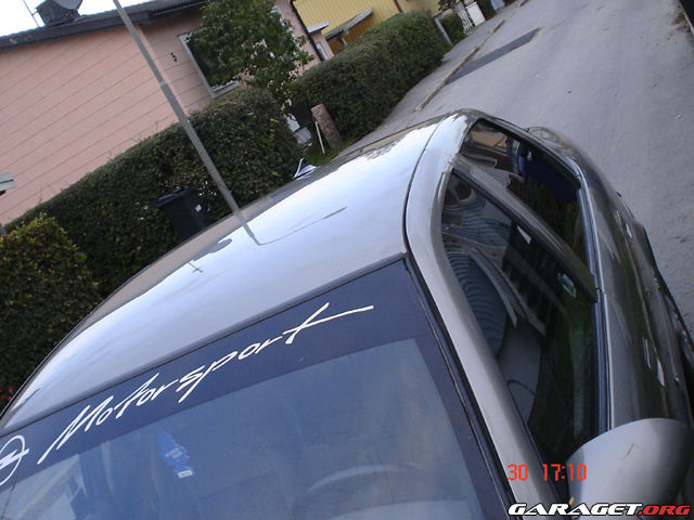

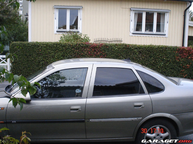

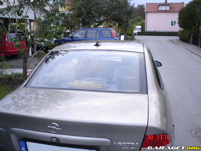

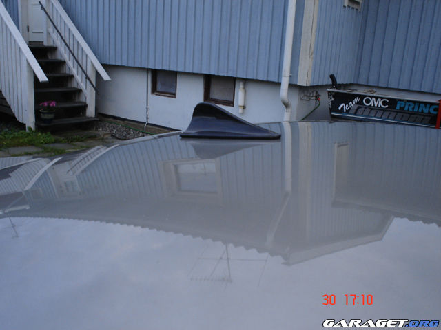

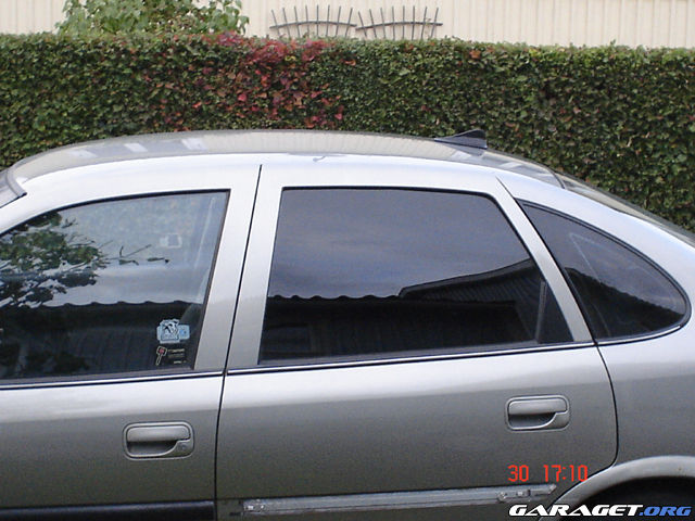

Nu är antennen helt klar iaf! big_smile
tog massa bilder:
http://www.garaget.org/gallery/archive/46819/163240_sqkljt.jpg

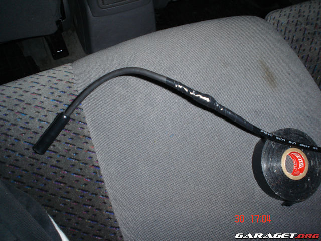

började med att löda om antennkabeln så den passade med antennen. Hittade ingen adapter. så då får man göra själv!
sen satte ja massa silicon under antennen för att täta. Dock inget utanför som syns då jag tycker silicon förlorar färgen snabbt.
http://www.garaget.org/gallery/archive/46819/163241_p31008.jpg
http://www.garaget.org/gallery/archive/46819/163242_v51w3z.jpg
http://www.garaget.org/gallery/archive/46819/163243_s2snby.jpg
http://www.garaget.org/gallery/archive/46819/163244_vm6ahv.jpg
http://www.garaget.org/gallery/archive/46819/163245_2rg1rf.jpg
http://www.garaget.org/gallery/archive/46819/163246_4o9mdg.jpg
http://www.garaget.org/gallery/archive/46819/163247_18ogcj.jpg
tycks???
jag blev riktigt nöjd iaf!
får se imorron när man åker till jobbet hur den fungerar. Men har testat och det är inga problem. har inte kopplat in den inbyggda förstärkaren då de funkar så bra redan.
får se imorron om den kommer behövas.
nu ska en vinge beställas! big_smile
