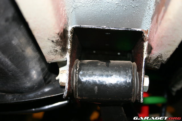

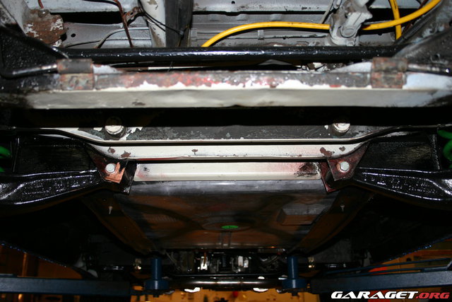

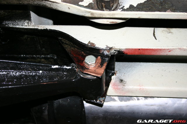

Har börjat fundera lite över min framvagn.
Eftersom att bussen är sänkt så att den är 80mm lägre jämfört med orginal så har jag ju sabbat hjulinställningen så pass mycket i framändan att det inte längre går att justera in cambervinklarna så att de ligger inom tolerans. Fortsätter jag köra så här så kommer med andra ord däcken att slitas snett.
Jag har därför en liten idé om hur man kanske skulle kunna lösa problemet igen.
https://www1.garaget.org/gallery/images/67/66960/66960-bbab0e8258c49d528ebdc3cedbc55347.jpg
Om man flyttar upp de inre fästpunkterna (de i karossen) för de nedre A-armarna?
https://www1.garaget.org/gallery/images/67/66960/66960-be79dbf23fff91a21873734340626b45.jpg
Som syns på bilden så kan jag flytta upp detta fästet upp till 70mm (ca) jämfört med hur det sitter i orginal.
https://www1.garaget.org/gallery/images/67/66960/66960-27e0492fcd08e129ad5ced5f8a706d34.jpg
Att flytta upp dom 30mm är inga problem, det är bara att borra nya hål men kapar man bort U-profilen som den är fäst i och sen borrar nya hål direkt i balken (med förstärkningar kring hålen naturligtvis) så kan man få ytterliggare 40mm.
Jag antar att om man ska flytta fästpunkterna uppåt så gäller det att man gör det nya hålet rakt ovanför det gamla? Alltså ser till att hålet varken hamnar längre in mot mitten eller ut mot kanten på fordonet?
Någon som är duktig på framvagnar som kan svara på min fråga och om jag nu tänker rätt hur mycket högre upp bör jag borra det nya fästet?
Det kommer knappast bli aktuellt att höja bilen i framtiden igen i vilket fall.
Senast redigerat av MagnumR (23 april 2013)
http://www1.garaget.org/gallery/images/67/66960/66960-bbab0e8258c49d528ebdc3cedbc55347.jpg
http://www1.garaget.org/gallery/images/67/66960/66960-be79dbf23fff91a21873734340626b45.jpg
http://www1.garaget.org/gallery/images/67/66960/66960-27e0492fcd08e129ad5ced5f8a706d34.jpg
om du höjer upp rakt upp så får du ju bärarmarna ca 70mm så blir det ju precis som orginal så jag tror du är på rätt spår=)
85 Inlägg
23 april 2013
#219
det låter som du har tänkt helt rätt där för man vill ju behålla orginal vinken på bärarmarna för att få rätt geometri och få framvagnen och bete sig som orginal men den är sänkt
Kärnkraftstomte
790 Inlägg
23 april 2013
#220
Fast jag höjer ju inte fästet för den övre triangellänken så att det blir ju inte riktigt som orginal i alla fall.
Men det kanske är den undre som spelar störst roll och den övre är bara för att stabilisera?
Håll avståndet till bakomvarande fordon!
