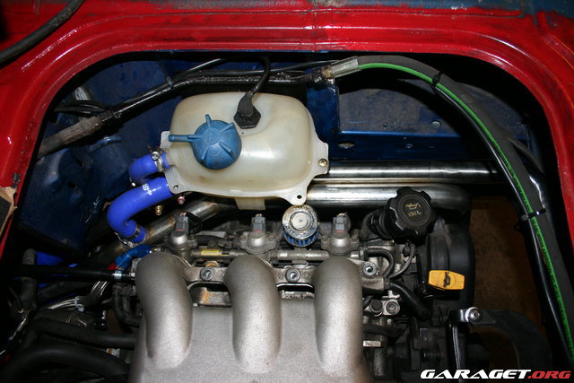

Jag lyckades få igång VWRX-programvaran tillslut så nu kan jag se både temperaturen och en hel del andra grejer också. Dock verkar cykeltiden vara bra långsam så den uppdaterar inte så fort, å andra sidan så är ju temperaturer långsamma förlopp så det är inte hela världen, dock kanske man vill övervaka nån annan signal i framtiden.
Det verkar som att motorn tar en bra stund på sig att komma upp i temperatur men efter typ 10 - 12 minuter så är han så pass varm att termostaten öppnar. Här dyker dock nästa problem upp, minsta motståndets lag ni vet. Kylvattnet vill inte passera genom radiatorn utan den bypassas via vattenbehållaren (den har en anslutning till tilloppet och en till returen). Jag får försöka att fixa någon typ av strypning här så att luft kan passera men så att det blir tillräckligt med motstånd för vattnet att hellre ta rätt väg (lite kommer ju dock att även i fortsättningen passera här) Jag tänker mig alltså en rostfri rundstav med ett 2,5 - 3mm hål rakt igenom som jag trycker in inuti silikonslangen.
https://www1.garaget.org/gallery/images/67/66960/66960-ea04cc463a535c0a704f944de60f408c.jpg
Den bortre av de två böjarna måste strypas till.
Och angående oljetrycket så sjönk detta ner till cirka 1,5 bar efter en 8 - 9 minuters körning med motorn.
[video]http://www.garaget.org/video/138924[/video]
Beklagar att det ser ut som att det snöar i klippet, min chef var på besök i garaget och höll på att slipa glasfiberspackel (med lamellskiva på vinkelharryn) när jag kom dit (host host).
Och det verkar fortfarande hålla tätt!

Kul att få höra motorn snurra, äntligen! big_smile Angående expansionskärlet, har inte koll på vart du har kylaren men är det inte bättre att ha det i närheten av kylaren istället? För det grova röret från kärlet ska ju vara i tillopp till kylaren, oftast mitt på ungefär. Sen den tunnare av dom ska sitta vid högsta punkten på kylaren så att luften trycks upp och in i expansionskärlet.

jag kan nog hålla med dig om vattnet
Om det ändå vore så enkelt, radiatorn fram - motorn bak... Och i fronten finns det ingen plats för något extra, framförallt inget skrymmande som t.ex en vattenbehållare.
Jag avluftar systemet genom att fylla vattenbehållaren, skruva på locket och sen trycka i lite tryckluft i slangnippeln som sitter på locket. Samtidigt har jag skruvat bort avluftningsskruven i toppen på kylaren och istället satt dit en egentillverkad slangnippel som består av en M8-skruv med ett 4mm mässingsrör igenom. På denna slangnippel har jag tryckt på en bit genomskinlig silikonslang som en kompis står och övervakar under tiden som jag övervakar nivån i vattenbehållaren.
Så länge det kommer luft ur silikonslangen så är det bara att fortsätta att blåsa men det gäller att fylla på behållaren ibland så att man inte blåser in luft, och när man lossar på locket så gäller det att kompisen är med och nyper slangen...
När det bara kommer vätska ur slangen så tar man bort slangen och skruvar dit avluftningsskruven igen.
Och med den desigen på kylsystemet jag har nu så borde knappast någon luft kunna samlas i toppen av radiatorn längre eftersom att den borde evakueras genom de två blåa silikonböjarna innan det hinner komma dit.
