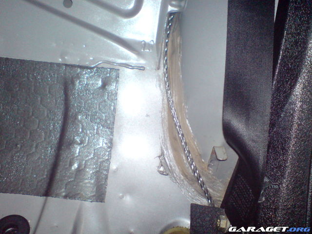

Där är den nya dragningen av RCA-kabeln
http://www.garaget.org/gallery/archive/42550/201434_xjzmk1.jpg

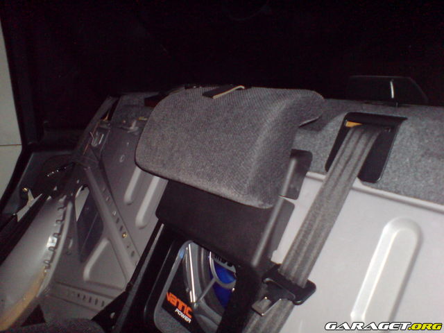

Mittnackstödet monterat
http://www.garaget.org/gallery/archive/42550/201438_wgid0i.jpg
Alla nackstöden monterade
http://www.garaget.org/gallery/archive/42550/201439_76c72w.jpg

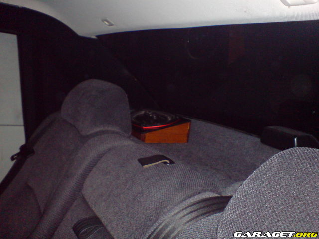

Allt monterat och klart nu vad det gäller hatthylle-bygget
http://www.garaget.org/gallery/archive/42550/201444_c2bz4q.jpg
Så blev det med hatthyllan
http://www.garaget.org/gallery/archive/42550/201445_u1n0uj.jpg

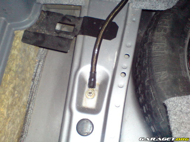

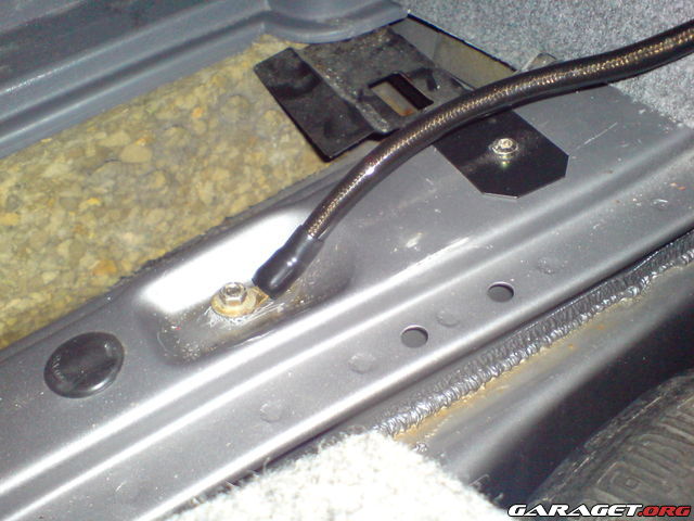

Jorden har jag inte satt i bälteshållaren utan har den i en annan skruv bredvis reservhjulsbaljan. Nu har jag tagit kort så ni kan se!
Men det kanske är bäst att gjorda i bälteshållaren då?
Asså? hur menar du med skadad? Hur fixar jag det på slutsteget?
Jag tror inte att det är spelaren eftersom alla andra högtalare funkar bra och dom drivs bara av sterion.
Bild på jordningen
http://www.garaget.org/gallery/archive/42550/204991_l377t2.jpg
Bild på jordningen
http://www.garaget.org/gallery/archive/42550/204989_likqbc.jpg
De med bastryck har jag inte kunnat prova eftersom det är störningar.
Tack för ditt svar och intresse! smile
Mvh/Fredrik

hej igen,
Den dära jordningen är inte bra,  sätt den under bälltes punkten som sagt och glöm inte ovan info med,   om det är steget avgör du enklast genom att tesa ett annat steg,  efter att du jordat om.    om du inte har garanti på steget så blir det väll att titta på ett nytt,   dock  kan det vara osäkert hurvida dem låter  en dålig jordning gå på garantin, oftast inte.    steget bör du kunna lämmna in för felsökning och omlödning hos nån el kille, jag vet att jag sett länkar  till firma som gör sådant   men börja med att ta reda på om det är steget lr inte så kan jag hjälpa dig vidare sedan,  mvh

hej igen,
Okej, jag får ta o sätta den i bälteshållaren då.
Jag ska försöka få tag på ett annat steg o prova då! känner inte så många med steg men de ska nog gå.
Garanti har jag allt på slutsteget så jag får hoppas på att det inte blir några problem med det.
Om de ska lödas om så trodde sig farsan klara av de då han gått elektriker utbildning om det gäller nån komponent eller så.
Känns ju lite surt o behöva köpa ett nytt steg....hmm

Hej!
Joo jag har oxå fått dra mina genom skidluckan. Men nu drog jag om RCA-kabeln så att den och pluskabeln inte kan störa varandra.
Här e en bild på det med
