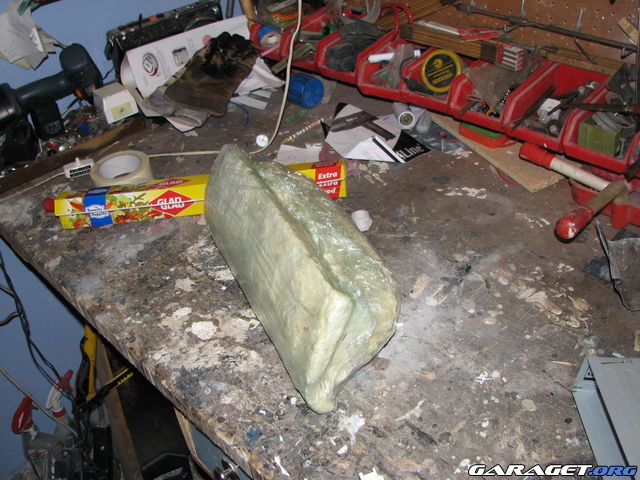

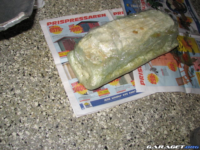

Idag har de vart lite fin-lir, har gjutit av klumpen av fogskum som jag format efter handsfacket. Klädde in den i plastfolie sen efter det så kletade jag på ett rejält lager polyester, efter det så blev det ett lager glasfibermatta och sen lite mer polyester och ytterligare en runda till smile Har inte kommit på än hur jag ska göra för att få av plasten från klumpen än men, något som jag får ta när det är dags smile tongue
Under tiden som polyestret fick torka så gick jag ut i garaget och började skickra lite på ringar till basarna, eller ja, ramar kanske jag ska kalla det eftersom de är fyrkantiga tongue
Kapade till två som ser i princip lika ut och började fundera lite.

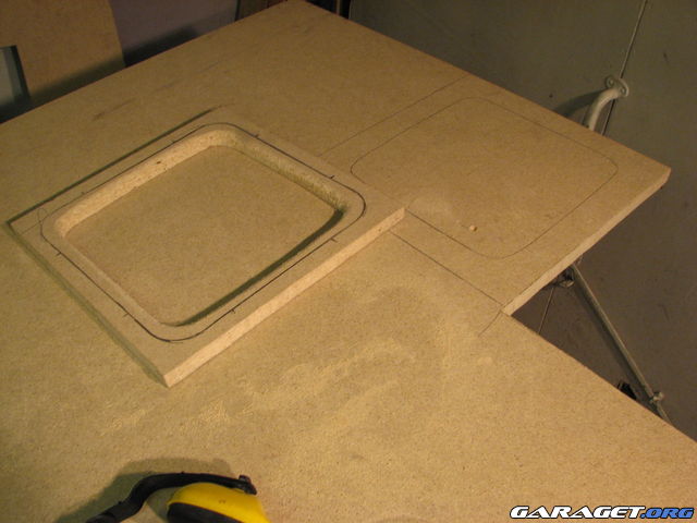

Kom upp en tanke, jag kanske ska ta och sänka ner basarna lite i ramen så det inte blir så hög kant, jovisst.. In med bitarna till pannrummet och upp med stämjärnet, tror ni jag hann göra färdigt båda ?  Nej det ! Hann bli HYFSAT klar med den första bara. Får återuppta det imorgon. smile
Finns en anledning till varför jag ska sänka ner dem lite med, det är för att basarna ska sitta med magneten utåt vilket gör det lite svårare att få basen mitt i hålet så att den inte tar i ramen när den flyttar på sig smile
Och nån bild:
http://www.garaget.org/gallery/archive/2968/190474_2wpixm.jpg
Klumpen av byggskum klädd i plastfolie smile

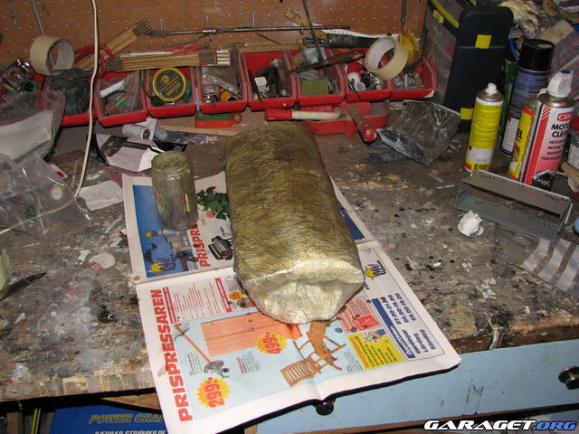

http://www.garaget.org/gallery/archive/2968/190476_c3f2dp.jpg
Ja då, nu va det plastat. Bara vänta på att det ska torka. (ursäkta den dåliga bilden, farsan bakom kameran tongue )

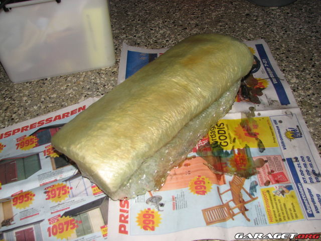

http://www.garaget.org/gallery/archive/2968/190479_gaw7qm.jpg
Här har det torkat i princip, blev rätt nöjd med resultatet. Ett bra stycke att börja arbeta med smile

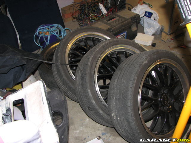

Mina stackars små fälgr ligger mitt i garaget tongue Hoppas på plusgrader ute så jag kan rulla ut dem och tvätta dem innan vinterförvaringen smile

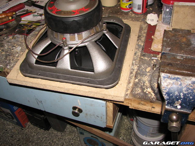

Sågat ut första ramen nu och precis ritat av den för att göra en exakt likadan smile
http://www.garaget.org/gallery/archive/2968/190484_mowfme.jpg

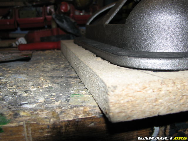

Passar rätt så bra i den lilla nedsäkningen smile

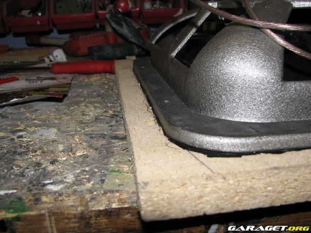

Ska nog sänka ner den lite till tror jag smile

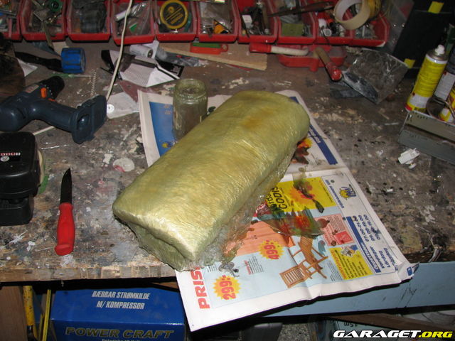

Nu är plasten iprincip snustorr smile

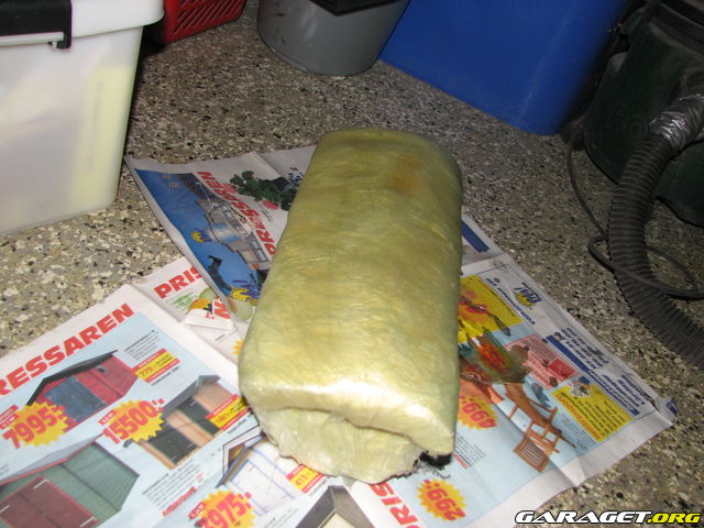

http://www.garaget.org/gallery/archive/2968/190492_jd24ql.jpg
http://www.garaget.org/gallery/archive/2968/190493_04r5ee.jpg
Häftade plastfolien på baksidan så den skulle forma sig riktigt smile
