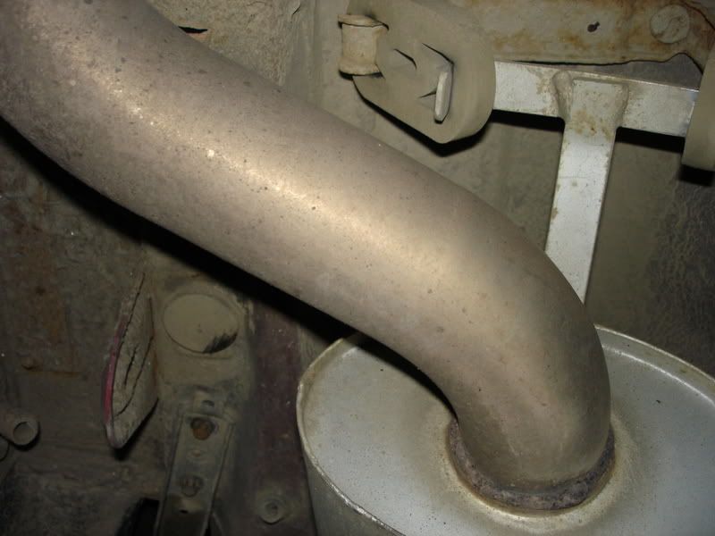

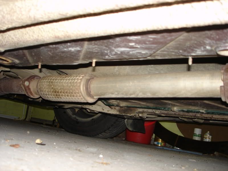

Förra ägaren sa att han hade bytt Avgassystem till ett rostfritt kan det vara något annat avgassystem så det blir en aning effekthöjning kanske om tjockleken är grövre? omkretsen ligger på 20.5cm.
Har lite bilder också om det kanske är någon kunnig som ser att det är grövre än original eller något annat konstigt, han hade även bytt någon box kommer inte ihåg vad det va:
Rör mäter man vanligtvis i diameter.
Original är någonstans 2.25tum, på bilderna skulle det kunna vara ett 2½".

Tycker det låter helt normalt. Kan ju vara grövre avgas, 20,5cm ger 2,5" i diameter vilket låter som om det kan vara ett sportavgassystem, vet inte vad en 9000 har orginal, men bara det ger inte många hästar.
Så min diagnos lyder.
Eventuellt sportavgas men inget mer trim iaf.
