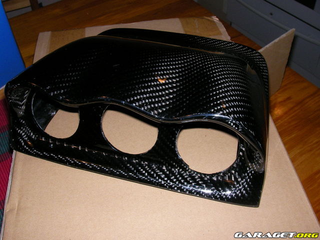

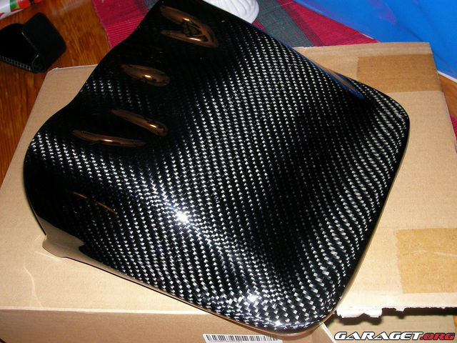

Då har det kommit ett efterlängtat paket cool
Mätarna kommer i mellandagarna
Mätarhållare

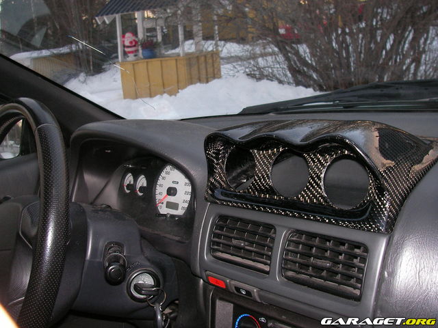

Monterade den i dag i väntan på mätarna som dyker upp tidigast torsdag.
Kommer nog bli tokbra det här, ska drapera resten av plasten nedanför senare.

Meeen du!!! Jäklarns vad läcker den var. Jag måste få lukta på den sedan tongue

Ja det där vart riktigt snyggt men det måste in nå mer kolfiber så att det inte ser allt för knepigt ut....

Jisses vad snygg mätarhållare

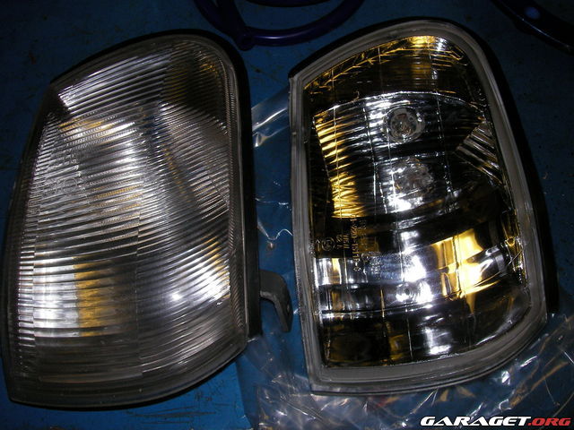

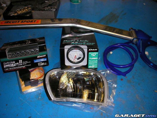

Tomten kom med ett efterlängtat paket idag.
Innehöll: Defi laddtrycksmätare, Defi Controlunit II , Circuit Sports fjäderbenstag, lite vaccumslang och klarglas positionsljus.
http://www.garaget.org/gallery/archive/7454/217371_zd1c2z.jpg

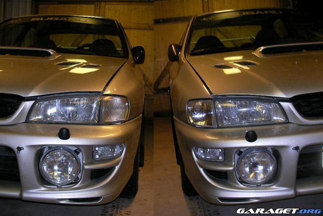

Skillnad?
http://www.garaget.org/gallery/archive/7454/217372_4628t3.jpg
http://www.garaget.org/gallery/archive/7454/217375_2ug6kx.jpg

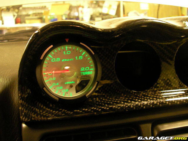

Monterat Fjäderbenstaget, Defi kontrollenheten är bara temporärt monterat tills jag kommit på nått bättre.
http://www.garaget.org/gallery/archive/7454/217378_vjesiw.jpg
Mätaren på plats, funka skitbra fler skall dit när ja har råd (dom e ju så satans dyra:/)

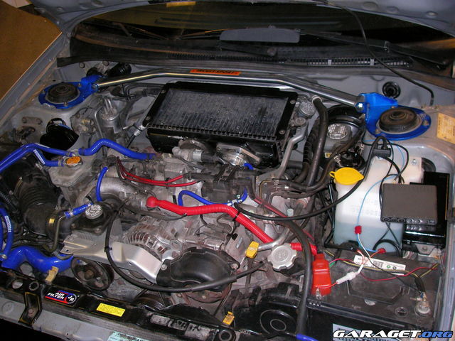

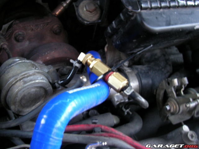

I morse så bestämde jag mig för att nu när man har dugliga mätare så skall jag montera Davesdevicen.
Det är en typ av laddtrycksregulator, jag behövde den pga att jag har för grovt avgassystem så turbon spoolar upp för lätt och jag få fuelcut pga för högt ladd.
Nu är det ställt till 1,1 bar via denna manick så nu går bilen som ett skållat troll.

Funkar Dawes Device bra? Tänkte på om den håller "rätt" laddtryck över hela registret. Vill ha upp mitt ladd till sommaren, åker med 0,5 i ladd, inte kul när man testat på 1bar.. smile
